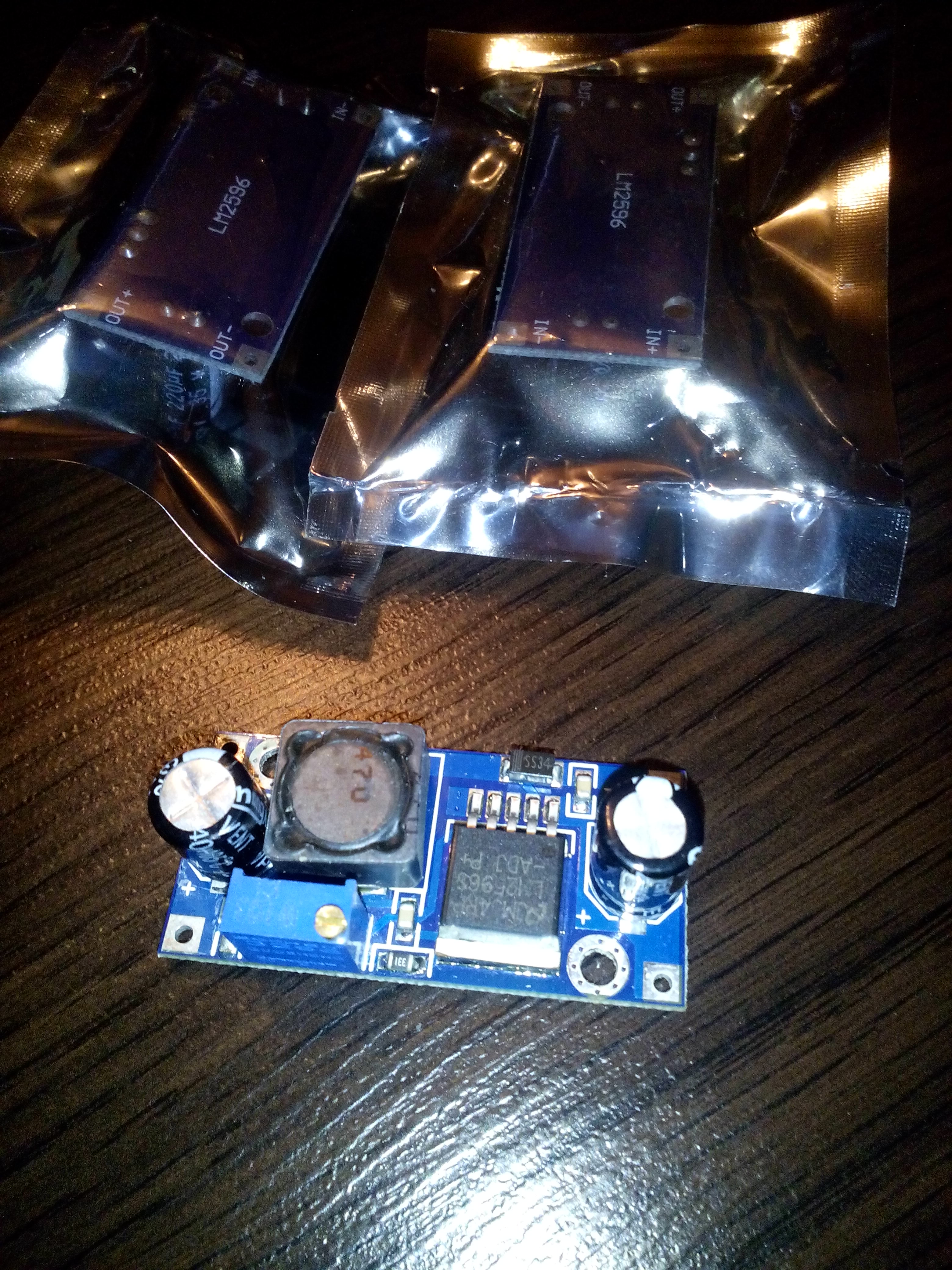

Już kiedyś pokazywałem takie urządzenie za 5 zł i nie wiem w czym problem. Napięcie 12 V na wejściu a na wyjściu już takie jakie sobie życzymy ( każde napięcie poniżej 12 V ) a diody mają radiatory już podopinane a jeżeli ich nie ma, to można zastosować zwykły kawałem aluminium i podkleić taśmą przewodzącą ciepło.
Przy pomocy małej śrubki i podpięciu przy ustawianiu woltomierza kręcimy śrubką do momentu żądanego napięcia, proste jak drut :)

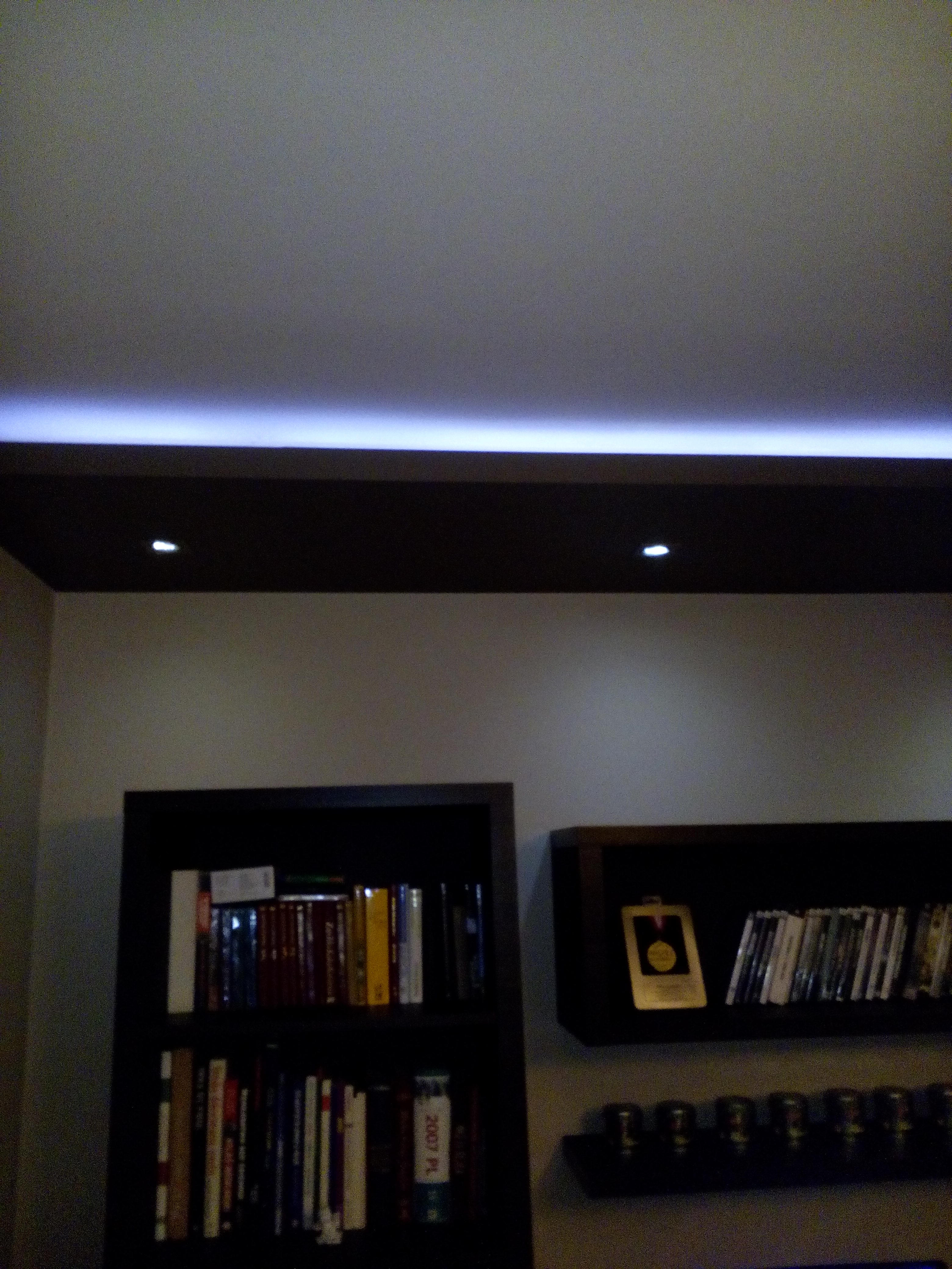

Jak widzisz tego węża ledowego na zdjęciu, to podłączyli mi go w sklepie ( kupiłem ) świeci równym światłem na całej swej długości i sam przyznasz, że nie punktowo ;) Wszystko wdg instrukcji i zaleceń producenta. Sklep nie wie co sprzedaje to ja dziękuję i zakupów nie robię.

To ja podpytam o tą przetworniczkę LMka. Jak ona sprawuje się przy niskim napięciu akumulatora w granicach 10V? Nie robi "stroboskopu" albo jakiś innych efektów wizualnych na ledach i ewentualnie jeśli testowałeś gdy zasilana jest przez akumulator ale doładowywany przez regulator ładowania PWM lub MPPT czy też nie świruje? Podpytam jeszcze jak jest z "sianiem" w pasmo radiowe? "Jedyneczki" na 225kHz da radę posłuchać jak to to wpięte w instalację jest wieczorkiem? Pytam bo walczę z własną konstrukcją od jakiegoś czasu i gotowy moduł spełniający moje wymagania by ułatwił co nieco.
Koszt z Ali rzeczywiście grosze ale jeśli testowałeś to kupię coś sprawdzonego.
