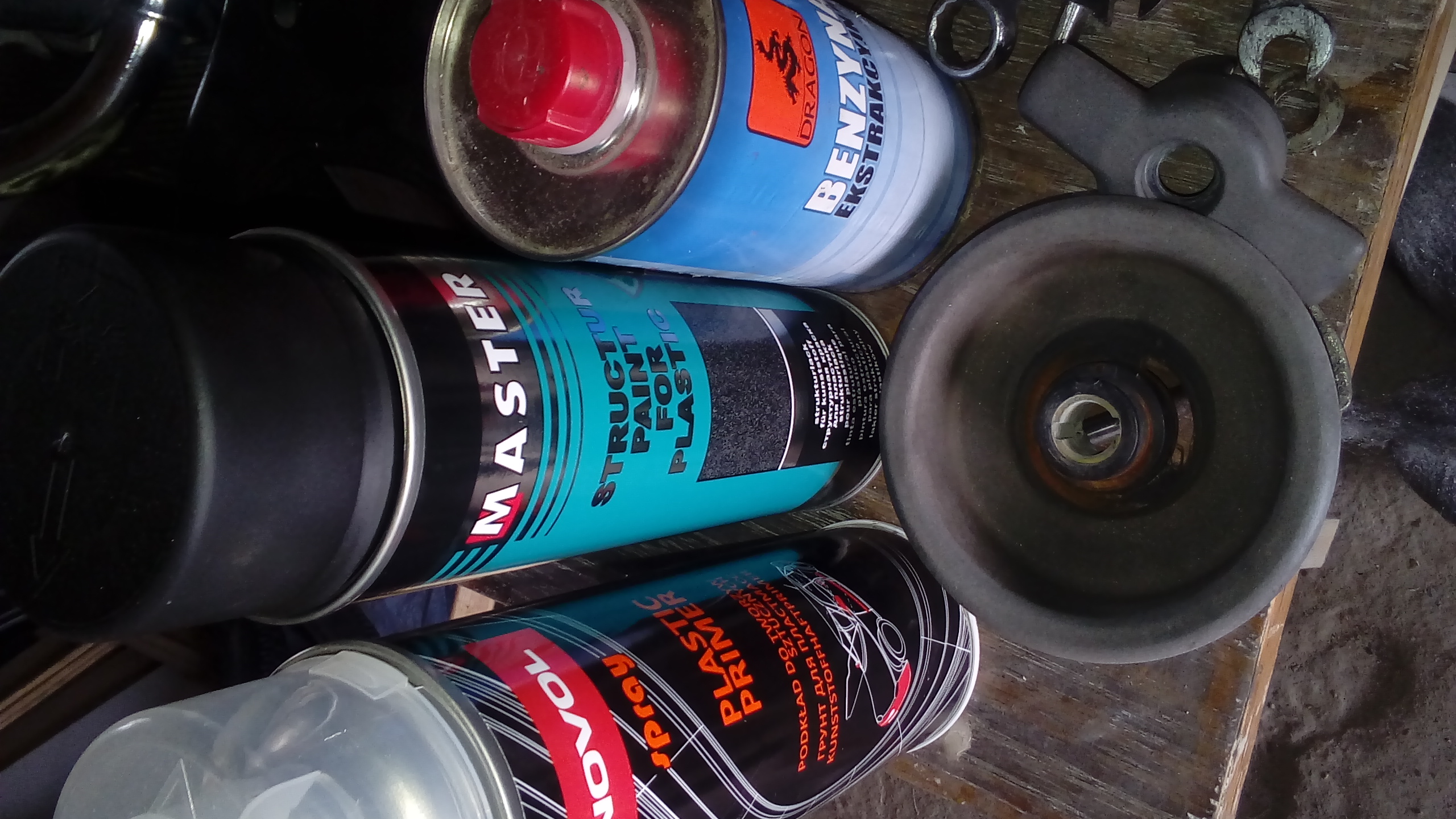

Remont zamka juz przebiega i czekam na wyschnięcie lakieru strukturalnego.
Wata aluminiowa, benzyna ekstrakcyjna, podkład, lakier czarny struktura.
Jak ktoś kiedyś malował lakierem strukturalnym czarnym, to zasada jest jedna, trzeba malować szybko, inaczej będą plamy. Nie przerywając od początku do końca !

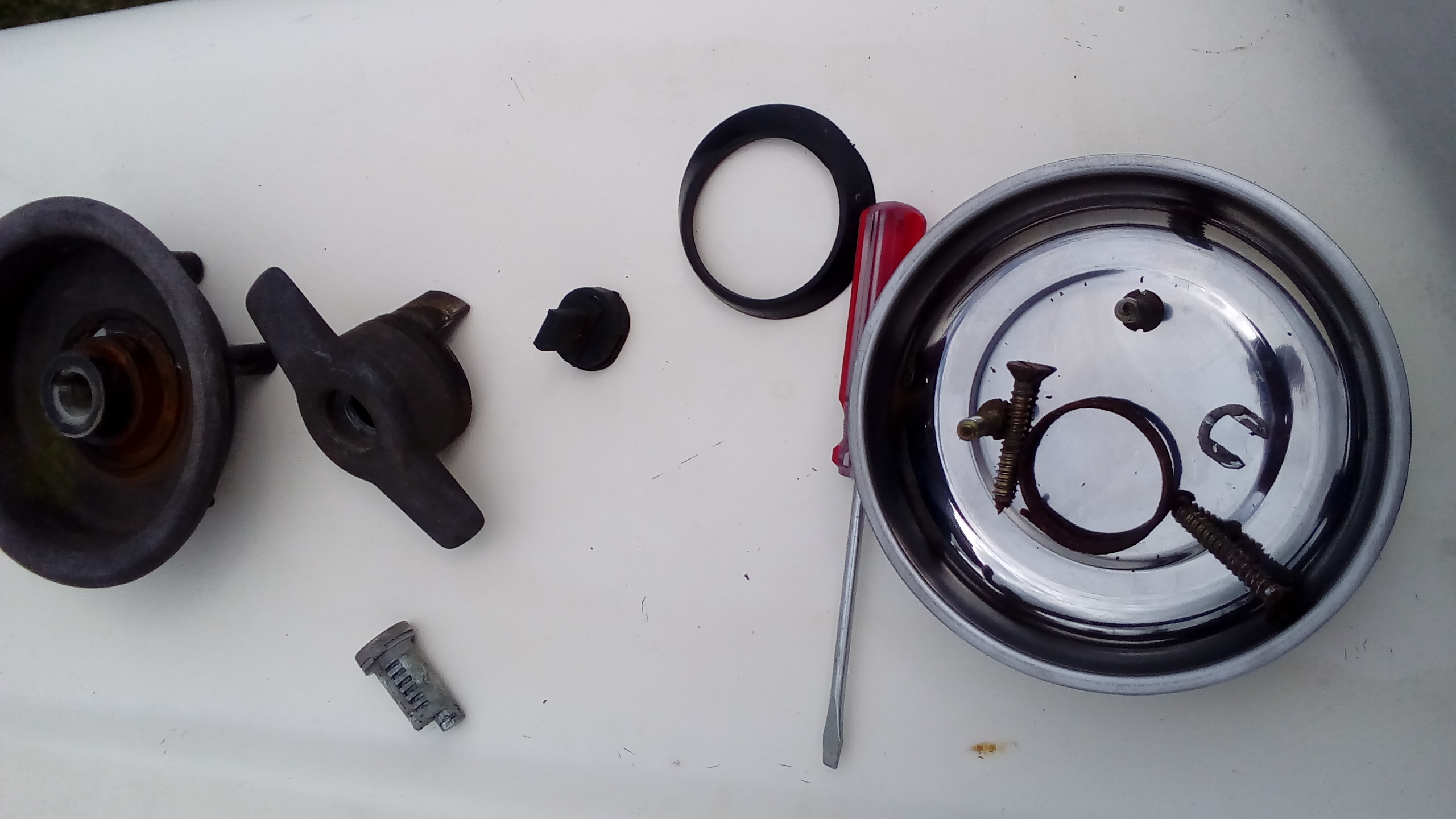

Kultura pracy musi być, miseczka magnetyczna pozwoli nam na przechowanie śrubek, wkrętów i sprężynek. Trudno się potem to zbiera z trawy lub szuka godzinami, gdzie to leży.

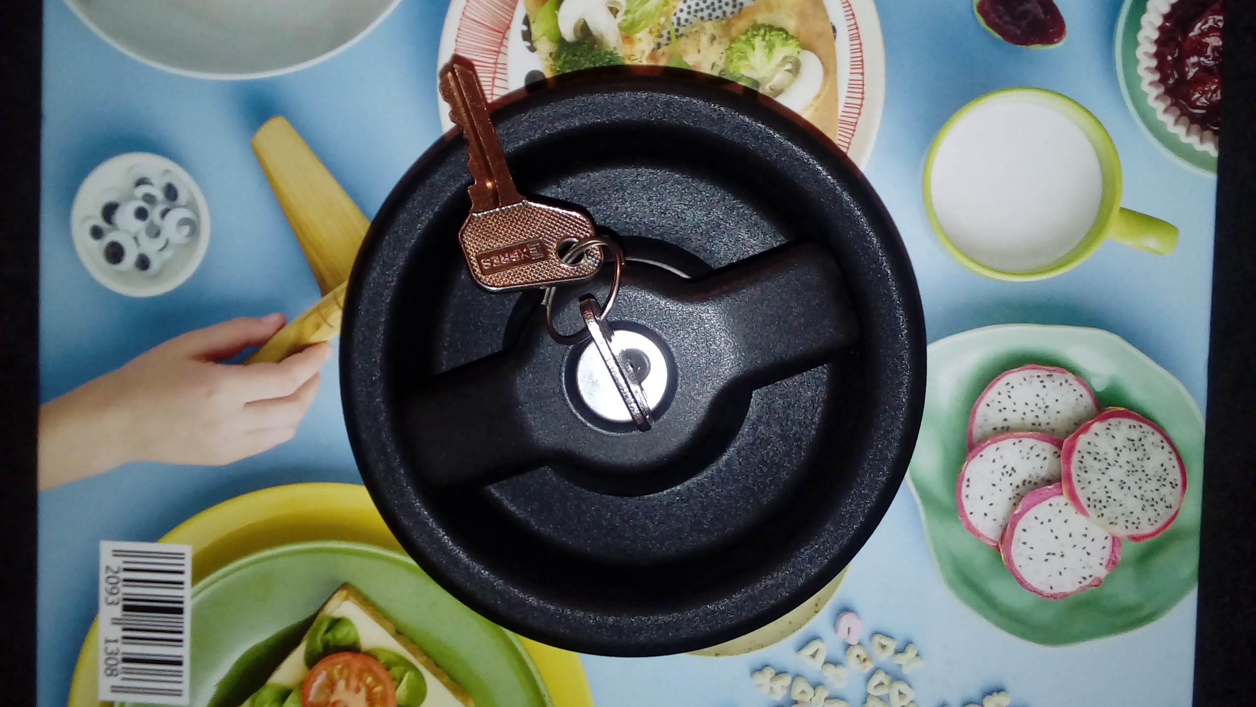

Zamki zrobione i wylądowały w Przyczepie. Efekt ? Ładnie i czysto i działa. Mała rzecz a cieszy
Malowanie wyszło super i nie trzeba do tej farby co jest na foto stosować podkładu. Ja jednak zastosowałem bo miałem pod ręką podkład. Podkład schnie 15 minut a lakier z godzinę w normalnych warunkach 19 czy 20 stopni.

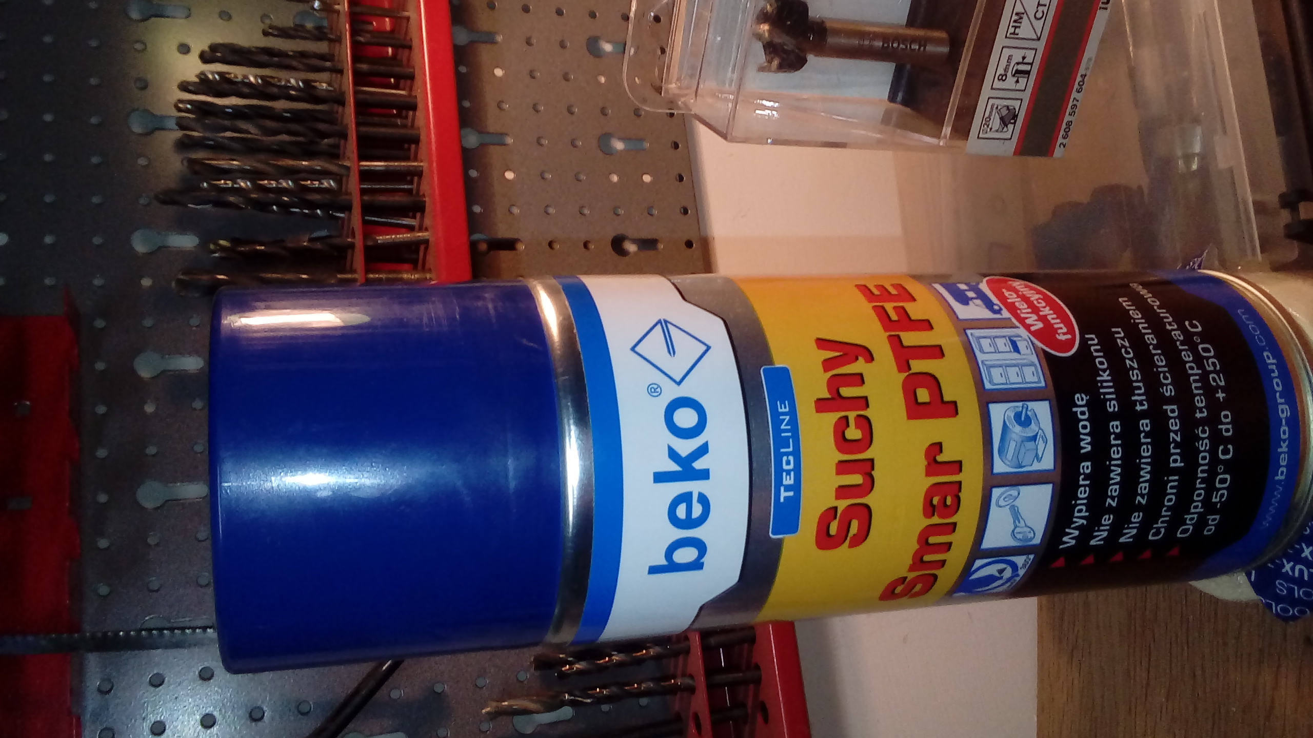

Do takich rzeczy używam suchego smaru i zawsze takiego do wkładek zamków, prowadnic szuflad i zabezpieczenia antykorozyjnego zaczepu i śrub w lewarkach do unoszenia przyczepy.

Czy suchy smar, to coś podobnego jak smar do łańcuchów? Mam taki w sprayu , jest biały i suchy. Stosuje też do zabezpieczania śrub przed korozją.
GrzegorzBruta
Re: Poradnik mały dla dużych
Romlas pisze:Czy suchy smar, to coś podobnego jak smar do łańcuchów? Mam taki w sprayu , jest biały i suchy. Stosuje też do zabezpieczania śrub przed korozją.
Dokładnie to jest ten smar. Na zimę spryskaj nim zaczep i lewarki pod przyczepką. Można też zabezpieczyć aluminiowe listwy nim na przyczepie.

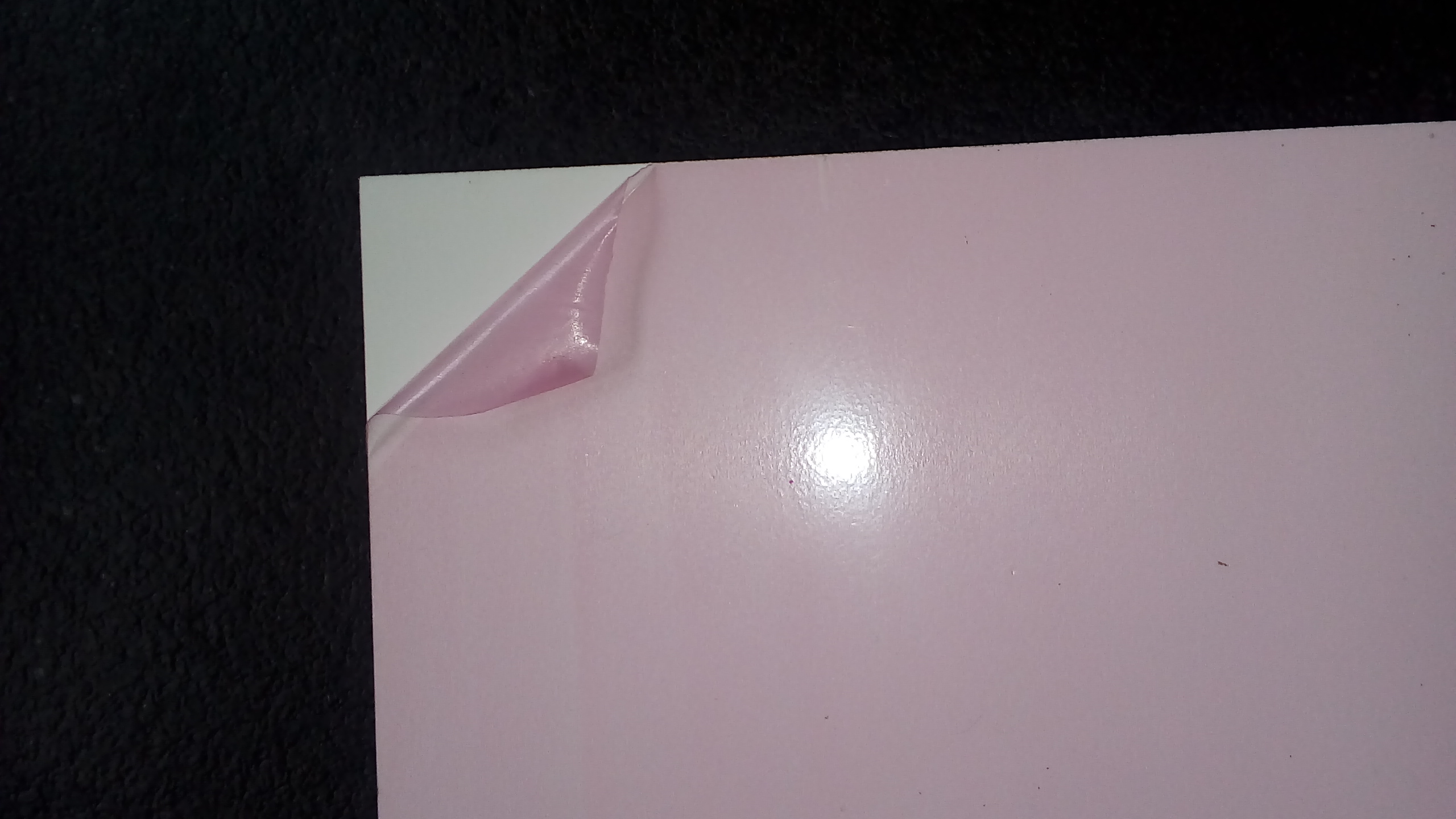

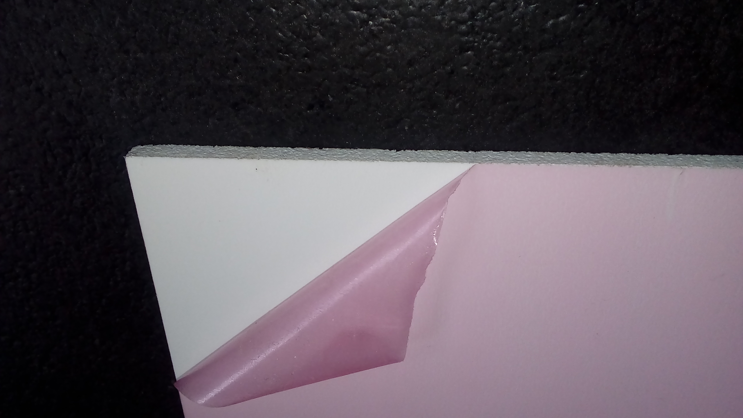

Przyszły formatki spienionego PCV grubości 4 mm, fajna sprawa, lekkie, solidne i zabezpieczone dodatkowo folią
Ile to waży ? Nie wiem ale to nic nie waży.

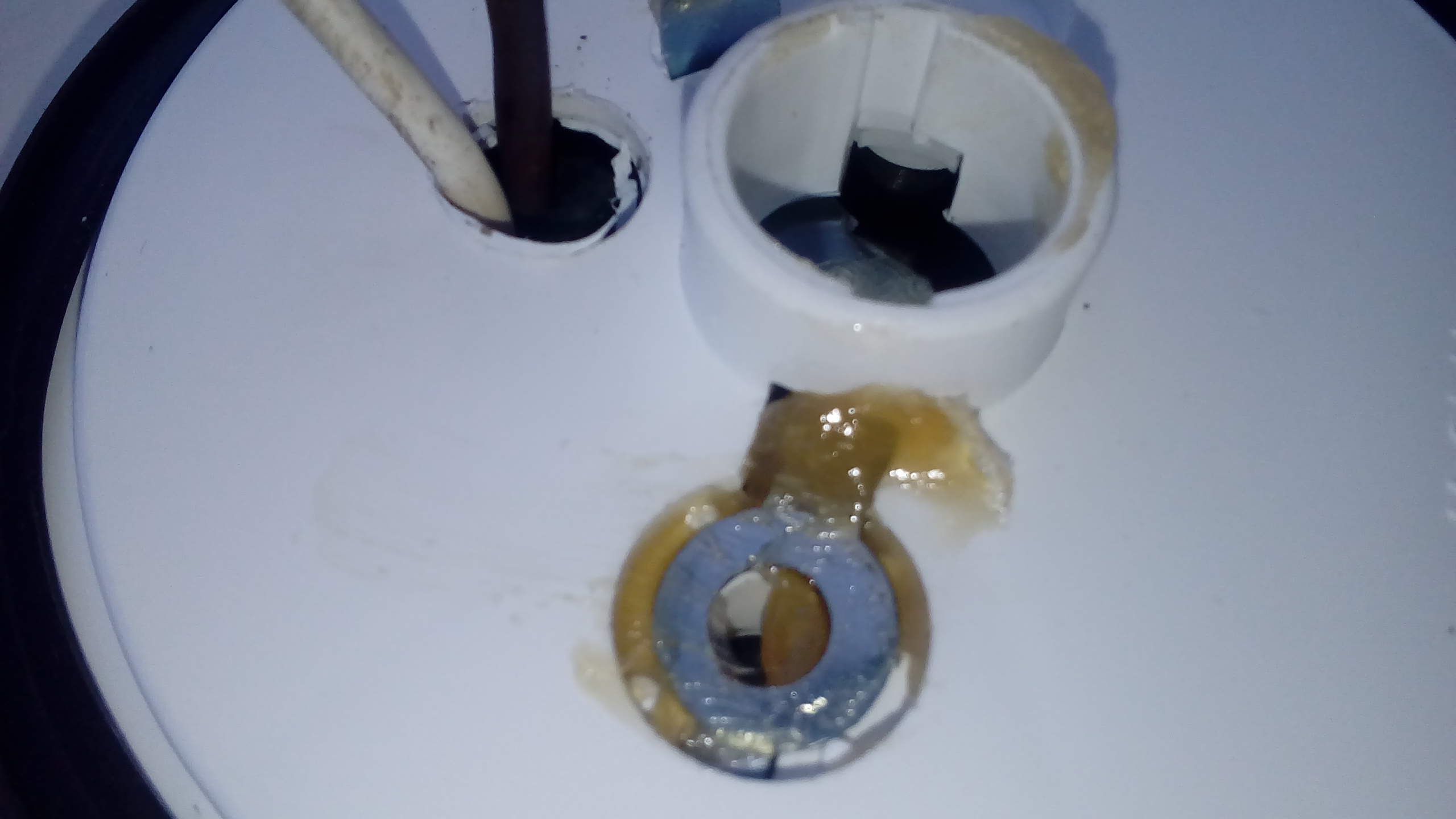

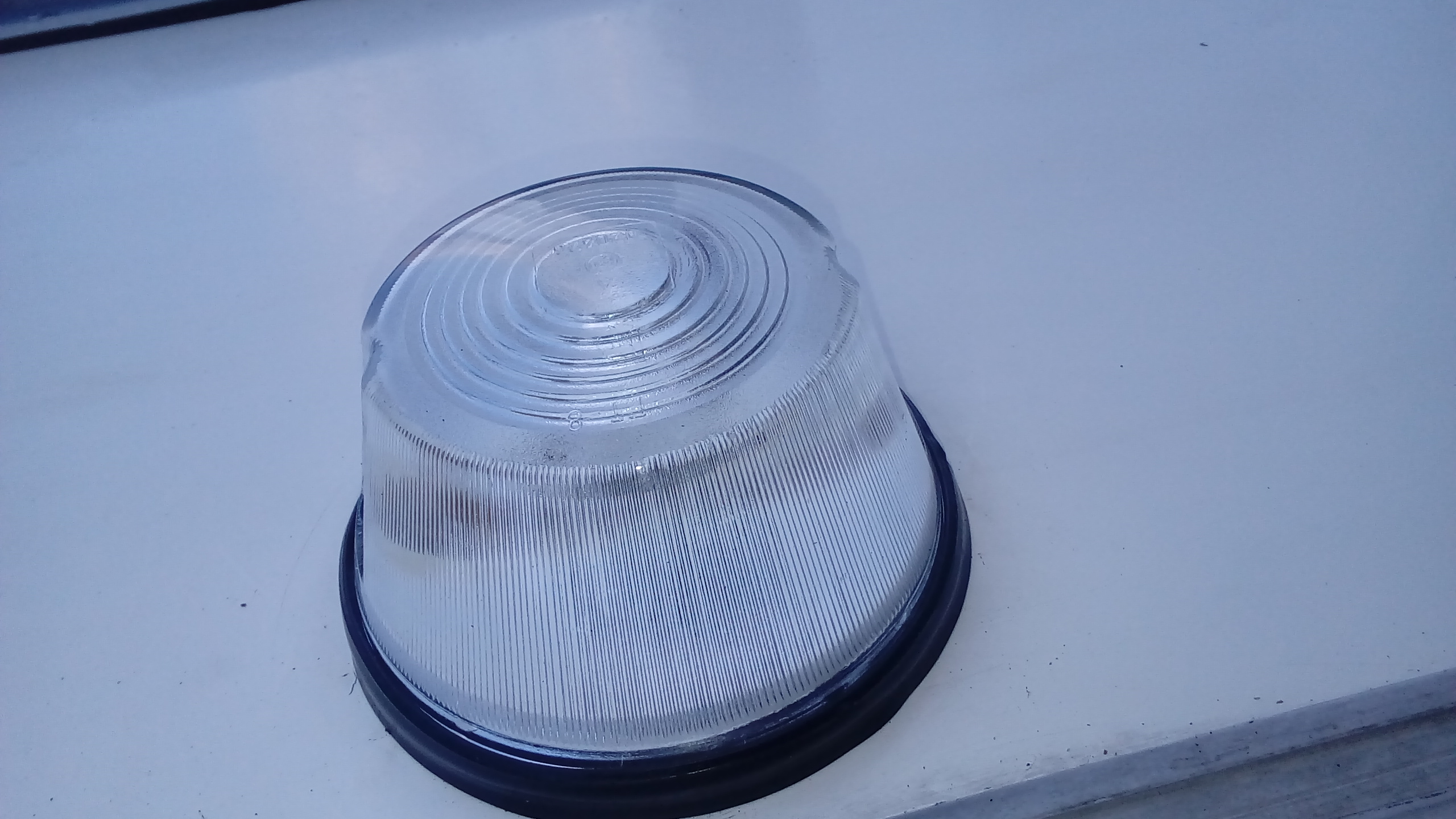

Skupiłem się na wymianie oświetlenia z przodu przyczepy. Udało mi się zamontować nowe białe odblaski i białe lampy obrysowe z przodu budki.
Przewodów nie wymieniam, ktoś to zrobił wcześniej wraz z instalacją 230 V Wymieniłem tylko końcówki i przy pomocy zaciskarki zamontowałem nowe.
Wszystko potraktowałem wazeliną i przykręciłem lampy do budki wkrętami nierdzewnymi.
Oświetlenie tylne nie doszło dzisiaj, jeżeli jutro kurier nie dostarczy to pewnie poniedziałek.
Jest co robić. Jutro boczne odblaski pomarańczowe i ramka tablicy rejestracyjnej.
Odwiedziłem dzisiaj Auchan i jego dział tuningowy. Zakupiłem dwa kołpaki i ramkę ( carbon ) na rejestracje
Białe lampy obrysowe zamontowałem jak w oryginale, nie wiem jak długo to wytrzyma. Jak nabiorą wody to wymienię na jakieś ledy.

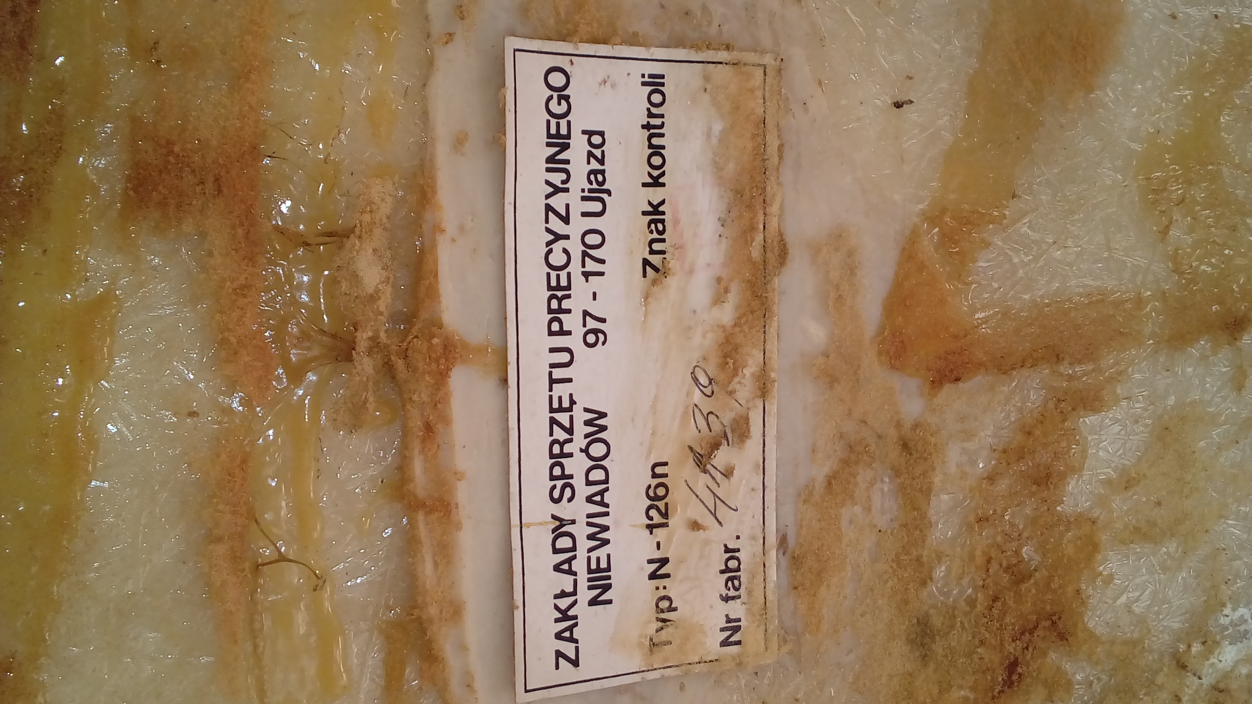

Tak zachowany papierowy emblemat świadczy o suchości tej przyczepy. Przy drzwiach jedynie był mały ślad po zacieku ale to już chyba norma. Teraz jest sucho. Miernik wilgotności pokazał wartość poniżej 11

Światła tył, uszczelki aluminiowych listew i plastikowe nakładki. To musi być na już. Potem środek ogarnę ryżową szczotką i zdejmę resztki pianki. Fajnie to schodzi, kleju na ścianach nie ma do szlifowania. Ekrany przykryją ewentualne małe pozostałości po fabryce i będzie gitara.

Ps. Gdzie była papierowa ,,tabliczka znamionowa,,?
Tabliczka była obok szafy z lewej strony patrząc od środka budki. Inaczej mówiąc między oknem a szafą.
