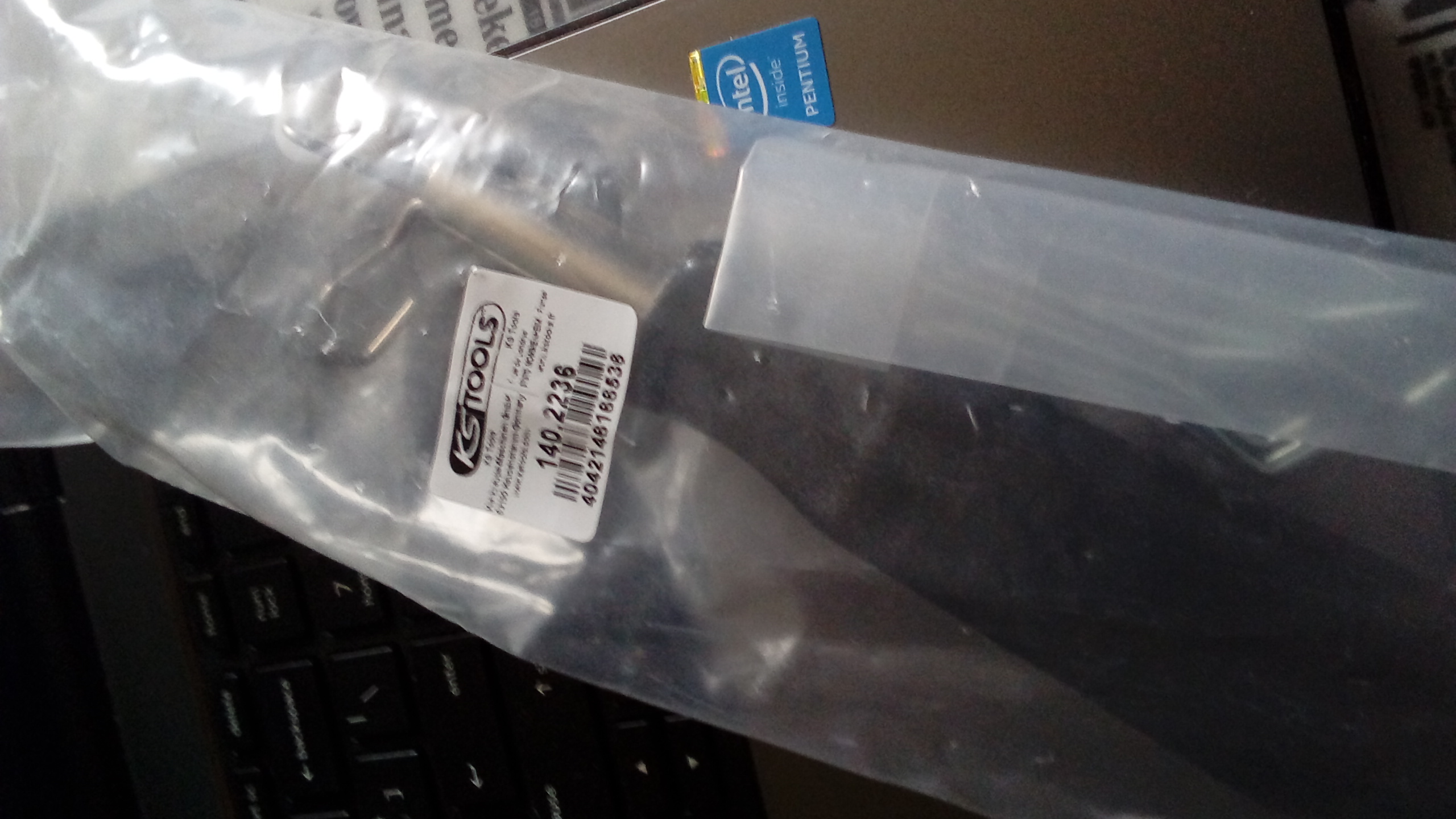

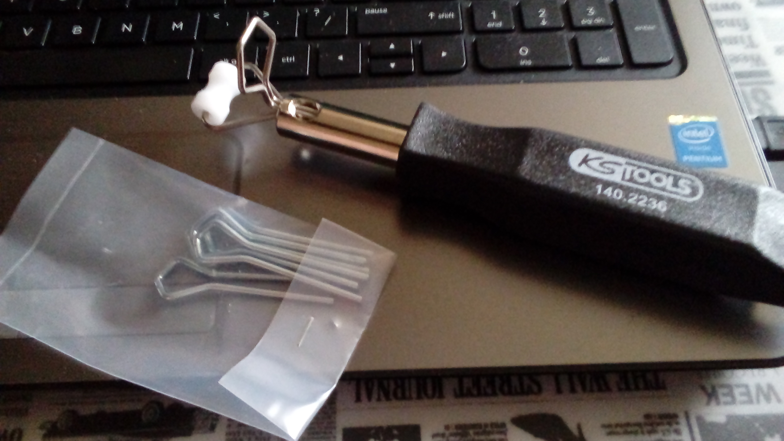

Wrzucam foto przyrządu do wkładania klina ale poczekam bo Murano mi szyby zabuduje :)
6 wymiennych końcówek różnej wielkości w komplecie.
Będzie je można u mnie wypożyczyć ( tylko opłata własna za przesyłki ) Lub wymienić na miejscu u mnie klina z uszczelką.
Zresztą widzę, że cały problem tkwi wyłącznie w tych końcówkach i każdy takie coś zrobi sam ze szprychy. Ja się pobawię i porobię takie przyrządy jak ktoś chętny. Jak Murano wpadnie to nakręcimy filmik jak się tym posługiwać ;)
