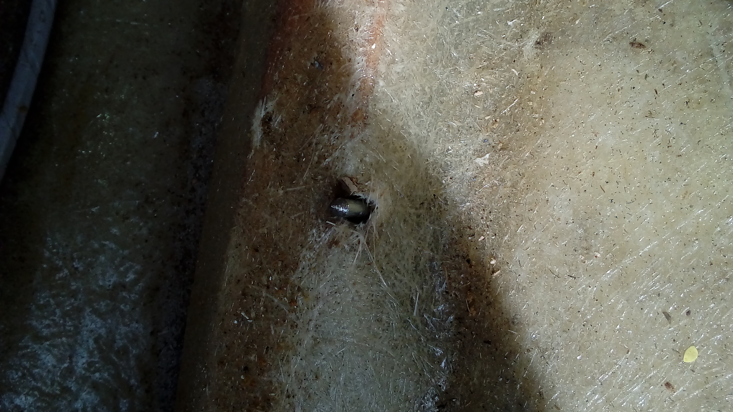

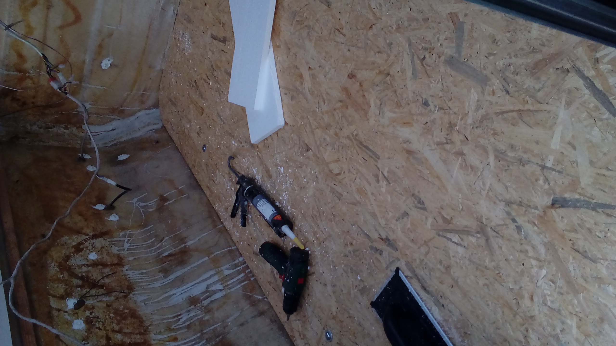

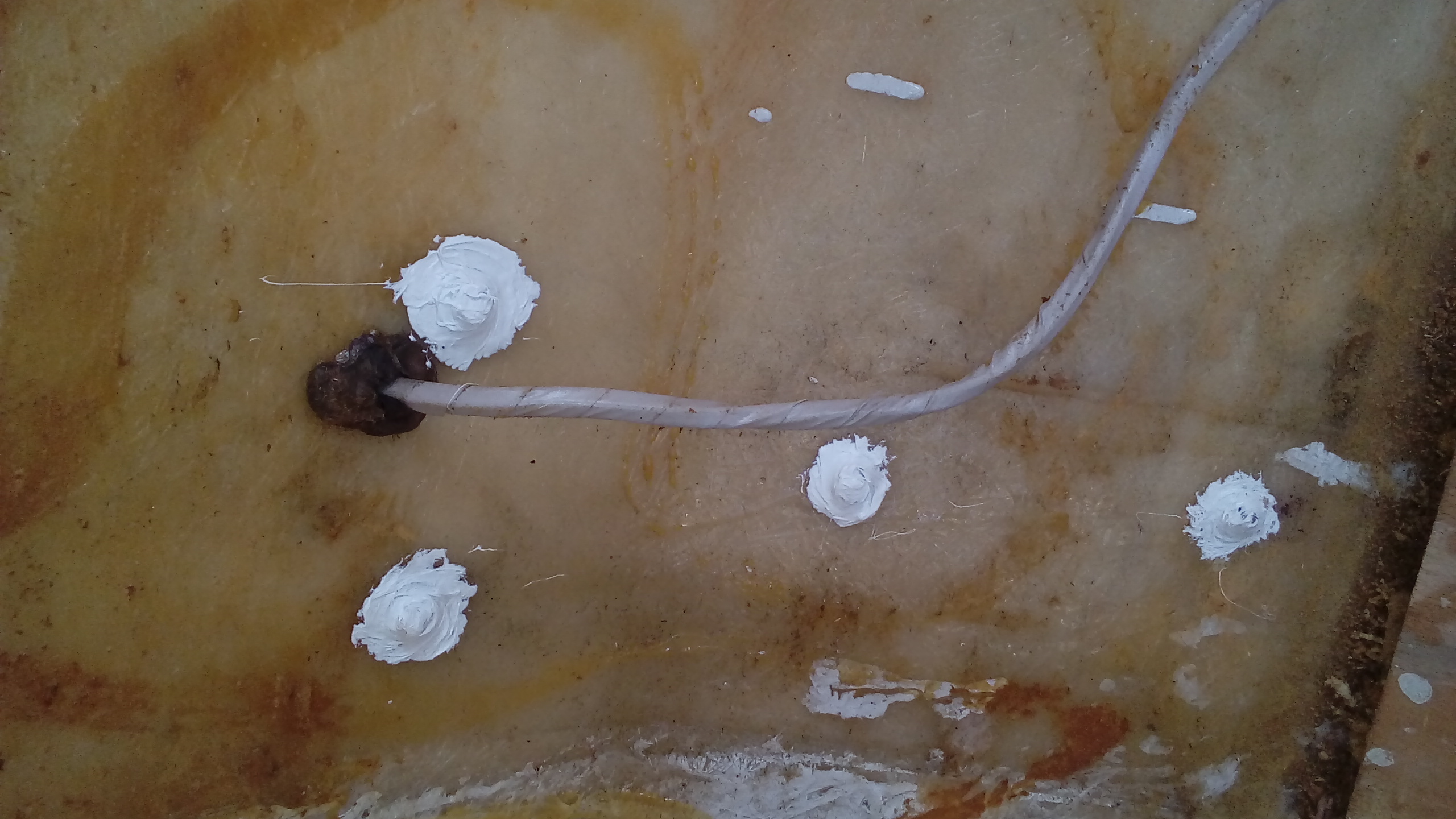

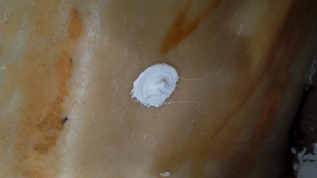

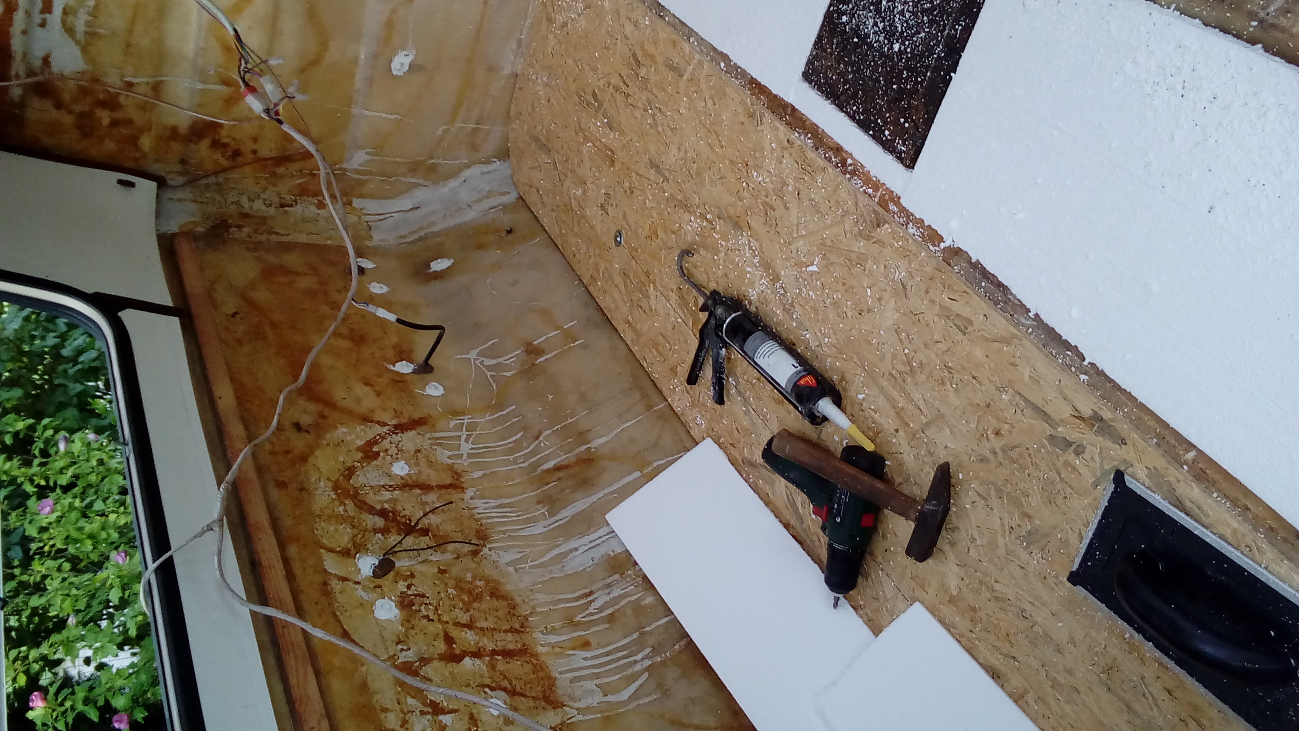

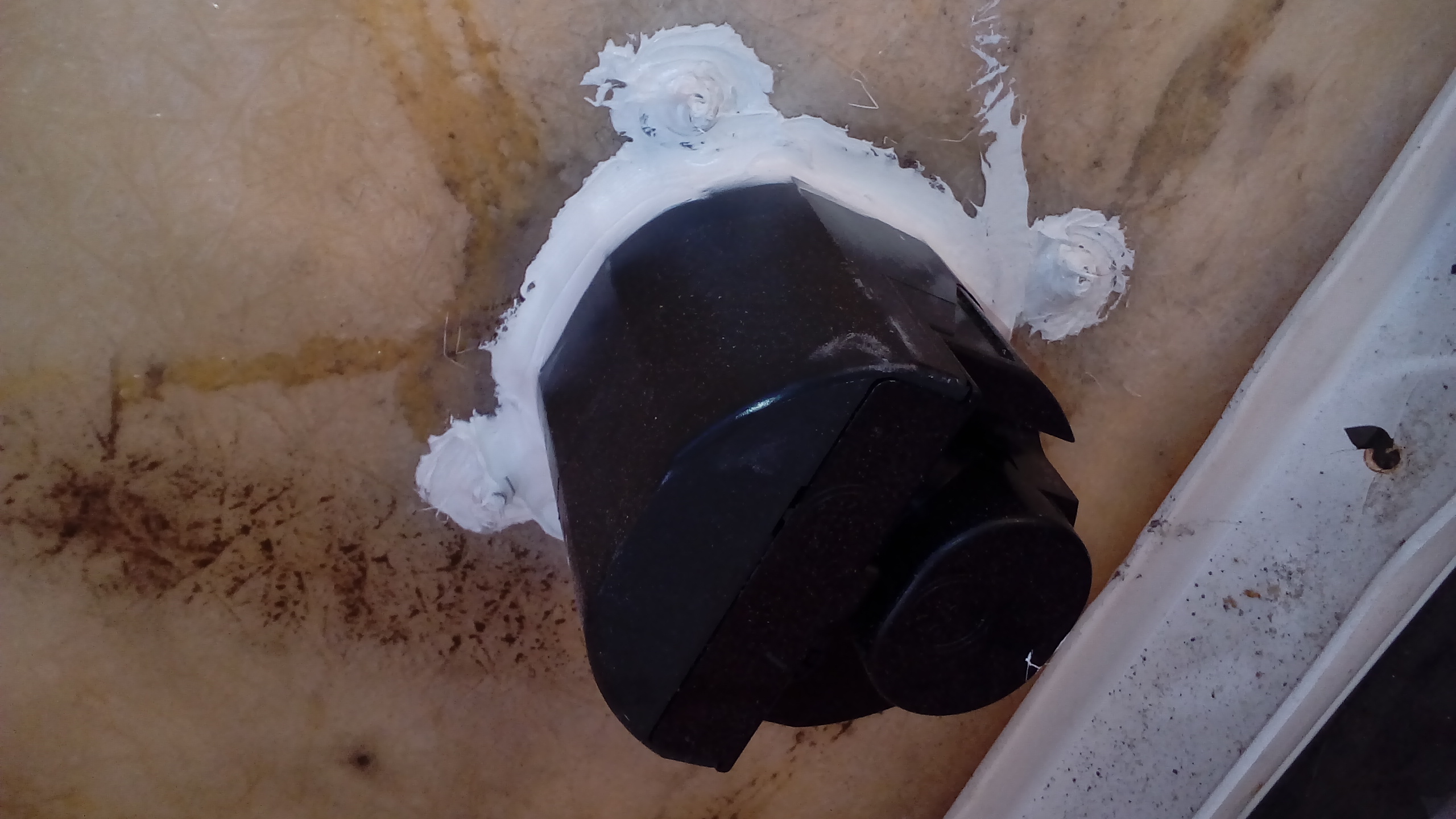

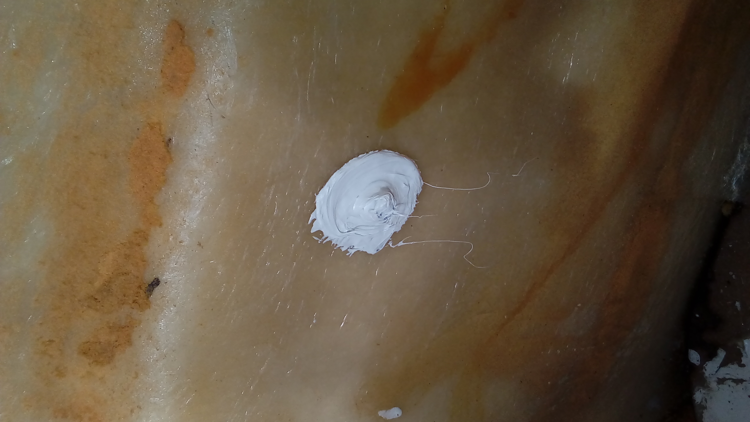

Przyszedł czas na uszczelnienie wszystkich śrubek i nakrętek w środku przyczepy. Potem by było uciążliwe lub nawet niemożliwe po wyklejeniu ocieplenia.
Sikaflex biały poszedł w ruch. Palec i płyn do naczyń ;)
Nowe gniazdu przyłącza prądu i jego gabaryt od środka, małe to nie jest i zgrabne wcale ;) Lepsze było oryginalne. Trwałe musi być, bo swoje musi wytrzymać i nikt tego co dwa lata nie będzie zmieniał przecież ani patrzył jak rdzewieje :) Ja osobiście tego nie używam i traktuję to jako zaślepkę, chociaż podłącze to w instalacje, bo nigdy nie wiadomo. To gniazdo w środku jest trzy razy większe niż to stare i zajmuje pół kufra ;)

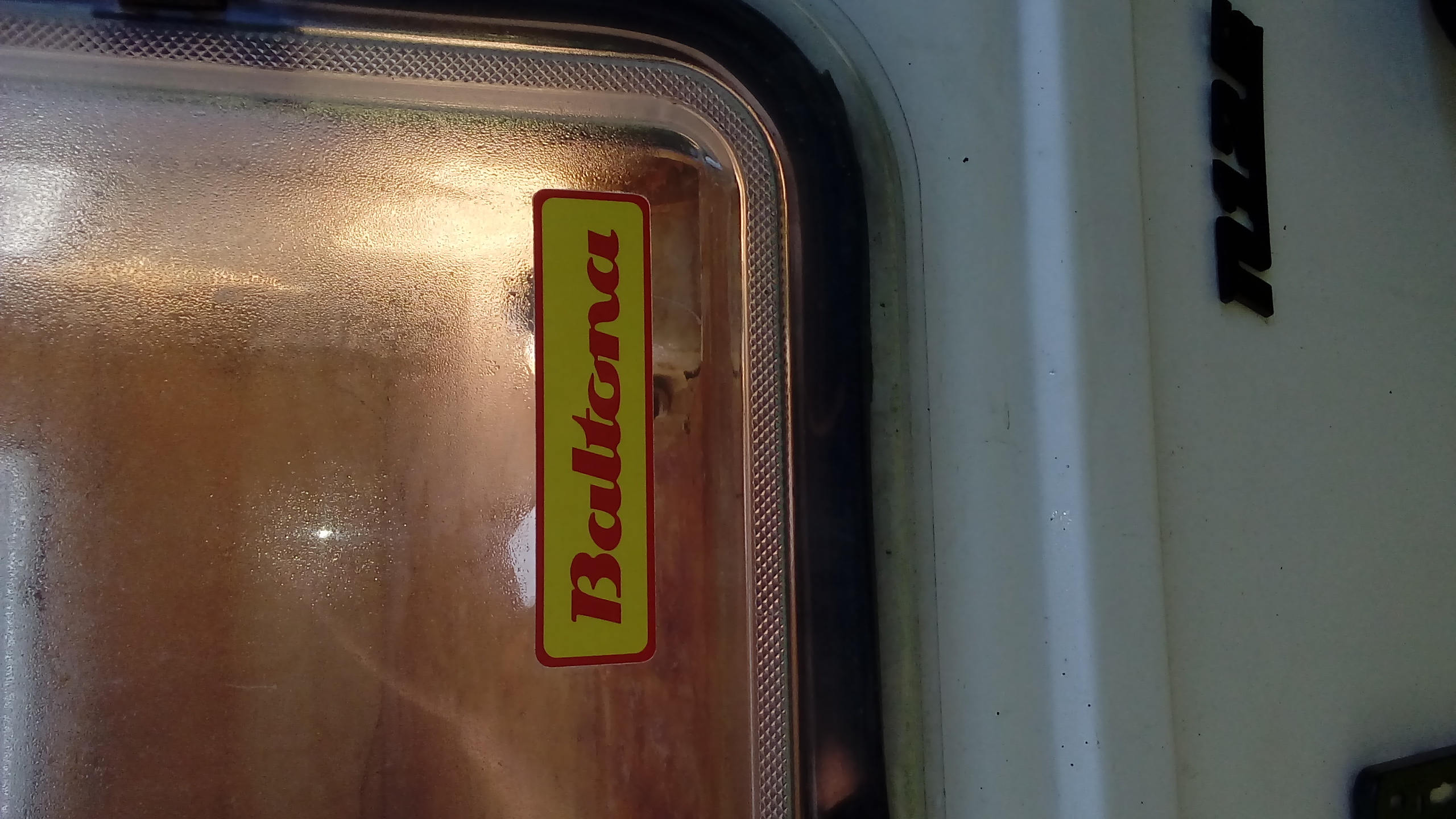

Przyczepa dostała też symbol z epoki, dla podkreślenia swojego zacnego wieku ;) Baltona-zarabiasz w dolarach to możesz kupować w Baltonie, proste ;)
Po tych zabiegach zaraz cieplej się zrobiło w środku a tak na poważnie, to zabieram się wreszcie za ocieplanie.
Temperatura minimum 16 stopni musi być w środku przyczepy, bo inaczej lipa.
Ekran zagrzejnikowy na piance będę kleił klejem AS do podsufitek jak wcześniej pisałem a wszelkie przetłoczenia na budce w środku styropianem 20 mm na kleju poliuretanowym. Klej będę nanosił wałkiem i pędzlem. Pędzlem na budkę a wałkiem na piankę i styropian.
Ekran zagrzejnikowy jest zwinięty w rulon długości 20 m i szerokości ponad metr. Trzeba to będzie pociąć na mniejsze pasy i w ten sposób lepiej się będzie wyklejało powierzchnie. Mniejsze prawdopodobieństwo zmarszczek i ewentualnych nieporozumień przy dociskaniu klejonych powierzchni.
Każda rzecz na foto ;) Może po latach jakiś kolejny właściciel przyczepy pozna jej historię remontu ;) Nawet będzie wiedział, co i gdzie ma pod tapicerką ;) Przewody pod tapicerką najlepiej tymczasowo przykleić klejem kontaktowym na gorąco. Taki klej najlepiej się do tego nadaje ;)

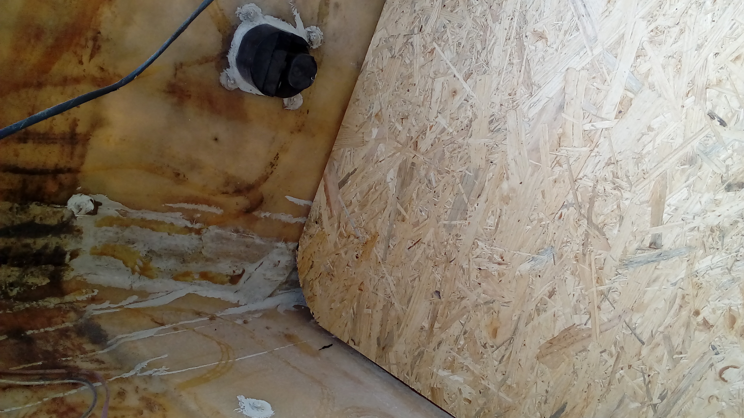

Wlazł mi dzisiaj mój pies do przyczepy i chyba czas na zmianę podłogi mówi ;)

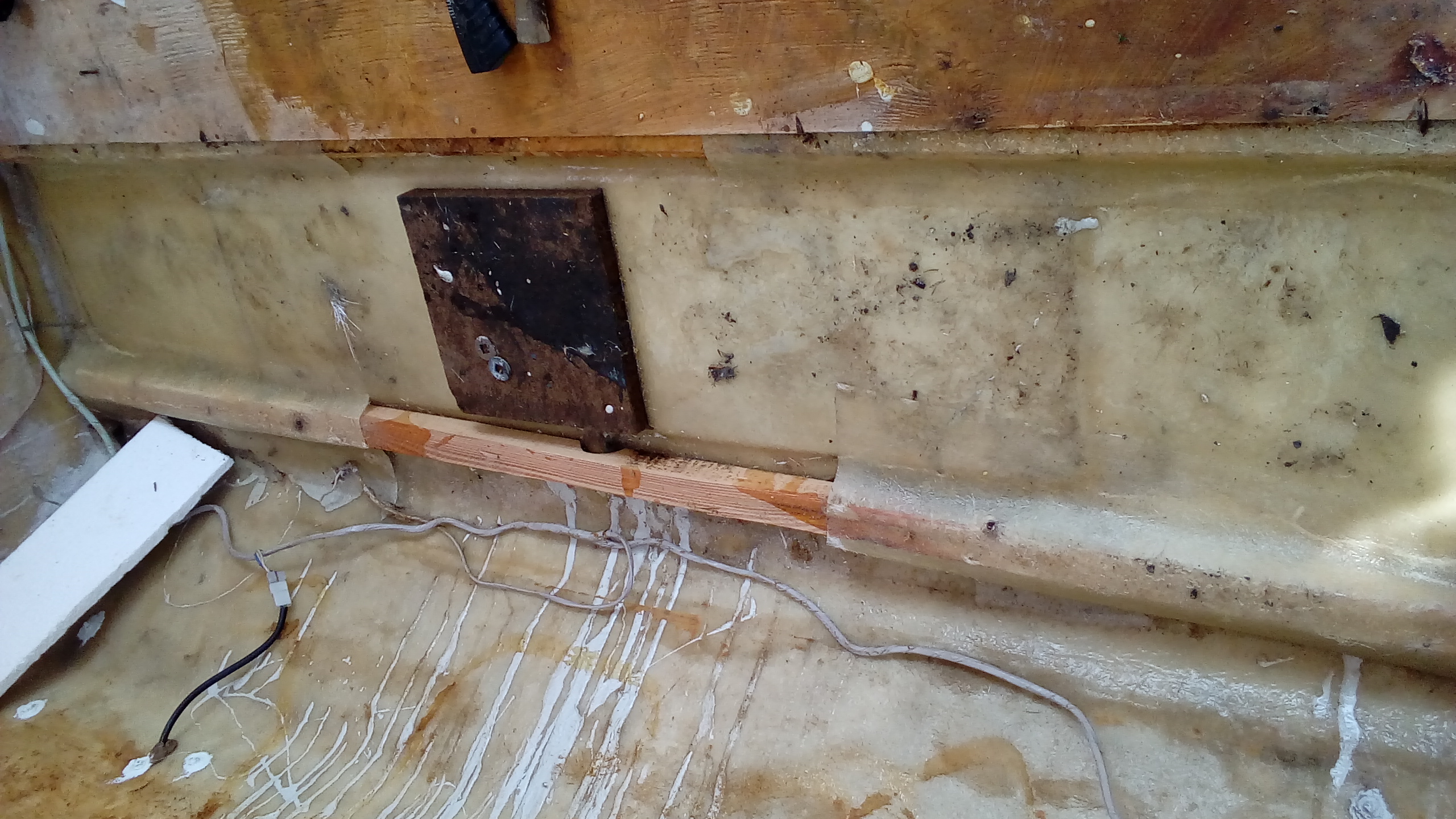

Zabrałem się za zrywanie starej sklejki.

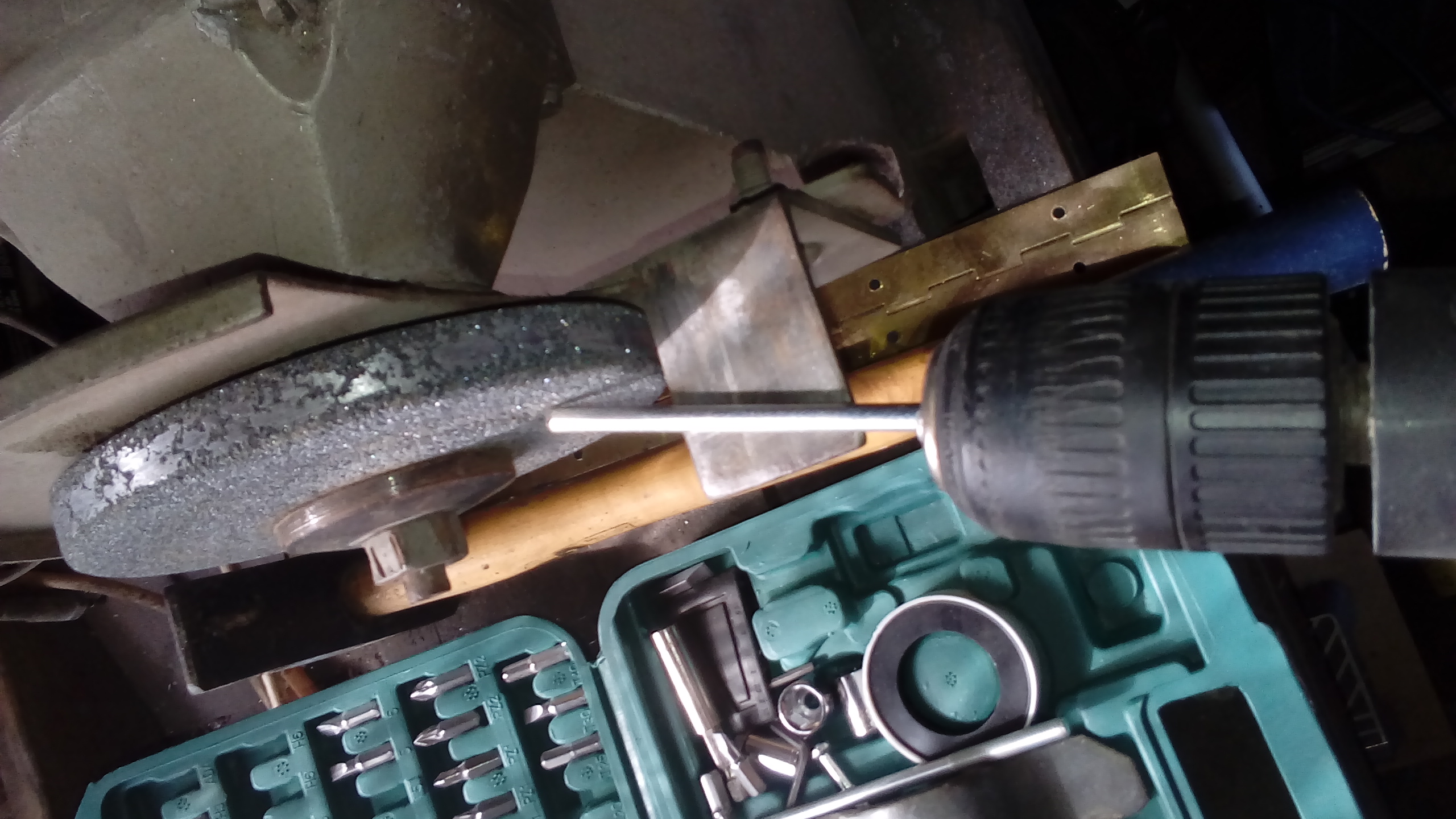

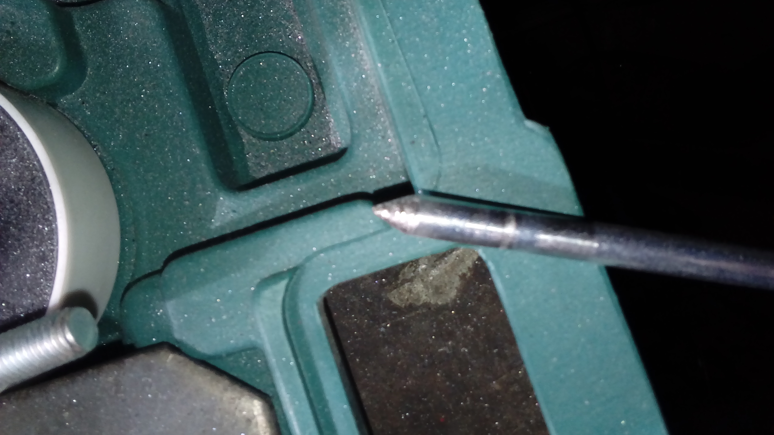

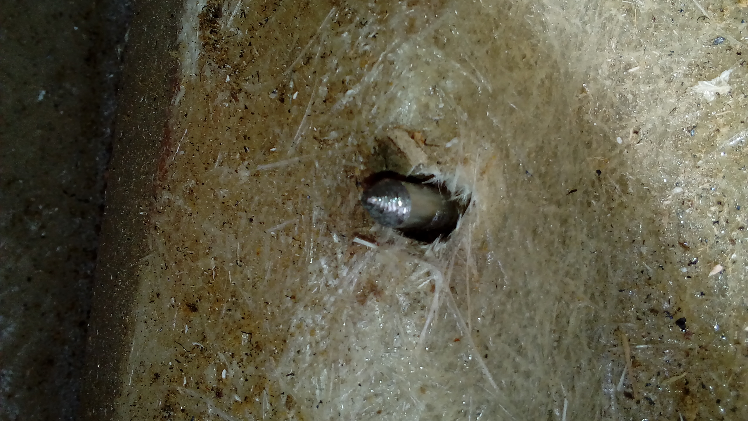

Teraz musiałem zaostrzyć dwa pręty przy pomocy wiertarki i szlifierki.
Kręci się jedno i drugie i w ten właśnie sposób ostrzy się znaczniki ;)
Znaczniki wsadza się w stare otwory i po odbiciu wiemy gdzie wiercić.

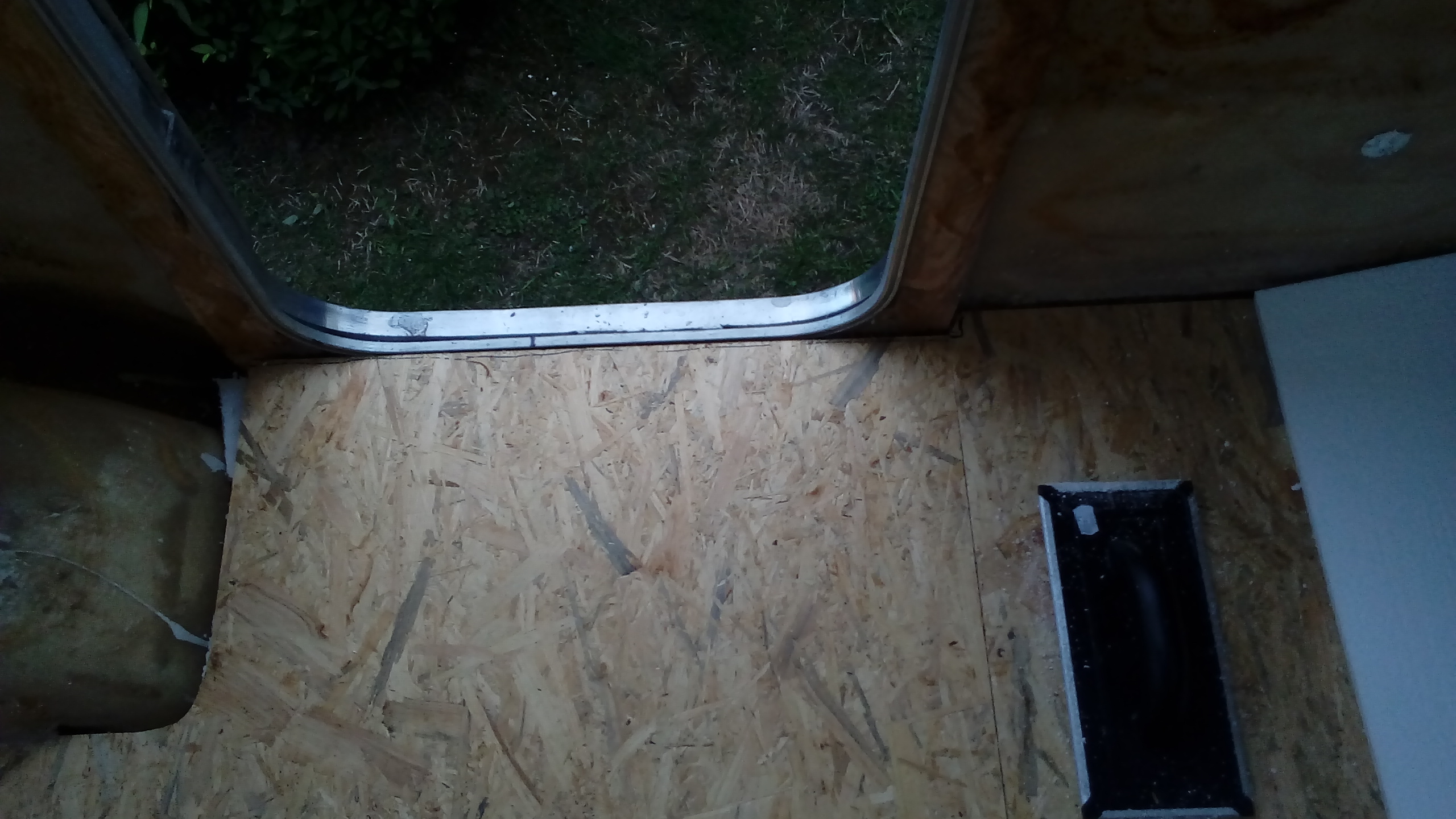

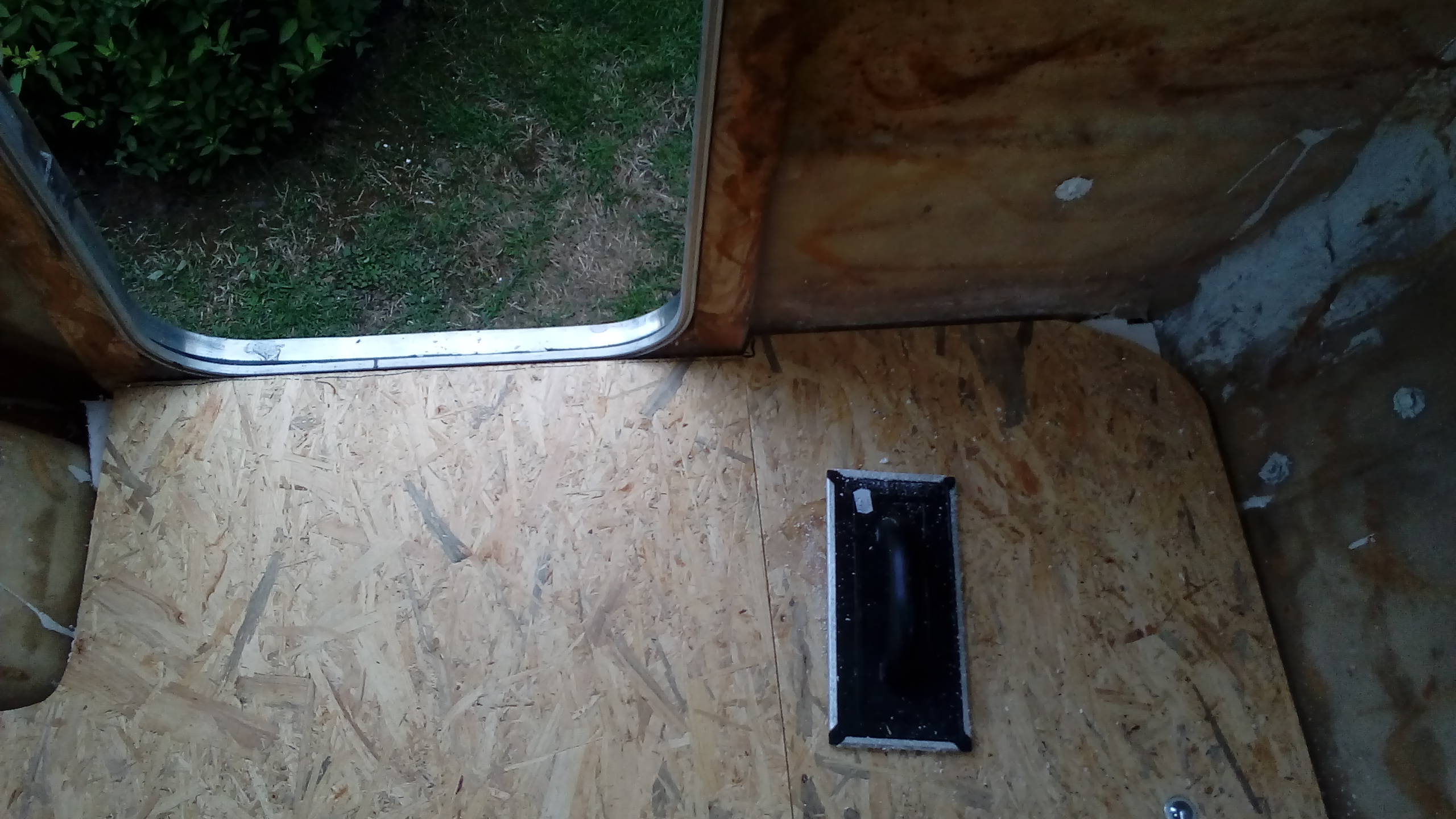

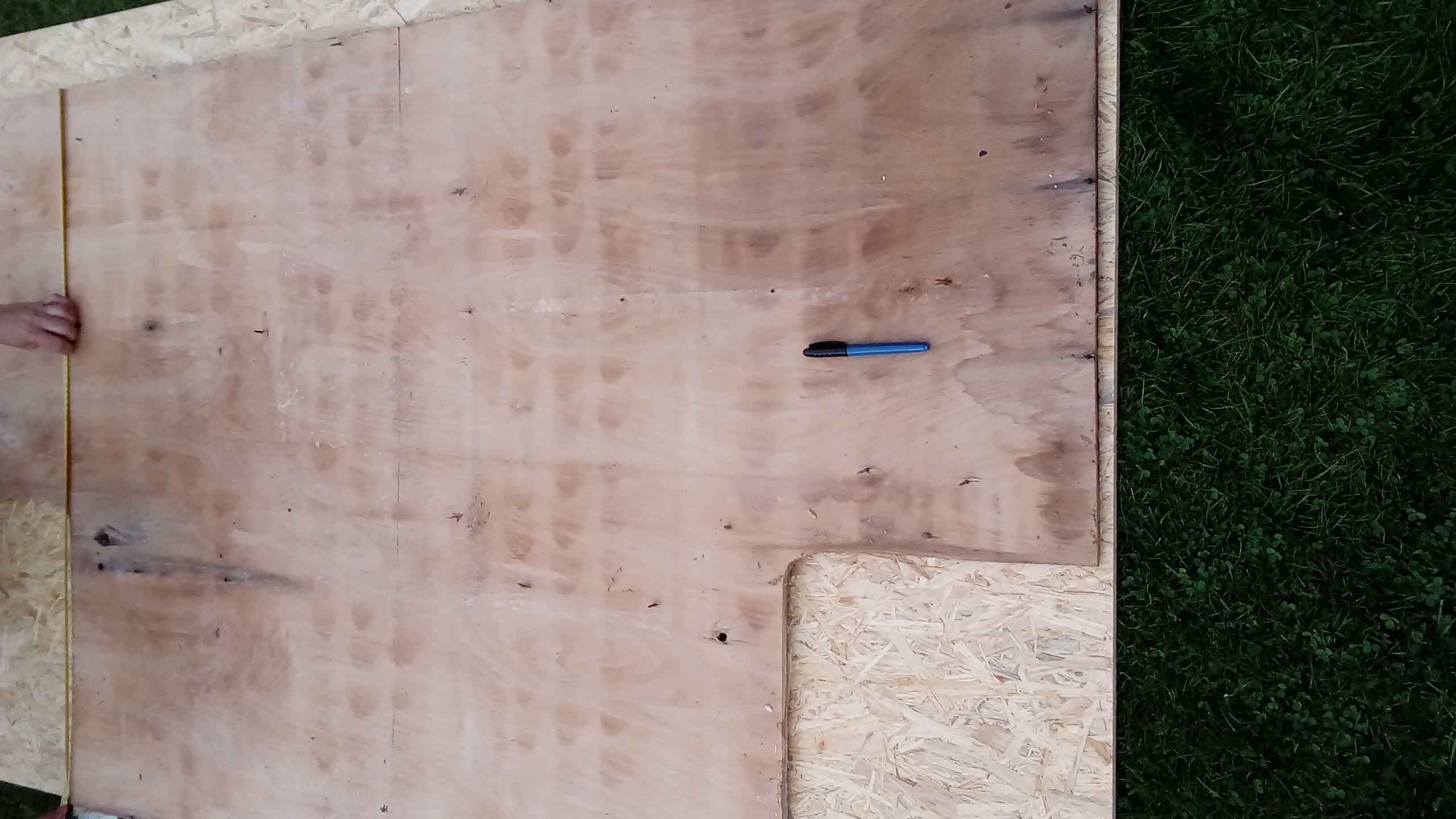

Czas na nowy panel podłogi ( jeden z trzech ) z pięknej płyty osb gr 12 mm
Pod panelami ukryty szczelnie styropian.
Stare sklejki posłużyły za wzór.
Trzy godzinki i jest
Na tych zdjęciach podłoga jeszcze nie przykręcona do legarów, stąd ta delikatna szparka na foto.

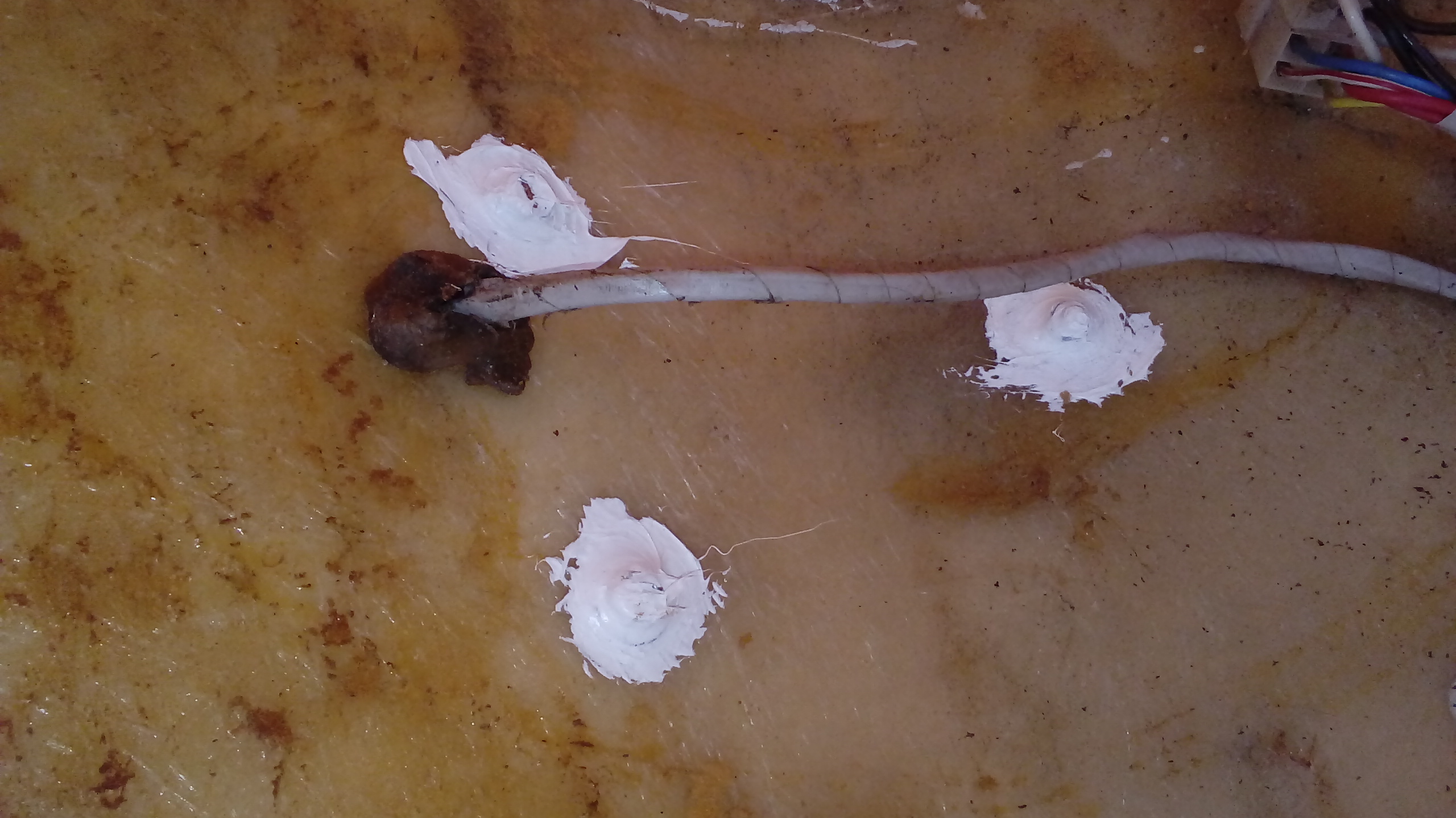

Kolejny dzień pracy i zajmę się instalacją i małymi poprawkami. Zostawiam stare wiązki, są suche i nie widać żadnych uszkodzeń. Wymienię jedynie końcówki w kostkach i zostawiam jak było. Nie ma sensu wymiany dobrej instalacji na dobrą ? No nie wiem, dzisiejsze przewody niewiadomego pochodzenia nawet nie mogą stanąć koło tych oryginalnych, jest w nich tyle miedzi, że cyna się zbytnio tego nie łapie.
Nie wytrzyma to wcale dłużej i nawet nie wchodzę w dyskusję żadną odnośnie instalacji, bo nie ma o czym mówić. Kable miały być ukryte pod podłogą i tapicerką. Zostawiam je na zewnątrz i równo rozprowadzę. Nigdy tego nikt nie zobaczy, gdyż wszystkie wiązki pójdą w meblach.
Jak to się mówi, każdy ma swoje własne zdanie i własne rozwiązania a ja nie mam zamiaru rozrywać podłogi, lub odrywać tapicerki, by sprawdzić w której kostce coś nie łączy. Miałoby to sens, gdyby wszystkie kostki zlikwidować i połączyć wszystko na sztywno tzn polutować. Wtedy wchodzi w grę tylko zwarcie ale to również ma miejsce tylko wtedy, jak nie używamy odpowiednich bezpieczników. Do tego jeszcze, by uniknąć przeciążenia instalacji zamontuję przekaźniki. Pobór prądu jaki zamierzam wykorzystać w przyczepie, nie przekroczy kilku Amperów. Prawo Ohma się kłania i każdy może sobie przeliczyć z czym ma do czynienia. Napięcie 230 V rozprowadzę do gniazd i w kilku miejscach będzie można się podpiąć w przyczepie. Ja osobiście tego nie wykorzystam, dlatego skupię się tylko na kilku gniazdkach. Zamontuję w blacie kuchennym takie gniazdo wysuwane i będzie ok.
Zresztą o czym tu mowa. Oświetlenie led ? ładowarka do telefonu ? radio ? Telewizor woziłem ale już zrezygnowałem z TV Dlatego co to za pobór prądu ?
Mam dwa akumulatory żelowe po 120 A i solar a jeżeli coś już prądu biorę na poważnie to na sztywno z drugiego akumulatora żelowego w busie.

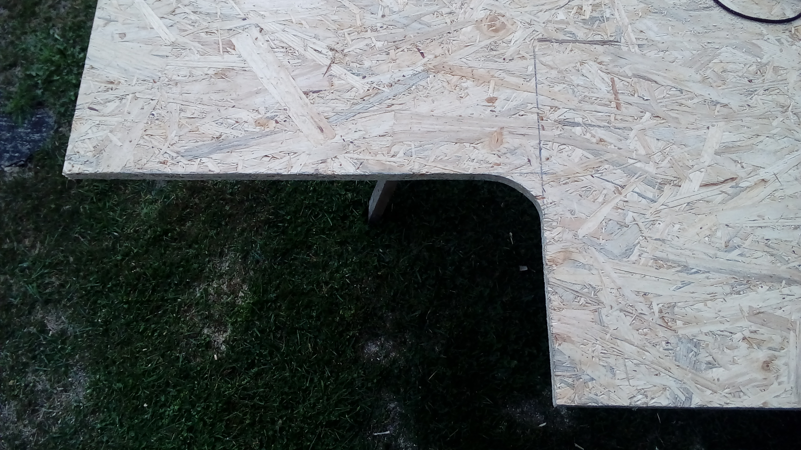

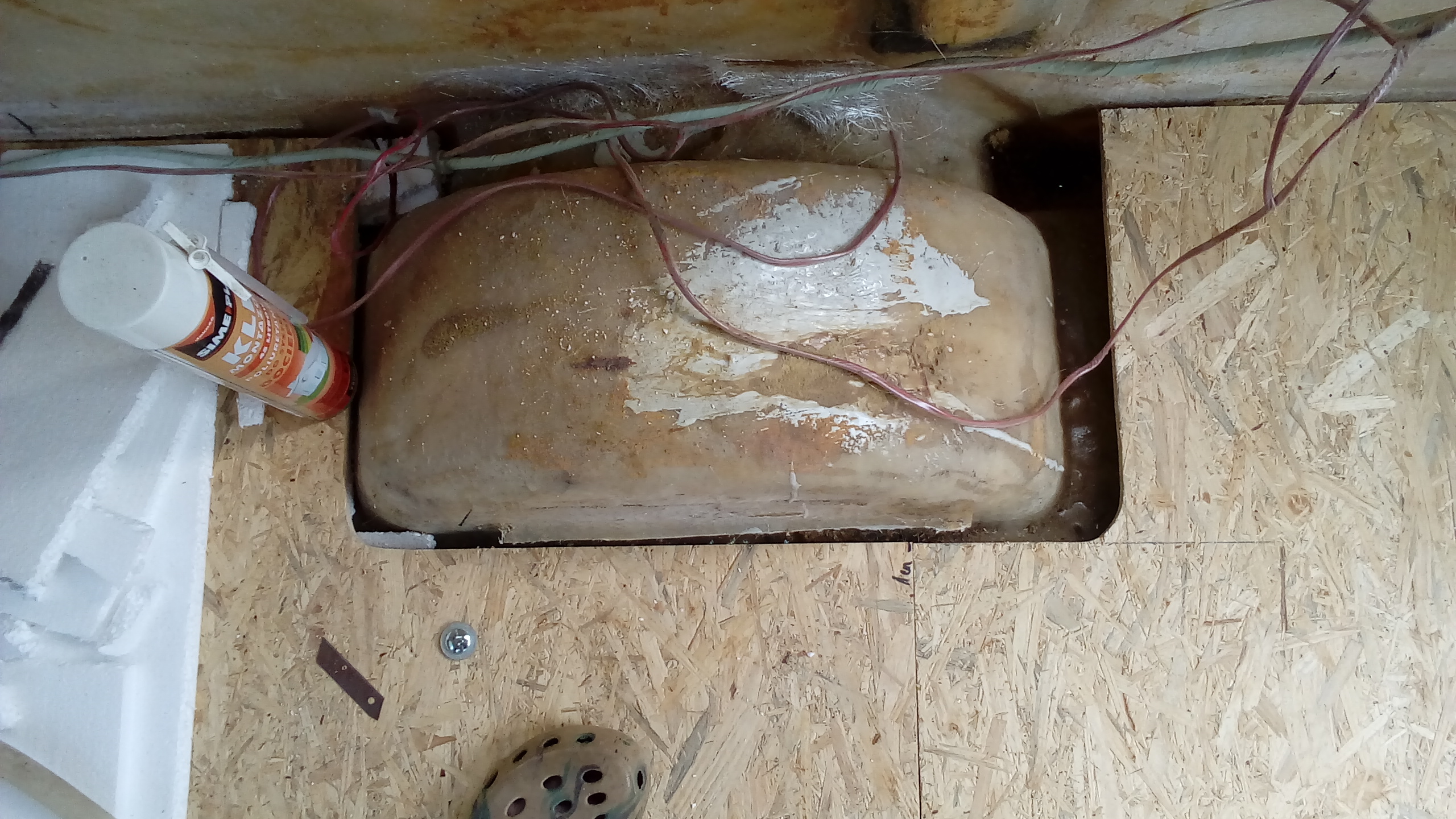

Jeszcze kilka zdjęć z podłogi, która jak dla mnie i tak nie jest jeszcze skończona, bo za skończoną można ją uznać wtedy, jak będzie leżała na niej wykładzina ;)

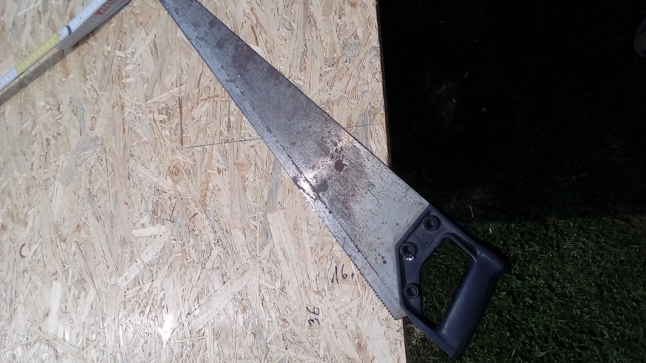

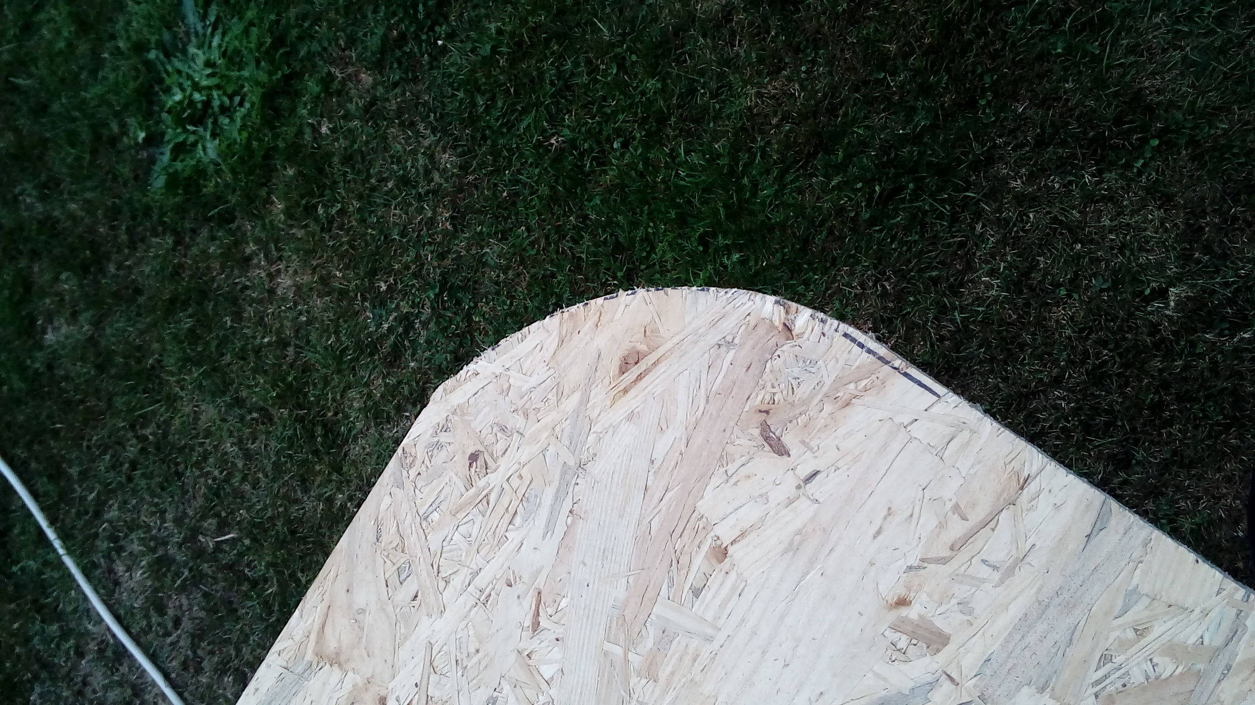

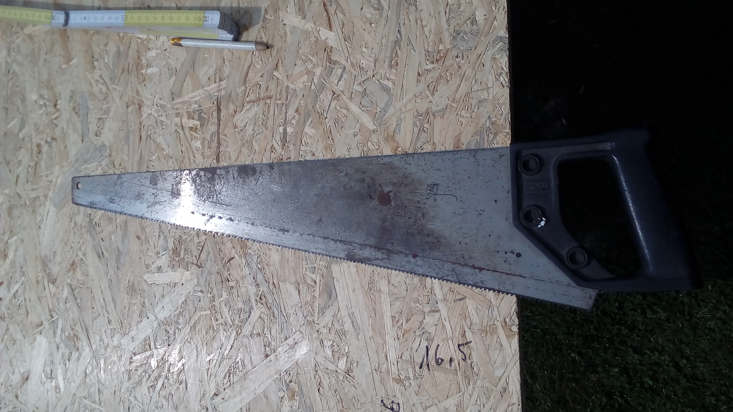

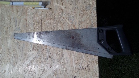

Kilka zdjęć z docinania. Może nie każdy wie, że piła płatnica ma w rączce dwa kąty 90 i 45 stopni, ja mam piłę 23 lata już sandvik i tnie jak się patrzy.
Kąty też ma idealne do takich rzeczy. Nie trzeba kątownika.
Rogi zaokrąglone
Błotnik wycięty ;)
Tu już w przyczepie

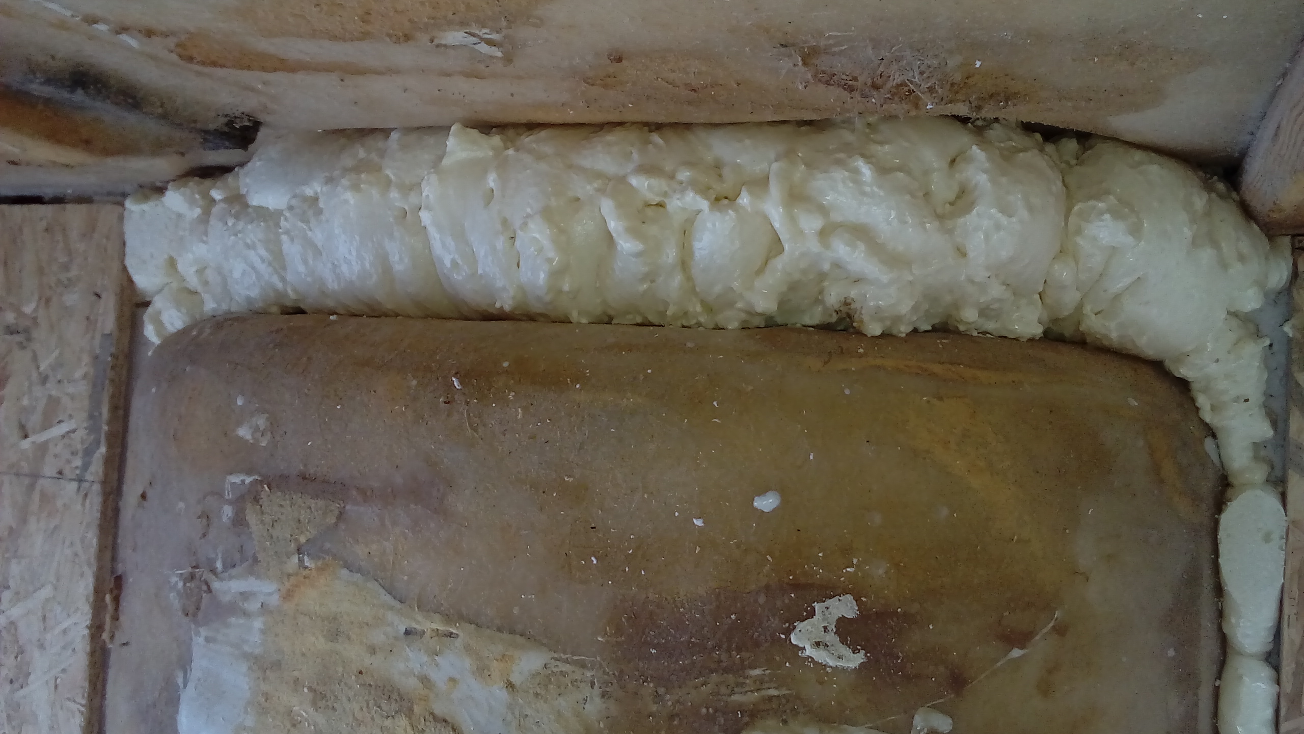

Zapiankowane nadkola

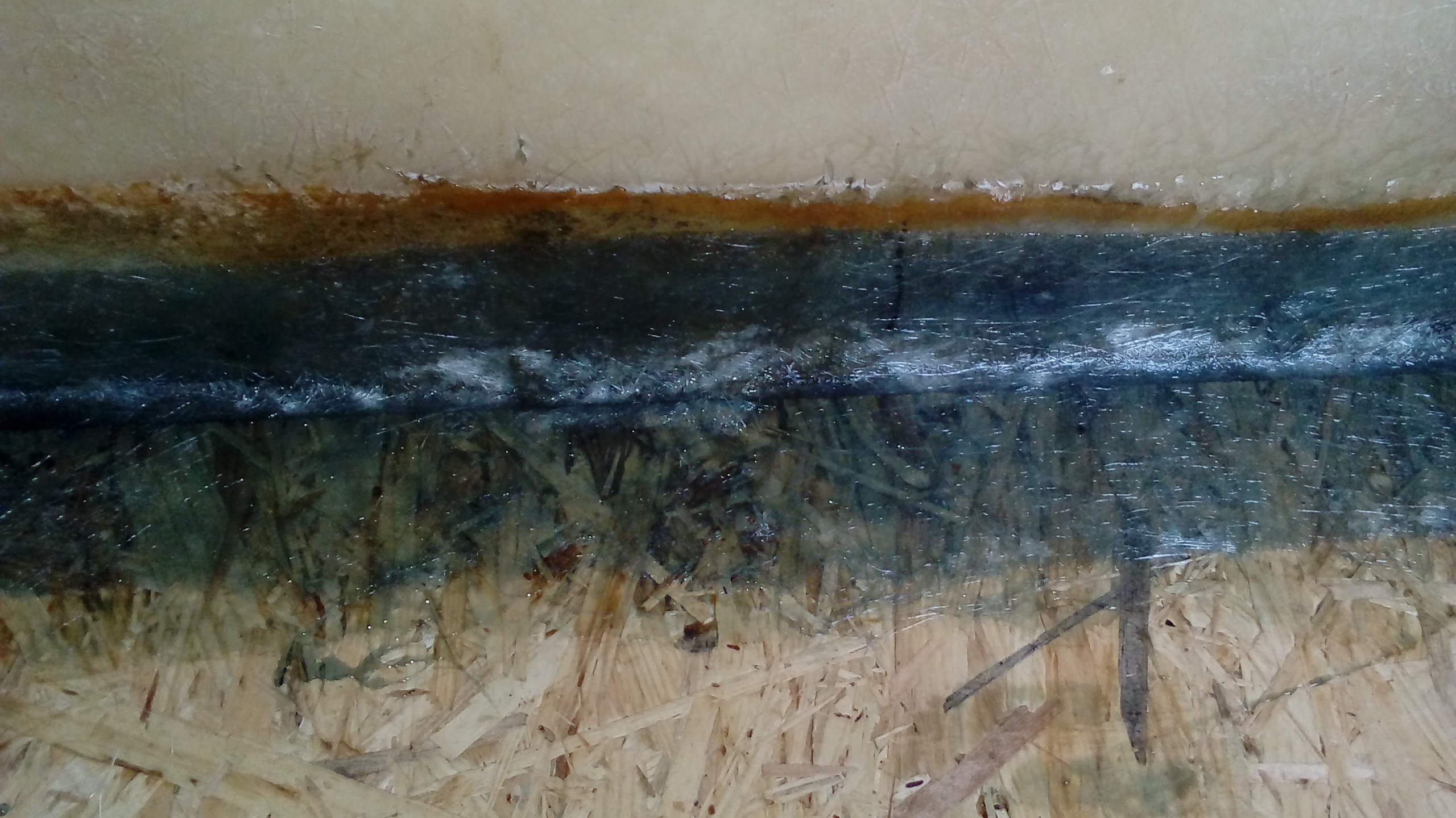

Zalaminowana podłoga z bokiem budki
Tu nadkole z zostawionym miejscem na piankę.
Podłoga zakończona i prąd również po poprawkach.
Miało być ocieplenie, jest podłoga i prąd. Nie mogłem ocieplać. Środa w nocy było 9,5 stopnia !

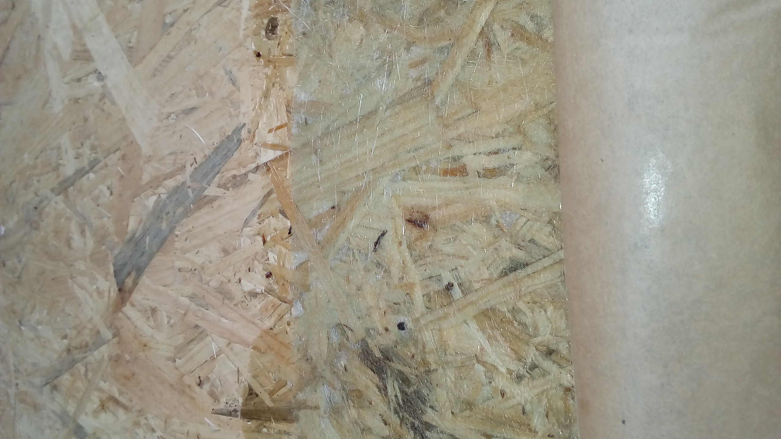

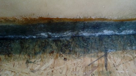

Dzisiaj kolejny etap laminowania. Przy okazji jeszcze zalaminowałem podłogę przy samych drzwiach pasem maty szklanej, gdyż wiem, że to potencjalne miejsce, gdzie lubi się zbierać woda. Rozbierając podłogę, właśnie w tym miejscu była plama. Żeby uniknąć prawdopodobieństwa powtórki, nie dam w to miejsce uszczelki a listwę alu podłogową.

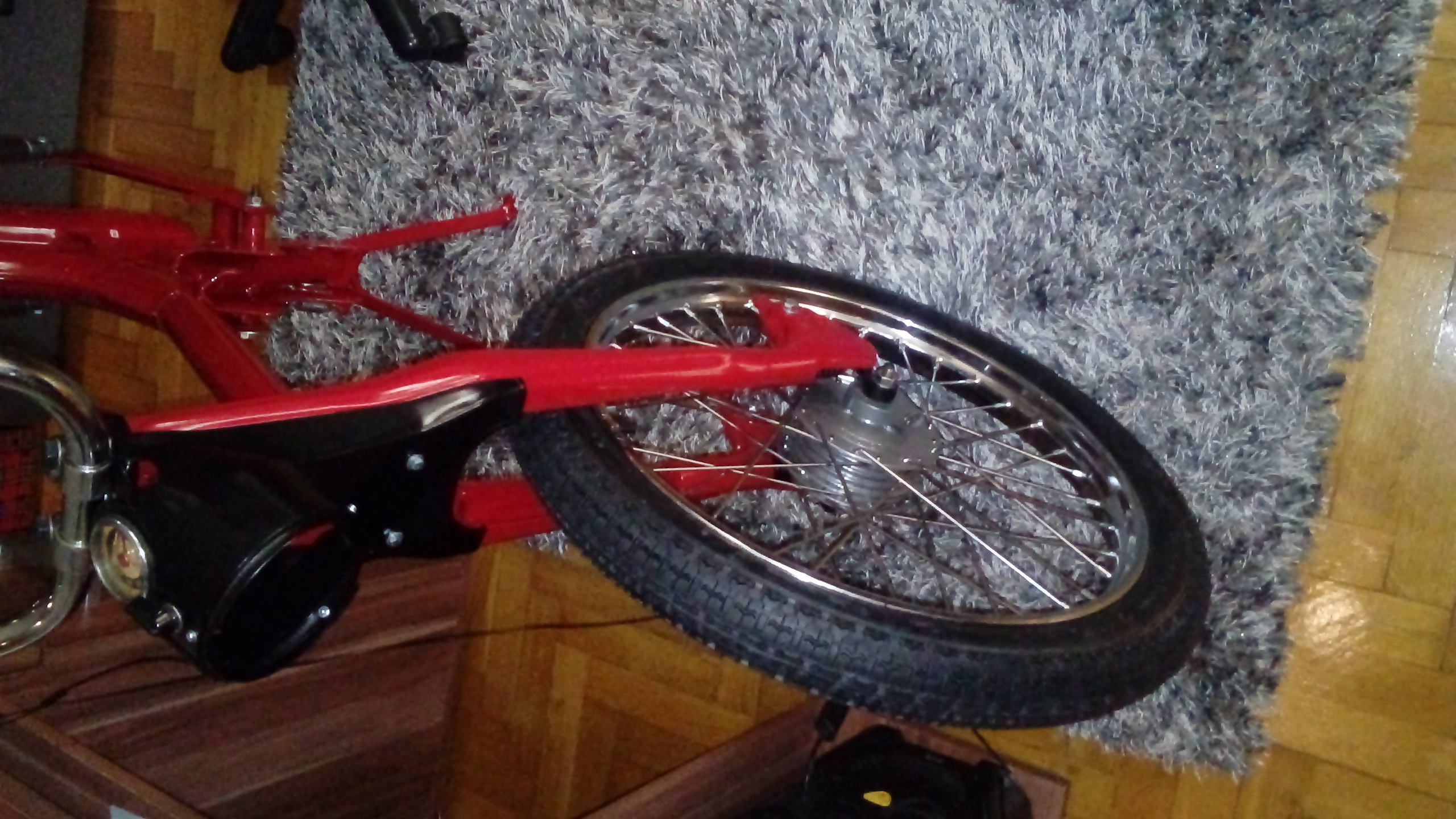

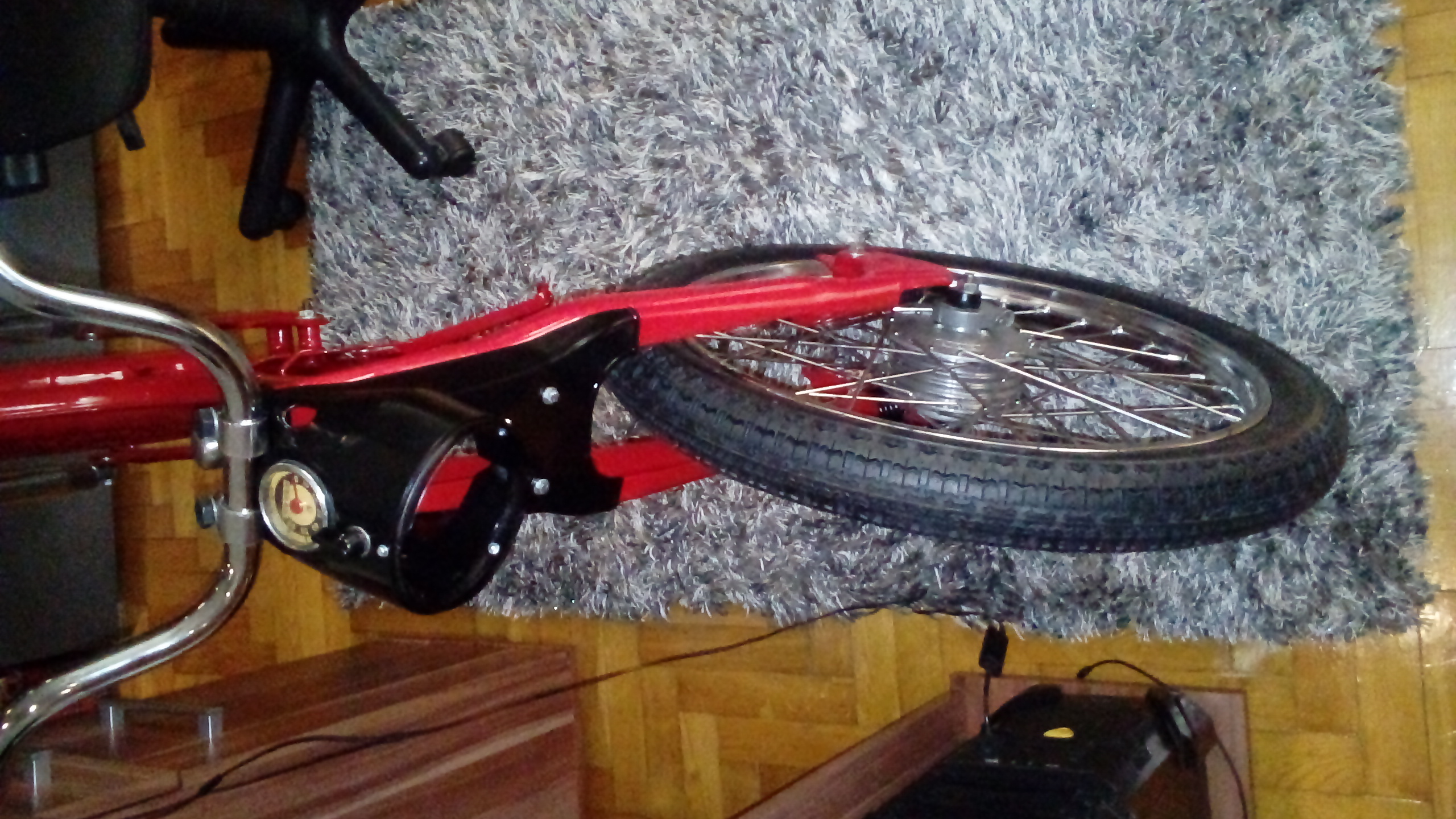

Prace ruszyły i w przyczepie i przy motorowerze.
Dzisiaj koła i takie tam jeszcze

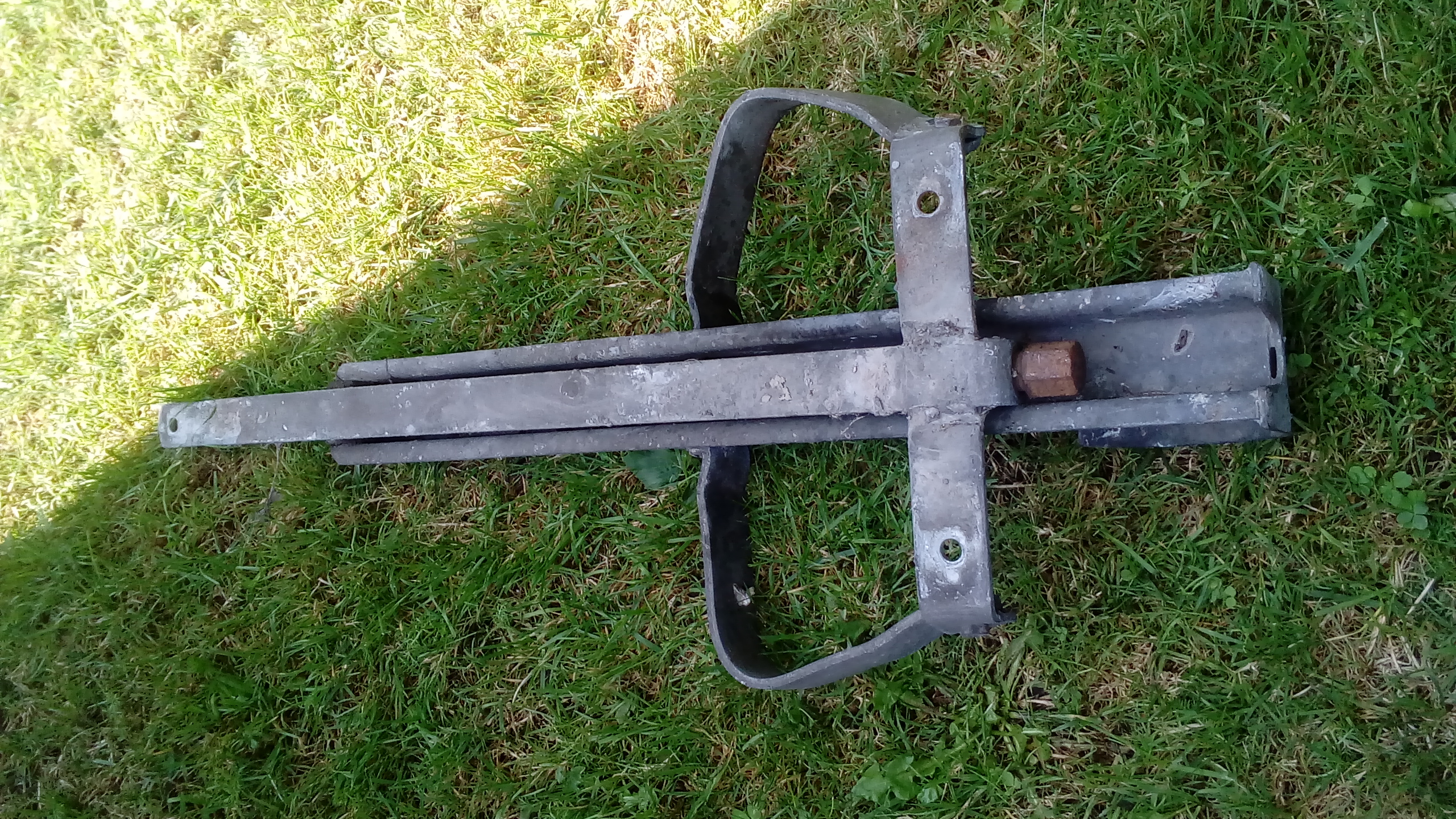

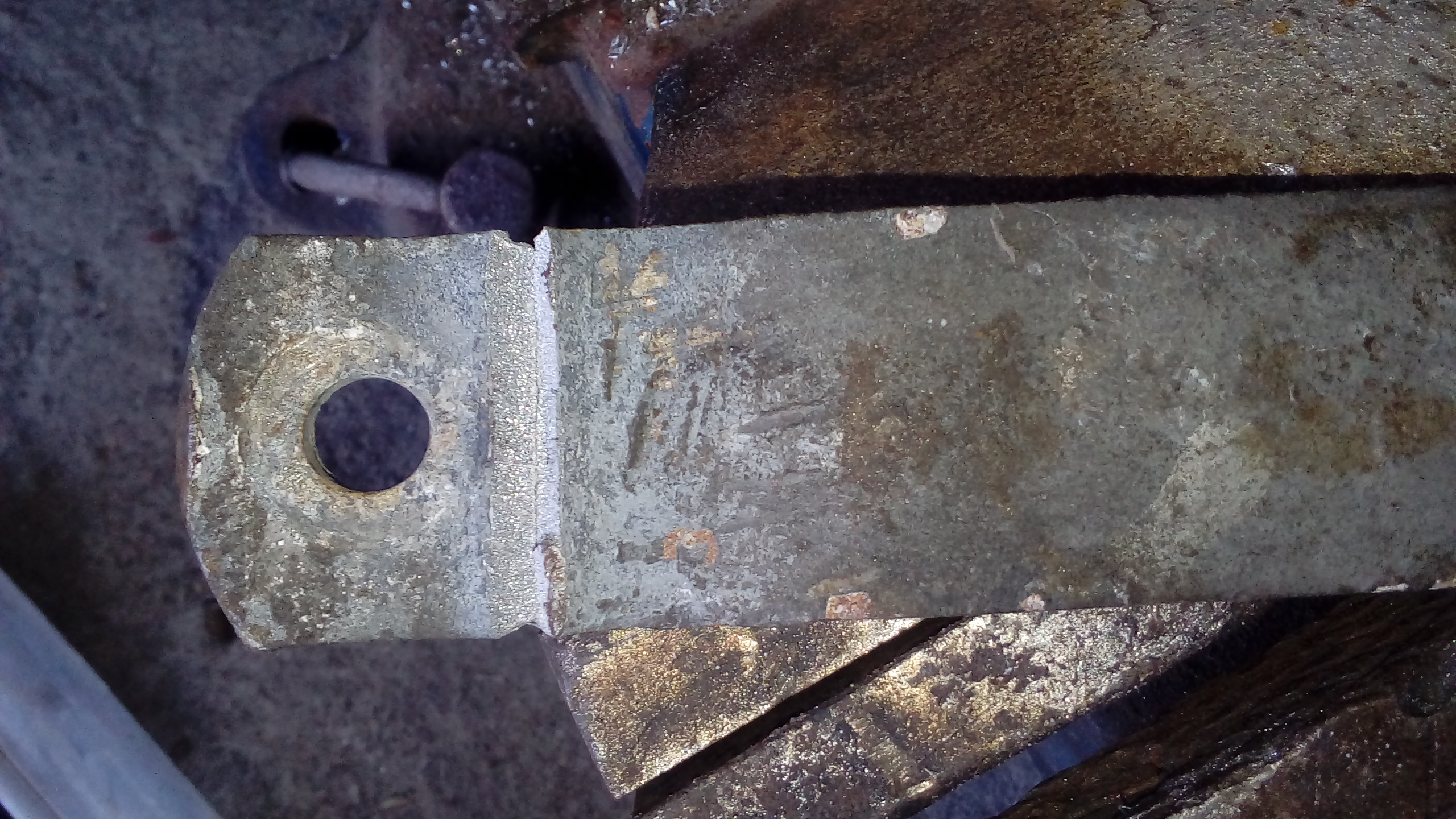

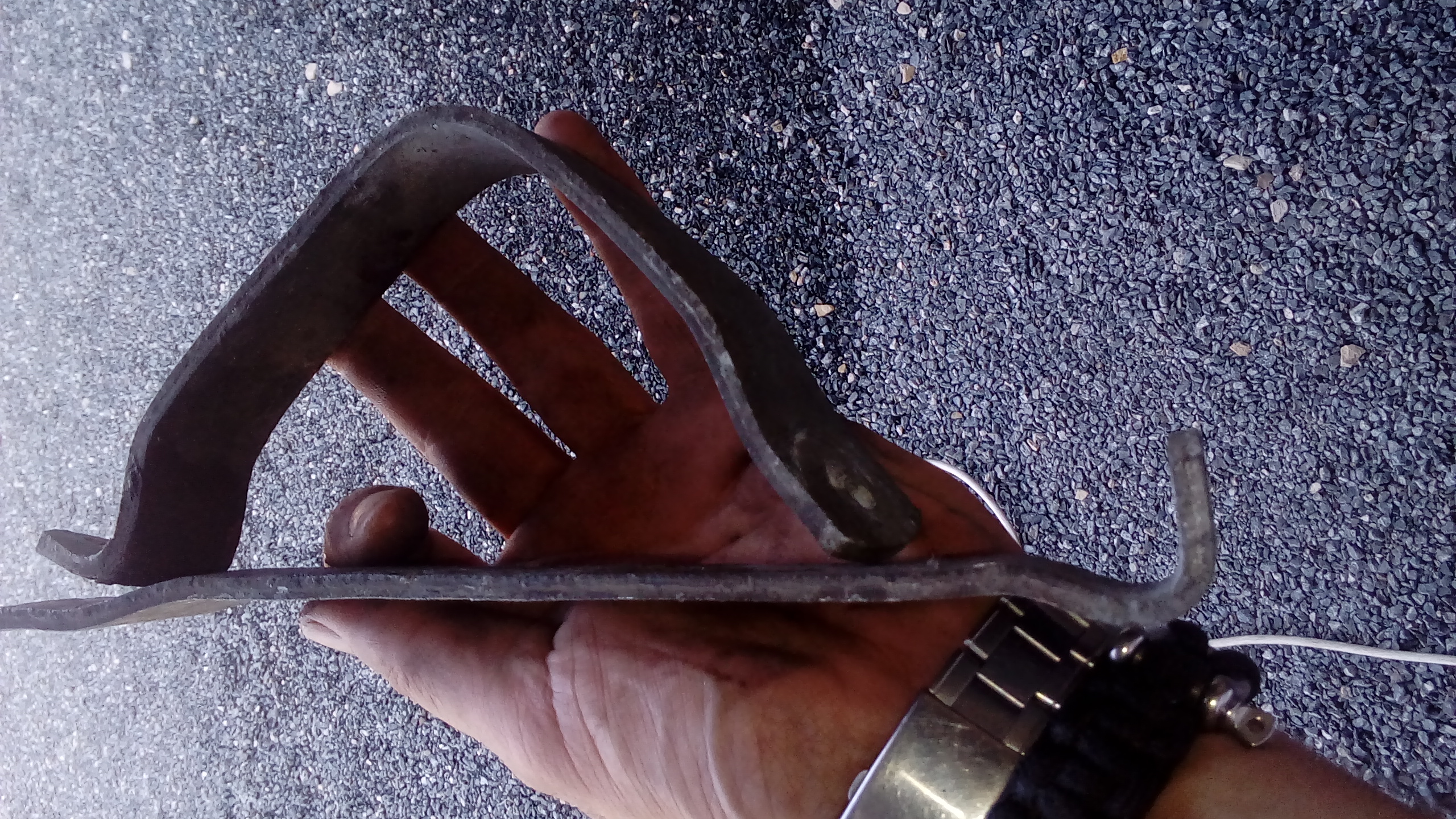

Ja dzisiaj zabrałem się za podpory ;)
Mały remoncik i nie wiem, czy nie kupię dwóch sztuk nowych.
Kim trzeba być, by tak dowalić podpory w przyczepie, już nie wspomnę o innych rzeczach, bo po co strzępić język.
Muszę zakupić nowy płaskownik a najlepiej nowe podpory. Potem znowu piaskowanie, ocynk i jeżdżenie za tym całymi dniami.
Taniej by było i to może o całe 100 zł ;) Taniej nie znaczy lepiej i raczej kupię dwie nowe.
Podgrzanie też nie pomogło i pękło ;)
Mam pytanie? Czy ta nakładka dyszla będzie pasowała do N126N bez zbędnych modyfikacji ? Jak potem do tego zaczep zamontować ? Robił już to kiedyś ktoś ? czy nie bawić się z ta nakładką i kupić gotowy zestaw ?
http://allegro.pl/zaczep-kulowy-winterh ... 97449.html

Będzie pasować. Pamiętaj tylko żeby spiąć też dyszel od dołu takim samym trójkątem bo się będzie giąć

Ja mogę stwierdzić, że na pewno usztywni to budkę, po drugie jak z okien ( w moim przypadku tak było ) przedostanie się woda, to nie spływa ona pod podłogę, tylko zatrzymuje się na tym zalaminowanym, oczywiście i tak poleci po podłodze ale śladowe ilości powstrzyma ;)
Druga sprawa, to usztywni podłogę, gdyż listwy (legary) na których trzyma się podłoga nie są tak długie jak szerokość budki i powstrzyma to przed naturalnym wygięciem się podłogi w miejscach przy ścianach ( ja miałem wywinięty róg sklejki przy nadkolu i to dosyć poważnie )
Nie musisz tego robić, ja tak zrobiłem i myślę, że nie zrobiłem nic złego laminując podłogę, zresztą zrobiłem to w taki sposób jak fabryka z małymi poprawkami. Od przybytku głowa nie boli :)
Nie "chowałem" śrub z podkładkami w podłogę. Zostawiłem to w spokoju. Meble, które zrobię i tak zakryją te miejsca a to co pod meblami mnie nie obchodzi. Jedynie co zrobiłem ze śrubami to zamazałem je żywicą od środka budki. Poprzednie mimo ocynku były zardzewiałe pod wykładziną.
Nie wiem, czy nie zrobić osobnego posta na temat podłogi. Wszystkie gotowe wymiary, sposób docinania podłogi na tkzw klin, by nigdy się nie podnosiła w miejscu styku. Sposób doboru wkrętów w poprzednich postach omawiałem, czyli deska gr 20 mm a wkręt czy też gwóźdź ma być wbity na 15 mm
czyli 3/4 grubości deski ( wtedy najmocniej trzyma ) Wkręty, czy gwoździe mają tendencje do "wychodzenia " na zewnątrz. Dlatego trzeba go konkretnie "zanurzyć " w materiale. Nie bać się wjechać głębiej w drewno czy w płytę jeśli chodzi o podłogę ( lepeij teraz w płytę niż potem w wykładzinę )
Płyty na podłogę w miejscu styku powinny wyglądać tak ______________//__________________ a nie tak ____________I I____________
Przy połączeniu na ukos, jedna płyta dociska drugą w miejscu styku ! Przy połączeniu na kąt prosty jest mało fachowo i wtedy zrobi się nam niżej, wyżej:) z czasem będzie jedna wyżej a jedna niżej. Jednak co ja tam się będę produkował. Każdy jest dorosły i wie, co robi.

Nie musisz martwić się o wodę. Zrobisz dobrze i wszystko uszczelnisz a o wodzie w budce zapomnisz ;)
