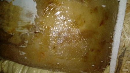

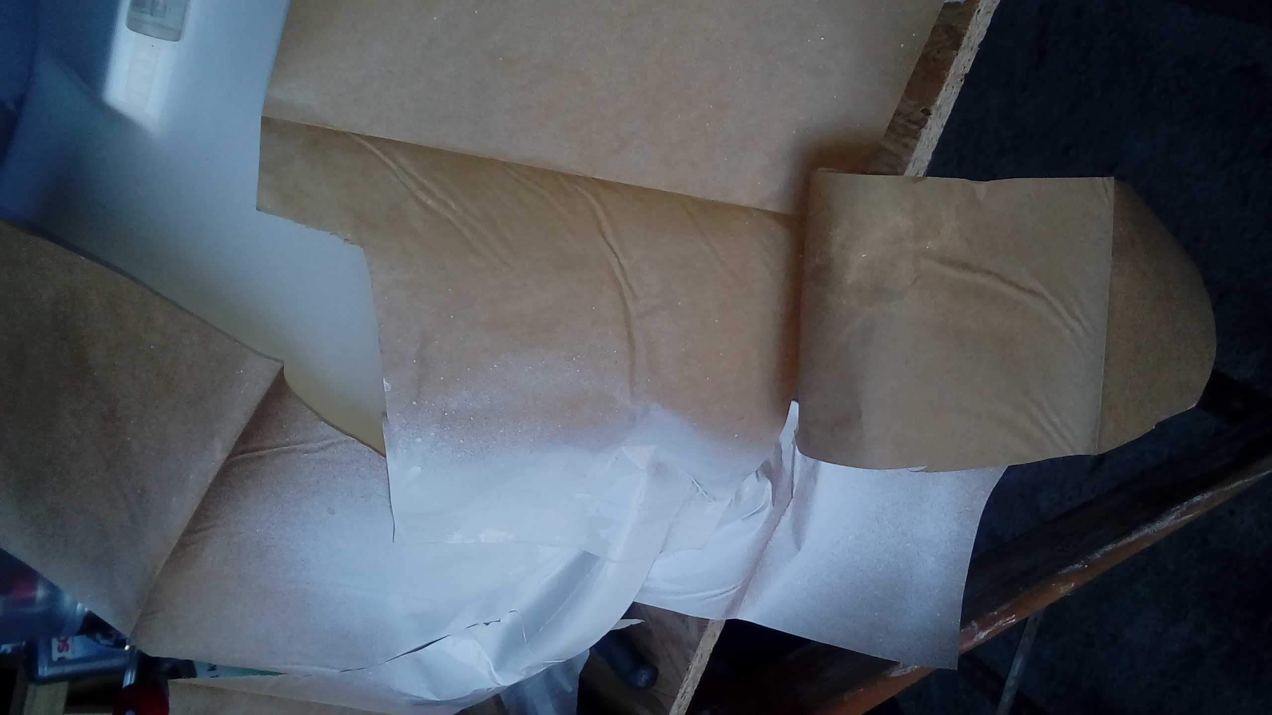

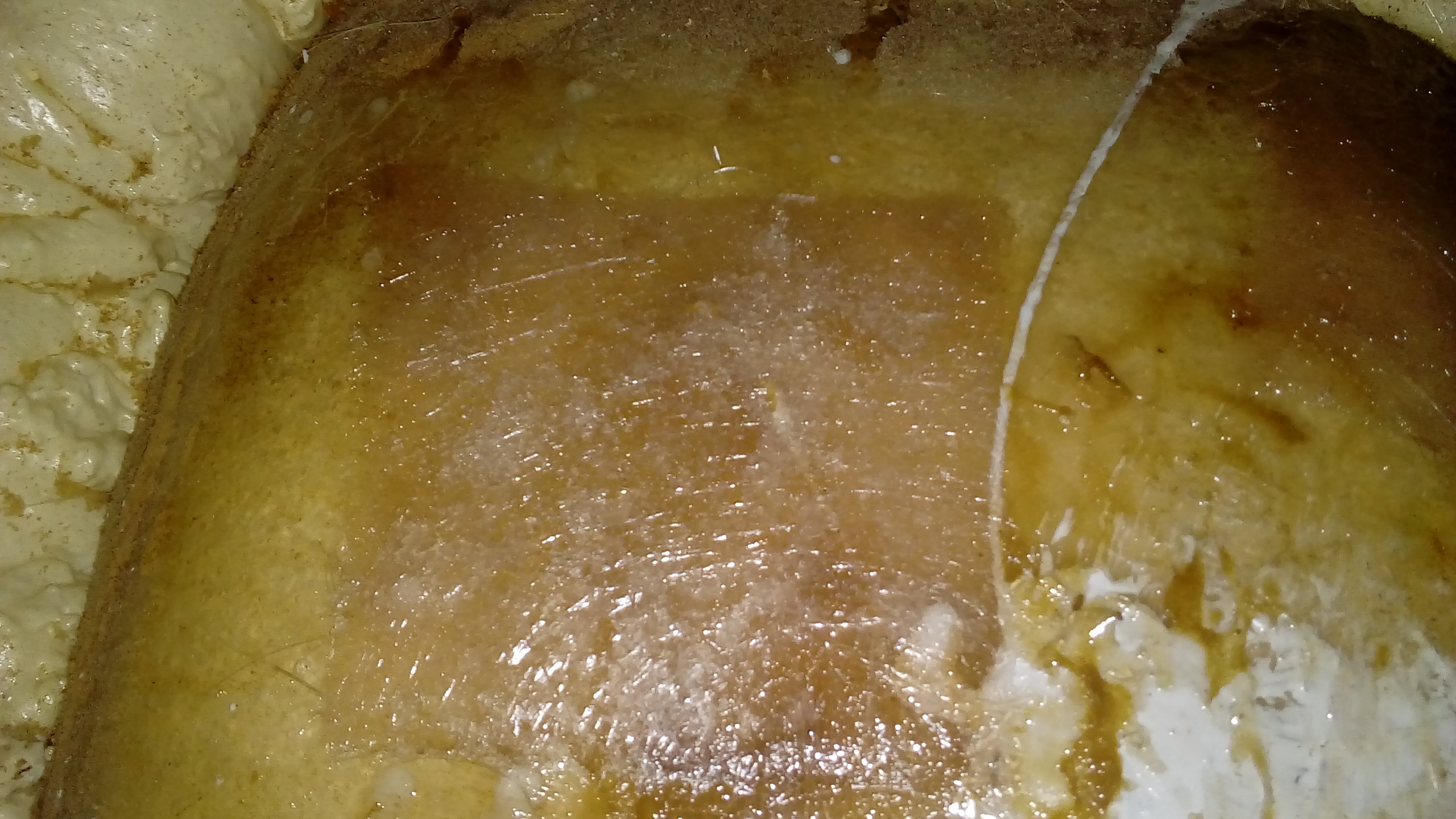

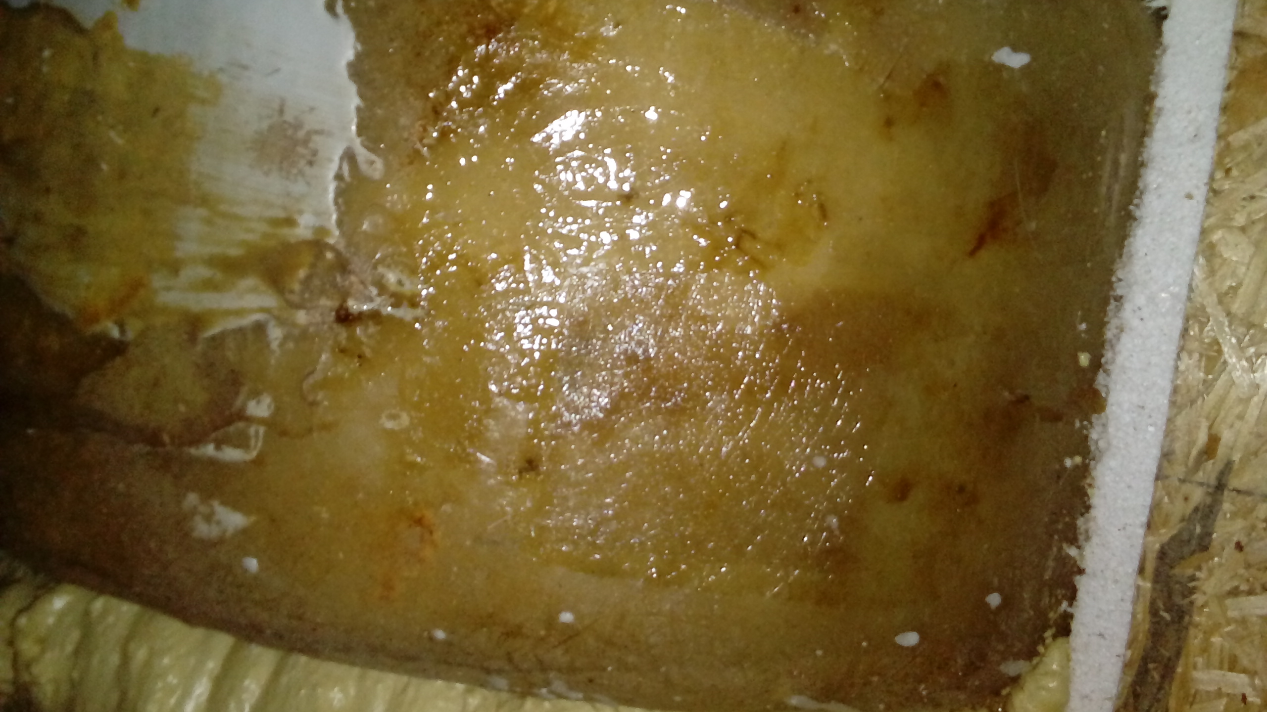

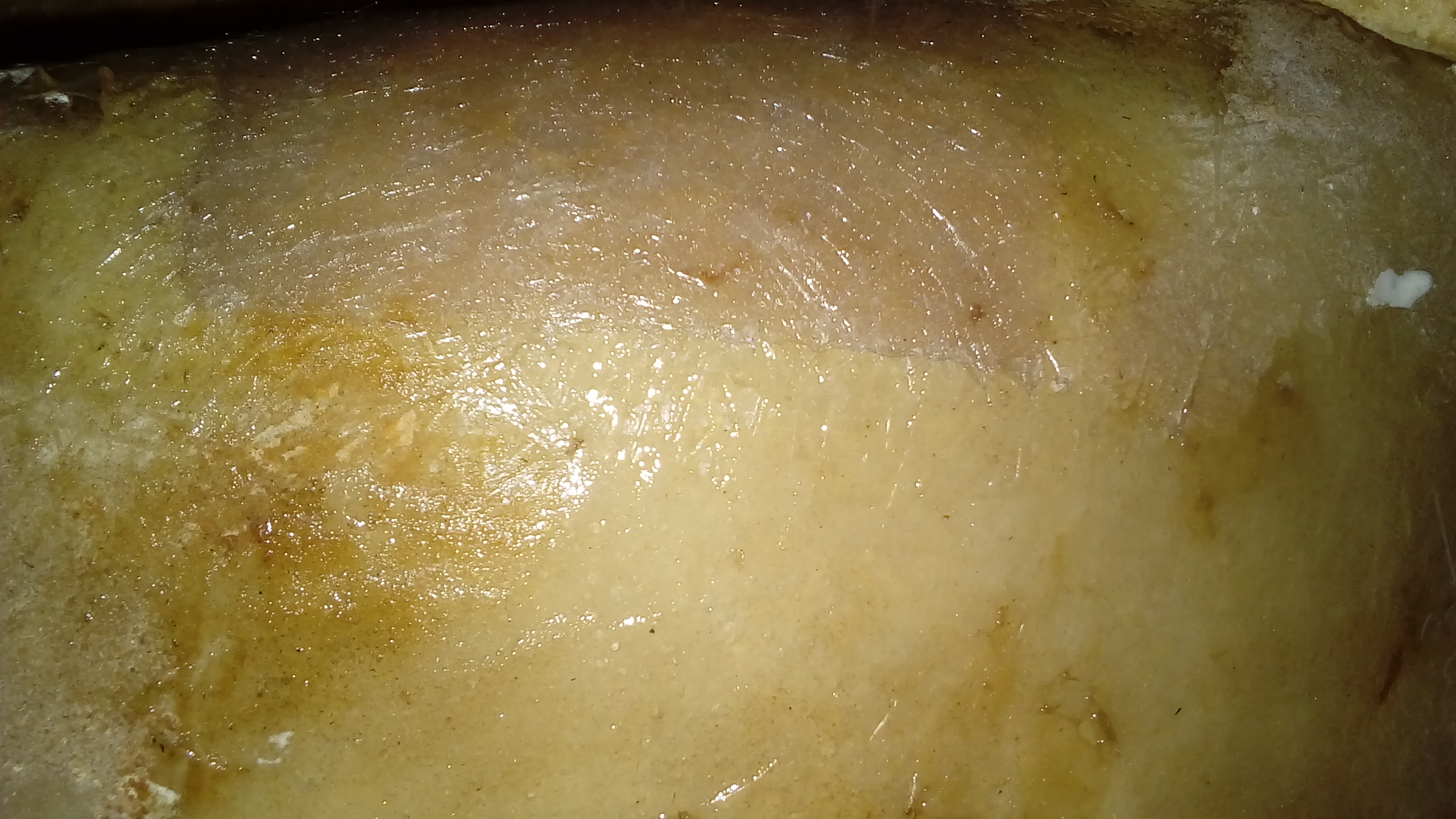

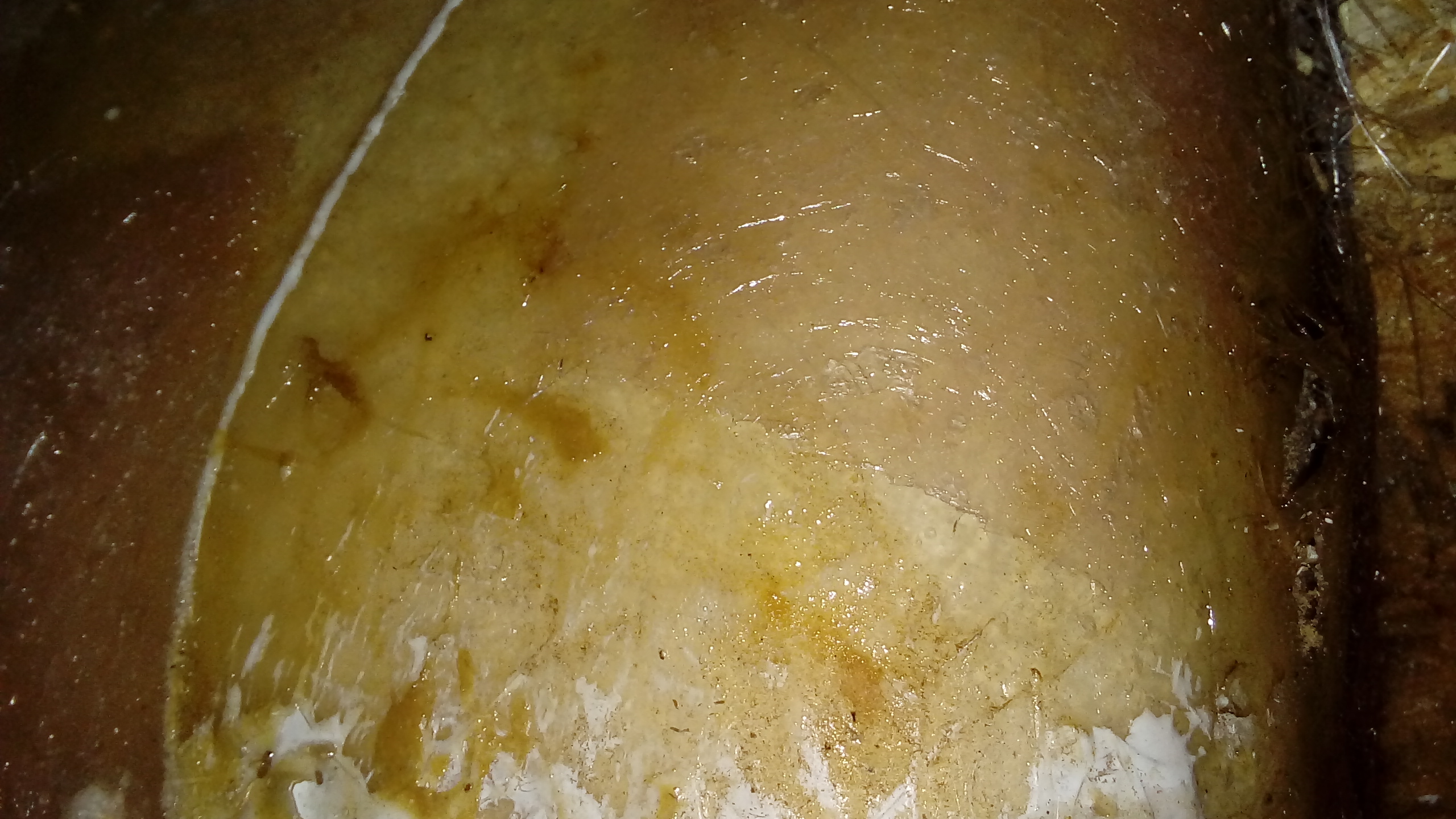

Trzeba dmuchać na zimne, dziur nie było, lekkie prześwity na nadkolach i kilka na suficie ( czytaj dachu )
Żywicy u mnie jak wody w stawie i trzeba to jakoś zużyć. Pokleiłem łatki od środka budki i jak się to zrobi fachowo, to wygląda to w ten sposób.
Najważniejsze, żeby wyprzeć spod łatki powietrze. Żywica, łatka i przesączanie łatki aż złapie. Do wypierania powietrza spod łatki jest rolka specjalna.
Łatanie bez usunięcia powietrza spod łatki, to szkoda czasu, zdrowia i pieniędzy. Jak dostrzec prześwity ? Wieczorem jeden trzyma latarkę a drugi w środku zaznacza kredą miejsca newraligiczne ( czytaj do wzmocnienia )
Patrzeć trzeba na takie czarne punkty w dachu. Tam łatać ;)

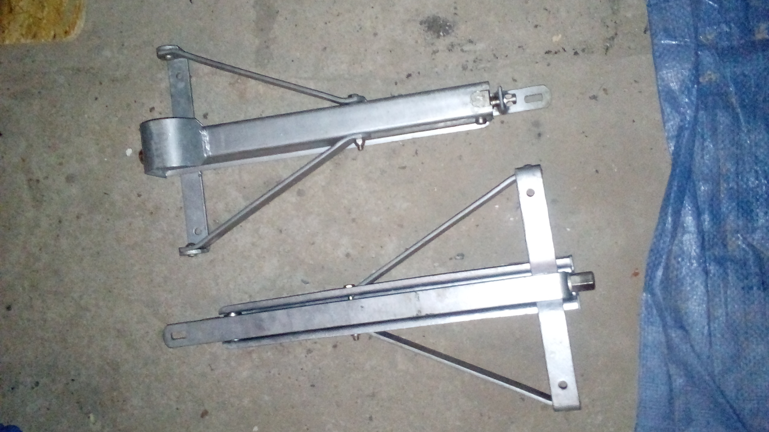

Jutro montaż podpór, kupiłem nowe i mam z głowy. Żadne lepienie, spawanie, dorabianie mnie nie rusza, mam dosyć prowizory i druciarstwa, kaskaderki i lipy.Nie chce mi się już płakać 100 km od domu nad złamaną podporą, zaczepem , dyszlem czy dobrze wyglądającą starą. rozerwaną oponą.

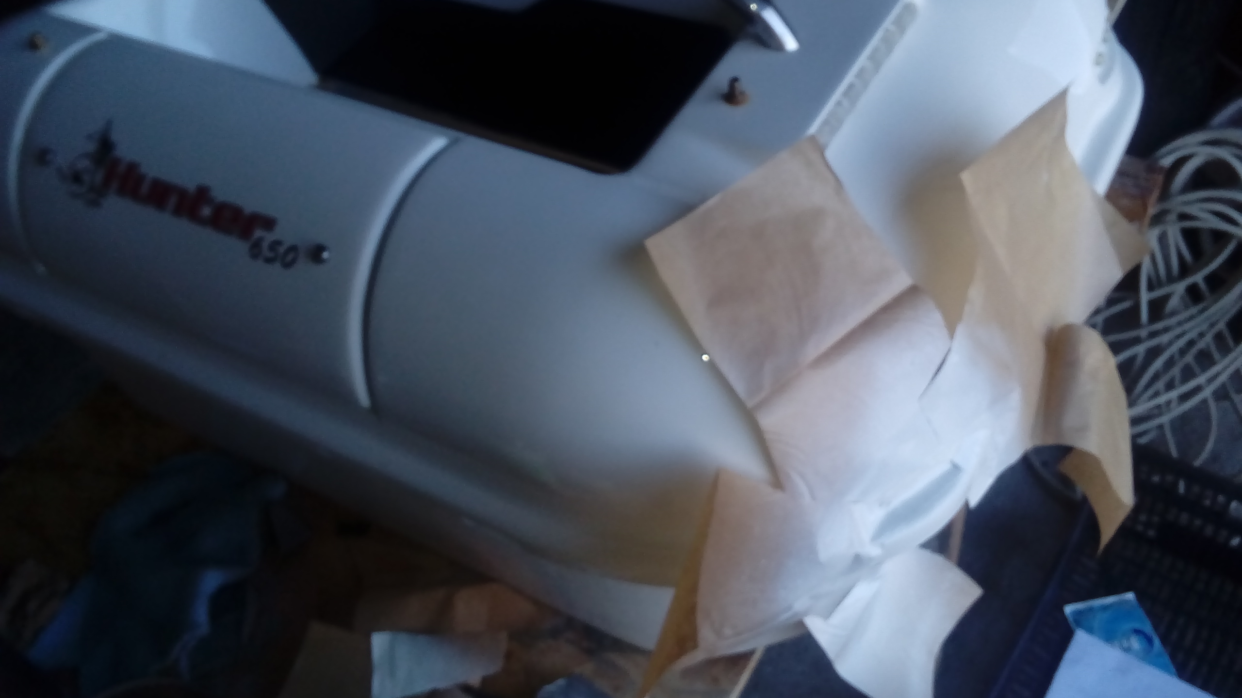

Jeszcze dzisiaj doszło nowe zajęcie, kolega podrzucił łódkę do naprawy i uzupełnianie specjalnym żelkotem ubytków. Żelkot dostałem z serwisu.

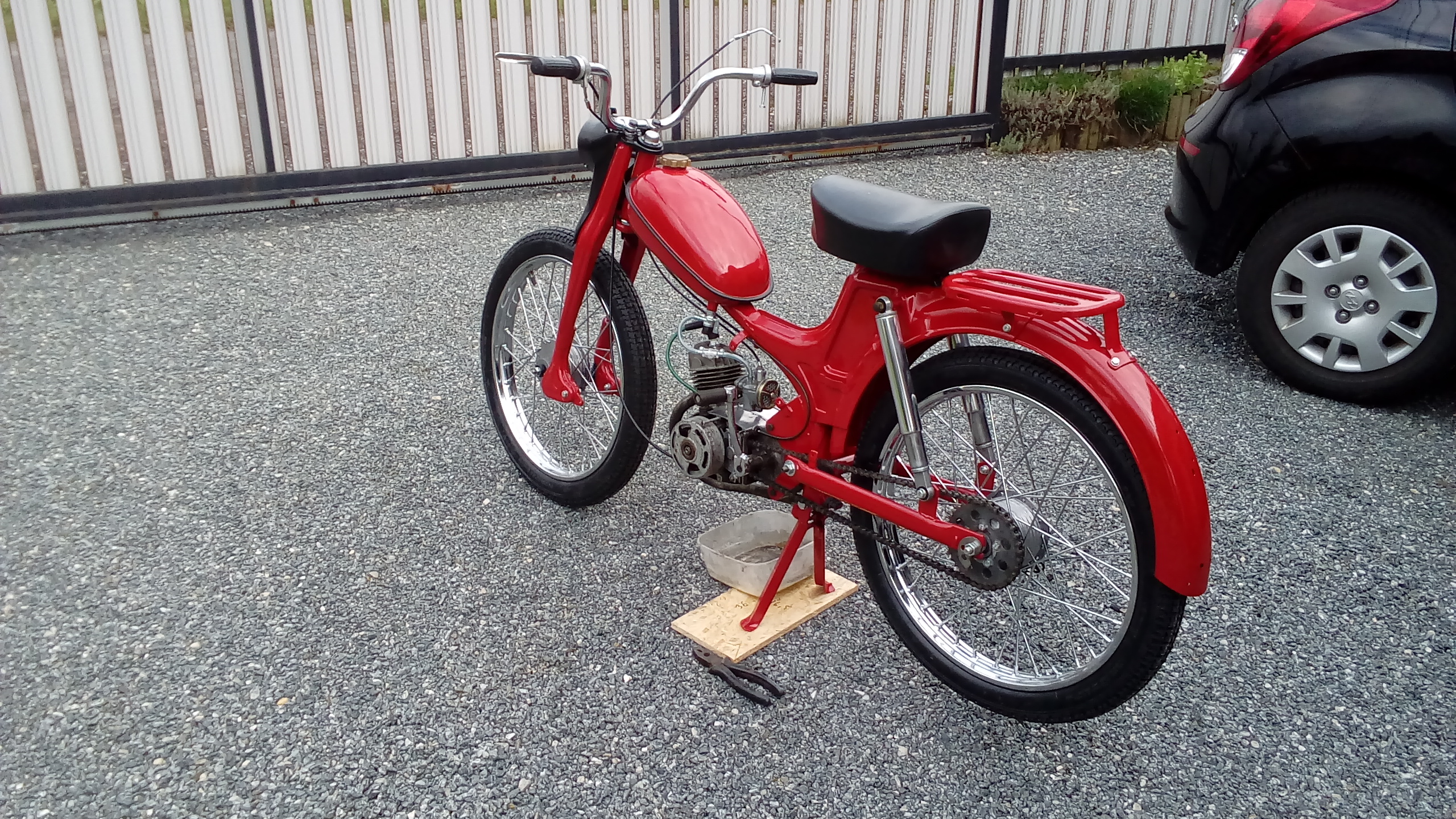

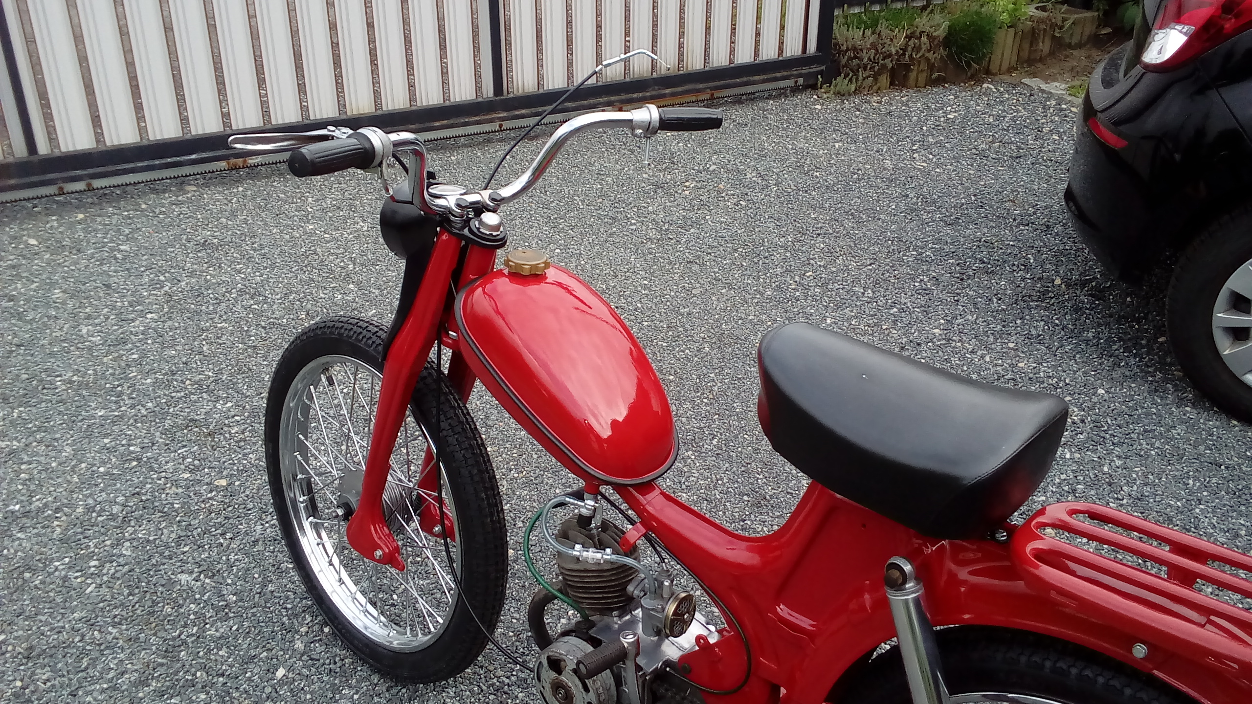

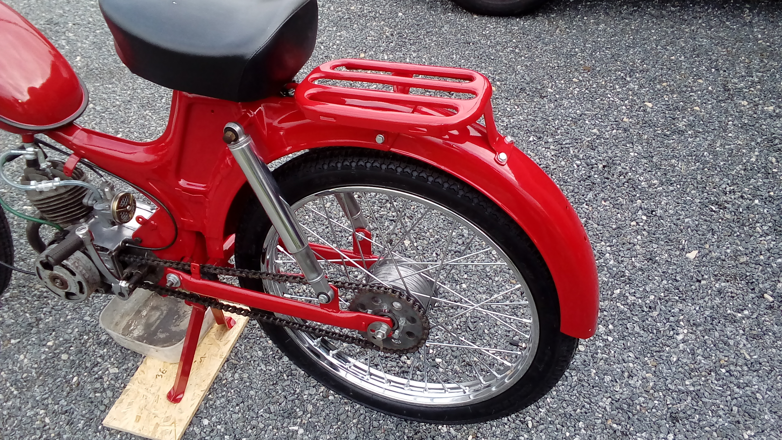

Postautor: Murano » sobota, 2 wrz 2017, 18:24
Pięknie ten kopruch wyszedł! Tylko będzie problem z zamontowaniem tylnej lampy jak koło już siedzi.
Ale szacunek za detale!

Postautor: GrzegorzBruta » sobota, 2 wrz 2017, 18:37
Murano pisze:Pięknie ten kopruch wyszedł! Tylko będzie problem z zamontowaniem tylnej lampy jak koło już siedzi.
Jeszcze jest jeden do remontu i rozglądam się za jakimś starym motocyklem.
Koła trzeba zdemontować. Ośki są za krótkie. Nie ma osiek starego już typu. Nowe nie pasują.

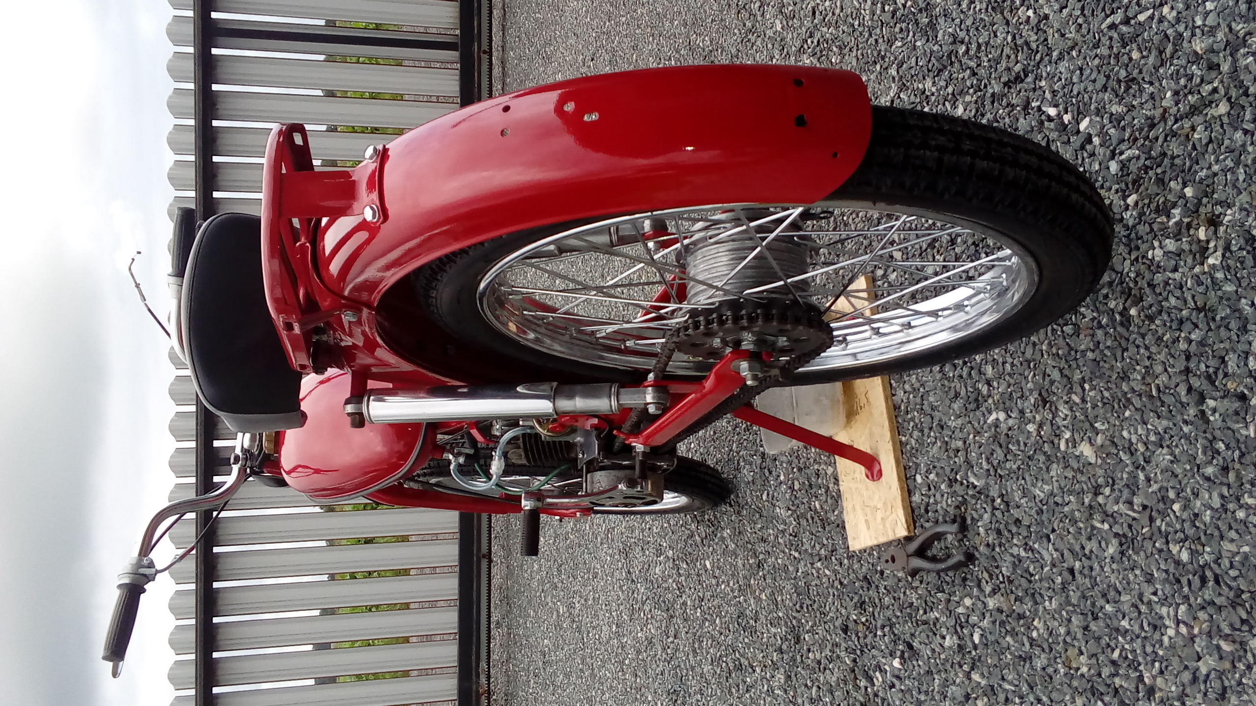

Postautor: GrzegorzBruta » niedziela, 3 wrz 2017, 17:18

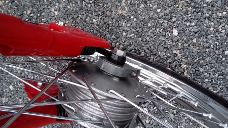

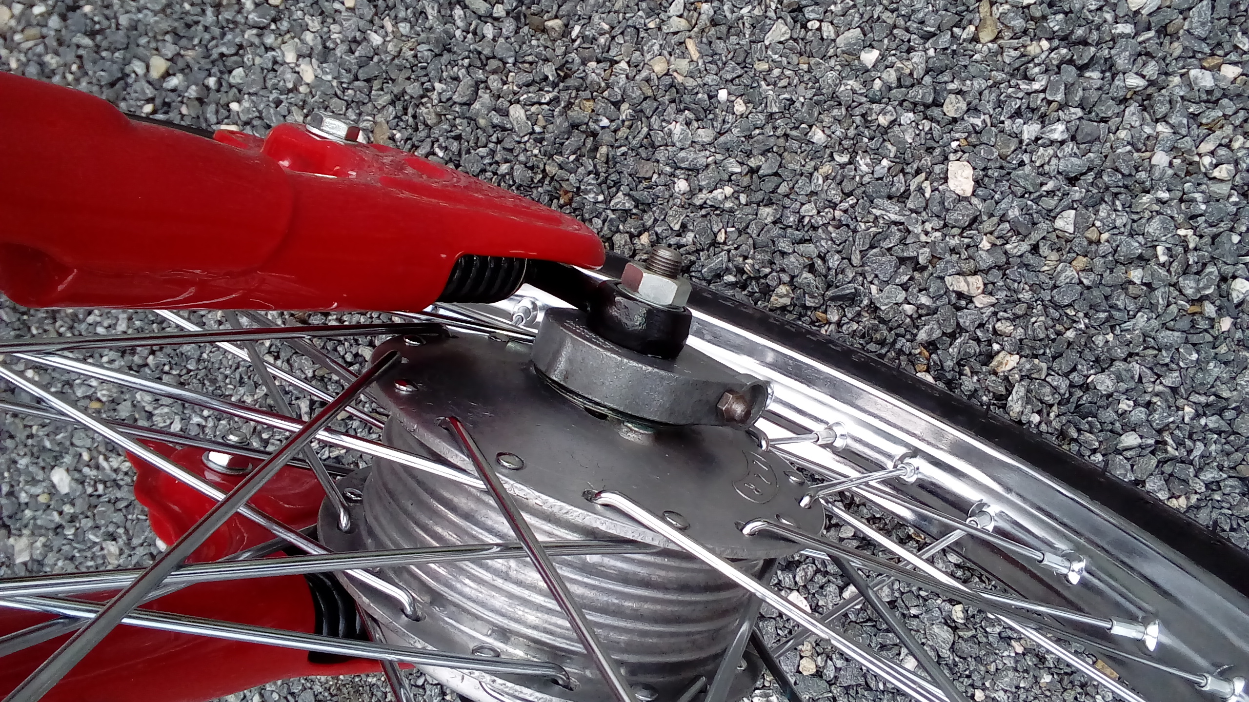

Sprawa komara. Komar i jego remont dobiega końca. Pomimo wielu części dostępnych i dedykowanych do komara, wiele części nie pasuje!
Nie pasuje kierownica ! Jest "kwadratowa" i manetka gazu chodzi jak stara ..... i nie odbija. Srub nie ma oryginalnych ( polskie normy się zmieniły )
wszystkie śruby kupiłem w fabryce, która je dla komara produkowała. Ośki w kołach nie pasują żadne ! Linki gazu itp mają inne zakończenia.
Oryginalne piasty kół przednich i tylnych mają otwory pod szprychy 3 mm natomiast nowe obręcze kół mają otwory 3,5 mm i dlatego trzeba nawiercać piasty i poszerzać otwory. Niklowanie czy chromowanie kół starych mija się z celem i szkoda pieniędzy. Dwie firmy spartoliły robotę a po roku nie poznasz swoich kółek. Lepiej kupić chińskie nowe bo i tak nikt tego nigdy nie zauważy. Gażniki mają inne odchylenia i nie pasują do bocznych osłon ( tam gdzie się pompuje paliwo otwór wychodzi w osłonach bliżej lub jak ktoś woli dalej. Każda śruba to zawrót głowy i trzeba się nakombinować, by wszystko jakoś wyglądało. Jakość części mizerna i raczej nie należy się przyzwyczajać do ....zrobiłem i teraz mogę jeździć. Awaryjność widać już gołym okiem. Wiele śrub dorabianych w zaprzyjaźnionych warsztatach ślusarskich. Tyle w temacie. Komar odpalił na dotyk. Jeszcze tylko wymiana oleju ( objechana śruba pod silnikiem do spustu oleju i czekam na DHl z przesyłką. )

Jutro muszę zabrać się za montaż nowych podpór 79 zł sztuka ( nówki) Jak dla mnie remontowanie starych mija się z celem. Gięcie płaskownika, którego nie mam, piaskowanie i ocynk. Jazdy samochodem więcej niż to jest warte i jeszcze 3 tygodnie czekać na ocynk ;) 40 zł piaskowanie i 40 zł ocynk i kupno płaskownika minimum metr, bo zwykle trzeba kupić cały odcinek. Przy jednej podporze lub dwóch to się nie opłaca. Cztery już owszem.

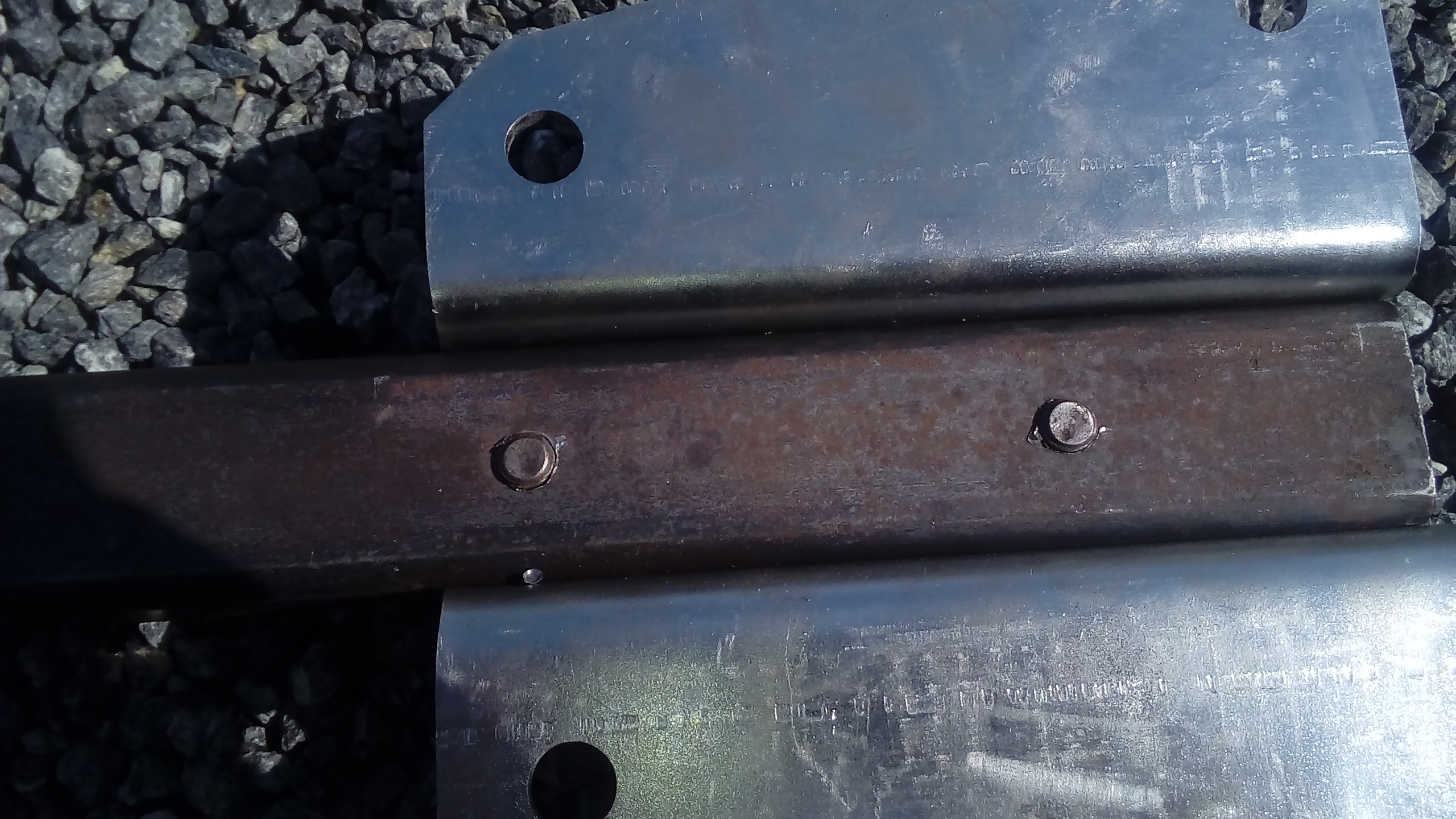

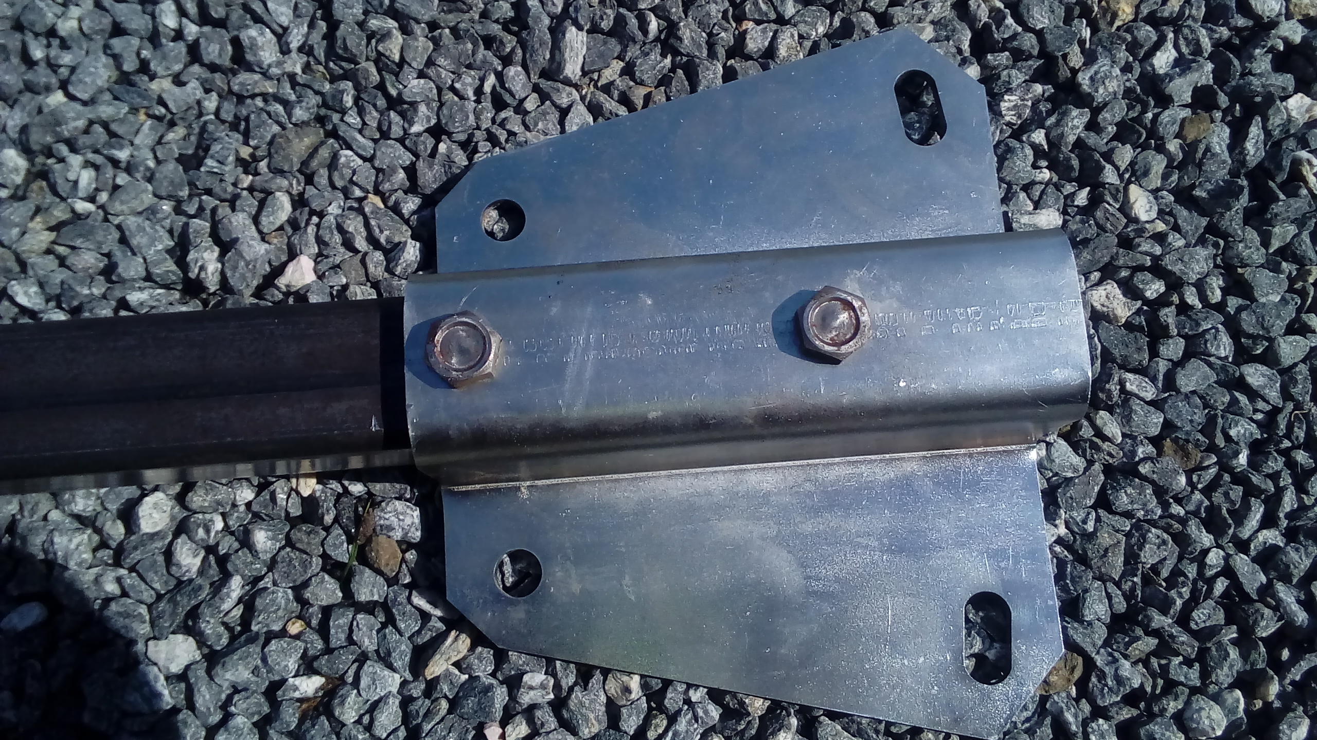

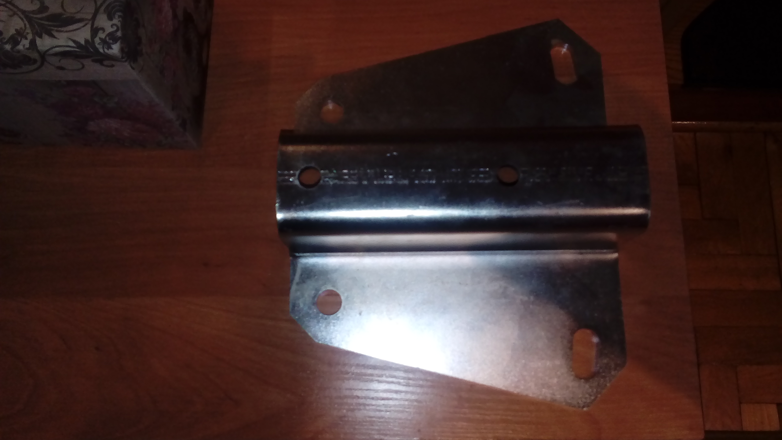

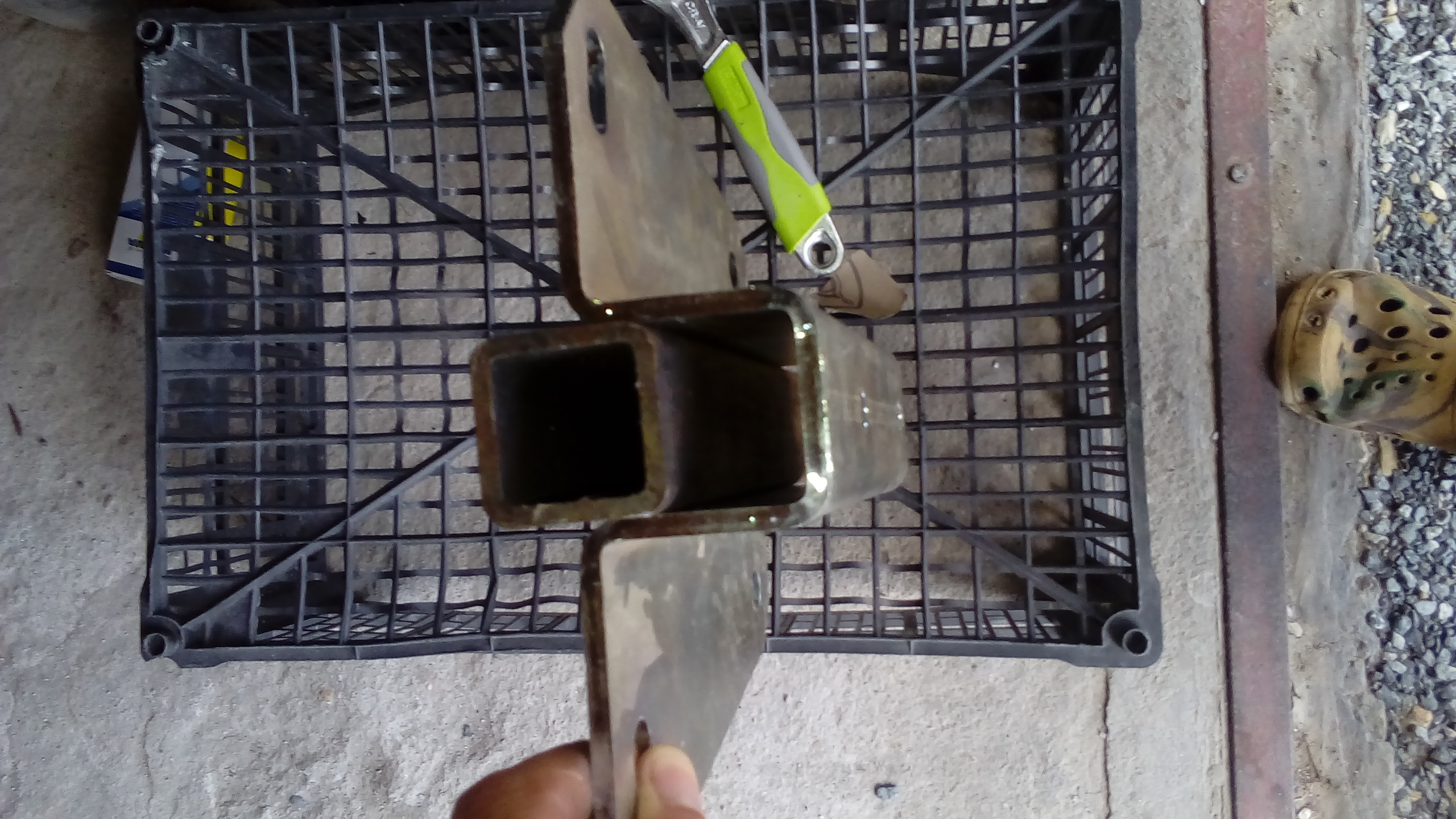

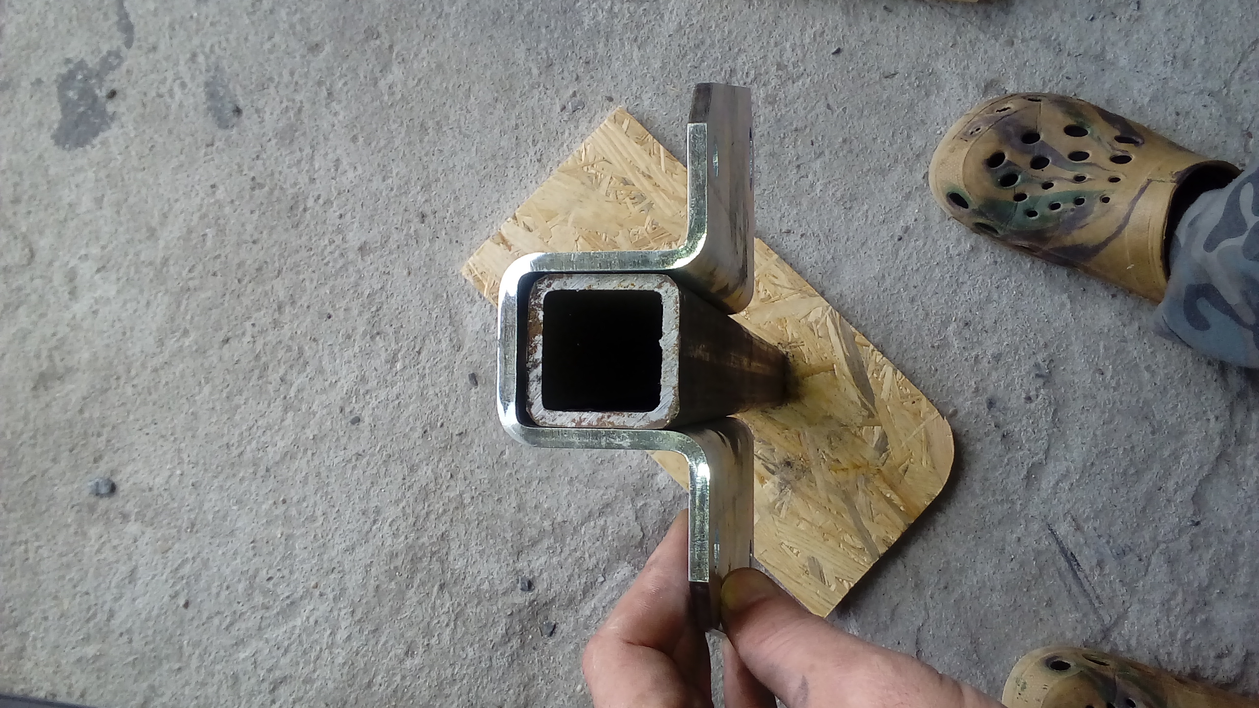

Postanowiłem zlikwidować najazd z hamulcem i zastapić to normalnym dyszlem. Jednak co się okazuje, żeby móc w miarę manewrować przyczepą, trzeba ten dyszel jakoś wpiąć ;) kupiłem profil zamknięty 40 mm x 40 mm i gr 4 mm w ten sposób jak na fotkach połączę to wszystko w bezpieczny sposób z zaczepem kulowym.
Czas na przymiarkę i jak widać nie pasuje ( pasowanie i pomiary ) 40 mm i 40 mm jak ma wejść ;)

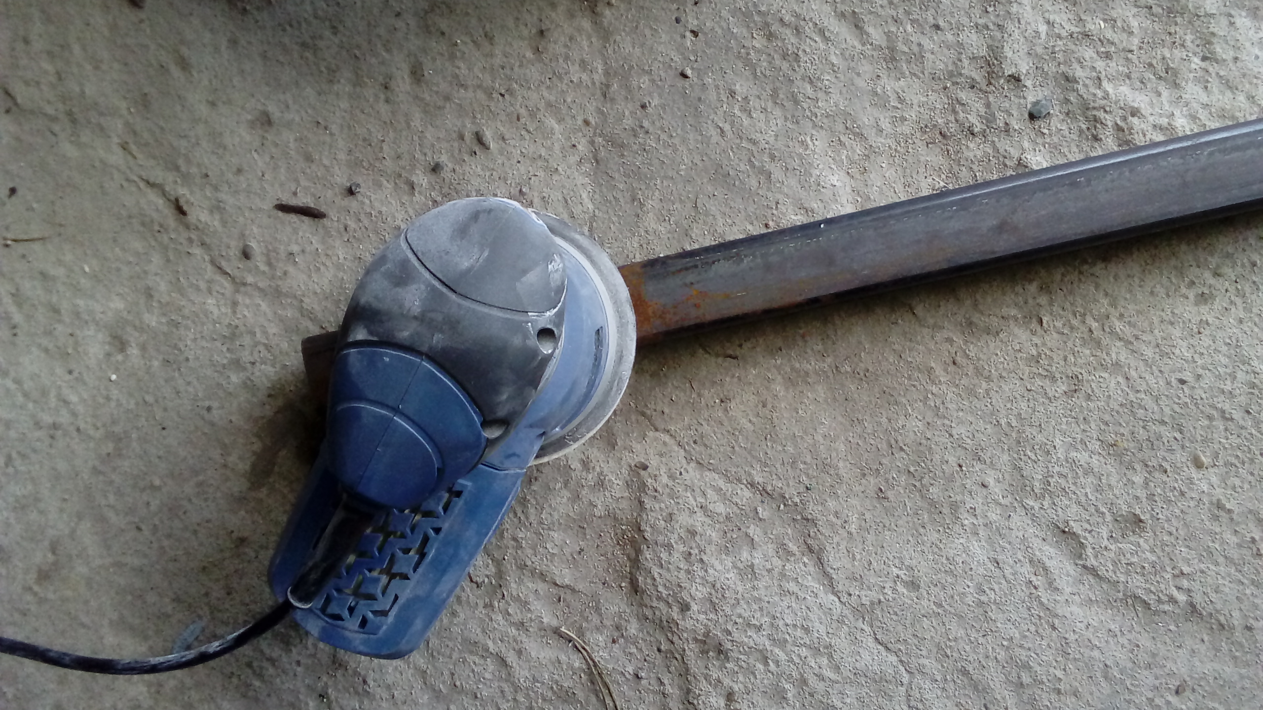

Trzeba dopasować elementy delikatnie szlifierką, okazuje się, że profil zamknięty ma zaokrąglone "rogi" i w tych miejscach jest troszkę grubszy ;)
Musi wejść na styk, bez luzów. Gdyby chciał ktoś "rogi" przeszlifować, to się polecam hehehehe
Nie wbijać tego młotkiem, to ma wejść na ciasno ale nie tak, żeby rozjechały się nam wymiary otworów na blachach V !

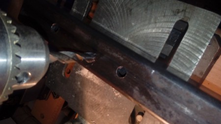

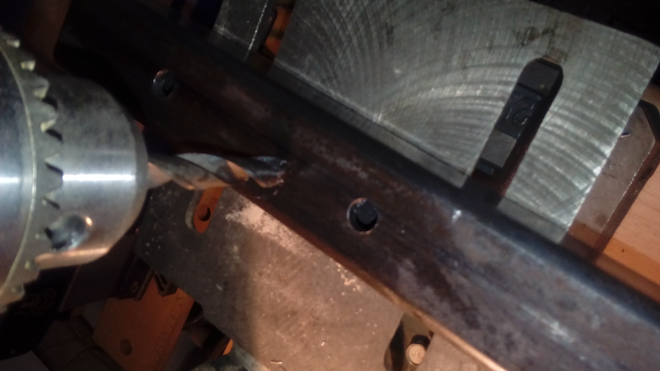

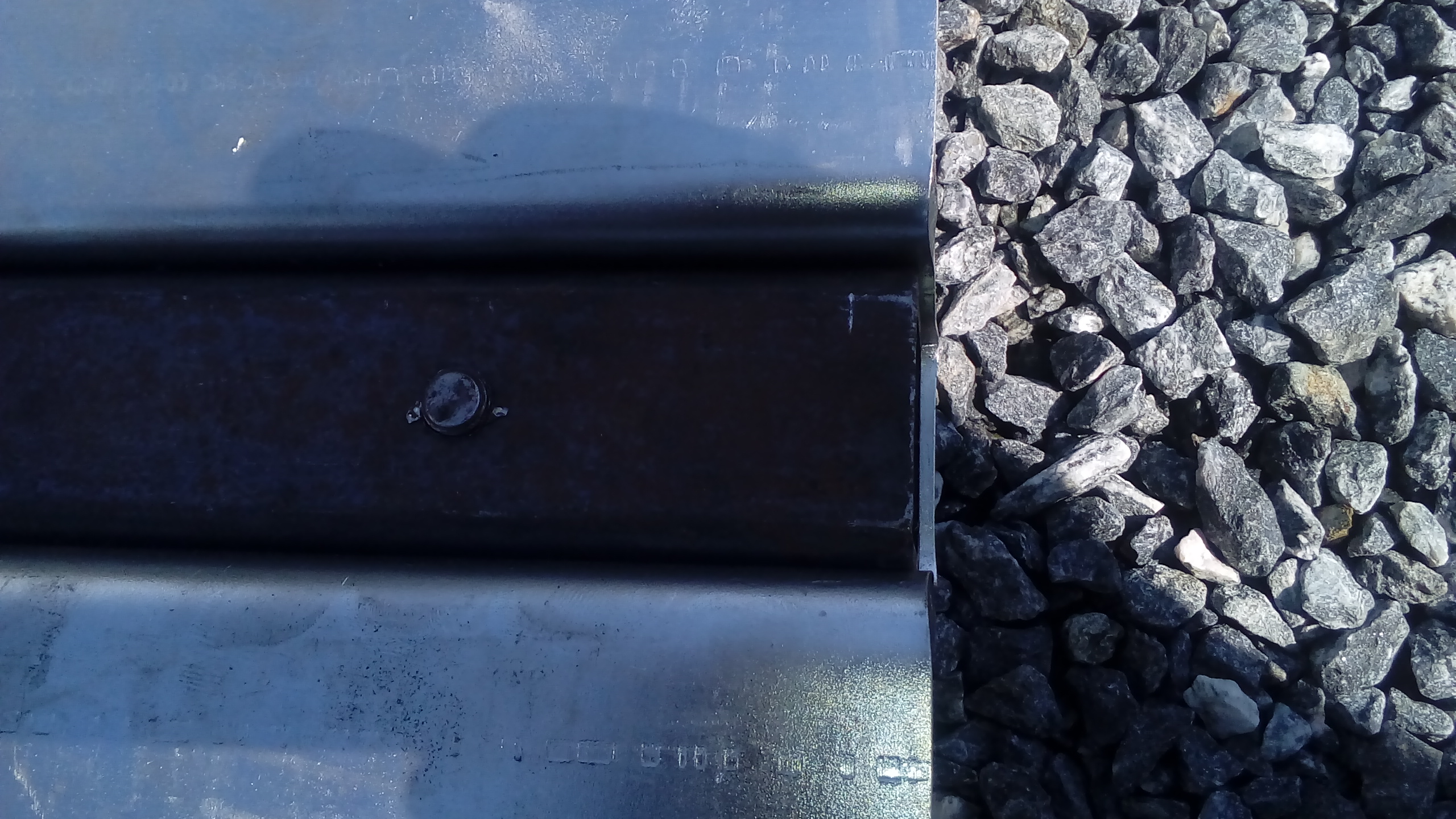

Teraz wiercenie otworów średnica wiertła 10 mm i przy pomocy stołowej, kolumnowej wiertarki wywierciłem otwory
Otwory gotowe i widzimy jak wszystko gra i jak otwory dopasowane bez luzów i tak to ma wyglądać. Żadnej popeliny ;)
Na tej fotce widzimy, że blacha wystaje około 2 mm i zakrywa w ten sposób profil zamknięty, tak to ma być !
Zastanawiam się, czy od strony przyczepy nie zaspawać profilu zamkniętego, czyli inaczej mówiąc zaślepić ten otwór.
Nie wiem, czy w ten sposób nie będzie się tam zbierała woda i czy nie lepiej zostawić to w spokoju.
Szlifując delikatnie ten profil weszło to w blachę V na delikatny wcisk. Teraz to dam ocynkować i nie wiem, czy ocynk nie skasuje tego luzu i znowu będę w pozycji wyjściowej. Szlifować po ocynkowanej powierzchni raczej mi się nie chce ;) Doszlifuję teraz jeszcze z parę setek i będziesz pan zadowolony ;)

Dwa wywiercone otwory, delikatnie przeszlifowany profil a rozpiski na dwie strony ;)
