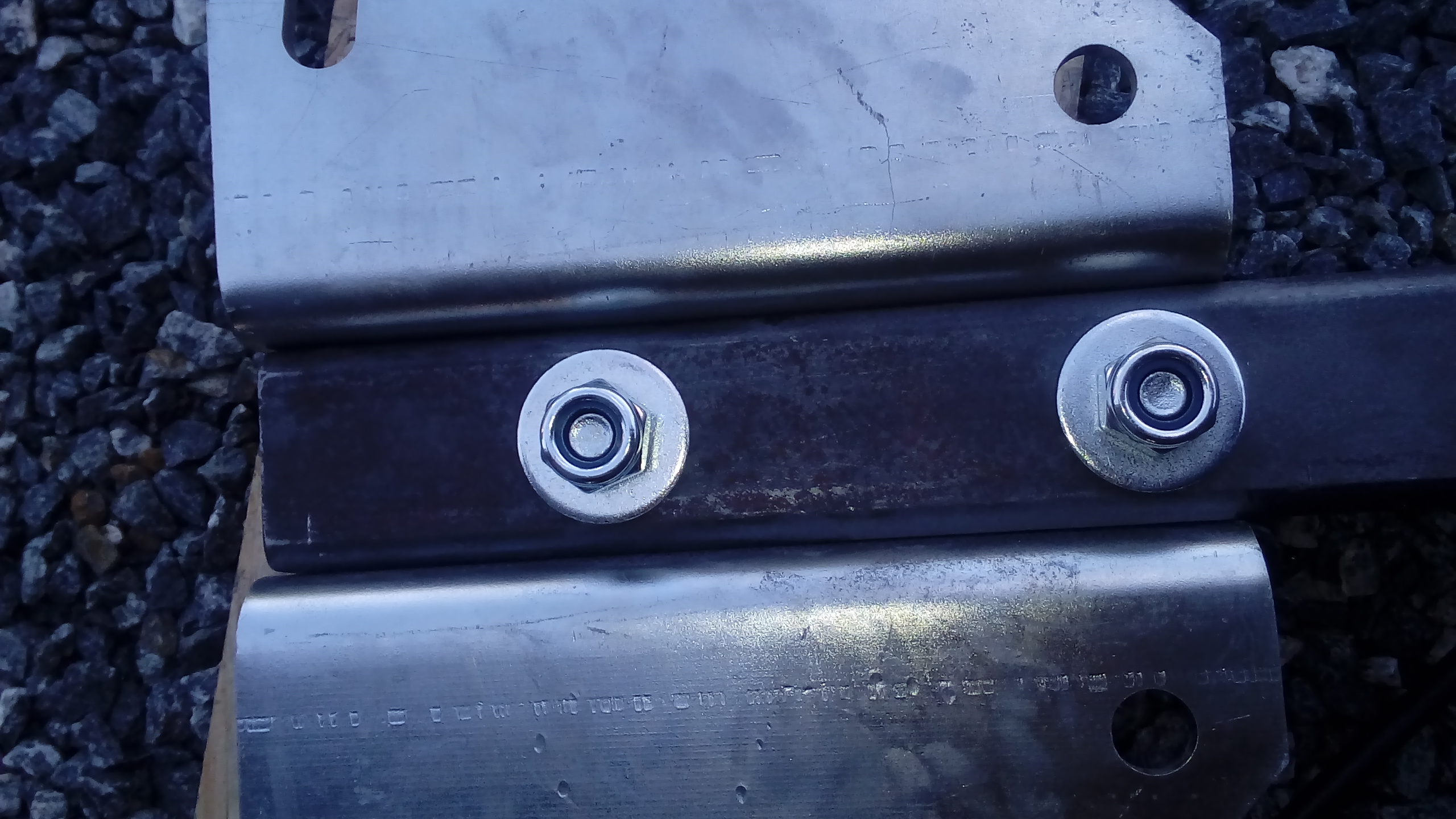

Wszystko ładnie, pięknie, ale zastosował bym raczej śruby wzmocnione, a nie zwykłe, i zamiast gwintować profil który jest ze zwykłej stali, zastosował bym tak jak jest w oryginale nakrętkę od spodu. Wówczas siła będzie się lepiej rozkładać na większą powierzchnię a nie tylko na powierzchnię gwintu.

Profil nie jest gwintowany, śruby wsadziłem tylko takie, jakie miałem pod ręką dla spradzenia czy wszystko pasuje.
Re: Poradnik mały dla dużych

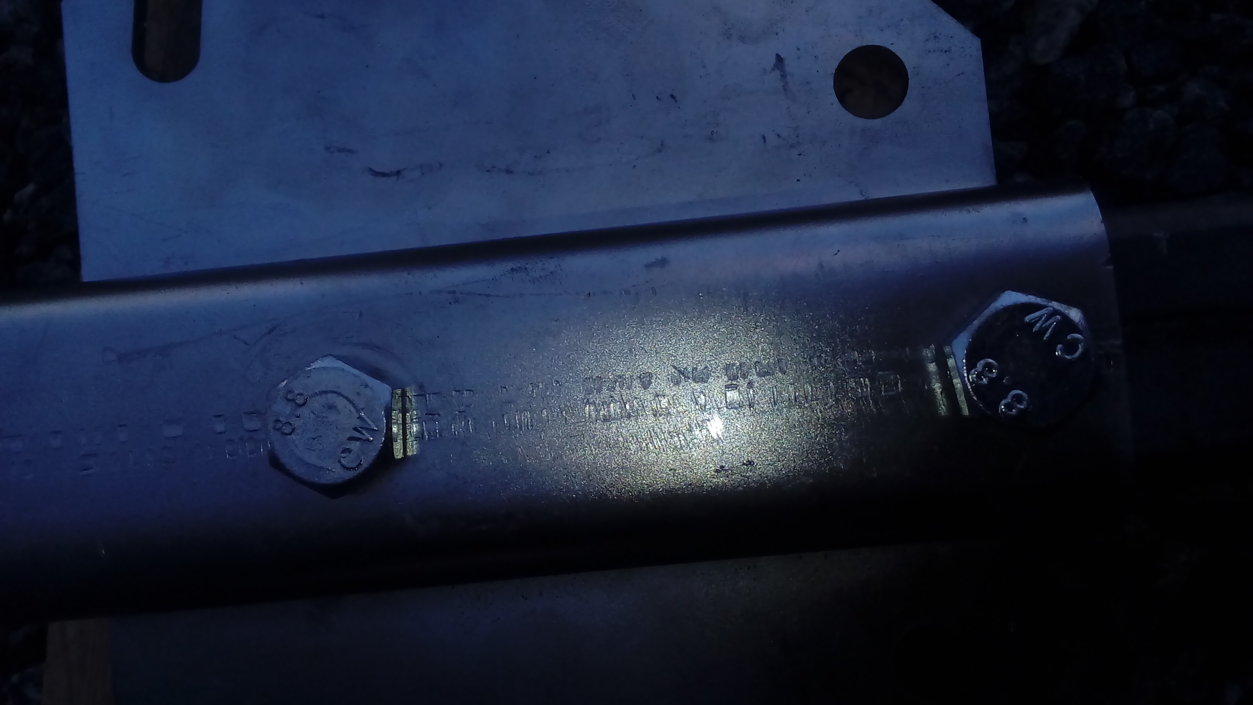

Grzegorz, tak jak Ruciak Ci napisał- śruby 8.8 nakrętki samohamowne, i do tego dałbym podkładki sprężynowe. Śruby dopasuj tak, żeby nie wystawały z nakrętek. Nie będą korodowały gwinty, oprócz tego nadziej na to koszulkę termokurczliwą. Będzie na wieki... A jak bardzo będziesz chciał, to gwint posmaruj klejem do gwintów. Ale to już przerost formy będzie.... Z drugiej strony, wprawę masz, jak kiedyś będziesz chciał to odkręcić to tylko szlifierka
I poco chcesz dawać gumę harmonijkową? Jeżeli względy estetyczne, to nie bardzo to widzę.... No chyba że są gumy na kwadrat.

dzin1975 pisze:Grzegorz, tak jak Ruciak Ci napisał- śruby 8.8 nakrętki samohamowne, i do tego dałbym podkładki sprężynowe. Śruby dopasuj tak, żeby nie wystawały z nakrętek. Nie będą korodowały gwinty, oprócz tego nadziej na to koszulkę termokurczliwą. Będzie na wieki... A jak bardzo będziesz chciał, to gwint posmaruj klejem do gwintów. Ale to już przerost formy będzie.... Z drugiej strony, wprawę masz, jak kiedyś będziesz chciał to odkręcić to tylko szlifierka
Ps. Fajnie Ci to idzie, rybki chyba pomogły
Zrobię jak piszesz, ryby nie zające i jutro z rana atakuję jezioro. Dzisiaj jeszcze mam sporo roboty a po telefonie i kolejnym wezwaniu do zapłaty OC za sprzedana już przyczepę mi się nic nie chce
Gumy na kwadrat może i są ale ja myślę nawlec tam coś dla estetyki i jak będzie trzeba, to okrągłą gumę na kwadrat nałożę
Śruby muszę dopiero zakupić z nakrętkami. Nie wiem jeszcze jakie długie do zaczepu kulowego przyjdą.
8,8 to podstawa i podkładki też dam. To jednak jeszcze czas. Czekam na zaczep i drugą blachę

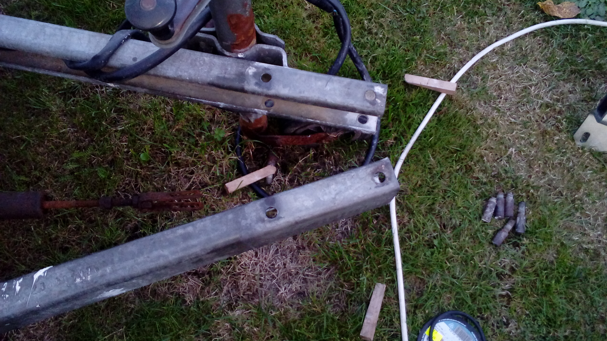

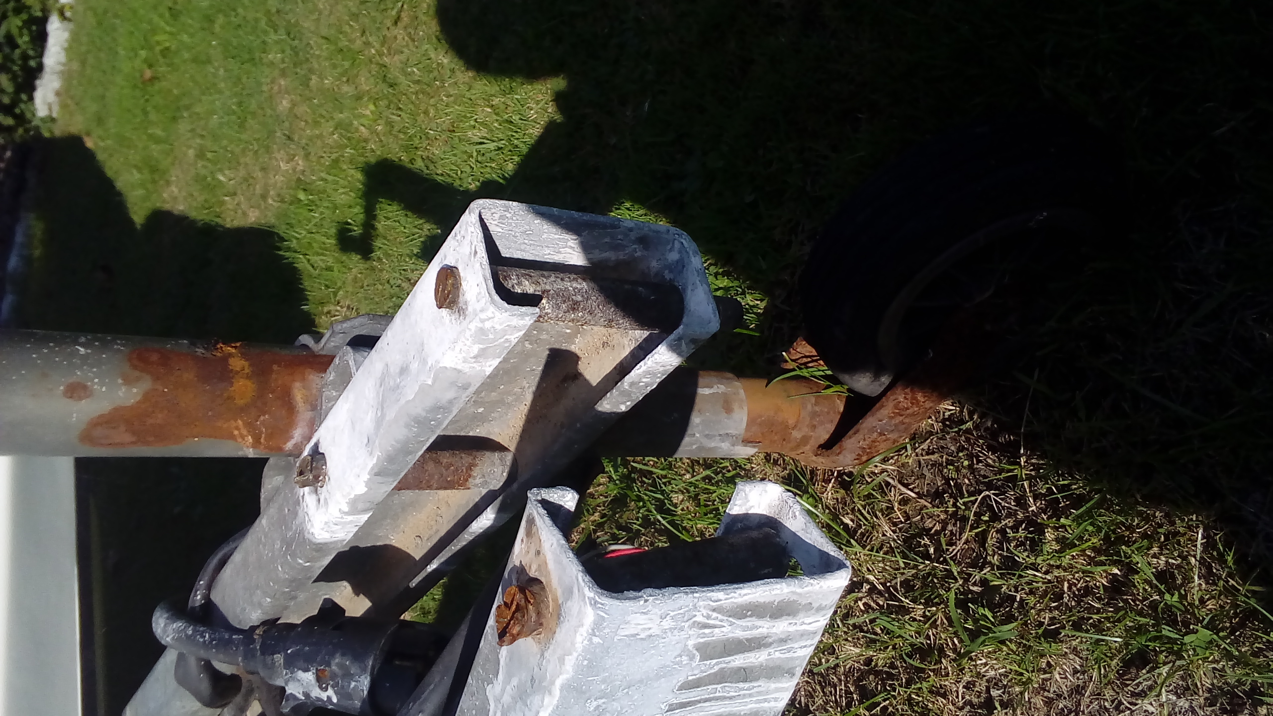

GrzegorzBruta pisze:Czas na dyszel i opis prac, żeby potem nie było![]()
Postanowiłem zlikwidować najazd z hamulcem i zastapić to normalnym dyszlem. Jednak co się okazuje, żeby móc w miarę manewrować przyczepą, trzeba ten dyszel jakoś wpiąć...
Czas na przymiarkę i jak widać nie pasuje 40 mm i 40 mm jak ma wejść ...
Zastanawiam się, czy od strony przyczepy nie zaspawać profilu zamkniętego, czyli inaczej mówiąc zaślepić ten otwór....
Nie wiem, czy w ten sposób nie będzie się tam zbierała woda i czy nie lepiej zostawić to w spokoju.
Teraz to dam ocynkować i nie wiem, czy ocynk nie skasuje tego luzu i znowu będę w pozycji wyjściowej. Szlifować po ocynkowanej powierzchni raczej mi się nie chce...
Zaczep kulowy zakupiony właśnie na kwadrat 40 mm i tam znowu będę musiał wiercić dwa otwory, by to zamocować. Pewnie już nie będzie trzeba szlifować, bo producent powinien to uwzględnić, zobaczymy...

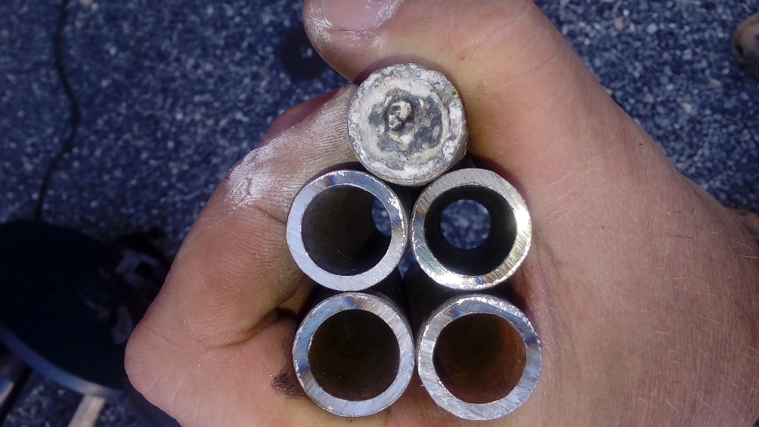

Wygląda to tak jakby ktoś posypał to proszkiem do prania ale to ja posypałem i to nie proszkiem

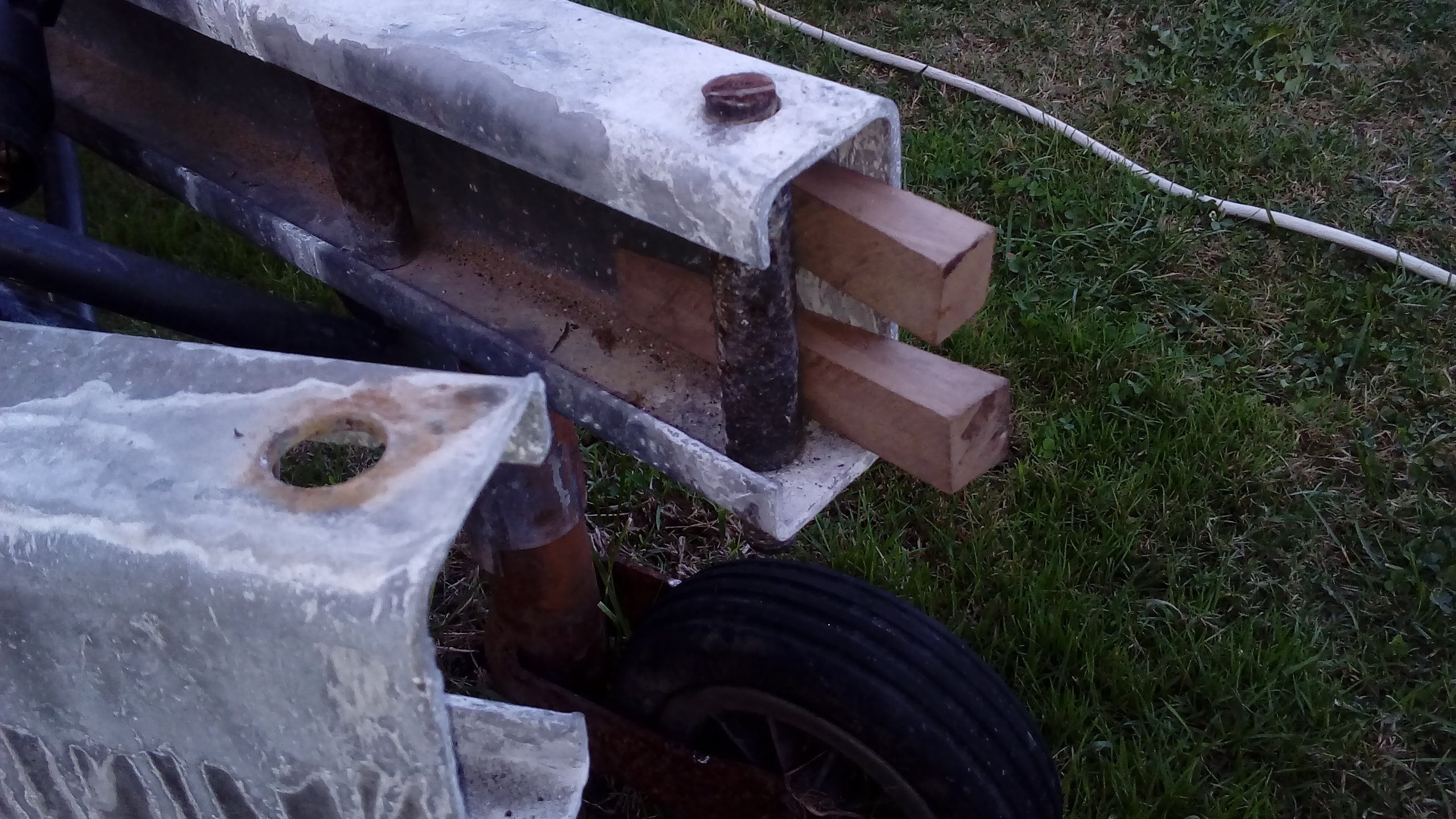

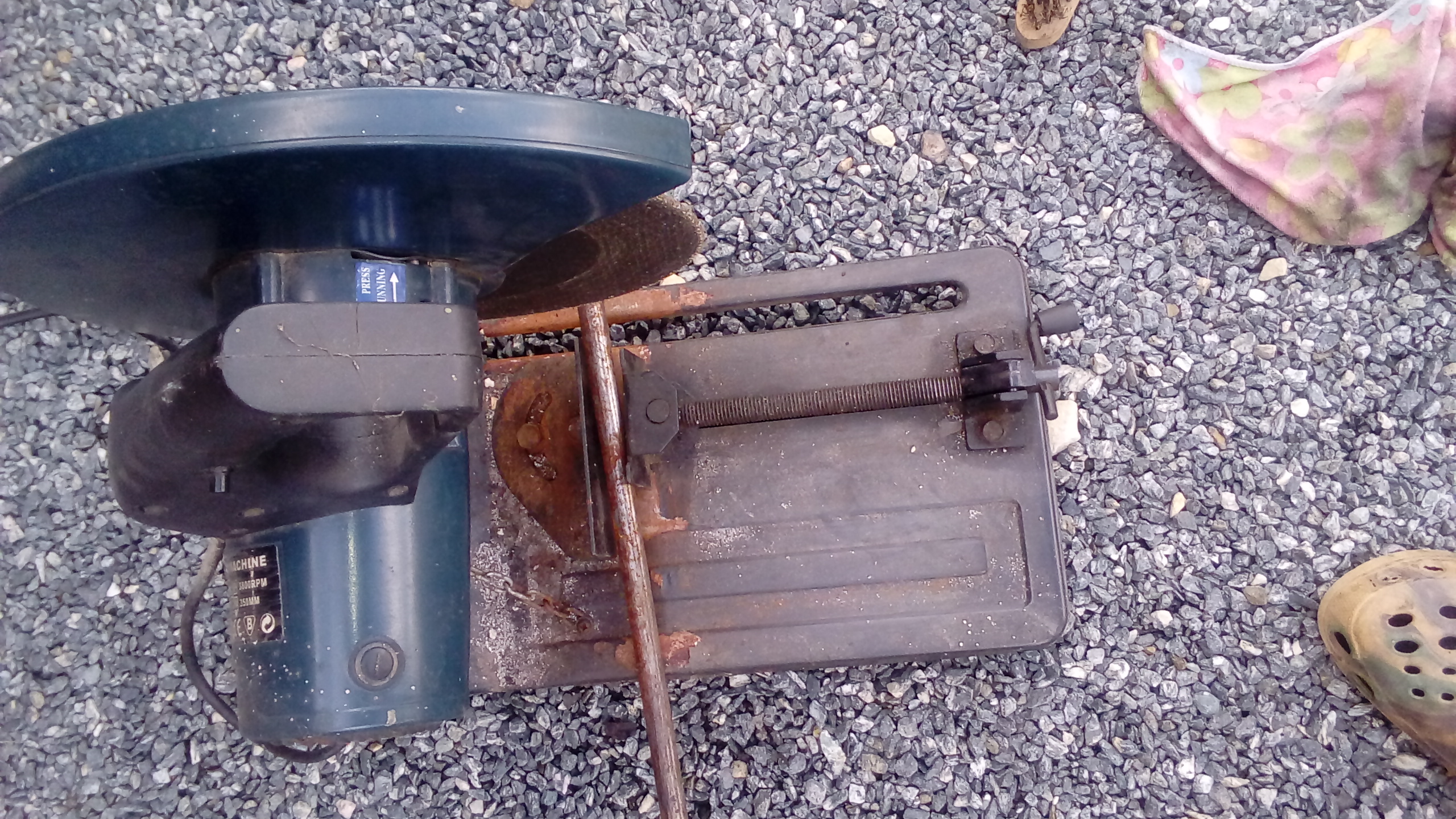

Trzeba oklinować ruchome elementy podczas cięcia szlifierką kątową
Tniemy dokładnie pomiedzy drewnianymi klinami

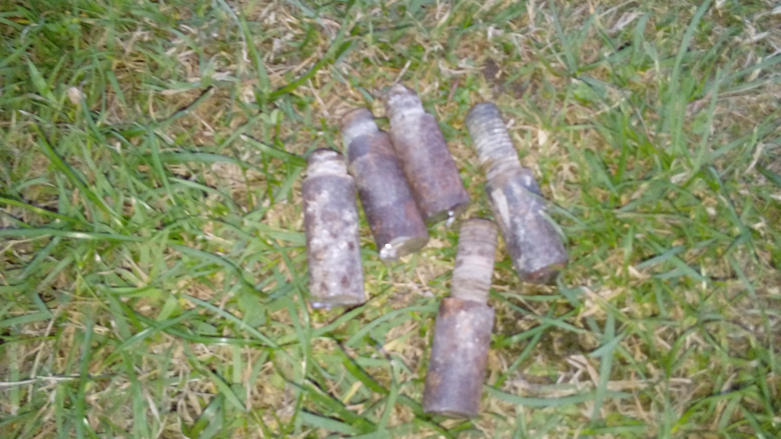

Resztki metalu po śrubach i tulejach

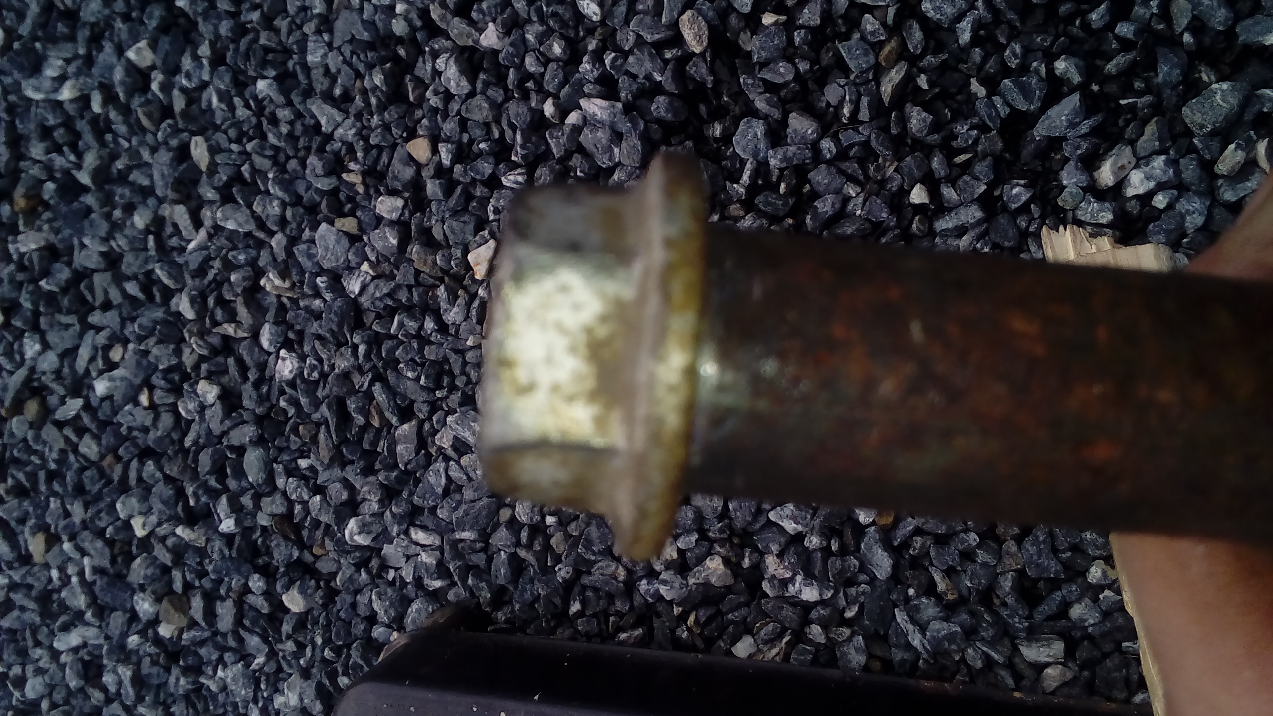

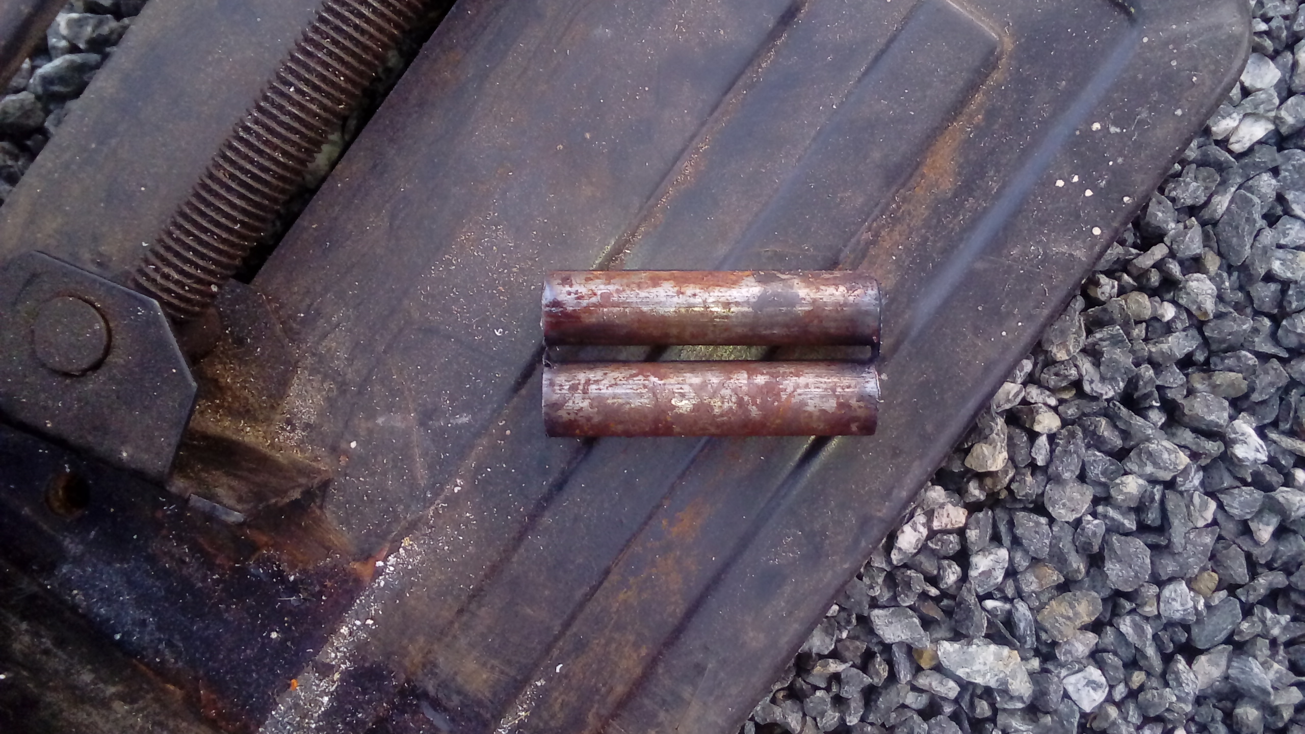

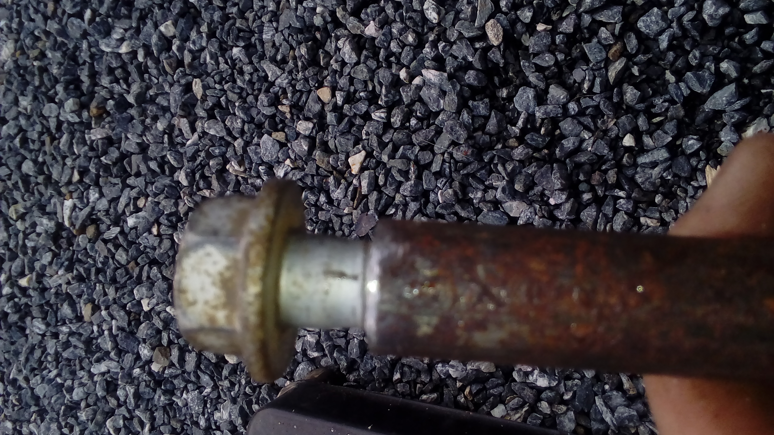

Poleciały stare śruby i tulejki, to teraz trzeba zrobić nowe
Po krótkiej chwili są nowe tuleje
Przymiarka musi być
Jeszcze raz porównanie ze starymi
Teraz dyszel i tuleje polecą do ocynkowania

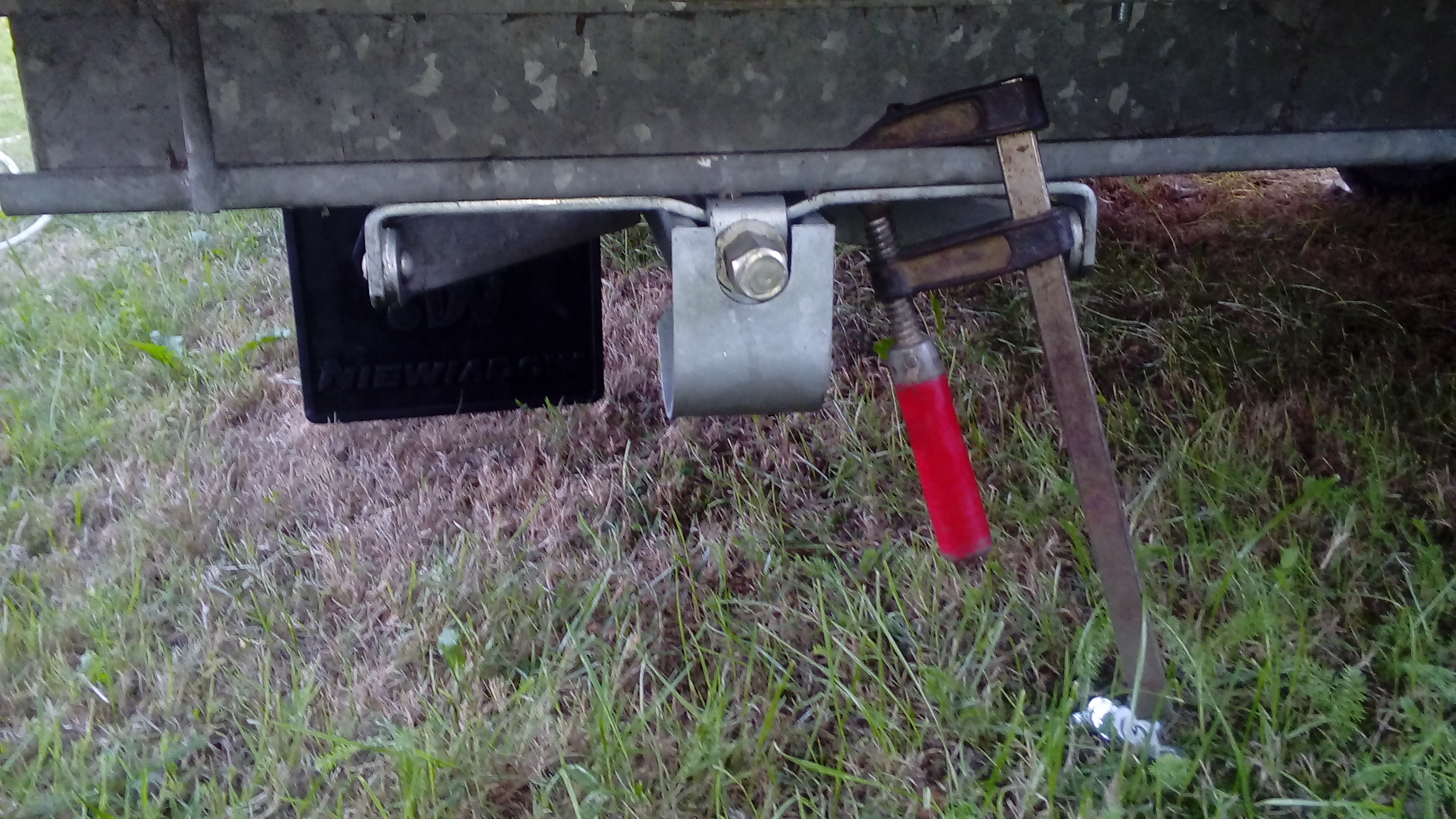

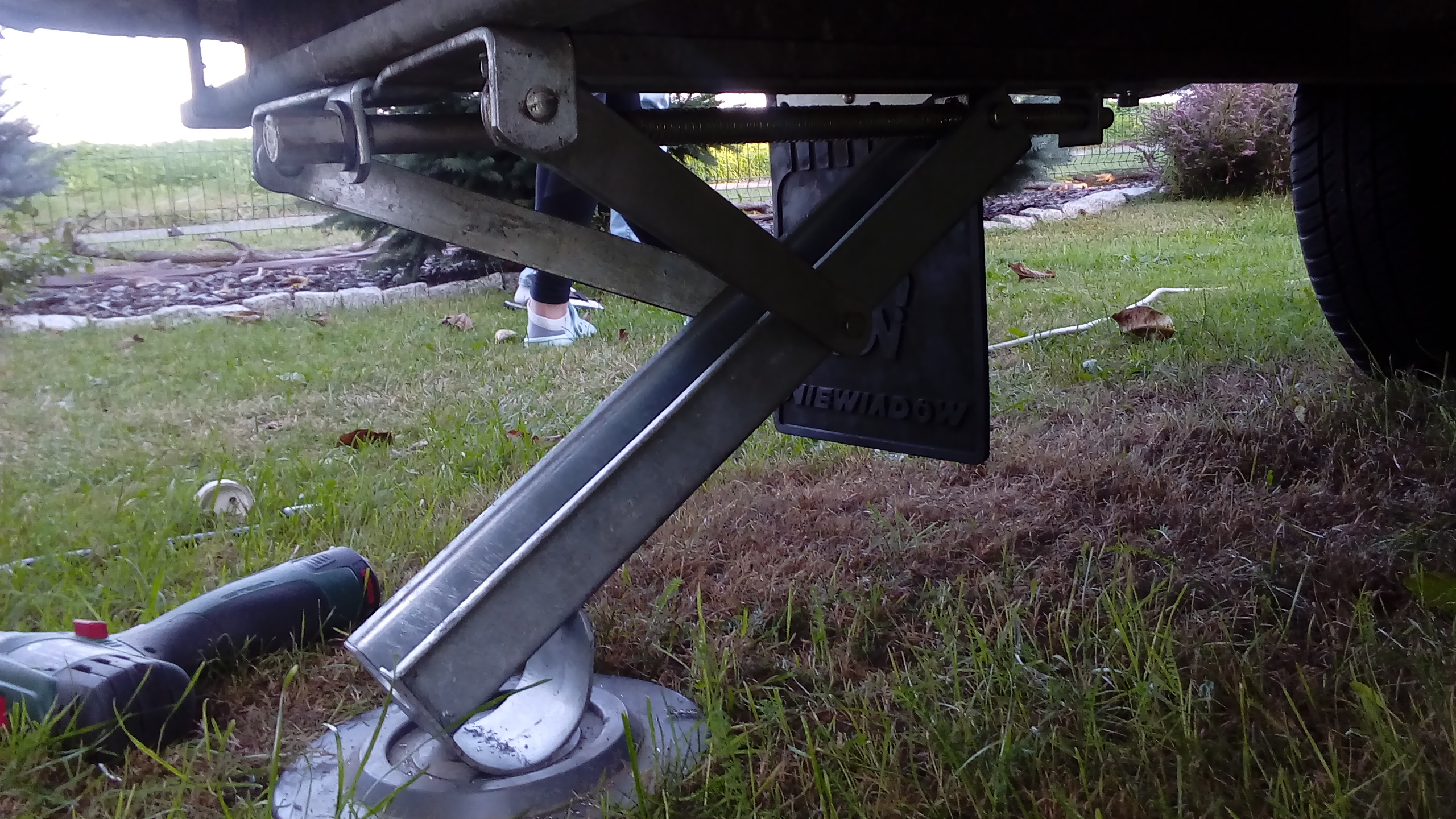

To teraz czas na podpory, nie ma się co opierniczać.
Jak się to robi samemu, to trzeba sobie pomóc trzecią ręką
Po 10 minutach gotowa

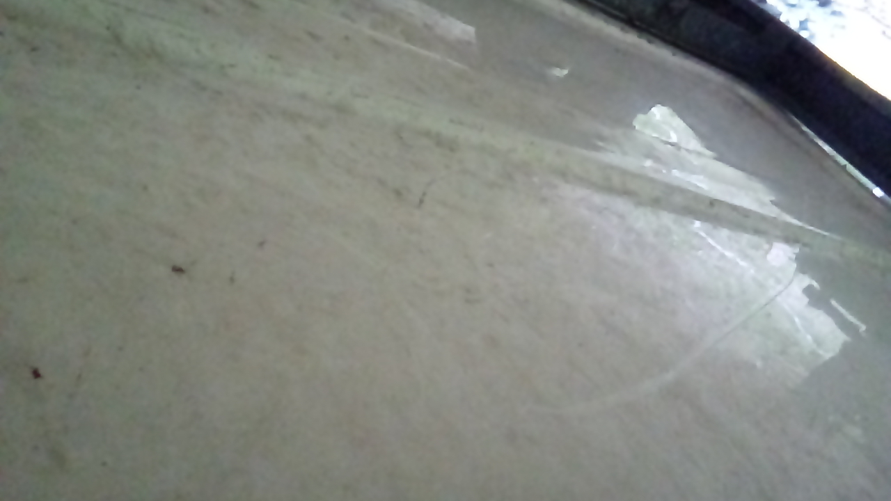

Jeszcze tylko przegląd podłogi i można spać spokojnie. Podłoga a raczej podwozie, jest w lepszym stanie niż reszta budki i świeci się jakby z fabryki wyjechała
Zero uszkodzeń i nic do poprawek. Jedyna rzecz bez ingerencji i naprawy przy tej przyczepie.
