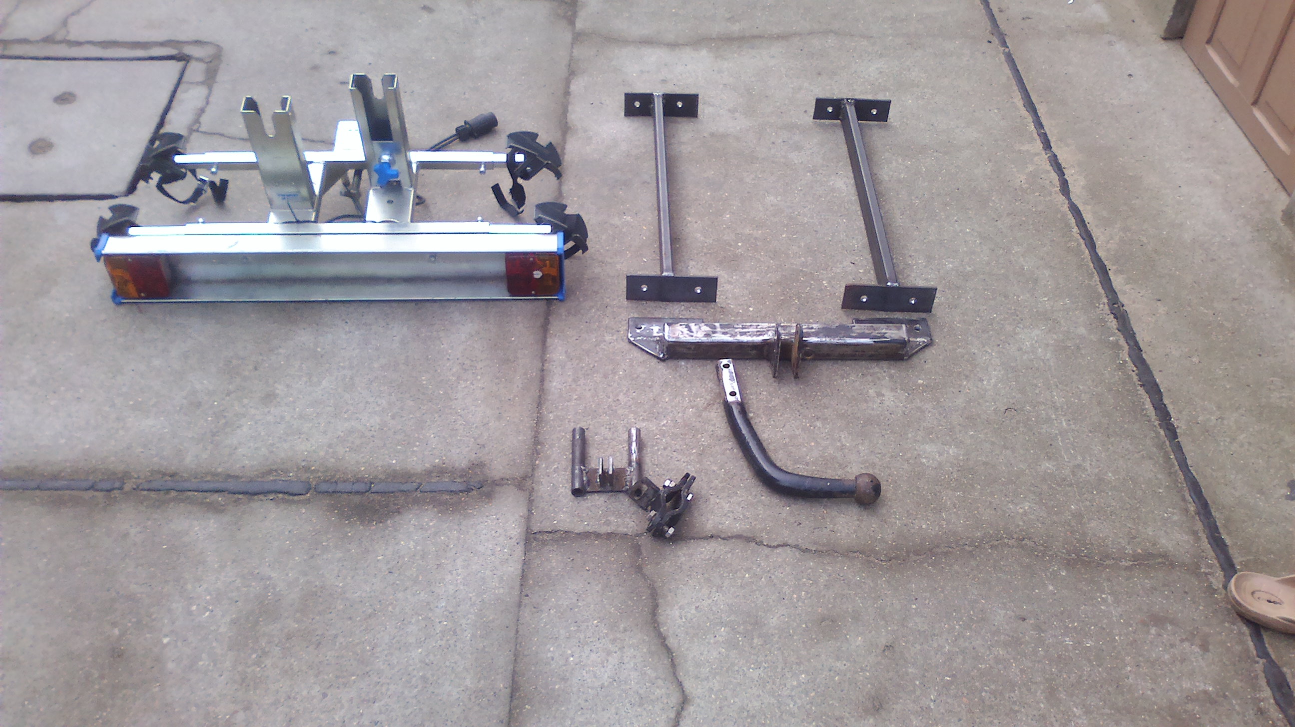

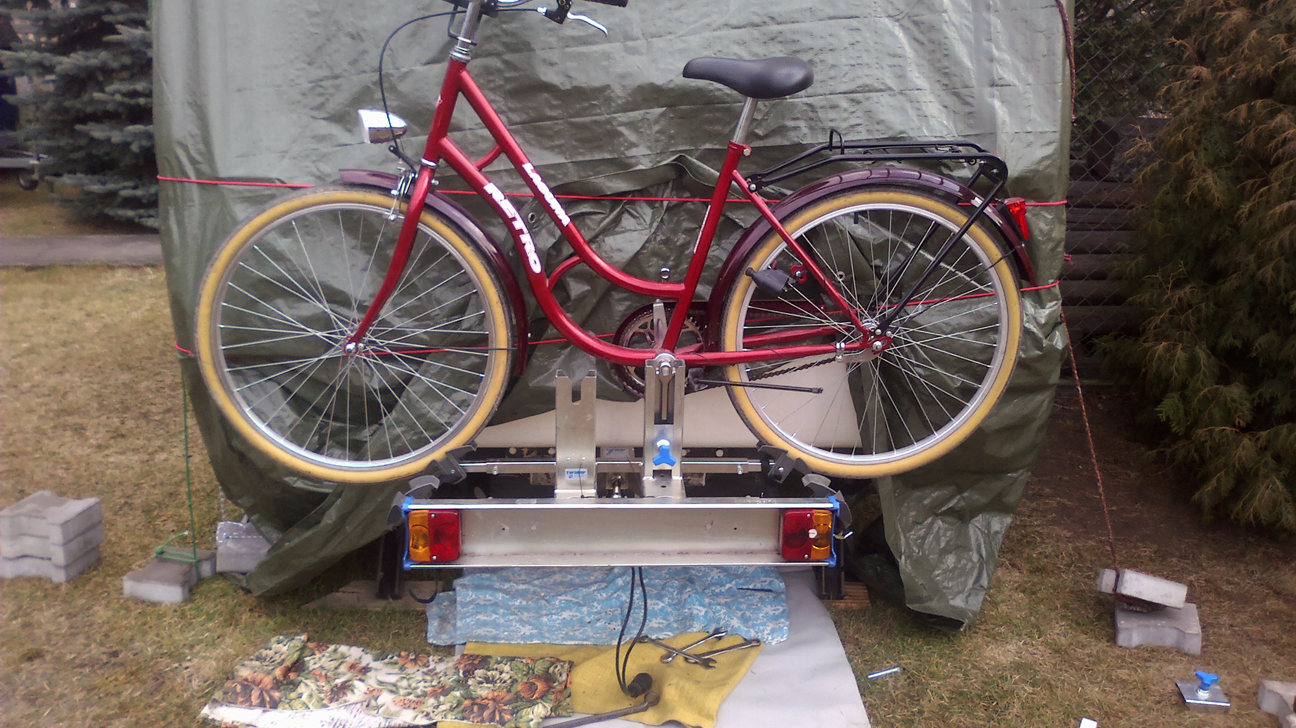

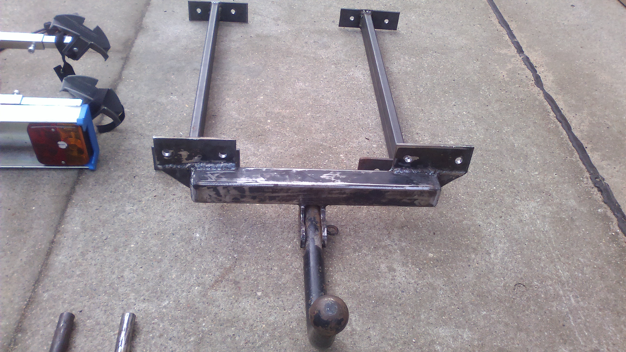

W poniedziałek zacząłem spawanie i montaż haka do bagażnika rowerowego. Dzisiaj zakończyłem prace , jutro szlif kosmetyka i malowanie .Hak kupiony na złomie od forda z homologacją 20 zł , do tego kilka blaszek grubości 6 i 5 mm profil 6x2 3 metry i śróby M 12 .Koszt całości 59 zł +moja praca 12 h .Pozostaje gniazdo 12v .Próba była jest oki nie kołysze jestem zadowolony.

Podoba mi się ten bagażnik , podaj typ i producenta ; próbę robiłeś na ,, sucho " czy praktyczną po nierównościach ?
Jeśli chodzi o homologację na hak ok ale z tego co się orientuję to homologacja musi być chyba na całość , może jestem w błędzie to niech koledzy mnie wyprostują a tak w ogóle to jest to wszystko jakieś ??? no bo jeśli jakikolwiek hak montujemy do auta to wiadomo atesty , homologacje e20, E20 , badanie na stacji diagnostycznej wpis do DR i inne cuda wianki i mamy legala w razie draki a tu jest wiele niewiadomych . Zamontujemy sobie takie haczyki do przyczepek i dobrze jak dobrze ale w razie nieszczęścia ??? ; przykro by było na forum przeczytać ,że komuś się przytrafiło :( Może ktoś z forum lub jego kolega zna temat w/g paragrafów i prawa jak to jest i nam naświetli temat .

Co do tego transformatora to dostałem zasilacz od kompa 180 watt 12 v zlutowałem przewód zielony i czarny i kreci teraz sprawdze tylko wyjścia gdzie 12v i mam nadzieje ze to mi wystarczy . Co do Bagażnika ma homologacje , hak też orginalny ford z tabliczką i homologacją ale fakt został z niego profil około 50 cm ,mocowanie kulki no i kulka reszta to robota bez atestu .Tak się zastanawiam tylko bagażniki na relingi takie proste tzw rynny miałem i mam tego kilka sztuk żaden nie ma atestu , widziałem na naszym forum kilka mocowań na tylnej ścianie lub na dyszlu i to też samoróbki jakoś atestu nie miały podejrzewam Sam jestem ciekaw w końcu nie ciągne przyczepy to tylko mocowanie .Żartem teraz to jakby gość wiózł np na dachu fiata 126 p karton z babciną zastawą to skąd weżmie homologacje na bagażnik lub na sznurek do wiązania :mrgreen: Ale dla pewności zanim wyjadę na pewno zapytam na stacji diagnostycznej .Jeśli chodzi o próbę to mam 93 kg i stojąc na bagażniku ugięcie było znikome a skręcone było bez specjalnych blach które usztywnią go do reszty a jutro dorobięTen kształtownik wysoki na 6 cm daje rade .A do kolegi CornBlumenBlau dla mnie spawanie i roboty w żelastwie to dzień powszedni taki zawód blacharz samochodowy , sprzętu mam dość dużo i lubię to robić ale prąd wrwrwrwrwrw niestety nadal trauma :!:
