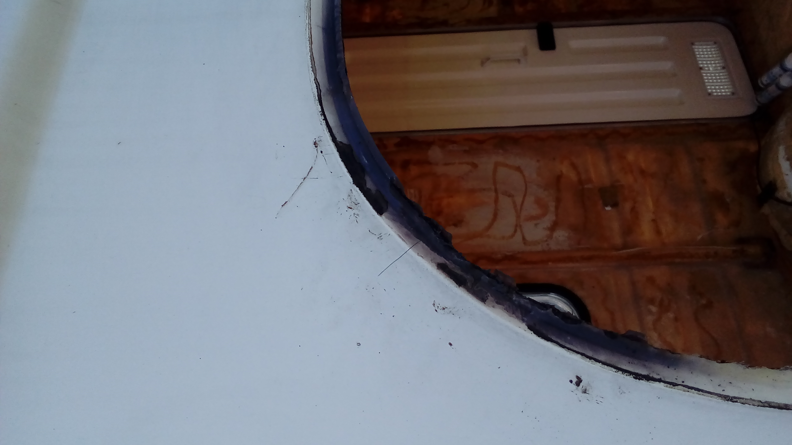

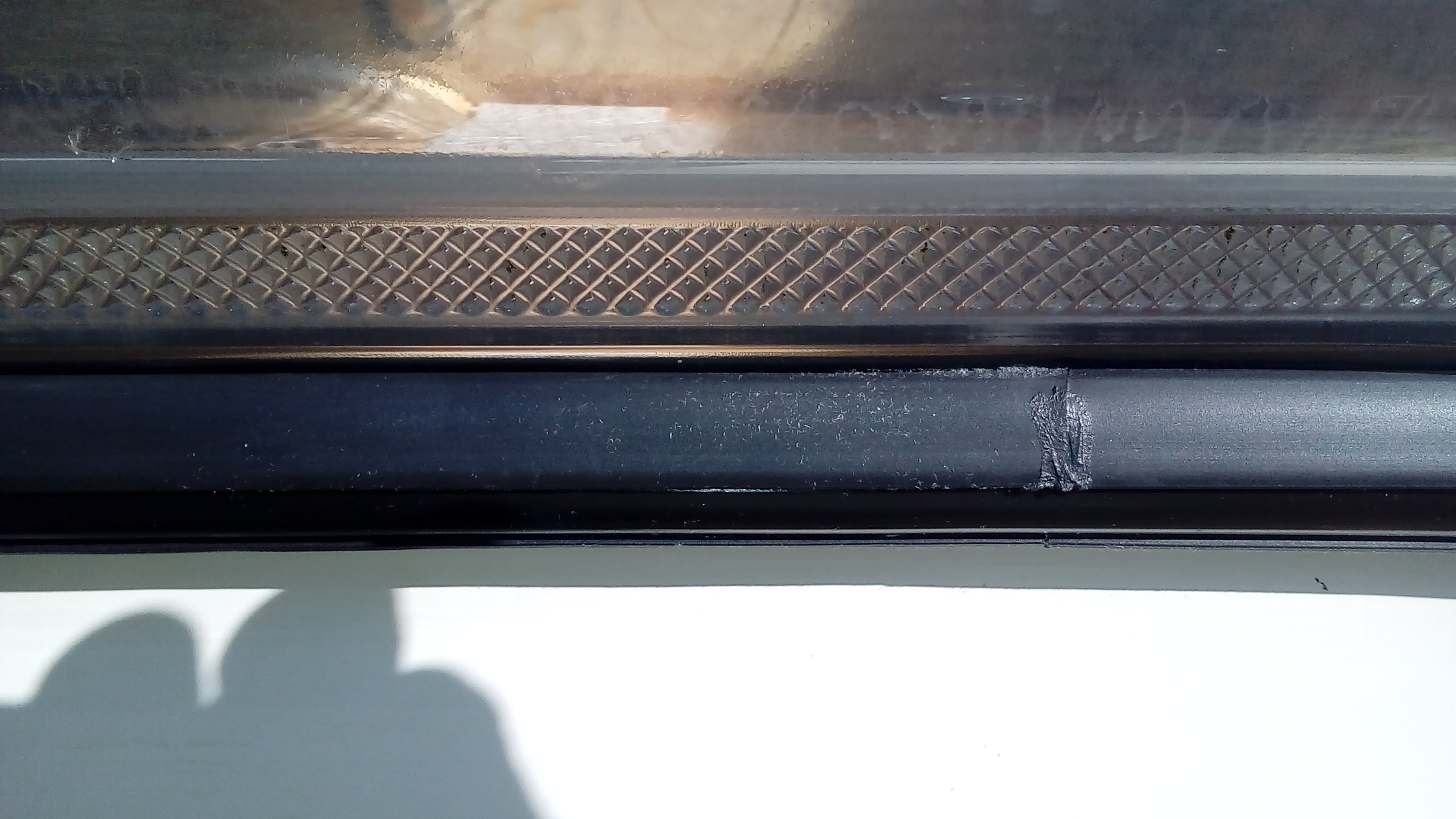

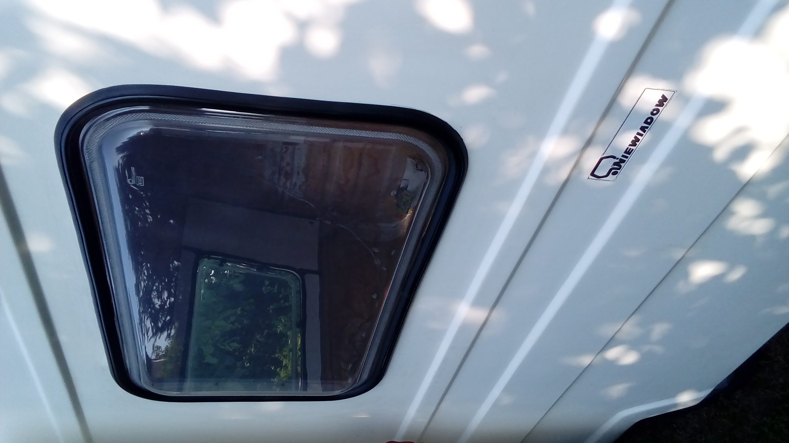

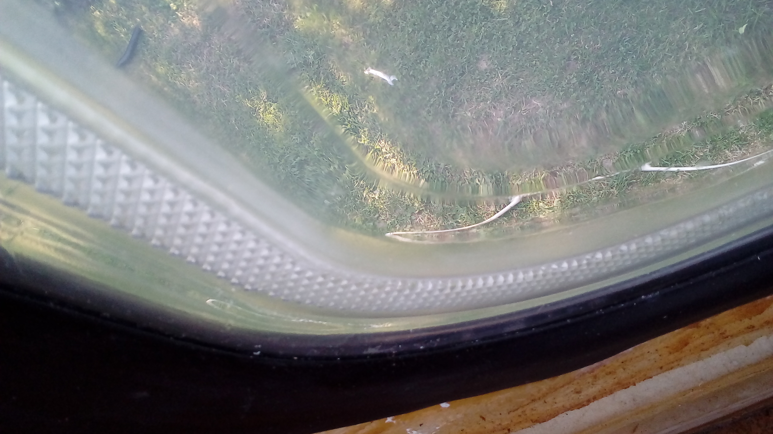

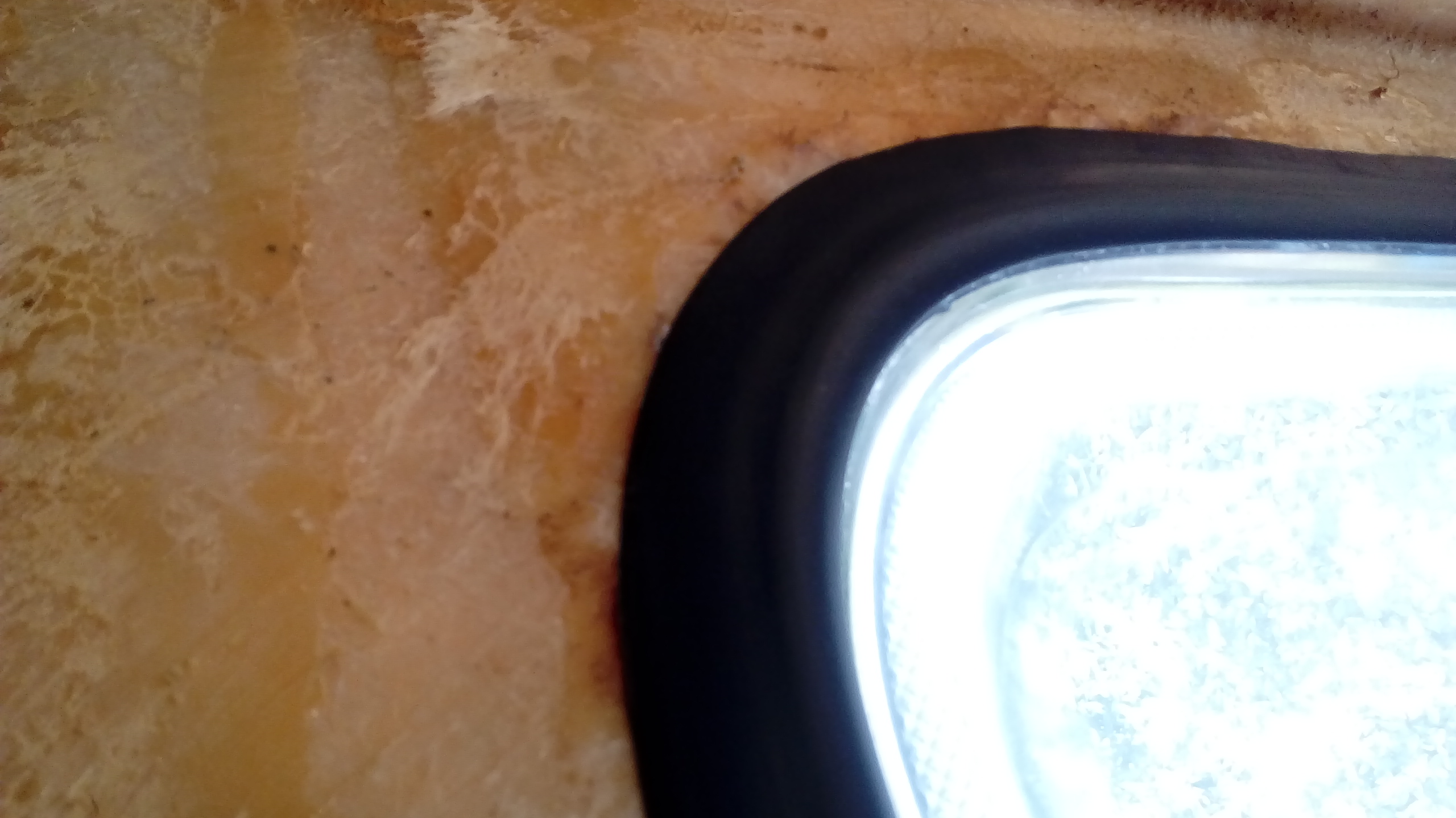

Szyby wymienione. Poszło elegancko i szybciusio. Ruszyłem o 12 tej, skończyłem o 14 tej. Godzina okno z demontażem, szlifowaniem starego silikonu, klejeniem uszczelek i montaż klina. Przerwa na kawę i spoko robota.
Tak jest juz po nowemu ;)
Od środka
Łączenie klina uszczelki u góry
Łączenie uszczelki okna stałego dół
Lepiej nie mogło już wyjść, Zresztą ja wszystko robię naj ;)
Przyzwyczaiłem się juz do tego i nawet nie musi mi nikt mówić, że ładnie, solidnie itp bo dobrze o tym wiem, że lepiej zrobić się nie da.
Skromność, to obce mi pojęcie i mam wywalone na wszystko. Teraz idę jeszcze coś zrobić i potem wrzucę kilka fotek do pooglądania ;)
Wieczorem usiądę przed przyczepą i popatrzę na moją piękną, dobrze wykonaną i nikomu niepotrzebną robotę.
Posłucham też konkretnej muzyki ;)
https://www.youtube.com/watch?v=1MFX1axYqOo

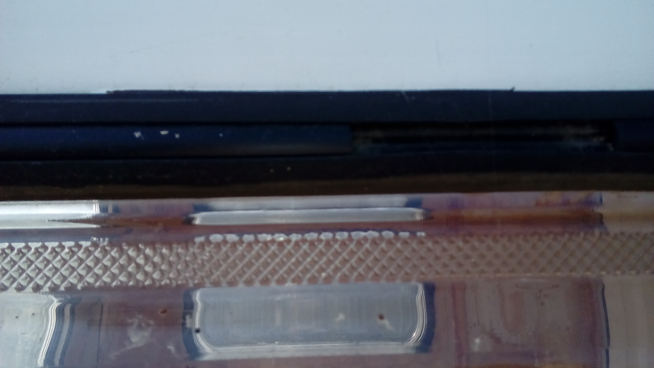

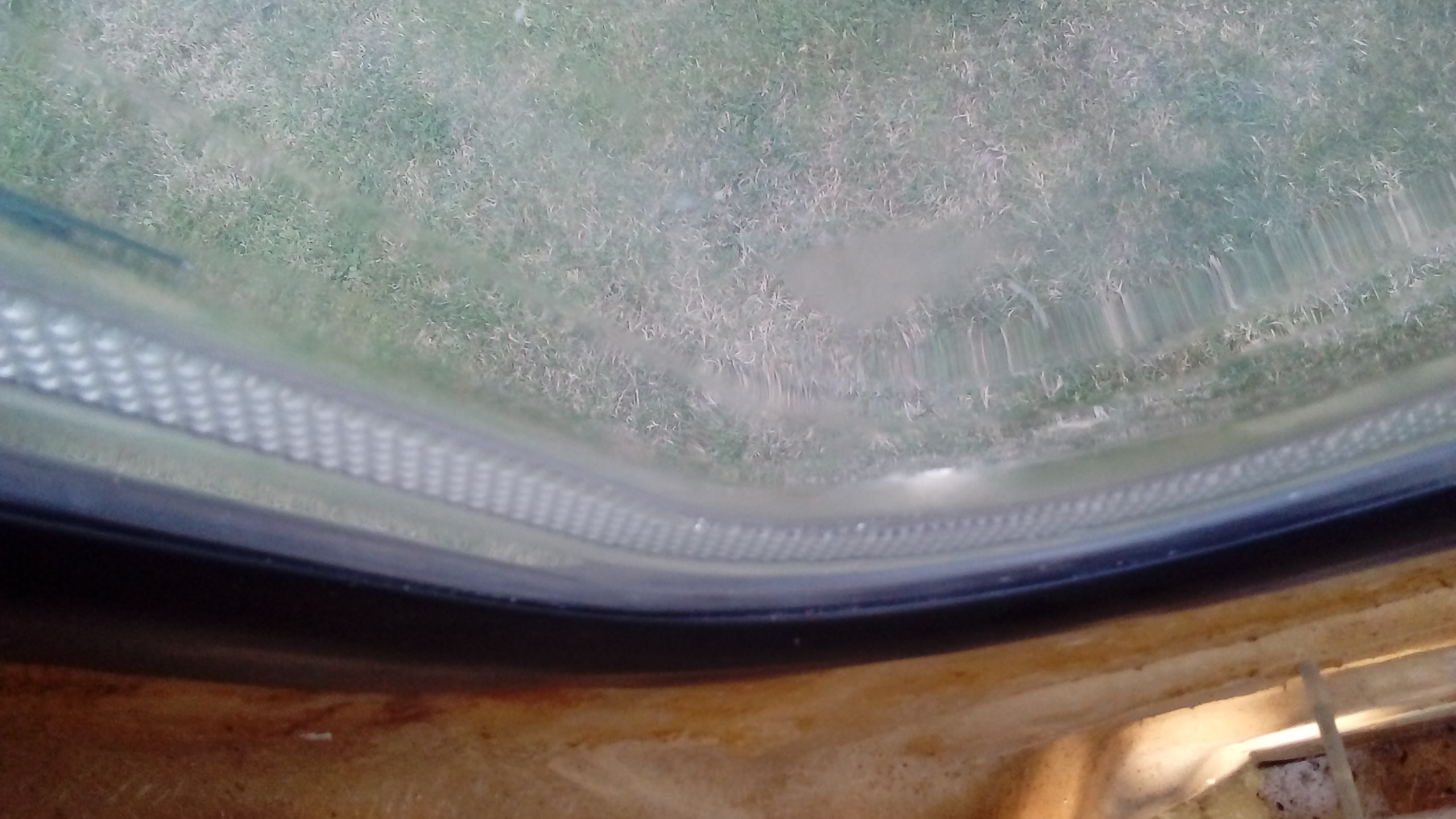

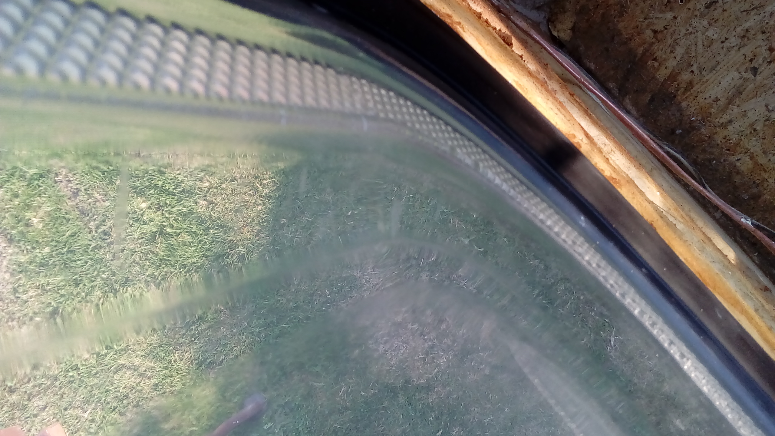

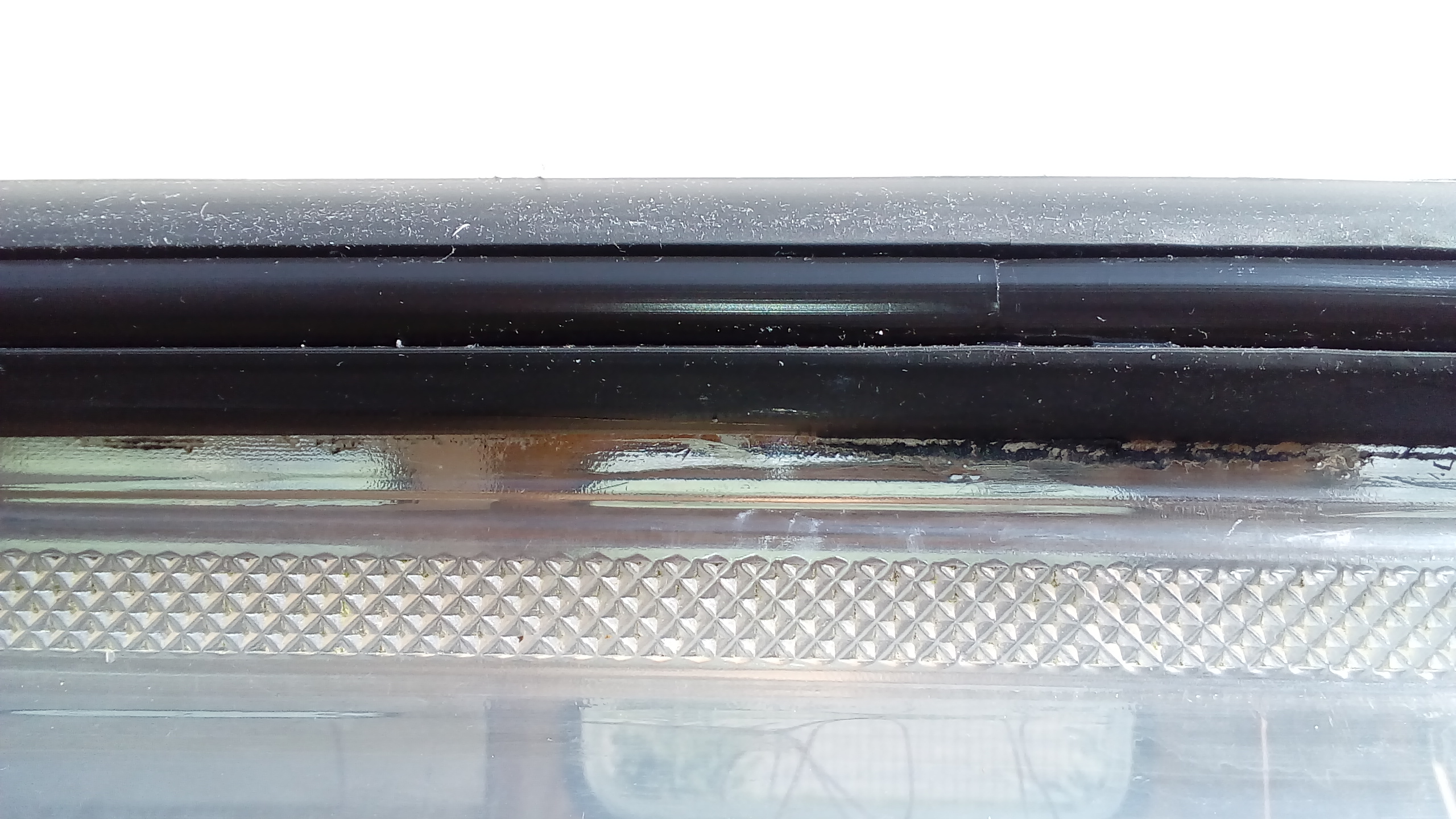

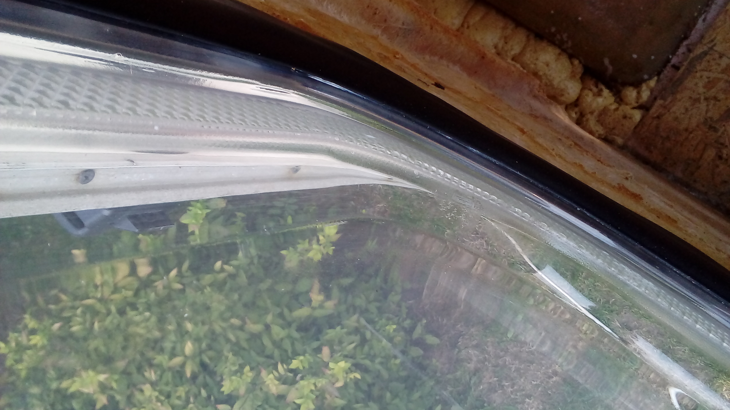

Wrzucam jeszcze kilka zdjęć od środka budki z uszczelkami, bez zmarszczek, zagięć, odstających rogów.
Nawiasem mówiąc mi to "lotto", uszczelek od środka nikt nigdy nie zobaczy ;) Będą zabudowane i będzie widać tylko podświetlone od środka szyby. Takie światło znikąd. Okna maja być szczelne i są szczelne ;) Do wykrywania wszelkich nieszczelności polecam środek specjalny.
Mozna popsikać i sprawdzić gdzie jest potencjalne zagrożenie zalania przyczepy.
Zabudowałem jeszcze dzisiaj dodatkowe światło stop, czujnik ruchu na zewnątrz przyczepy oraz lampę przedsionka ( przedsionka nie będę używał, znowu wczoraj na rybach poskładało jeden namiot ) Ja takiego lata nie pamiętam z takimi anomaliami. Ja przed busem zwijałem "przydach"
Jak ktoś ma lepiej zamontowane szyby w budce to proszę o foto !

Jeszcze raz, dla jasności o zabudowie szyb w przyczepie. Powiem jak ja to zrobiłem. zdemontowałem najpierw klin z okien stałych.
Potem delikatnie wypchałem szyby od środka przyczepy ( byłem w środku budki i wypychałem szyby z uszczelek na zewnątrz )
Następnie wyczyściłem stare pozostałości jakiegoś silikonu, na którym fabryka osadziła uszczelki do budki.
Następnie oczyściłem szyby z resztek masy uszczelniającej. Po tym wszystkim osadziłem uszczelkę na szybie i obciąłem uszczelkę na odpowiednią długość ( zakładka około 2 cm ) Potem zdjąłem uszczelkę z szyby, do uszczelki naniosłem sikalastomer butylowy 710 koloru czarnego i włożyłem uszczelkę na szybę. Potem do uszczelki od zewnętrznej strony naniosłem sikaflex, tym razem białego koloru. Do uszczelki wsadziłem sznurek i przyłożyłem do otworu w budce od zewnątrz. Wsadziłem dół uszczelki wraz z szybą na dolną krawędź otworu okiennego i od środka ciągłem sznurek i tym samym wciągałem uszczelkę do środka budki. Proces przechodził z oporami i trochę kleju wydostaje się ze sznurkiem. Potem ustawiłem uszczelkę wraz z szybą na swoim miejscu. Resztki sikaflexu z uszczelek zmyłem benzyną ekstrakcyjną i przystąpiłem do montażu klina uszczelki. tam w miejsce gdzie ma być klin nasmarowałem wazeliną techniczną bezkwasową. Tym samym zwiększyłem poślizg przyrządu do zabudowy klina.
Klin wsadziłem z delikatną zakładką i popychając na sam koniec śrubokrętem, by końce ustawić obok siebie. Czyli na styk. Klin musi być dłuższy !
Na dole w miejscu styku uszczelki dałem sikalastomer butylowy 710 czarny ( żywa guma )
Wszystko jasne ?Jakieś pytania ? Sugestie ? Poprawki ?
Proszę pisać, bo może ma ktoś inny szybszy i lepszy sposób ?
Do montażu szyb proponuję założyć rękawice jednorazowe gumowe ;) Jedna para na jedno okno ;)
Benzyna ekstrakcyjna też potrzebna i ze dwie suche ściereczki. Srubokręt i mały nożyk oraz duże nożyczki. Szurek w dwóch kawałkach, jeden kawałek na jedno okno ( bedzie cały od kleju, dlatego już nie będzie się nadawał do montażu drugiego okna )
Więcej grzechów nie pamiętam.
