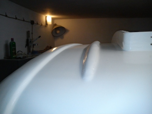

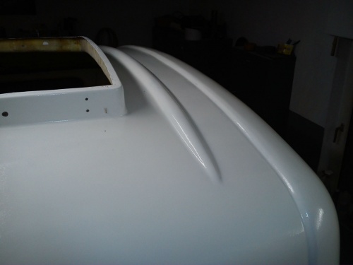

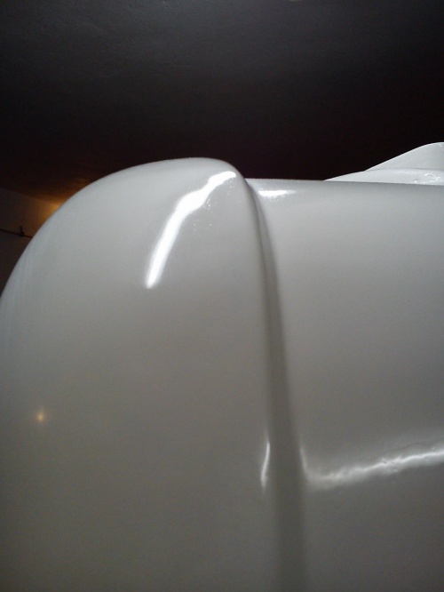

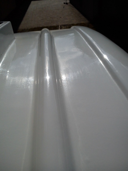

No u mnie tak to wyszło Grzegorz...
Chyba nieźle, tak mi się wydaje... ;)

Postautor: Samoogon » środa, 13 wrz 2017, 21:07
Bardzo "nieźle" :)
Też miałeś centymetrwie różnice w poziomach między panelami?
Wszystko szpachlowałeś? Trzyma się nie pęka?

Postautor: Romlas » środa, 13 wrz 2017, 21:11
No naprawdę nieźle Murano, powinni się u Ciebie uczyć majstry z niewiadowa

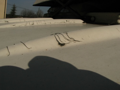

Postautor: Murano » środa, 13 wrz 2017, 21:14
Szczeliny sięgały 2 cm na szerokości i 1 cm na wysokość. Od wewnątrz po całości poszły 10 cm pasy z tkaniny szklanej, nie włókna a tkaniny!
Na zewnątrz zielona szpachla z włóknem z Boll'a.
4 lata i nic...

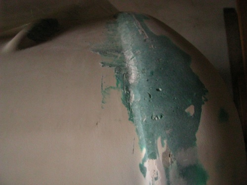

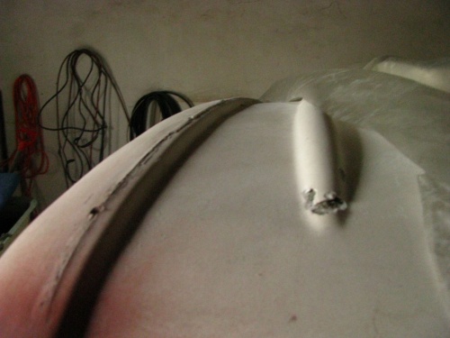

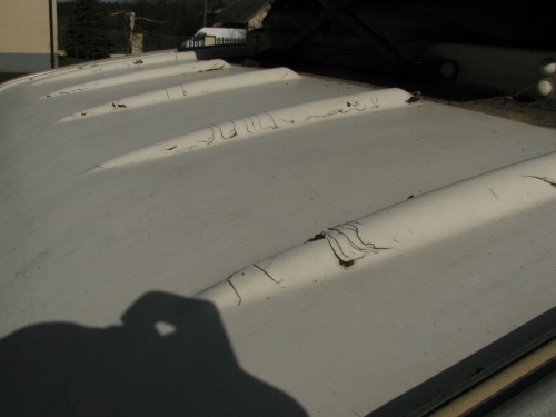

Grzegorz chodzi o to, że fabrycznie łączenie od środka jest tylko zamazane żywicą.
Ja dałem tam pasy tkaniny szklanej (splot karbonowy) co ma za zadanie scalać dach że ścianą i zmniejszyć zakres pracy paneli co pozwoli szpachli z włóknem na zewnątrz przyjąć mniejsze obciążenie.
"Wyprowadzanie" zacząłem od ścięcia tarczą listkową wyższych partii laminatu i wtedy wyrównanie do niższej strony.
A tak to wyglądało...

Postautor: Samoogon » środa, 13 wrz 2017, 23:30
Murano pisze:
GrzegorzBruta pisze:
Murano pisze:Szczeliny sięgały 2 cm na szerokości i 1 cm na wysokość. Od wewnątrz po całości poszły 10 cm pasy z tkaniny szklanej, nie włókna a tkaniny!
4 lata i nic...
Ja mam o środka na serio nic do poprawienia. Zewnątrz widać zresztą jak to wygląda.
Jak mam to szpachlą wyprowadzić to miną dwa lata świetlne ;) Trudno i tak nic więcej nie mam do roboty ale te deszcze to porażka.
Kurczę, jak zacznę ścinać te wyższe części to narobię dziur na metr długich. Chyba, że coś źle zrozumiałem.
U mnie najgorzej jest na tylnej ścianie, tam gdzie jest okno, jest około centymetr wyżej niż bok, jest to z boku zakitowane. Jak zacznę szlifować na równo to odetnę ścianę, a i tak będę musiał gdzieś szpachlą zgubić tą różnicę. Jutro zrobię zdjęcia, liczę że coś doradzisz :)
Rada z materiałem szklanym bardzo cenna!
Faktycznie to pomoże szpachli przeżyć.

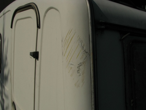

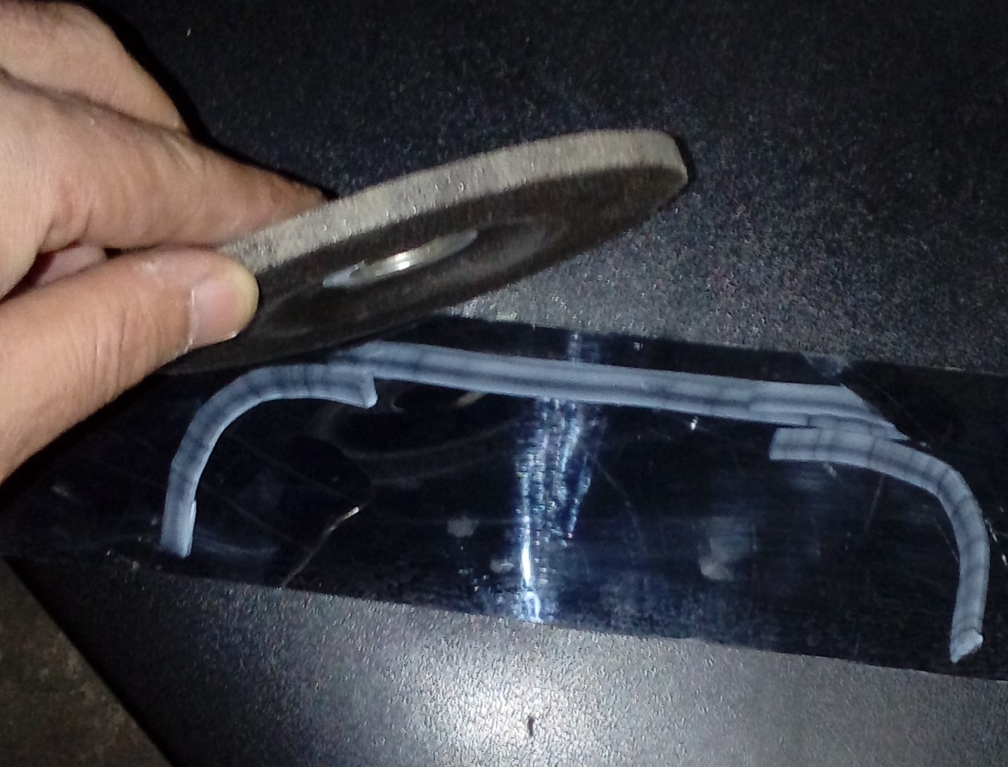

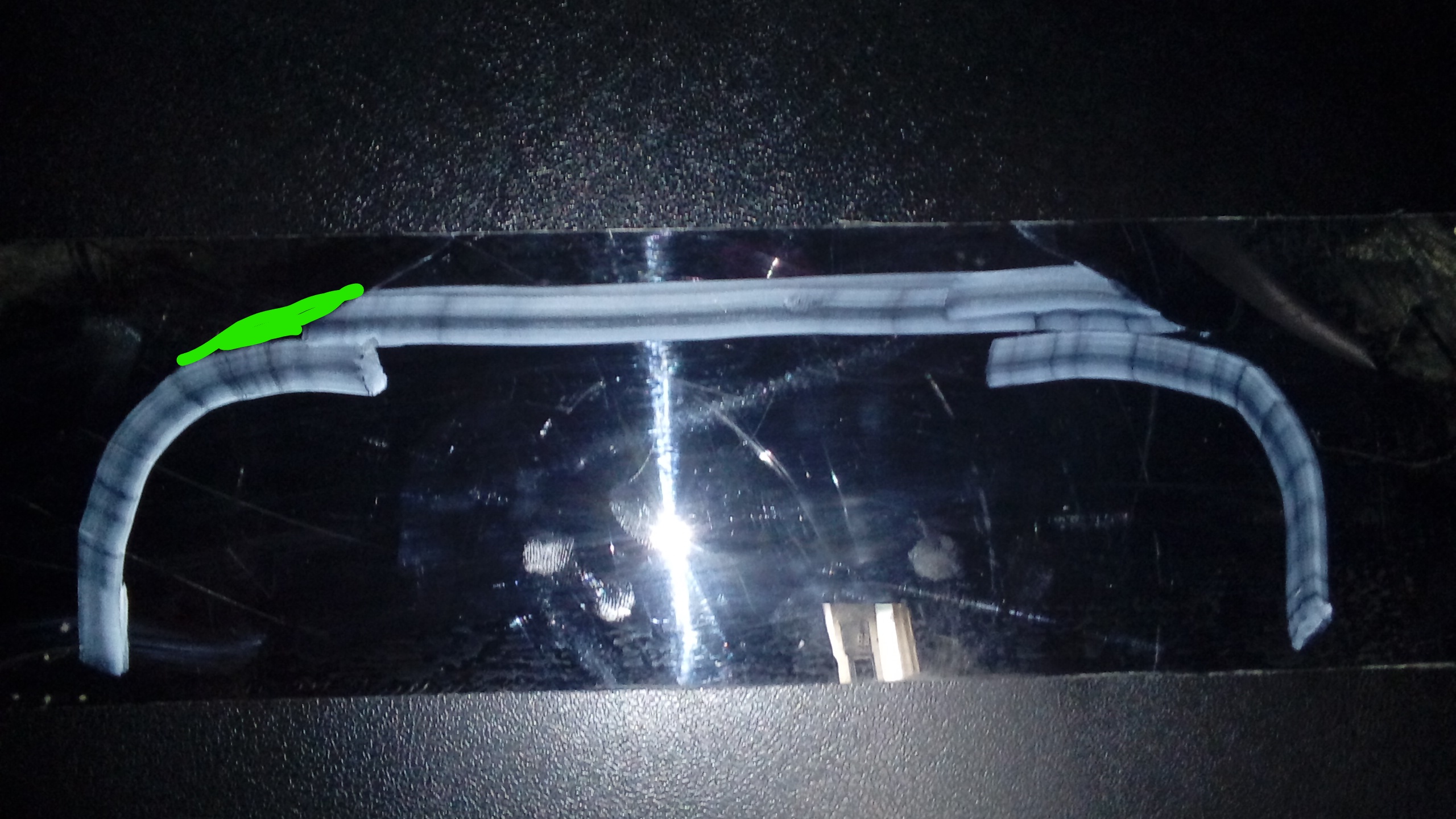

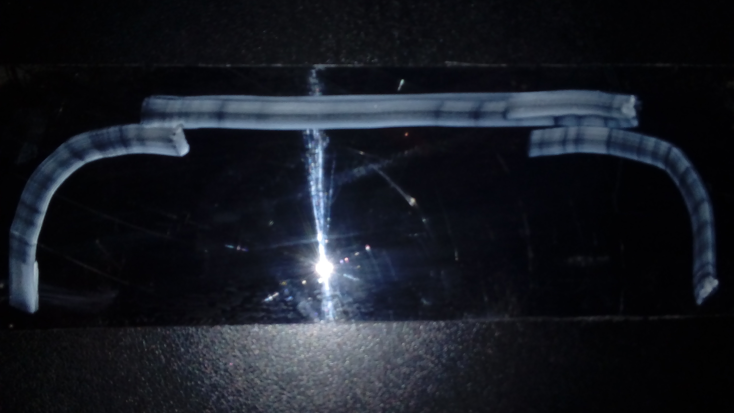

Tak wyglądają ściany i dach ;)
Tak szlifujesz szlifierką
Otrzymujesz fazowane krawędzie
Nakładasz szpachle

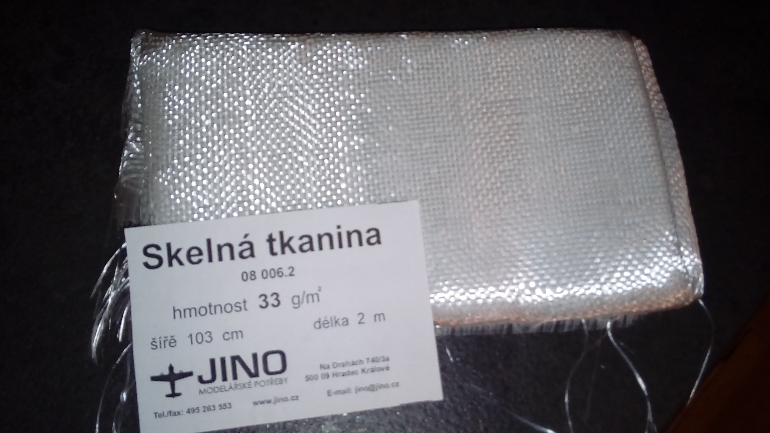

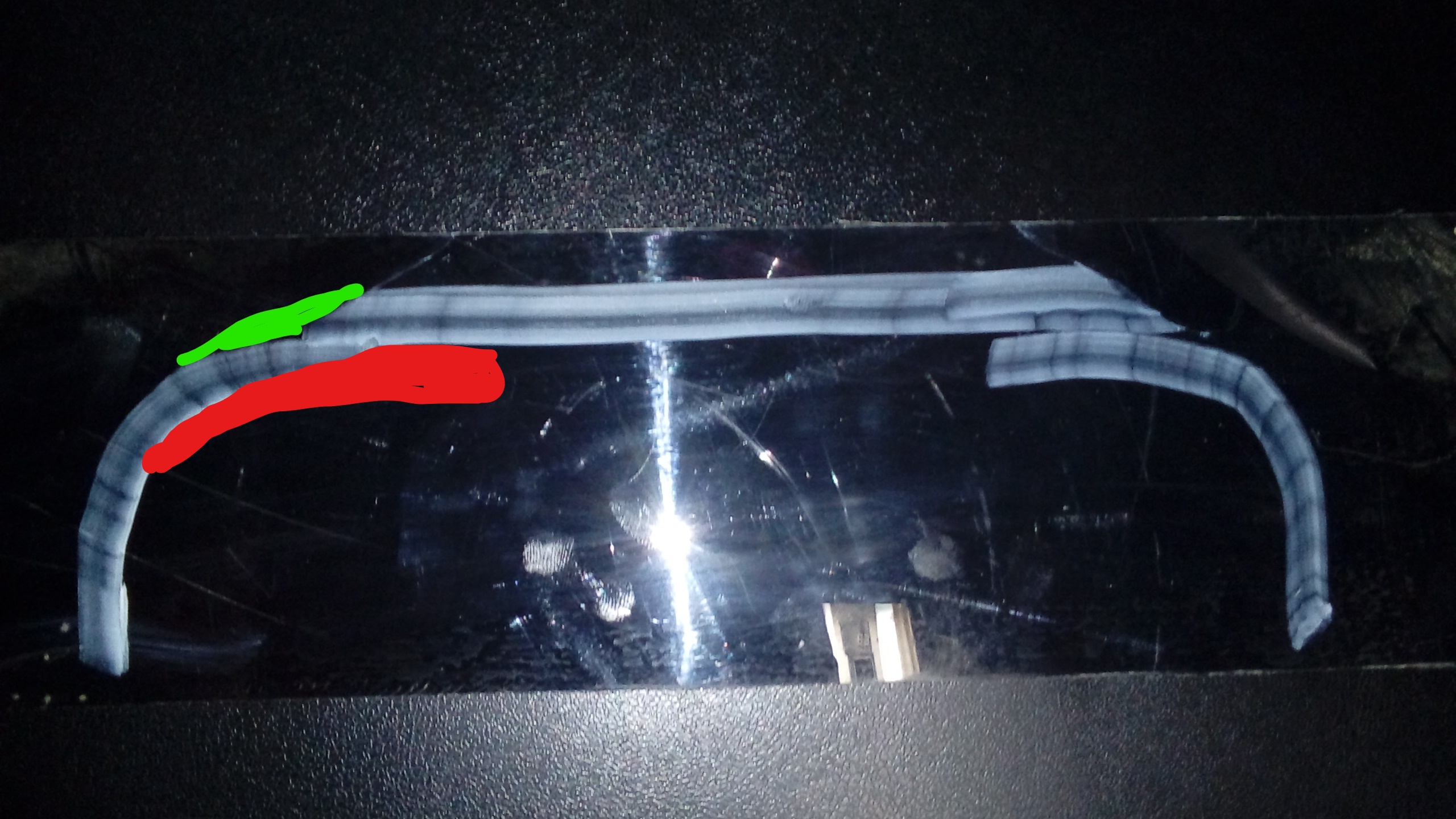

Laminujesz od środka tkaniną szklaną (kolor czerwony )
Tak wygląda tkanina szklana ( czeska, bo jest tańsza )
Ktoś pyta, to dostaje odpowiedź ;)
Dwa razy lub nawet 10 razy pytaj a nie zrobisz błędu. Zapytać żaden wstyd, wstyd to jest wtedy, jak mogłem a się nie zapytałem.
Zrób, jak masz na foto. Tylko najpierw zalaminuj tkaniną szklaną od wewnątrz budkę ( patrz czerwony kolor na rysunku)
Potem fazować możesz szlifierką a na końcu szpachla a potem szlifowanie, jak bedzie trzeba szpachla drugi raz, szlifowanie i malowanie.
Ma być tak jak Murano ma zrobione :) Potem wrzucisz zdjęcia i pokażesz, czy też tak masz. Ocenimy i najwyżej każemy poprawiać aż do skutku ;)
Dasz radę i spokojnie bez pośpiechu.
