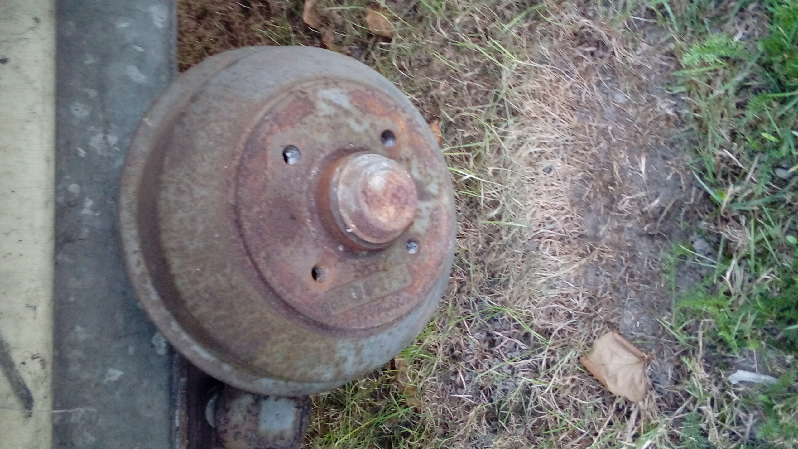

Dzisiaj oś hamowana poszła na złom ;) Nie było co ratować, poszły gumy skrętne i jest cała oś przekręcona ;) Różnica między jedną stroną a drugą to jakieś 8 cm i z tego powodu już zakupiłem nową oś niehamowaną alko. Każda śruba ze starej osi ukręcona przy odkręcaniu. Zostały dobre bębny, szczęki i linki i drobnica w eleganckim stanie. Chętni na pw
Zaznaczam, że już wszystkie śruby, nakrętki i wkręty wymieniłem na nowe!

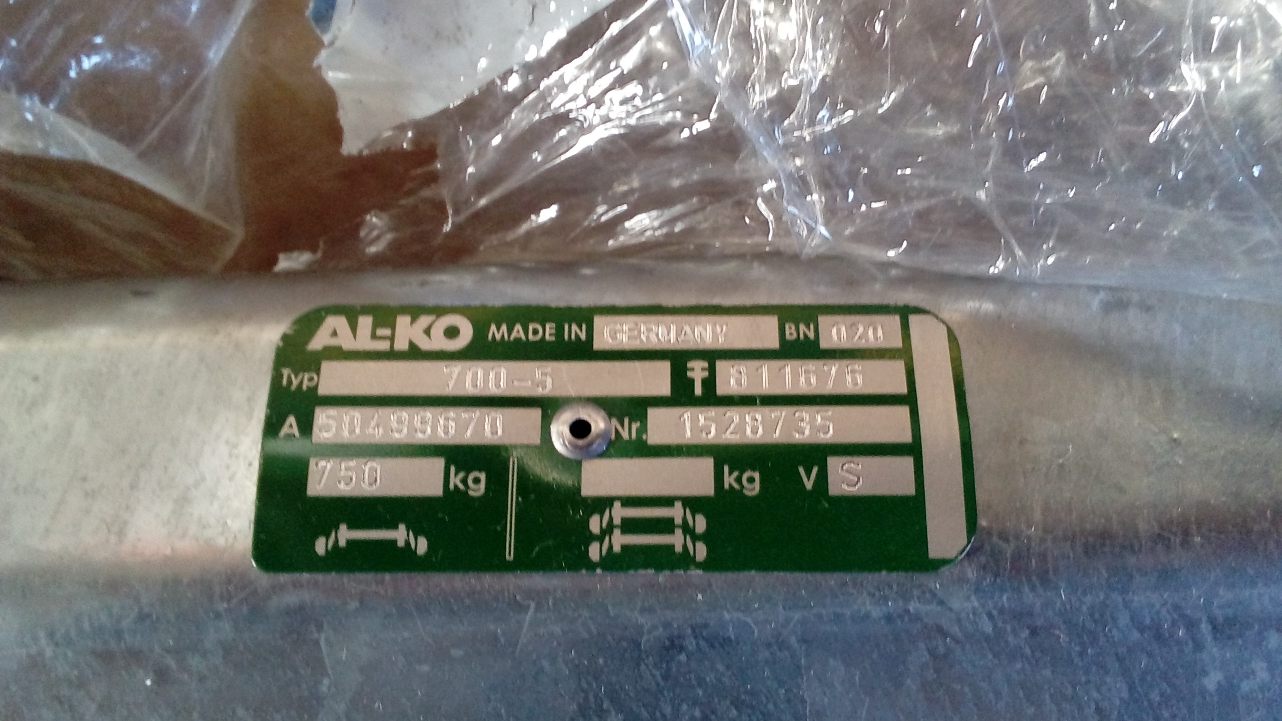

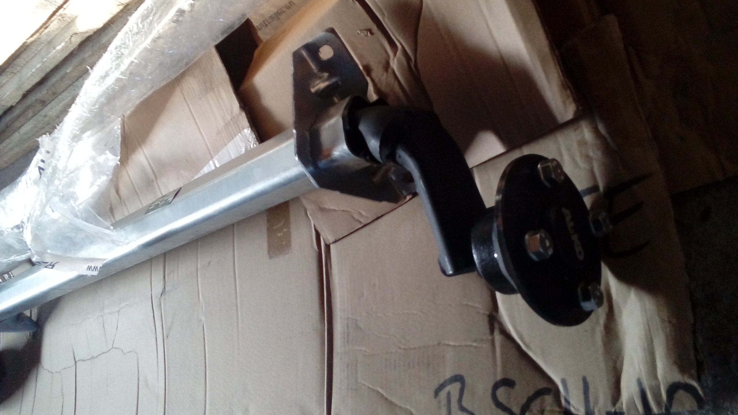

Kupiłem nową oś alko http://allegro.pl/os-niehamowana-alko-o ... 75785.html
felgi jakie mają mieć odsadzenie ? Wie może ktoś ? 13 cali 4x100 a odsadzenie ?

Ja mam taką oś u siebie i normalne felgi z vw 13", fakt faktem, że muszę dać pierścienie centrujące bo otwór mają ciut większy niż piasta, lecz po przykręceniu nie ma z tym problemu zrobiłem tak około 500km bez dotykania śrub.

Dzięki wielkie za szybką odpowiedź.

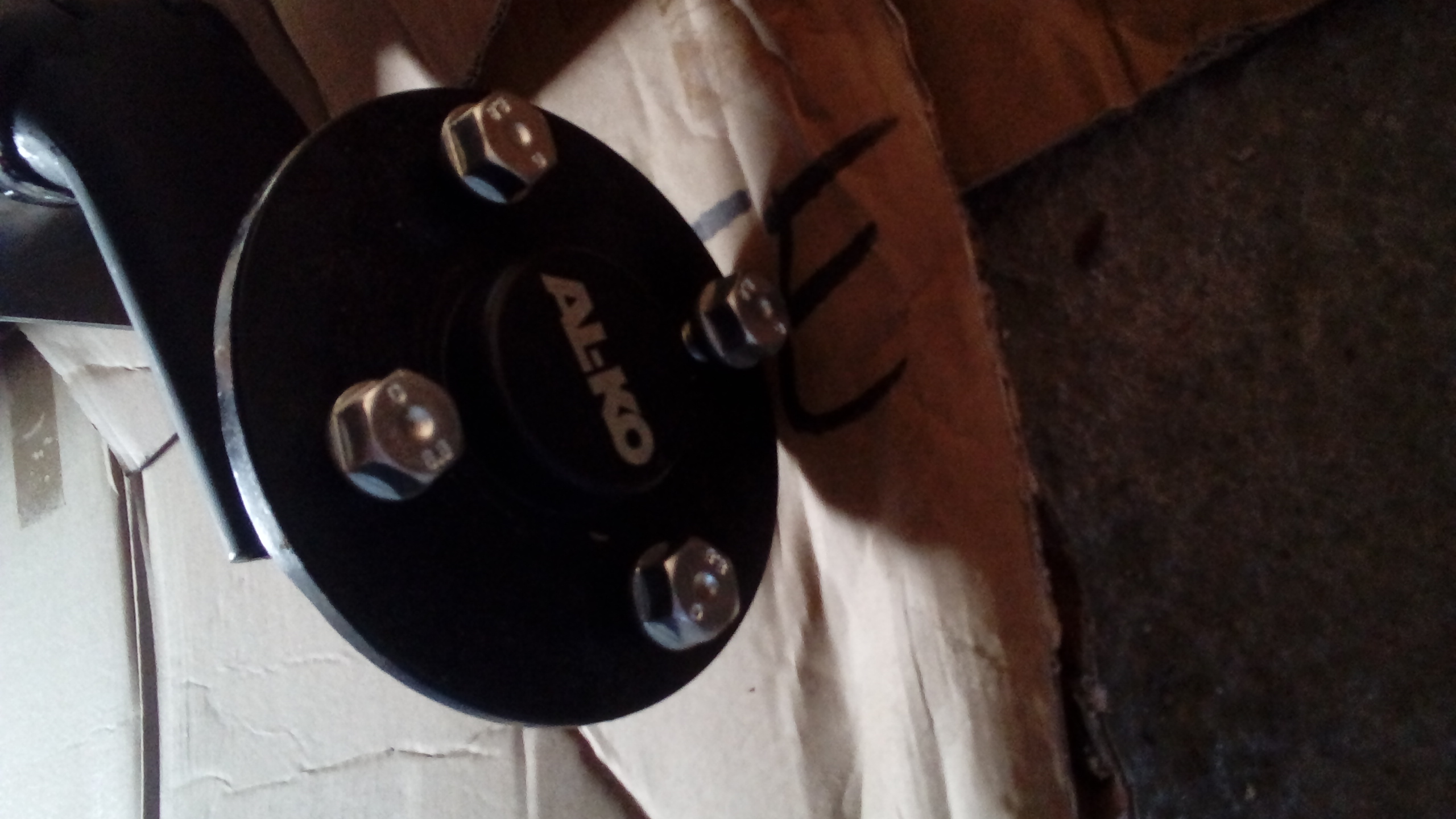

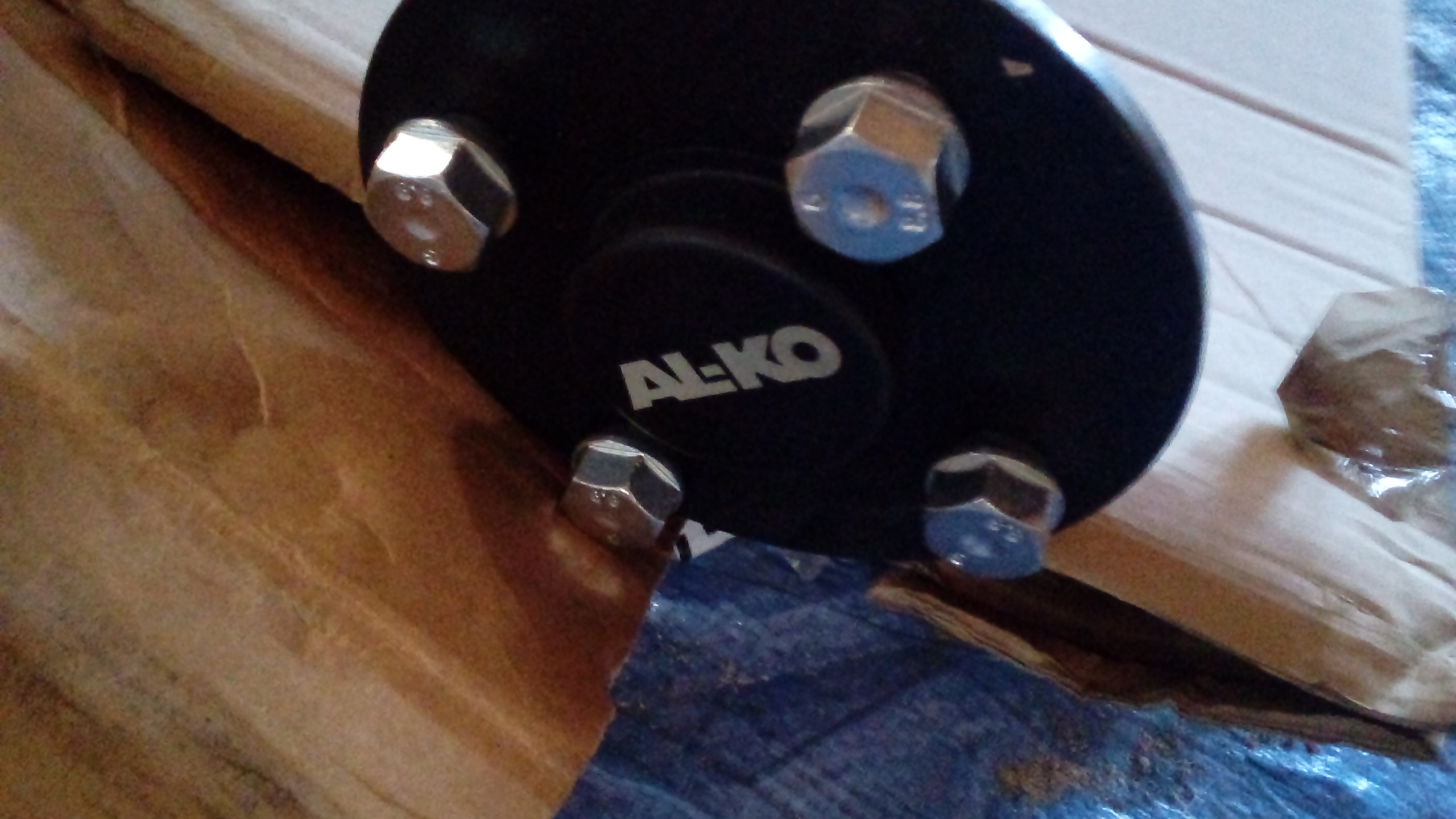

Dzisiaj odebrałem przesyłkę. Nowa oś w domu.
Myślałem, że felgi będzie trzeba nowe, jednak poprzedni właściciel zrobił to wcześniej i dobrze ;) Jak zrzucałem koła ze starej osi, to już wiem, dlaczego śruby były kombinowane. Teraz wszystko pasuje jak ulał :) czeka mnie teraz piaskowanie felg i lakierowanie proszkowe. Nie wiem na jaki kolor je pomalować, bo nie chcę zakładać kołpaków. Biały ? kremowy? srebrny ? czarny ?
