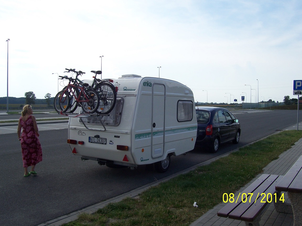

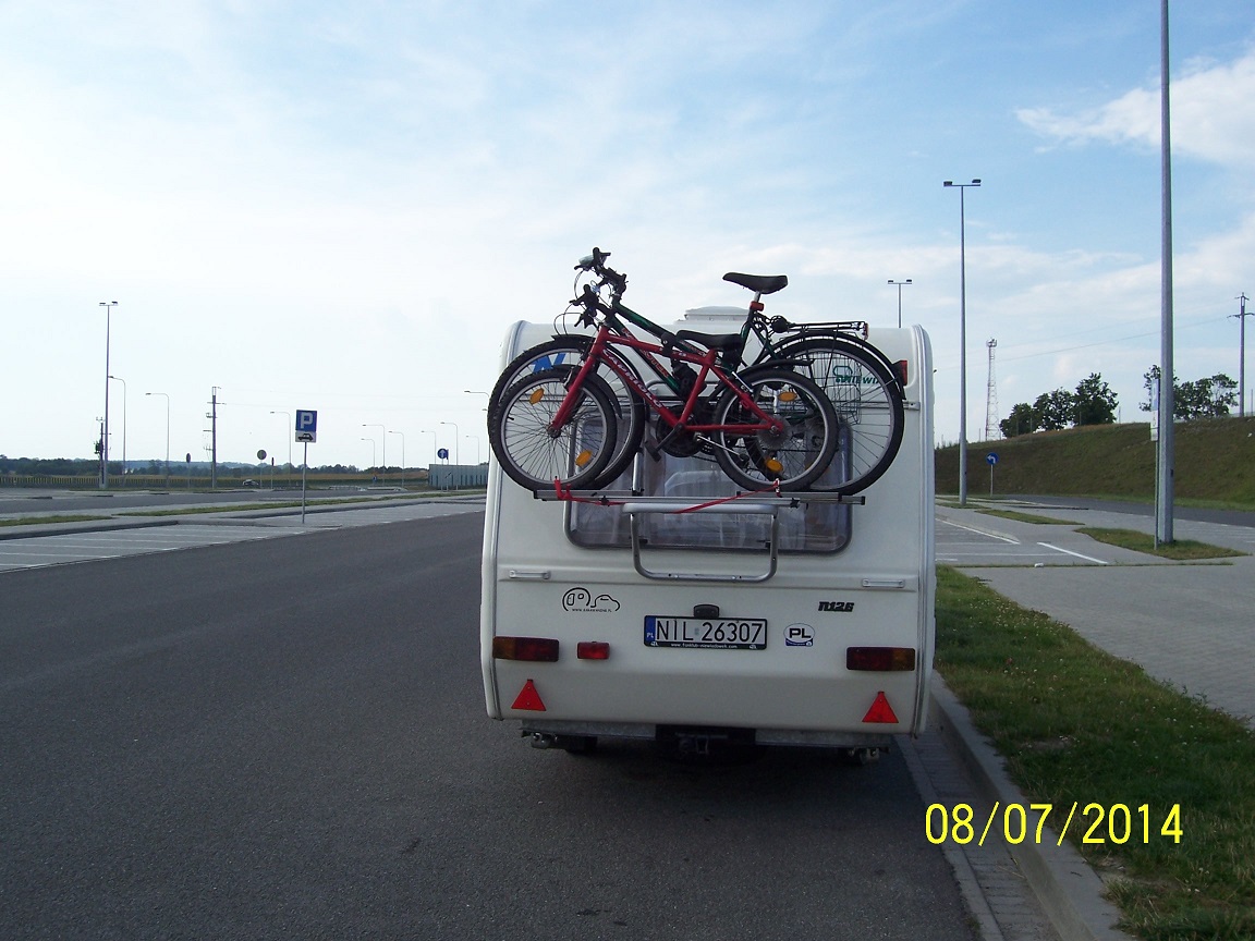

Czas podsumować :
Wyjazd do Piasków za Krynicą - droga masakra , rowery nie spadły , na S-7 próba do 110
 , na S-7 próba do 110   prowadzenie OK - nie czułem ,że wiozę rowerki ; poza upierdliwym załadunkiem ( wysoko ) to rozwiązanie się sprawdziło ; jak widać po wnikliwej inspekcji pojazd został dopuszczony do dalszej jazdy

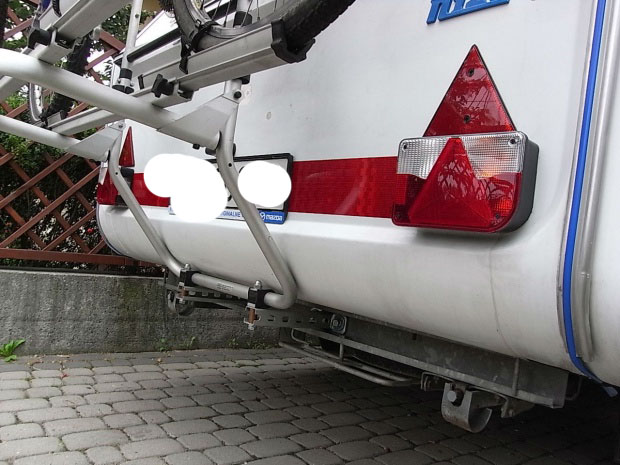

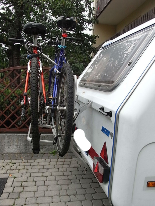

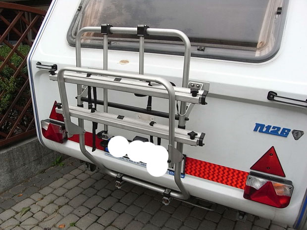

Znalazłem w necie coś takiego.
http://www.fotosik.pl/u/leonfox/album/1444354/1?show=3
Podoba mi się, bo bagażnik opiera się na belce ramy a nie tylko na samej budzie.
Podobnych bagażników jest mnóstwo na allegro. Można łatwo przerobić.
Wrzucam parę fotek jakby link przestał działać

Drednot pisze:Znalazłem w necie coś takiego.
Toż to moje foty wynalazłeś.Aż mi głupio że wcześniej ich nie zamieściłem.Bagażnik oczywiście z alledrogo nabyłem za całe 120 zł od jakiegoś audi A3.Wymaga jedynie drobnych przeróbek.Uważam że jest to najlepsze miejsce na montaż w n126e,ponieważ nie zasłania tablicy rejestracyjnej,no i można całkowicie otworzyć okno przy zamocowanych rowerach.Bagażnik sam w sobie bardzo solidny.Aby go przymocować bez obaw musiałem wzmocnić tylną ścianke matą z żywicą no i wymiana listwy pod oknem na jakąś z twardego drewna.Można jeszcze spotkać wersje na trzy rowery Alhambra,Sharan,Galaxy

A to genialnie bo mam kupę pytań!
Na forum jestem nowy ale przeglądam je od ponad roku. Uważam że ten Twój patent na bagażnik jest świetny. Jest tym czego szukałem a nie znalazłem (przepraszam jeśli uraziłem pozostałych forumowiczów którzy się trudzą by wymyślić najlepszy z możliwych sposobów transportu rowerów). Każdy ma inne potrzeby i wizje ale dla mnie ten pomysł jest najlepszy.
Przepraszam że tak bezceremonialnie użyłem Twoich zdjęć - ale robiłem to z poczucia misji, bo uważałem że może to też być odpowiedzią na poszukiwania innych forumowiczów.
Poza tym wygląda to świetnie - jakby był specjalnie "dedykowany" do niewiadówki. Oczywiście już były pokazywane na forum adaptacje podobnych bagażników ale ten zasługuje na pierwsze miejsce z powodu osadzenia na dolnej belce i możliwości otwierania szyby.
Czy jest szansa na jakiś opis twojej roboty? Mógłbyś wysłać foty i opis do któregoś z moderatorów, który by to wstawił na stronie fanklubu?
Jak nie masz czasu to przynajmniej jakieś niezbędne informacje
Ja na teraz mam prośbę czy moglibyśmy się dowiedzieć:
- czy wzmacniałeś jakoś ramę w miejscu w którym opiera się bagażnik?
- z czego i jak są zrobione te suporty na których się bagażnik opiera na dole (dolne łączniki rama - bagażnik) i gdzie ich szukać?
- z czego i jak dorabiałeś te łączniki które są przykręcone do belki?
- jaką belkę wstawiłeś (dębową? jakie wymiary?)?
- dobrze by było na pewno znać chociaż przybliżone rozmiary bagażnika, byśmy np. nie kupili takiego który spowoduje że z Powodowu kilku cm. nie będzie można oprzeć okna.
Z góry dzięki i gratuluję pomysłu
