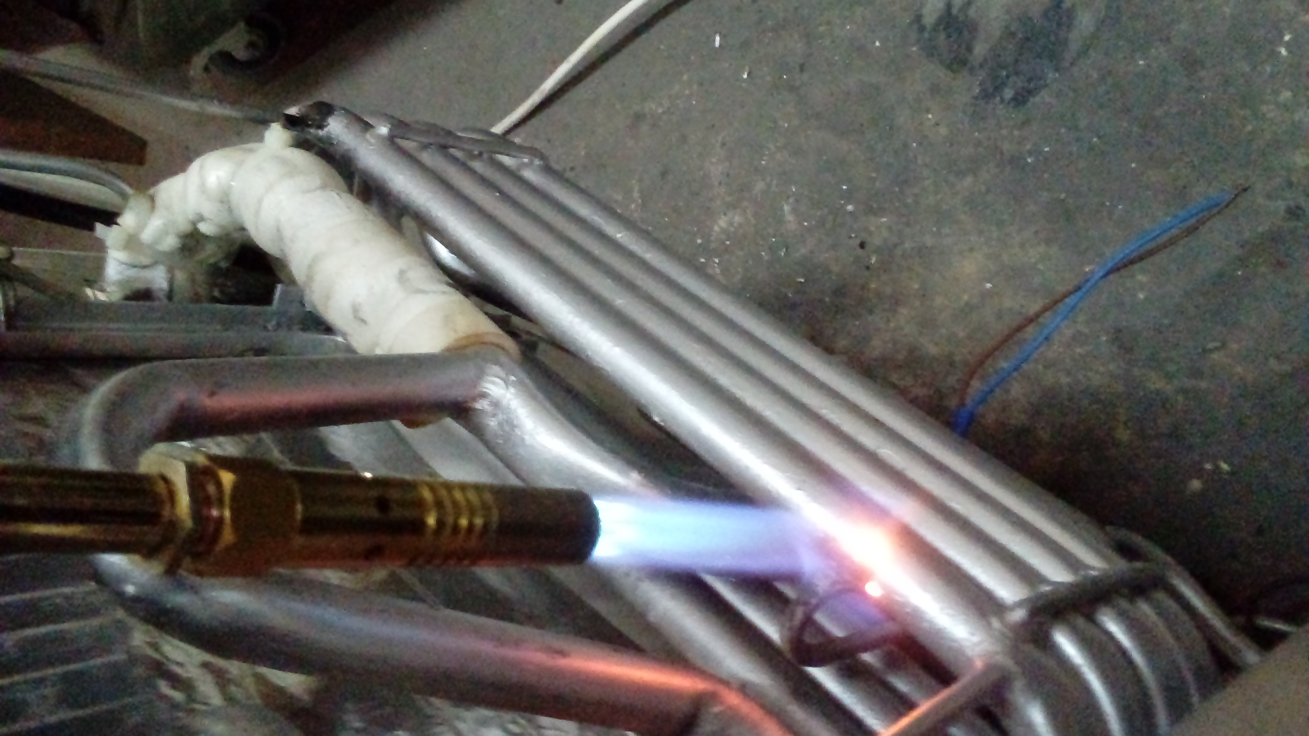

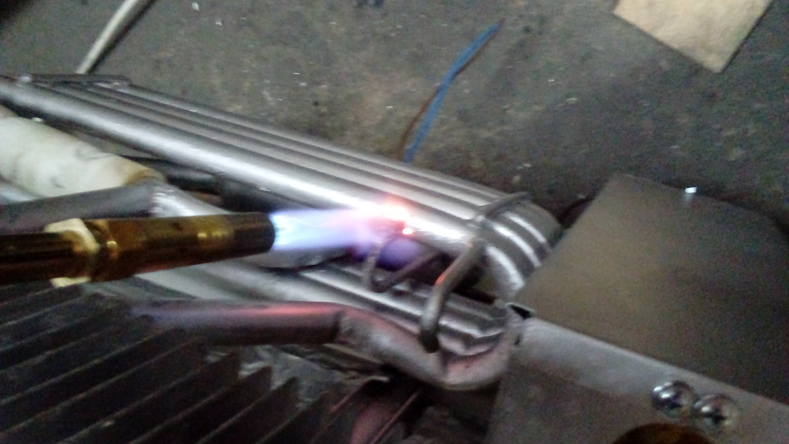

Napełnienie tym czynnikiem też bym ogarnął, teraz zabrałem się po wskazówkach przez telefon, że należy podgrzać palnikiem wszystkie cienkie rurki od najwyżej położonej do najniżej położonej i opukiwać rozgrzane miejsca spawu. Lecieć od góry na dół. Ważne jest, żeby lodówka była już w prądzie i była rozgrzana, gdyż gaz, który się wytwarza musi przelatywać tymi potencjalnie przytkanymi miejscami. Zrobiłem tak przed momentem i czekam na odzew lodówki ;) Zobaczymy.

Grzanie palnikiem i obstukiwanie
Chcę tylko dodać, że ktoś, kto remontuje lodówkę to powinien to robić przed malowaniem i wkładaniem tego z powrotem do obudowy.
Taki zabieg powinno się przeprowadzać na rozgrzanym już parowniku ( kaloryferze ) i wpierw poobracać na wszystkie strony, opukać, rozgrzać i opukać.
Wtedy jak to nie pomoże, to już nic nie pomoże ;)
Ja czekam dalej i będę takie zabiegi przeprowadzał aż zaskoczy. Nie ma rady. trzeba być cierpliwym.
