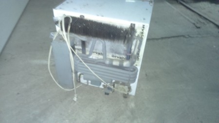

Re: Poradnik mały dla dużych
Postautor: GrzegorzBruta » sobota, 2 gru 2017, 20:12
Dzisiaj przyszedł czas na kolejne rozebranie parownika. Było przewracanie, podgrzewanie palnikiem i opukiwanie wszystkiego na poważnie. Teraz poskładałem to wszystko z powrotem i podłączyłem do prądu. Zobaczymy teraz, czy zadziała i będzie chłodziła.
Jest jeszcze jedno wyjście, inwestycja w nowy czynnik i wiercenie otworów w tych cienkich rurkach blisko spawów, przetkanie miejsc cienkim stalowym drutem. Potem wydostanie starego czynnika, napełnienie nowym i pospawanie wszystkich otworów tigiem.
Moja lodówka potrzebuje dokładnie 227 gr czynnika, 150 ml kosztuje 100 zł i nie wiem, czy warte to będzie zachodu. Zobaczymy.
Jak myślicie inwestować dalej w tę lodówkę, czy odpuścić ?
Postautor: Karolus » sobota, 2 gru 2017, 22:04
Moje zdanie jest takie że jeżeli czynnik nie uciekł a remont jej zrobiony.perfekcyjnie to działać musi i żal sie jej pozbywać....
Postautor: Karolus » sobota, 2 gru 2017, 23:28
Grzegorz.... ale cholera coś chłodziła przecież?
Poziomica na zero z ją... moja stara lodówka lubiła jak pod przednimi nóżkami było wyżej. Spróbuj też na rozgrzanych grzałkach itp odwrócić... Daj jej nawet z dwa dni na grzałce - może zaskoczy...

GrzegorzBruta
Postautor: GrzegorzBruta » wtorek, 5 gru 2017, 18:45
Obdzwoniłem wszystkich fachowców i teraz czas na diagnozę. Wymiana czynnika na niewiele się może zdać, ponieważ jeżeli nic nie daje obracanie a lodówka cały czas przy włączonym zasilaniu "bulgocze" to może oznaczać rozszczelnienie się układu. Mikro otwory mogą być przyczyną awarii.
Zaleca się pozostawienie lodówki na minimum dwie doby w odwróconej pozycji i opukaniu całego parownika. Następnie ustawienie lodówki w normalnej pozycji ( odczekanie nie krócej jak dwie godziny) i odpalenie na prądzie 230 V
Nowy czynnik ma ponoć już jakieś dodatki powodujące uszczelnienie. Druga sprawa przy napełnianiu lodówki nowym czynnikiem ( dotyczy lodówek, które mają korek, należy delikatnie go odkręcać, gdyż jest w układzie ponoć duże ciśnienie i można sobie narobić głupot przy takim zabiegu ) Napełnia się czynnik strzykawką i po zabiegu zakręca korek. Proste. Ja jednak nie mam korka ;)

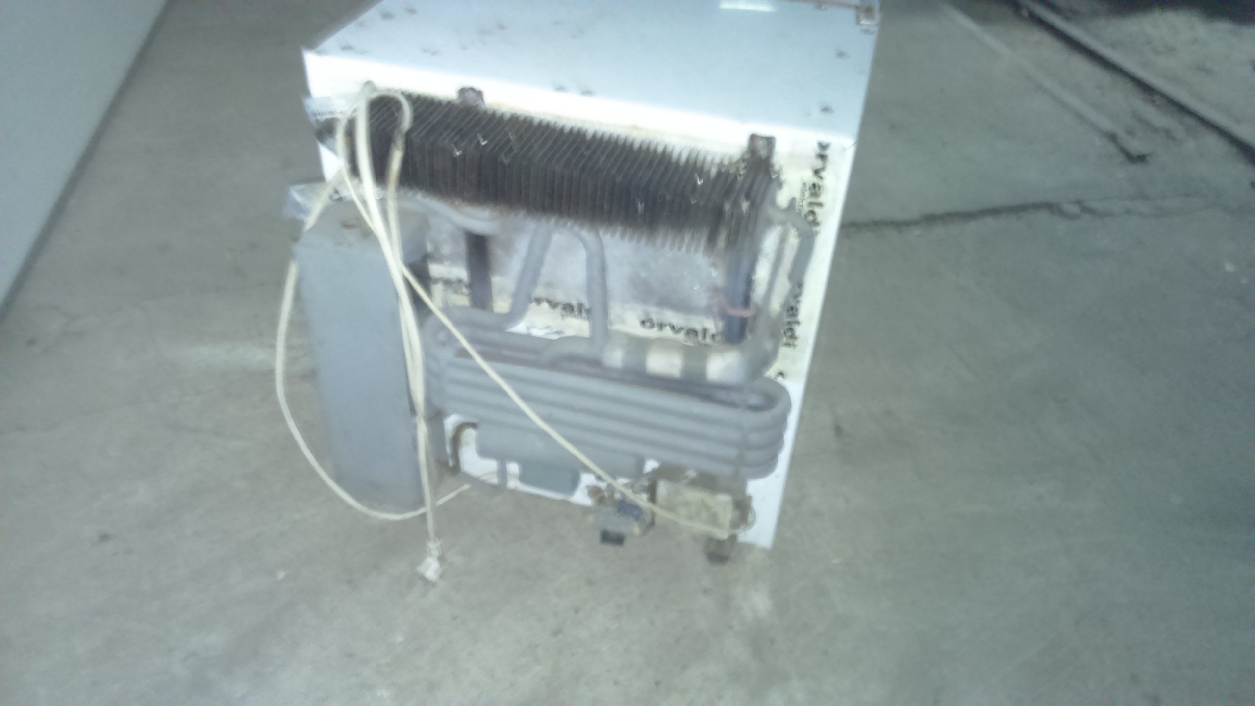

GrzegorzBruta
Postautor: GrzegorzBruta » sobota, 9 gru 2017, 13:11
stachu_gda pisze:Grzegorz trzeba polować. Ja swoją lodówkę taką jak Twoja ale świeżutką bez konieczności remontu dzięki namiarowi od Pawła kupiłem chyba za 300 zł z przesyłką. Mi się poszczęściło, bo sprzedający nie wiedział, że sprzedaje lodówkę kempingową na gaz, używał jej w tirze i nie miał świadomości chyba, że ona może chodzić na gaz.
Trafiają się okazje, niedawno mi ktoś sprzątnął sprzed nosa pięknego Electroluxa (one nie mają takich problemów z korozją jak Polary) za 400 stówki, ale dobrze bo trafiła do forumowicza :)
Ja wiem, że w Polarach tego czynnika jest o wiele więcej, niż np w elektroluksie. Elektrolux ma tego czynnika około 150 ml a Polar 227 gr
Nie wiem, jak się ma ciężar tego czynnika przeliczając na ml ale na pewno jest go około 70 ml więcej.
Polar ma na dodatek inne parametry tego czynnika, chłodzi bardzo dobrze ale warunek, to dobrze wypoziomowana przyczepa.
Ja dzwoniłem w sprawie lodówki do gości z UK i z nimi rozmawiałem. Elektrolux u nich już można kupić po przeglądzie za około 100 funtów i trzeba zapłacić około 116 zł za przesyłkę. Nie wiem, czy cła nie dowalą ale chyba nie, bo jak kupowali kumple wędki i płacili grubo ponad 300 funtów to zadne cło nie było nigdy naliczone. Mam teraz ochotę na spuszczenie płynu z mojej lodówki, podłączyć kompresor i sprawdzić szczelność i drożność.
najlepiej by to było zrobić pod wodą :) Następnie kupić nowy czynnik i zalać. Potem zaspawać otwór po wlaniu nowego czynnika.
Wiem, że ta lodówka już nie ruszy bez zabiegu wlania czynnika lub przeszczepie całego parownika. Szkoda mi jej, bo trochę się przy niej narobiłem.
