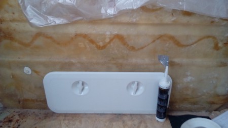

Najlepszym sposobem na montaż, jest przyłożenie i odrysowanie albo zrobienie szablonu.
Ja zrobię to w ten sposób.
Przyłożę drzwiczki od środka przyczepy i odrysuję kształt do wycięcia w laminacie.
Dlaczego od środka ? Dlatego, że nie chce mi się przenosić wymiarów ze środka na zewnątrz i uwzględniać wszystkich krzywizn podłogi i wytłoczeń.
Luk musi być zamontowany jak najbliżej podłogi ( jak ktoś rozprowadza powietrze po przyczepie, to radzę wszystko przemyśleć )

Wczesniej o tym pisaliśmy. Producent ma taki zamek za około 14 zł ale te zamki niczego nie zabezpieczą.
Zamek, to albo od środka albo centralny zamek przy większej ilości luków.
Zamek oczywiście można wzmocniony zamontować z wkładką ( nie ma z tym problemu żadnego )
Ja zamontuje coś od środka jakiś patent. Jak ma to ktoś na siłę otworzyć, to i tak go nic nie powstrzyma. Pytanie jednak jest takie, co ukradnie jak otworzy ;) Wejść się przez to nie da a jedynie pozaglądać co tam słychać pod łóżkiem ;)

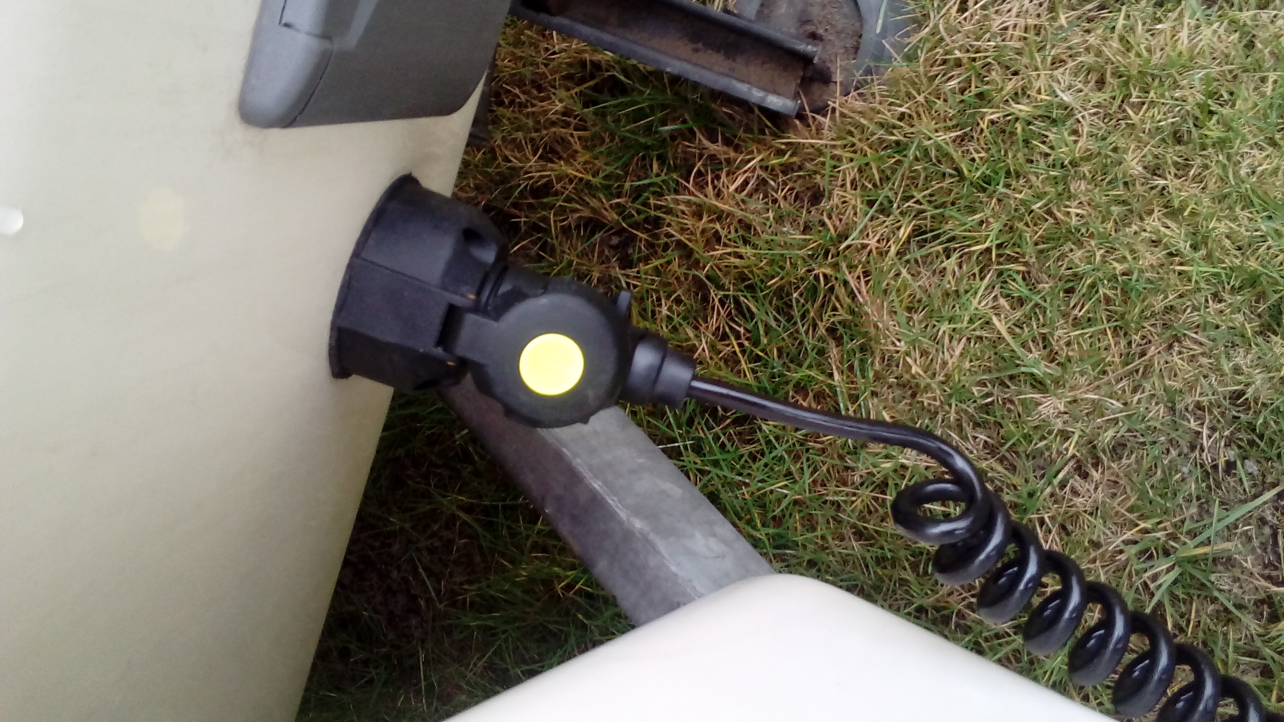

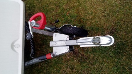

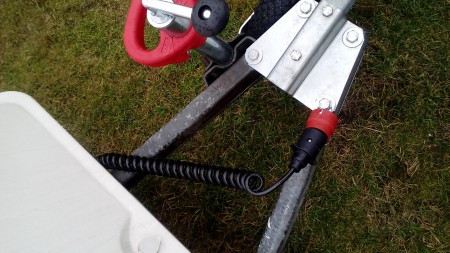

Zrobiłem też próbę elektryki i spiralnego kabla.
Spiralny kabel ma sens, bo żadnego kabla na dyszlu nie ma i nic nie moknie ( oczywiście na postoju )
