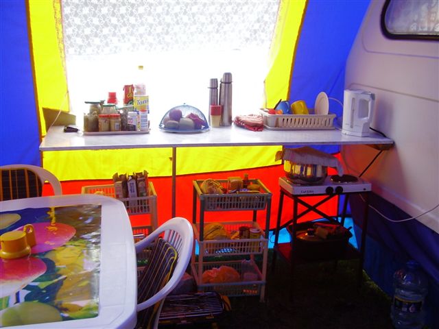

U mnie stół zewnętrzny mocowany jest na dwóch zawiasach przelotowych. Nie używam stołu wewnętrznego.

Stół ma 2 metry, łatwy do zainstalowania i nie muszę burzyć gotowego spania.
