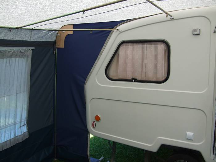

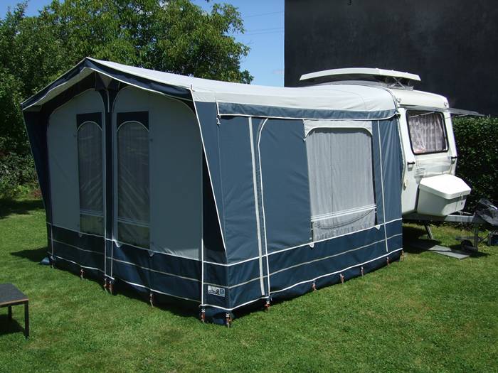

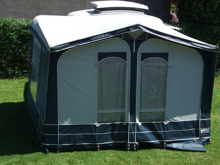

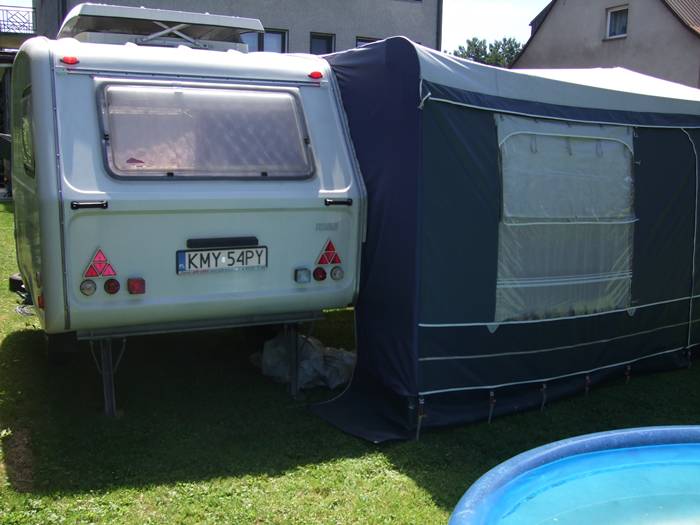

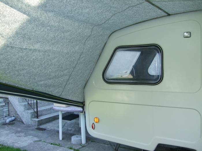

Jestem posiadaczem niewiadki 126e .Jak wiadomo ze względu na metraż wnętrza przyczepy życie towarzyskie toczy się na zewnątrz .Problem ten chciałem rozwiązać przez zakup odpowiednio dużego przedsionka np. wielkości kolegi z forum Paczka.Traw chciał że okazyjnie był do sprzedania przedsionek zachodni o metrażu 3x3 m wziąłem go z myślą dostosowania go do super profilu naszych przyczep :wink: Pierwszy pomysł którego na szczęście nie zrealizowałem miał polegać na wykonaniu ze sklejki tz płetwy wypełniającej największy skos .Proste rozwiązania są jednak najlepsze .Na pierwszym zdjęciu widać jak układa się materiał na budzie linia drzwi jest prawie 50 cm na ziemią .Po odpruciu kedry do wysokości szczytu dachu i wszyciu materiału przyciętego na kształt brakującego elementu linia drzwi się podniesie ale trzeba wykonać jeszcze element nośny w tym przypadku powstał ze sklejki wodoodpornej dociętej na wzór przeciwległego boku .Niezbędna jest też porzeczka rozpierająca co widać na zdjęciach
przed rozpruciem kedry
wstawiony kij hokejowy ;)
z góry

jestem pod wrażeniem , rewelacyjna robota i pomysł :D
podobne widziałem na alledrogo, jako oferta adaptacji przedsionka dowolnego do niewiadek
szkoda, że ja prawie nie używam przedsionka :lol:

i jeszcze pochwała się należy za porządne mocowanie rurek do budki :clap: a nie jakaś prowizorka wsadzana pod listwe :thumbdown:
