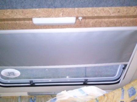

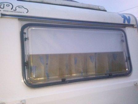

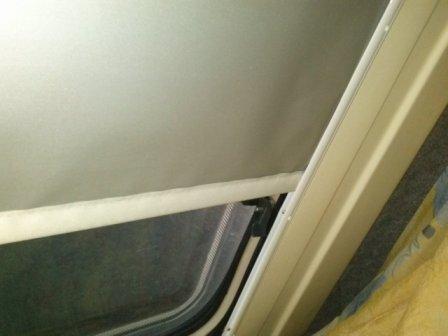

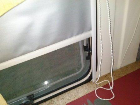

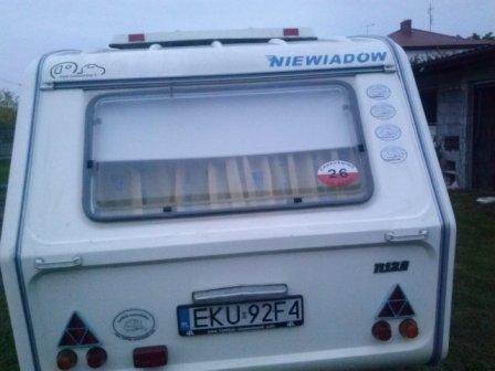

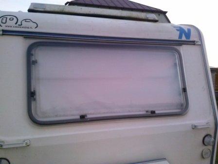

Obiecane fotki sory za jakość ale robione na szybko telefonem.

Dzięki za fotki. Fajnie to u Ciebie wygląda, no i na pewno dobre zabezpieczenie przed ciekawskimi na parkingu, przed nadmiernym nagrzewaniem, a w czasie chłodnej nocy dodatkowa bariera termiczna, bo w sumie między szybą a roletą jest zamknięta przestrzeń po całkowitym opuszczeniu.

Rolety do półek wkrętami mocowałem a prowadnice są samoprzylepne ,tylko przy tylnym oknie dałem małe wkręty roleta swoje waży i prowadnica nie trzymała za dobrze trochę jej pomogłem i jest Ok.

a przyklejałeś to tej czarnej uszczelki
mariusz724
Re: Roleta
Postautor: mariusz724 » niedziela, 8 gru 2013, 20:16
Tak wyszło dokładnie na uszczelce niestety ciężko dostać rolety w idealnym rozmiarze chyba że na zamówienie .
