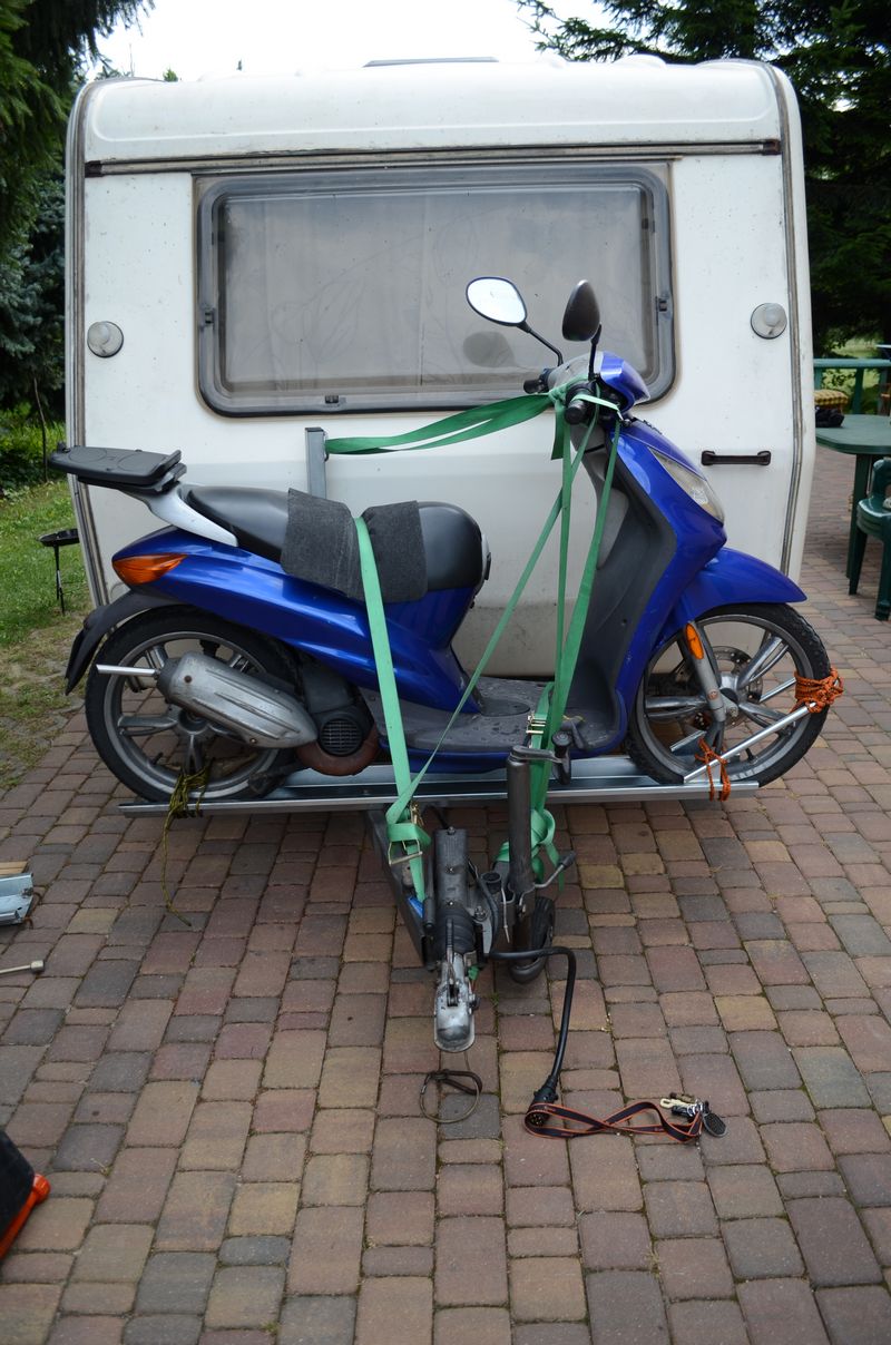

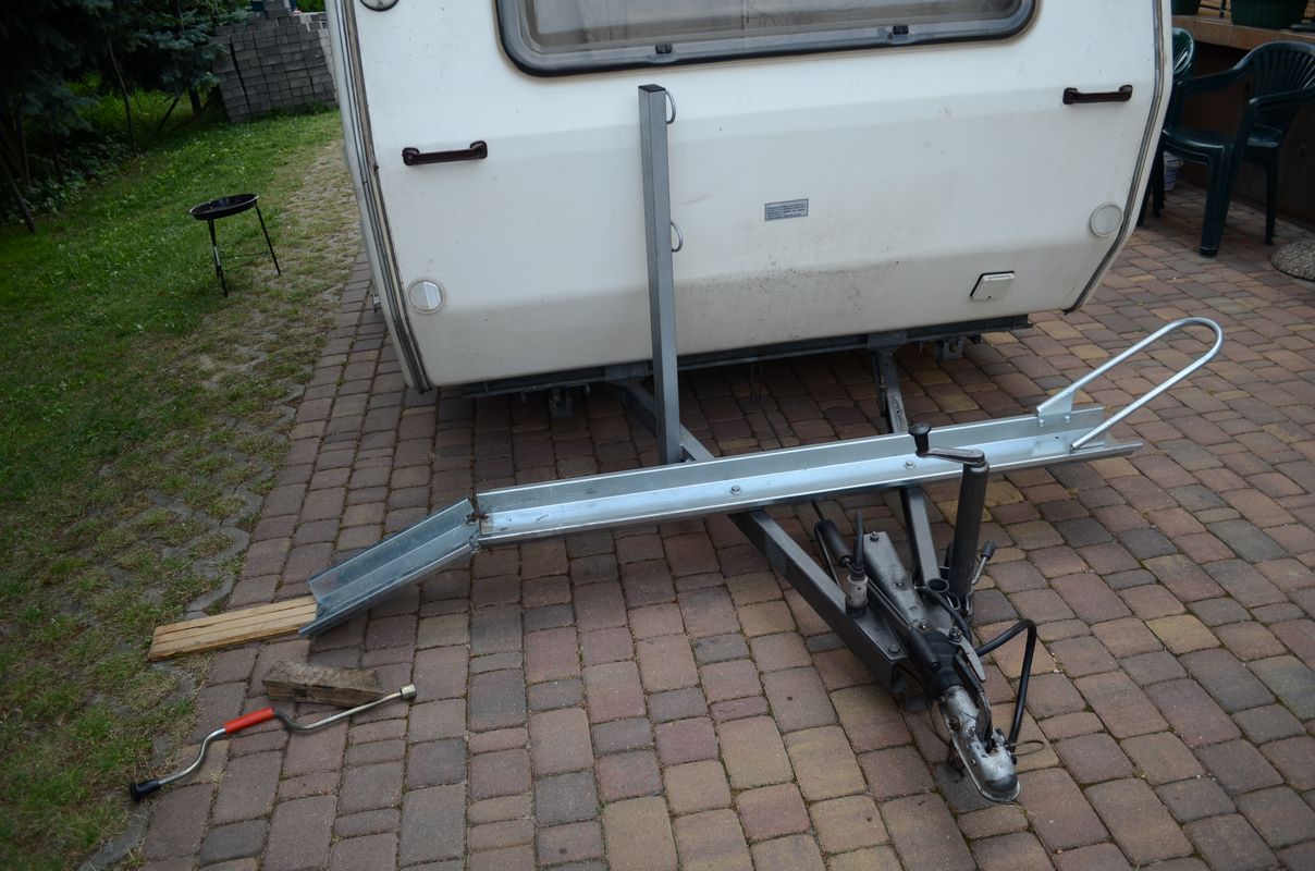

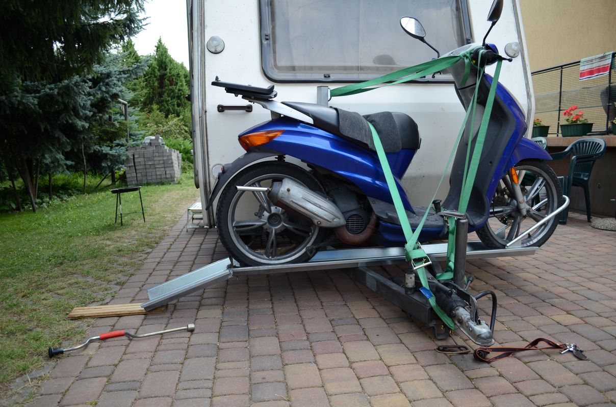

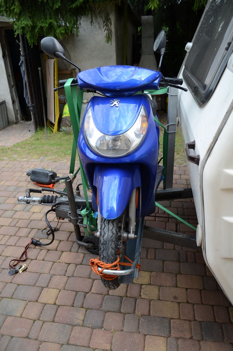

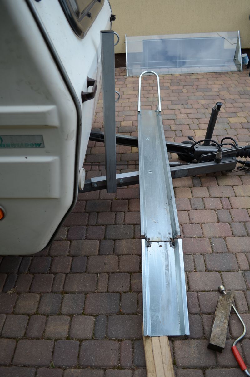

Może nie rowery, a skuter (MW~65kg/70kg - Peugeot looxor) wożę z przodu na dyszlu swojej N126N.
W wakacje 2013 skuter przejechał na przyczepie prawie 5000km bez problemów.

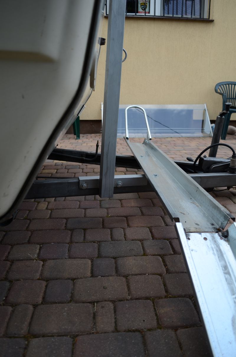

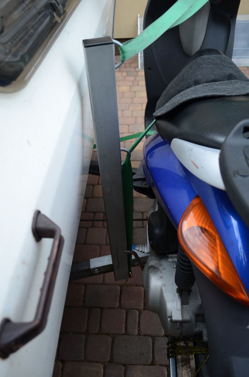

Mocowanie rynny motocyklowej na 2 śruby do ramy, do ramy przykręcony kawałek profila (słupek ogrodzeniowy) poprzez kątownik skręcony do ramy. Do słupka dospawane są 2 przelotki na pas transportowy. Jedynie trzeba złożyć lusterko i dobrze ponapinać pasy. :).
Myślę że obecna konstrukcja nadaje się również pod rowery - będę musiał przetestować.
Skuterek sam wjeżdża i zjeżdza z bagażnika dzięki rynnie najazdowej.
Masa - dla równowagi bagaże na tył przyczepi i jest OK (nacisk na klukę haka akceptowalny, prowadzenie stabilne).
