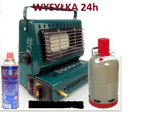

Witam .Mam pytanko potrzebuje jakiegoś taniego ogrzewania do N126n myślałem o czymś takim .Cena dobra założyć tylko butle 5 kg w bagażnik. Nie szukam czegoś na wypasie , co myślicie o tym ????
Re: ogrzewanie ?
Nawiązując do tematu ogrzewania ma to być ewentualność bo zimą to raczej nie będzie wyjazdu przyczepą .Czasem jesienią na rybki tylko jeździmy z kolesiem to wystarczy lekko podgrzać

Kolego, mam taki promiennik gazowy 4,4kV użyty1 raz
http://allegro.pl/promiennik-gazowy-mas ... 44413.html"
Jak byś chciał to sprzedam Ci za 100 PLN razem z wysyłką. Grzeje super i posiada termoparę.
Jednak ostrzegam, to i podobne ogrzewania z otwartym ogniem nie nadają się do pomieszczeń zamkniętych,
potrzebują stałego dopływu świeżego powietrza i dobrej wentylacji. (spalają tlen, produkują spaliny)
A już pójście spać przy takim kwiatku, to bilet na tamten świat
Dlatego podrzuciłem koledze linki - niech poczyta. O ile do przedsionka jeszcze się nada, to w przyczepie obieg zamknięty musi być, czyli truma, carver...

no to mam lekturę na dzisiejszy wieczór dzięki
.A co do tych spalin itd o to mi właśnie chodziło hardkorowe spanko jednak nie dla mnie szukam dalej .A co do fotki panie vvarrior
nie nic nie wybielałem zamalowałem tylko nazwę firmy.

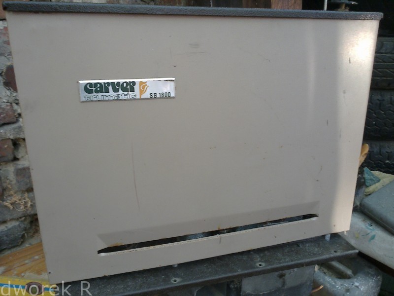

CARVER TRUMATIC 1800 to jest fajne wylot spalin od dołu nie trzeba montować kominka cena z przesyłką 645 zł no to już mniej fajne ch....a my pyrusy sknerusy
.Mam czas coś znajdę jakąś tańszą trume może .uuu już wtorek ..............

Slawol74 pisze:CARVER TRUMATIC 1800 to jest fajne wylot spalin od dołu nie trzeba montować kominka cena z przesyłką 645 zł no to już mniej fajne ch....a my pyrusy sknerusy.Mam czas coś znajdę jakąś tańszą trume może .uuu już wtorek ..............
cena dobra
wysyłka ~~30zł i ponad 100zł oszczędzone na kominku i rurze do spalin, które musiałbyś dodatkowo kupić przy zwykłej trumie. Nie mówię już o łatwiejszym montażu nie wymagającym dziurawienia dachu. także pi razy drzwi wychodzi kwotowa jak zwykła truma golas bez osprzętu (kominek,itd)

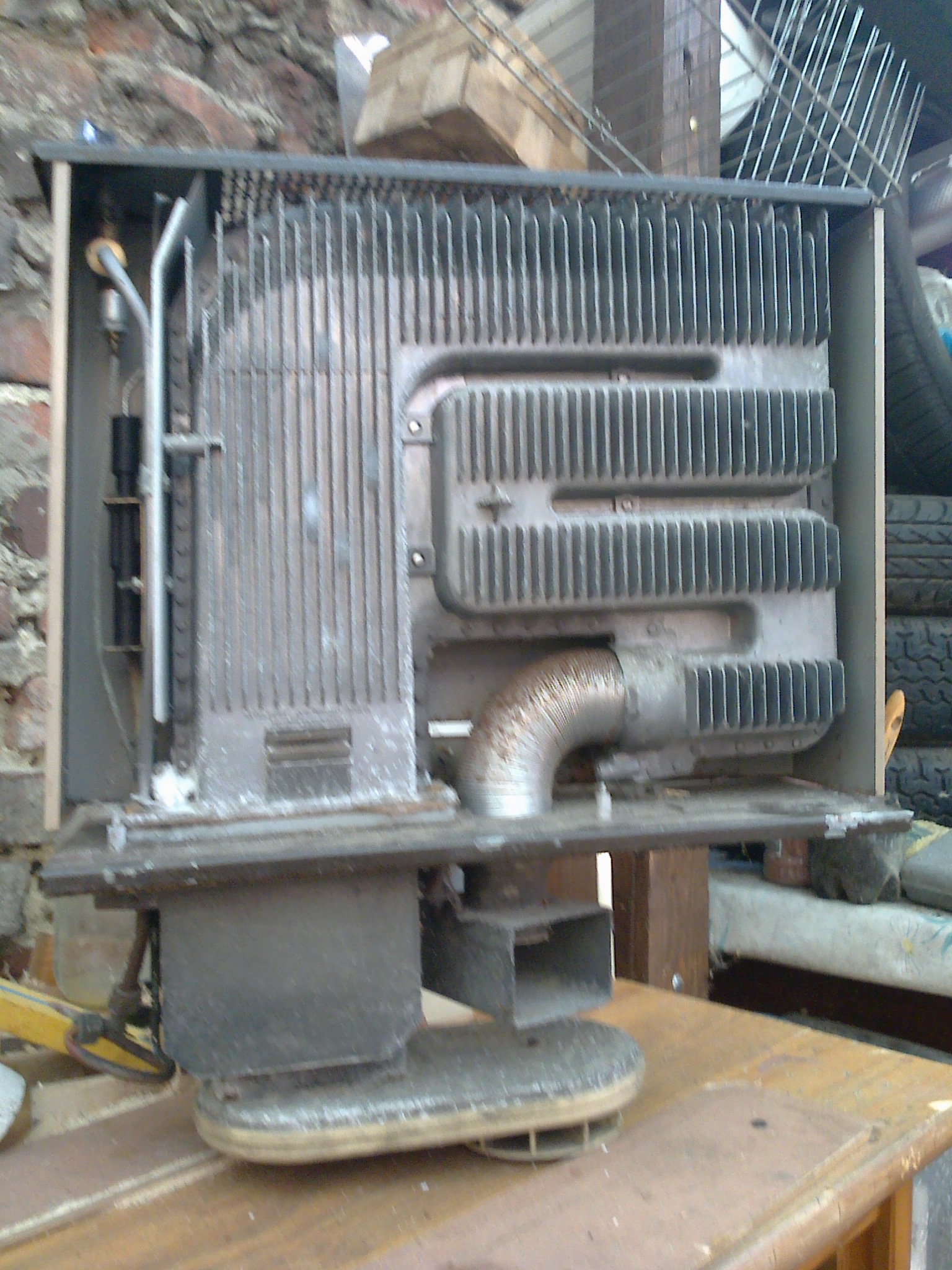

dotarł do mnie Carver-ek
dzieki uprzejmości dwóch przyjaciół z Londynu całość kosztowała mnie 135 zł
Carver ma wylot spalin "do dołu"... ktoś pisał (Vvarrior
), że jak ogrzewanie chodzi to przyczepka jak rakieta podczas startu wygląda no i spaliny do wnętrza mogą wchodzić... zobaczymy, na razie poczyszczę i odpalę "na stole. ale po świętach
To napisałem ja, dworek
