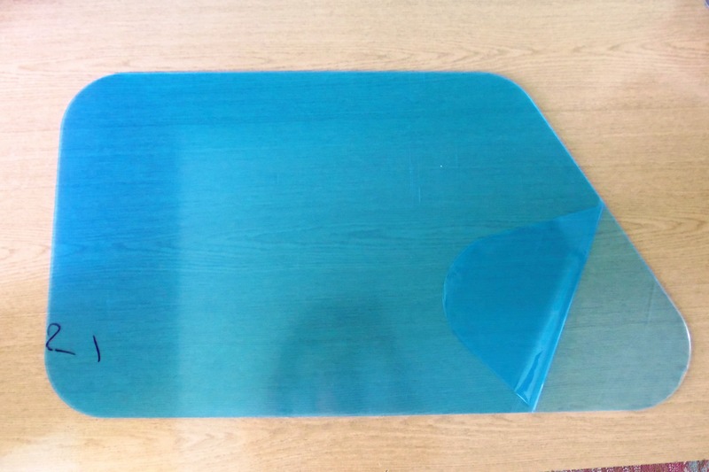

Długo to trwało, aż wreszcie po lipcowym wyjeździe w polskie góry, kiedy to skroplona para spływała po szybach w mojej przyczepie, zdecydowałam się na próbę. Szyby zamówiłam w firmie Akces http://www.akces-plexi.pl  Dwie szyby boczne wycięte z  PMMA o grubości 1,5 mm według rysunku kosztowały 87zł.

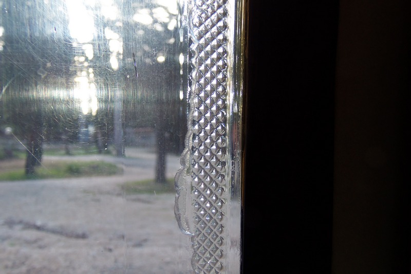

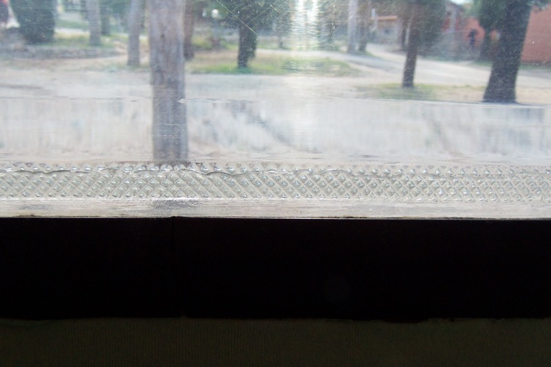

Do klejenia zastosowałam Pattex Fix Total, między innymi dlatego, że producent deklaruje wysoką przyczepność początkową, a ja nie zamierzałam wyjmować szyb z przyczepy. Drugą zaletą tego typu klejów jest to, że mogą być nałożone w grubszych warstwach, a więc mogłam liczyć na wypełnienie ewentualnych nierówności na szybie zewnętrznej. Obie klejone szyby dokładnie umyłam i wytarłam ściereczką z mikrowłókna (nie zostawia kłaczków). Nałożyłam dosyć gruby wałek kleju wzdłuż brzegu na szyby wewnętrznej i docisnęłam dokładnie do szyby zewnętrznej w taki sposób, żeby spoina stała się zupełnie przezroczysta.
Klej ma jeszcze tą zaletę, że możliwa jest korekta położenia elementów w trakcie klejenia. Producent nie kłamał – szyba trzymała się od razu, bez potrzeby dodatkowych zabezpieczeń i trzyma się już 2 miesiące i parę tysięcy kilometrów, więc jest dobrze. Jedynym problemem było nałożenie wałka kleju o równomiernej grubości i niestety zdążyły się takie wpadki.
