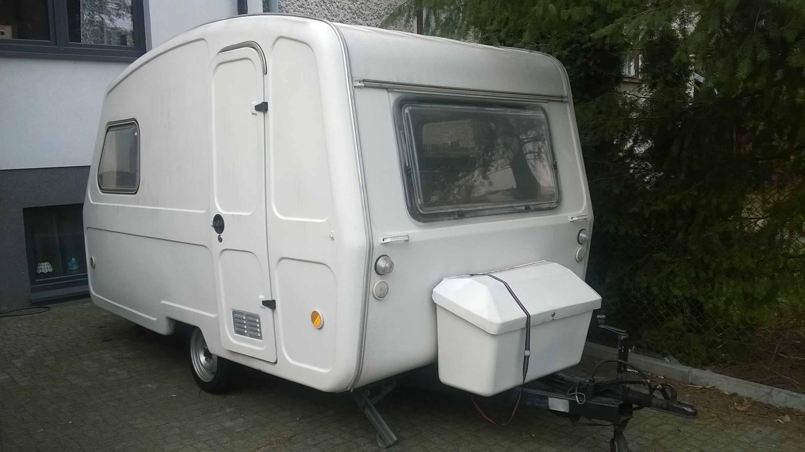

W mojej n 132 nie ma suwadła :
Obrazek Obrazek
Czy w pozostałych niewiadówkach jest takie samo ? może ma ktoś takie do sprzedania ?

zdjęcie jest z n 126 N, zeby było wiadomo o co chodzi, ja w sowjej n 132 nie mam tego w ogóle i amortyzator jest luźny

u mnie w n132 najazd jest dokręcowy od góry do ramy, w środku dyszla nic nie ma.
najazd w sobie ma siłownik.
zdjęcie ogólnikowe ale chbya widac

na tym zdjęciu tego nie zobaczymy, musiałbyś zdjąć zaczep ( jedna śruba zaczepu łapie suwadło, które jest nakręcane na amortyzator)

Ja bede sciagał zaczep ale w przyszłym tygodniu
Żeby działał hamulec to musi być amortyzator przymocowane do suwadła.

U mnie w wątku masz fotki gdzie można podejrzeć co powinno być. Co prawda bez opisu końca prac ale udało się stary najazd uruchomić nowym suwadłem i amortyzatorem. Czy jest amortyzator widać zaglądając od tyłu najazdu. Trzyma go śruba na końcu urządzenia.

chyba pomyliłem nazwę, u mnie brakuje tego elementu co się nakręca na amortyzator, a suwadło to element w którym pracuje amortyzator, dobrze rozumiem?

Suwadło to rura do której bezpośrednio przykręcony jest zaczep (hak).
Od lewej jest amortyzator (nowy typ UN9), suwadła ( nowy i stary typ).
To jest amortyzator starego typu i różni się od nowego typu że nie ma łącznika takiego jak widać w starym typie.
Tego elementu Ci brakuje?
Może ktoś wymienił na nowy typ?

proszę bardzo tylko braćhttp://allegro.pl/lacznik-mocowanie-amortyzatora-n126n-niewiadow-i6176703053.html
niech mnie kule biją :lol: albo lepiej nie :) dzięki o to chodziło, popytam w Bieruniu, jeśli zdąże.

Ciekawostka że bez amortyzatora suwadło by latało jak dzikie.... chyba że by było zablokowane/krzywe (jak w mojej budce). Jako że wątek założył Fortis a ja mogę oddać łącznik to jeśli on nie będzie zainteresowany to mogę puścić dalej.
