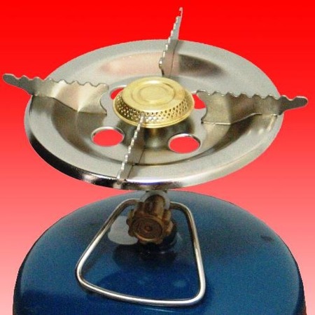

Mnie w zeszłym sezonie wybuchła butla 2 kg, ale że gotuję tylko na zewnątrz, w pewnej odległości od przyczepy, poza spalona butlą i garnkiem nie było żadnych strat.
Pierwszą rzeczą która zrobiłam to uwiązałam psa jak najdalej od ognia, a potem po przemyśleniu zalałam płonącą słupem ognia butlę, wiadrem wody.
Gaśnica samochodowa była w zasięgu ręki, ale nawet o niej nie pomyślałam w tym stresie.
Szczerze mówiąc mam braki wiedzy z dziedziny czym co można gasić.

Dizzi, z twojej relacji wynika, że NIE wybuchła Ci butla. Zapalił Ci się gaz ulatniający się z nieszczelności. Gdyby butla wybuchła to jest spora szansa, że już byś nie uwiązała psa tylko razem z psem biegała po anielskiej łące.
Kolejna sprawa to łatwość wybuchu butli. W zasadzie chyba jedyną możliwością wybuchu butli gazowej jest jej podgrzanie z zewnątrz gdy jest szczelnie zamknięta. W każdej innej sytuacji dojdzie co najwyżej do zapłonu ulatniającego się gazu, a to może doprowadzić do pożaru. Pomijam kwestie z filmów akcji gdzie butla wybuchła po strzale z pistoletu bo jak się ktoś zagłębi w temat to przeczyta, że szansa na taki efekt jest jedną na milion.

Murano pisze:DIZZY...wiesz co było powodem? Nieszczelny wąż, nie dokręcony wąż, kuchenka? Bo warto wyciągnąć wnioski...
Myślę, bo po zagaszeniu wszystko było jakby stopione, że tak jak napisał Kuba puściło coś na połączeniu butli z palnikiem taki zestaw jak na fotce
Miałam szczęście, że akurat nie pochylałam się nad garnkiem (butla stała na trawie).
