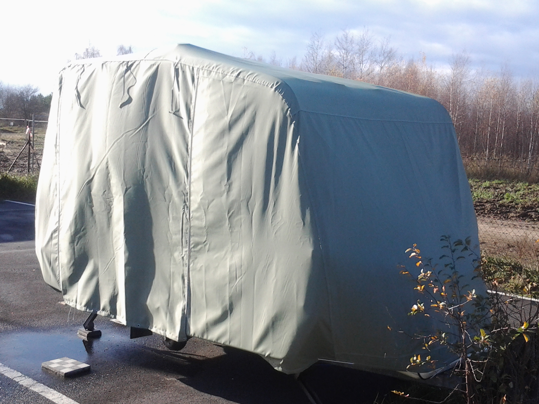

Zakup sobie ten dedykowany do eNki, z allegro, jedyne 5 stówek i będziesz zadowolony.
Czwarty sezon i nie widać zużycia.
Przed zimą myje go nie za ostro myjką ciśnieniową i zabezpieczam tym sprayem do przedsionków.

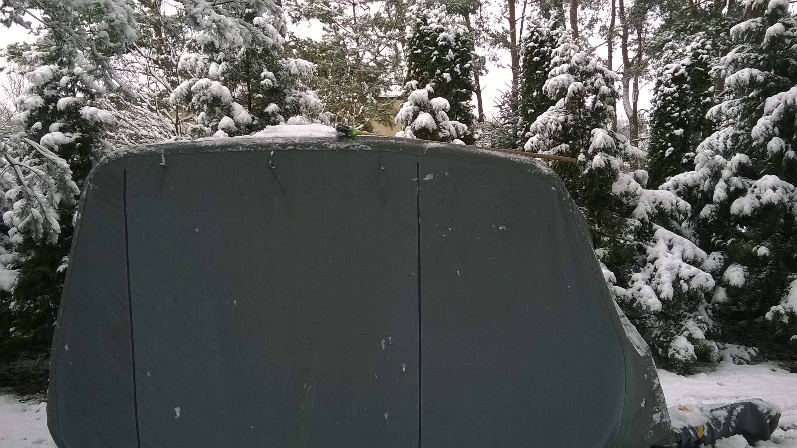

Potwierdzam. Jeżeli przyczepę masz zamiar posiadać dłużej kup dedykowany, wodoszczelny i oddychający pokrowiec, który sprawuje się doskonale także u mnie:
http://allegro.pl/pokrowiec-n126n-pokro ... 47798.html
Jeżeli jednak koniecznie chcesz użyć do tego celu foliowej plandeki, przykryj dach tak, aby folia lekko zachodziła na ściany i okna (3m x 4m). Zagwarantuje to brak ewentualnych przecieków listwami dachowymi i nadokiennymi, ale wiatr trzepicząc plandeką może zmatowić miejscami laminat i szyby, a przyczepa po zimie będzie brudna z zaciekami od sadzy itd.. Jeśli jednak myślisz o owinięciu całej "na szczelno", lepiej zostaw ją bez przykrycia.
