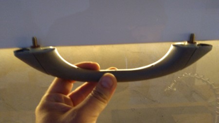

Jako, że remont mojego wieloryba nie będzie prosty łatwy i przyjemny oraz mam nadzieję pozbawiony błędów dotychczas zaobserwowanych w zapiekance i po 4 latach czytania poczynań forumowiczów wyznaczyłem sobie cel....
Inaczej, lepiej, dokładniej...
Ale do tematu...
Rączki z Niewiadowa kupione nowe 4 lata temu w zapiekance wyglądają jak...
Są masakrycznie utlenione i po każdej wizycie na myjni ciśnieniowej zostawiam tam 1 mm grubości.
W związku z powyższym zacząłem szukać.
O ile rączki z zachodnich przyczep wyglądają lepiej to cenowo...bez komentarza.

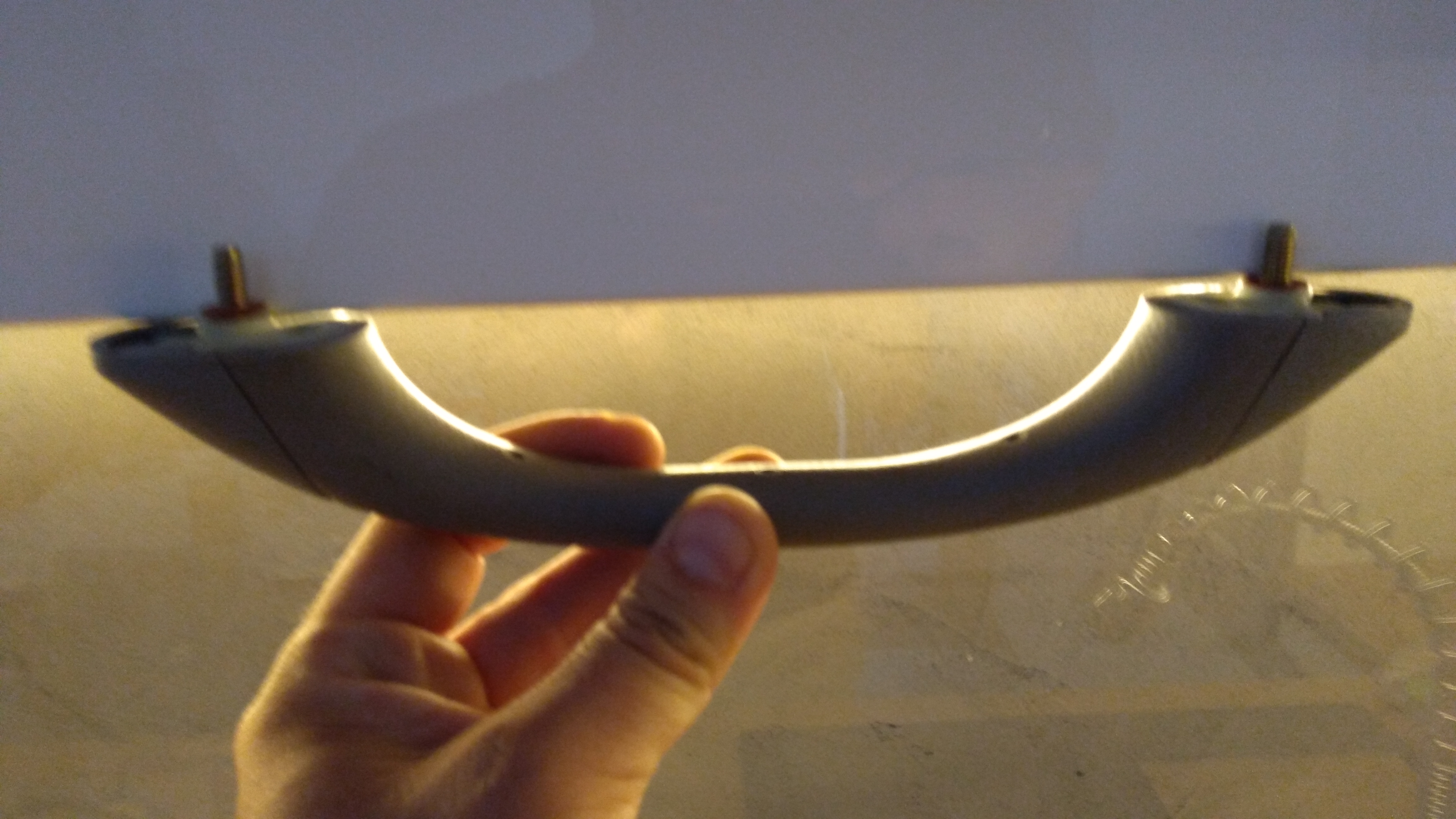

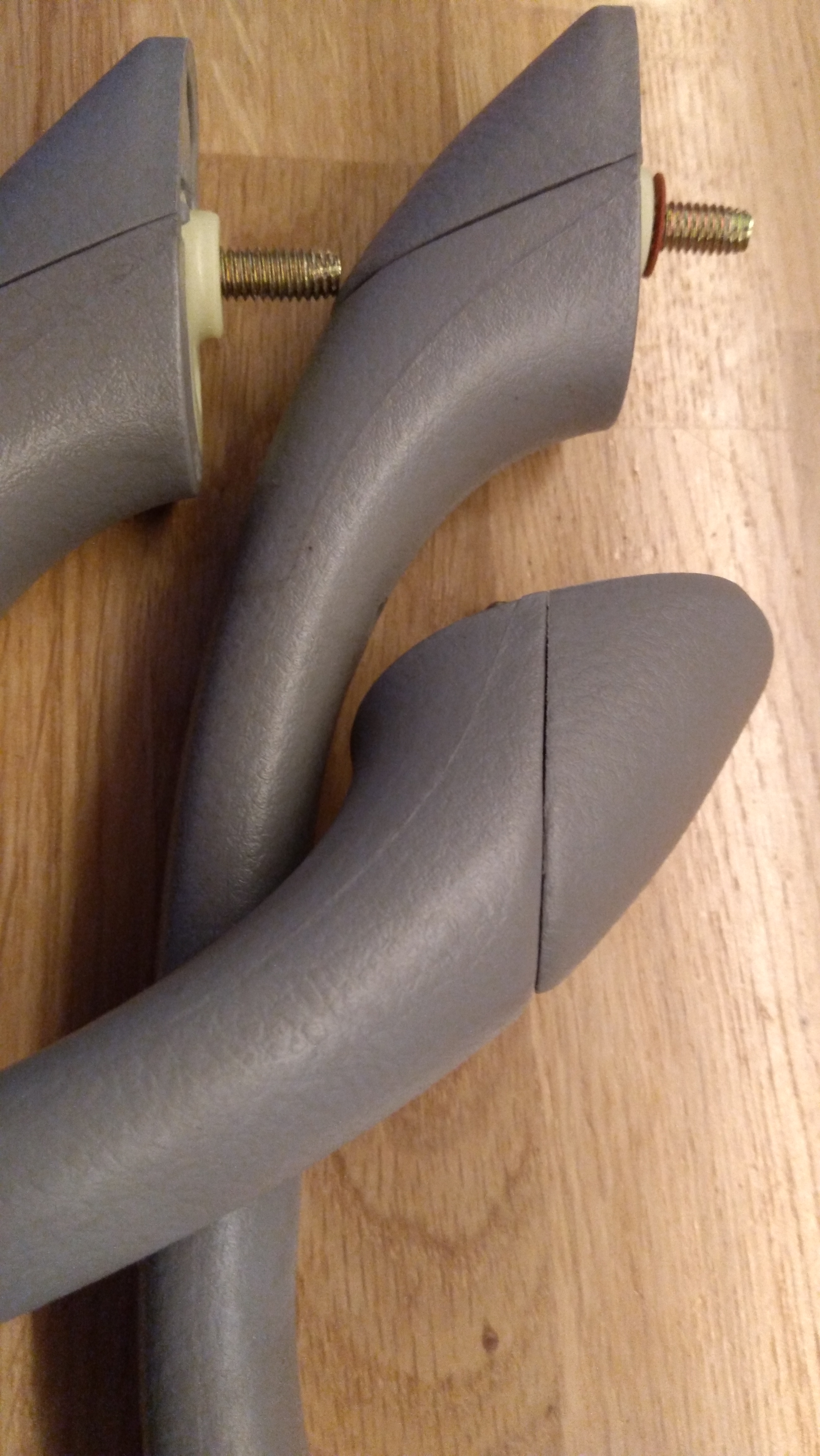

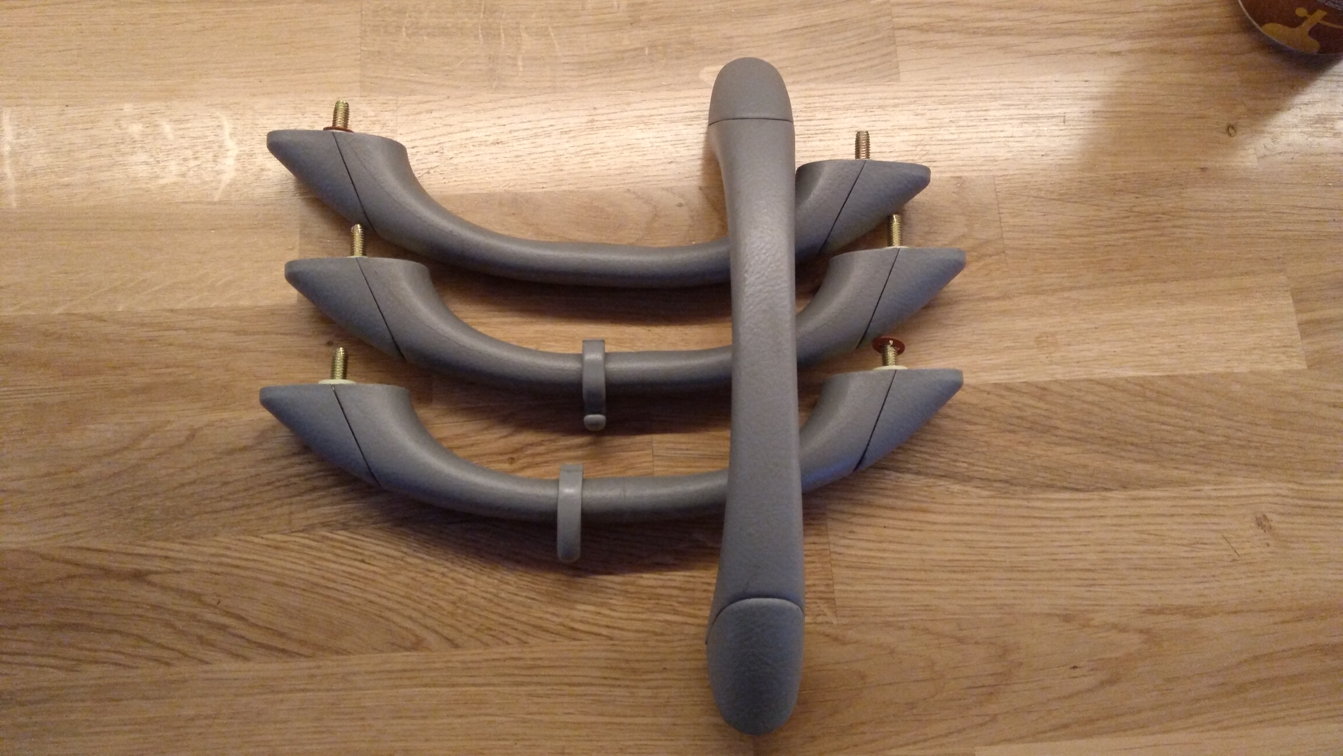

Kiedyś trafiłem na wątek Fortisa z rączkami od Mondeo. A więc Allegro, Google obrazy i 2 wieczory zeszły ale są!
Po weryfikacji sposobu montażu, kąta styku mocowań itd znalazłem rączki od Toyoty RAV4... :-)
Ładne, szare, elastyczne. Po wymianie śrub na dłuższe są IDEALNE!
Cena? Na OLX udało mi się je znaleźć za 20 zł (4 sztuki) plus przesyłka :mrgreen:
Po usunięciu haczyków będzie ok
Idealnie prosta powierzchnia montażu
Struktura jest bardzo efektowna i miła w dotyku.

Postautor: stachu_gda » wtorek, 5 wrz 2017, 12:18
Ale nie powiesz chyba że jeszcze z rozstawem śrub trafiłeś?

Postautor: Murano » wtorek, 5 wrz 2017, 12:32
stachu_gda pisze:Ale nie powiesz chyba że jeszcze z rozstawem śrub trafiłeś?
Wiesz co Michał, nie mierzyłem ale raczej jest szerzej.
Z tym, że u mnie i tak listwy od wewnątrz idą do wymiany bo w sumie na 8 śrub 3 były "nie trafione" a laminat się załata i zrobi nowe pod te rączki.

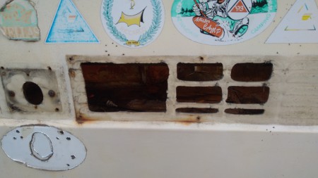

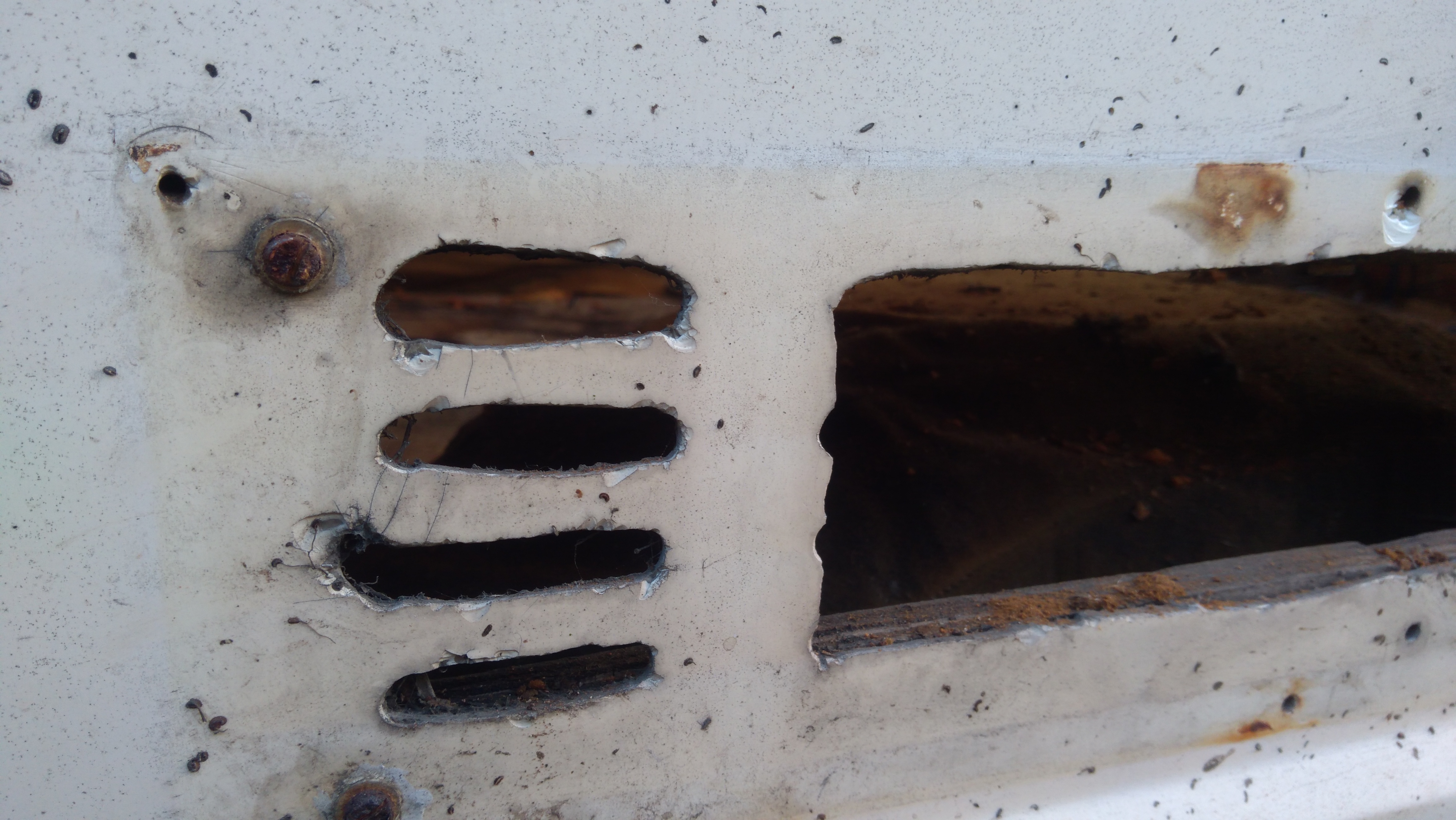

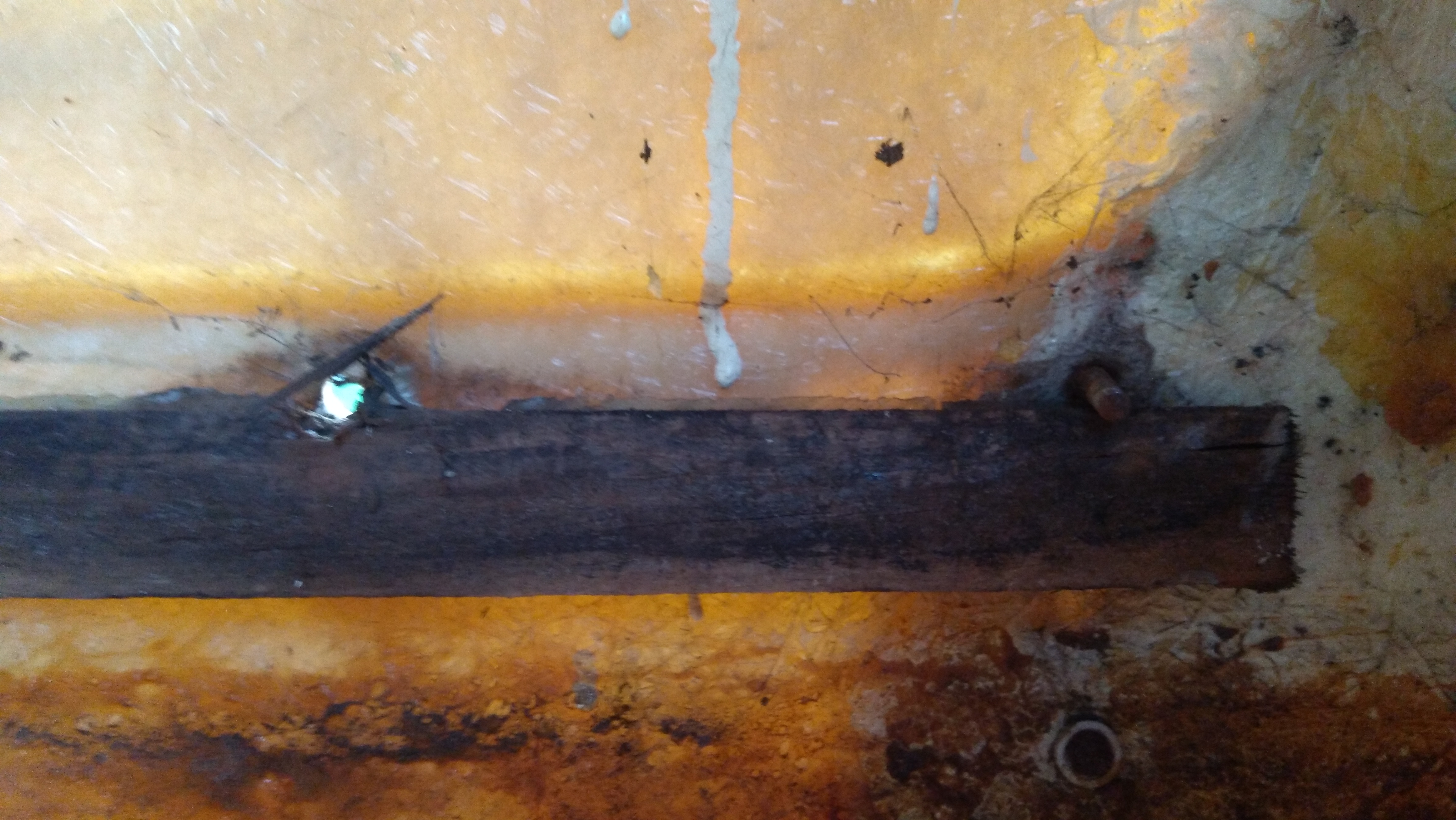

Kuba po tym co zobaczyłem rozbierając wieloryba to wiele jest rzeczy do...wzmocnienia i poprawy.
Przykłady poniżej...

Postautor: stachu_gda » wtorek, 5 wrz 2017, 12:38
robert pisze:W kwestii montażu rączek manewrowych chciałbym Wam zwrócić uwagę na kwestię wzmocnienia mocowania.
Ja przez całą szerokość przyczepy, od środka, wkleiłem wąski pas sklejki + dodatkowo wzmocniłem kawałkiem blachy.
W mojej zapiekance to fabrycznie tam jest listwa i to solidna.
Murano pisze:Wiesz co Michał, nie mierzyłem ale raczej jest szerzej.
Myślę, że super będą wyglądać, a i na pewno będą trwalsze od niewiadowskich (mechanicznie - bo pewnie środek stalowi trzon metalowy?). Zastanawiam się tylko, czy od UV nie zbledną, ale trzymam kciuki żeby trzymały latami.
Re: Rączki manewrowe - kombinuj chłopaku....
Postautor: Murano » wtorek, 5 wrz 2017, 12:42
Tego nie wiem ale zaryzykuję

Postautor: dzin1975 » wtorek, 5 wrz 2017, 13:03
Murano pisze:Tego nie wiem ale zaryzykuję
Masz trochę czasu, zostaw jedną rączkę na zimę na zewnątrz. Zobaczysz co się będzie działo. Kiedyś zamontowałem 2 rączki do drzwi garażowych, nie wiem od jakiego auta były. Wytrzymały 2 zimy,i rozpadły się...
Postautor: Murano » wtorek, 5 wrz 2017, 13:12
Tylko u mnie przyczepy jak nie jeżdżą to stoją w stodole, poza kilkutygodniowymi przerwami między wyjazdami. Ale pomysł z testem cenny... Sprawdzę to.

Postautor: dworek » środa, 6 wrz 2017, 10:32
W przyczepie Ani i Pawła ( pawlo fiona n126e ) są bardzo fajne rączki, o ile pamiętam, Paweł wyszperał je w sklepie żeglarskim.
Bardzo fajnie wyglądają (pewnie też nieźle kosztowały ;) ) ... jakbym zmieniał u siebie to raczej tylko na takie.
Obawiam się, że rączki przewidziane do wnętrza pojazdu nie sprawdzą się po przeciwnej stronie.

Postautor: Murano » środa, 6 wrz 2017, 12:10
dworek pisze:W przyczepie Ani i Pawła ( pawlo fiona n126e ) są bardzo fajne rączki, o ile pamiętam, Paweł wyszperał je w sklepie żeglarskim.
Te u Pawlo i Fiony są bardzo podobne do moich. Koszt sztuki powyżej 50 zł....
Najwyżej co 3 sezony będę pozbawiał jakąś RAVkę z "cykorłapek". :lol:
Towar raczej mało chodliwy więc dostęp będzie.
