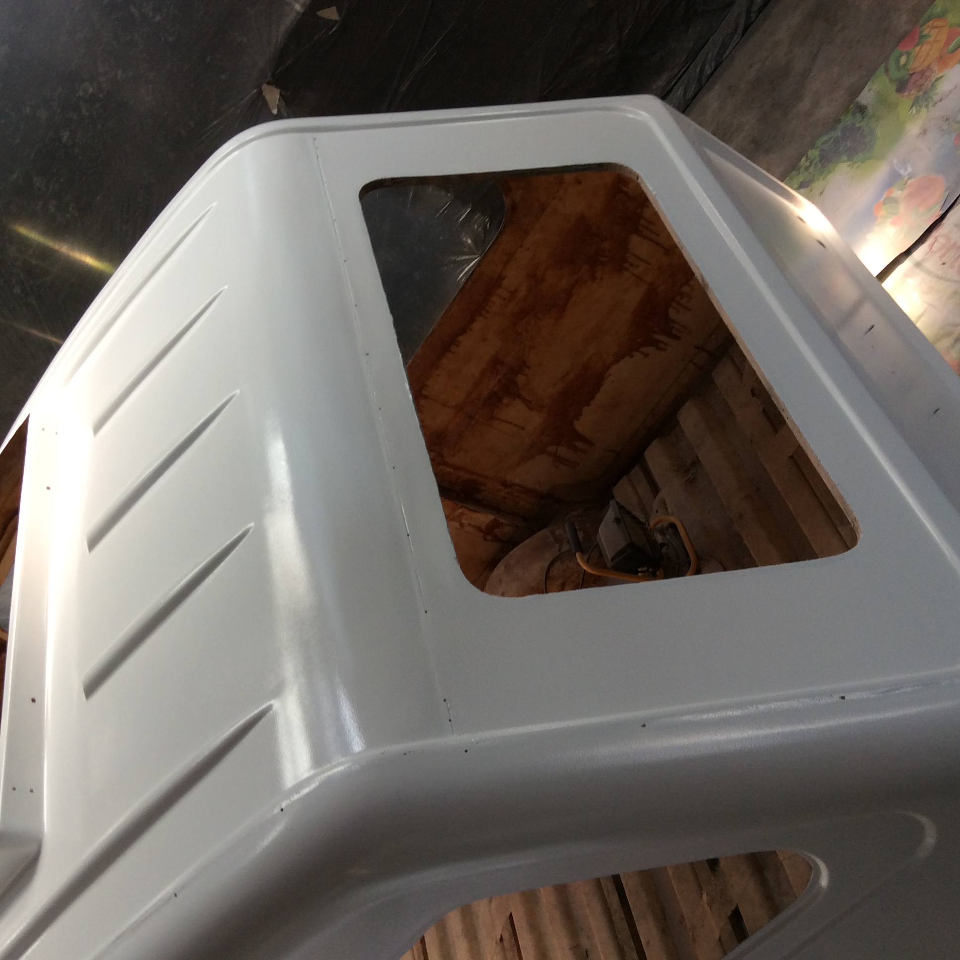

U mnie były tylko 2 małe ubytki w zelkocie i jeden mały pajączek wiec baza pod remont super.denerwowaly mnie tylko różnice poziomów odlewu pod aluminiowymi listwami wiec wszystko zeszlifowalem do równego i uzupełniłem braki co znacznie ułatwiło ponowne przykręcenie listew i ich uszczelnienie.widac to na zdjęciu z malowania.

Dobra robota jaka farba malowana skorupa? U mnie sto pajaczkow i drugie tyle ubytków zastanawiam się nad rodzajem szpachli i farby

dankm69 pisze:Dobra robota jaka farba malowana skorupa? U mnie sto pajaczkow i drugie tyle ubytków zastanawiam się nad rodzajem szpachli i farby
jak dużo małych rys to szukaj podkładu twardego który nie bedzie pękał.

A może konkretniej z tym podkładem
pracuję tylko na podkładach akrylowych ( samochodowych) obecnie na przyczepę poszło około 2l podkładu novol spectral, tylko na dachu przebiło kilka małych rysek robi się taka otoczka, przyczepa była już lakierowana bo po szlifowaniu pokazywały się rysy jednak same nie przebiły się przez tamten podkład.
