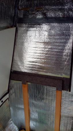

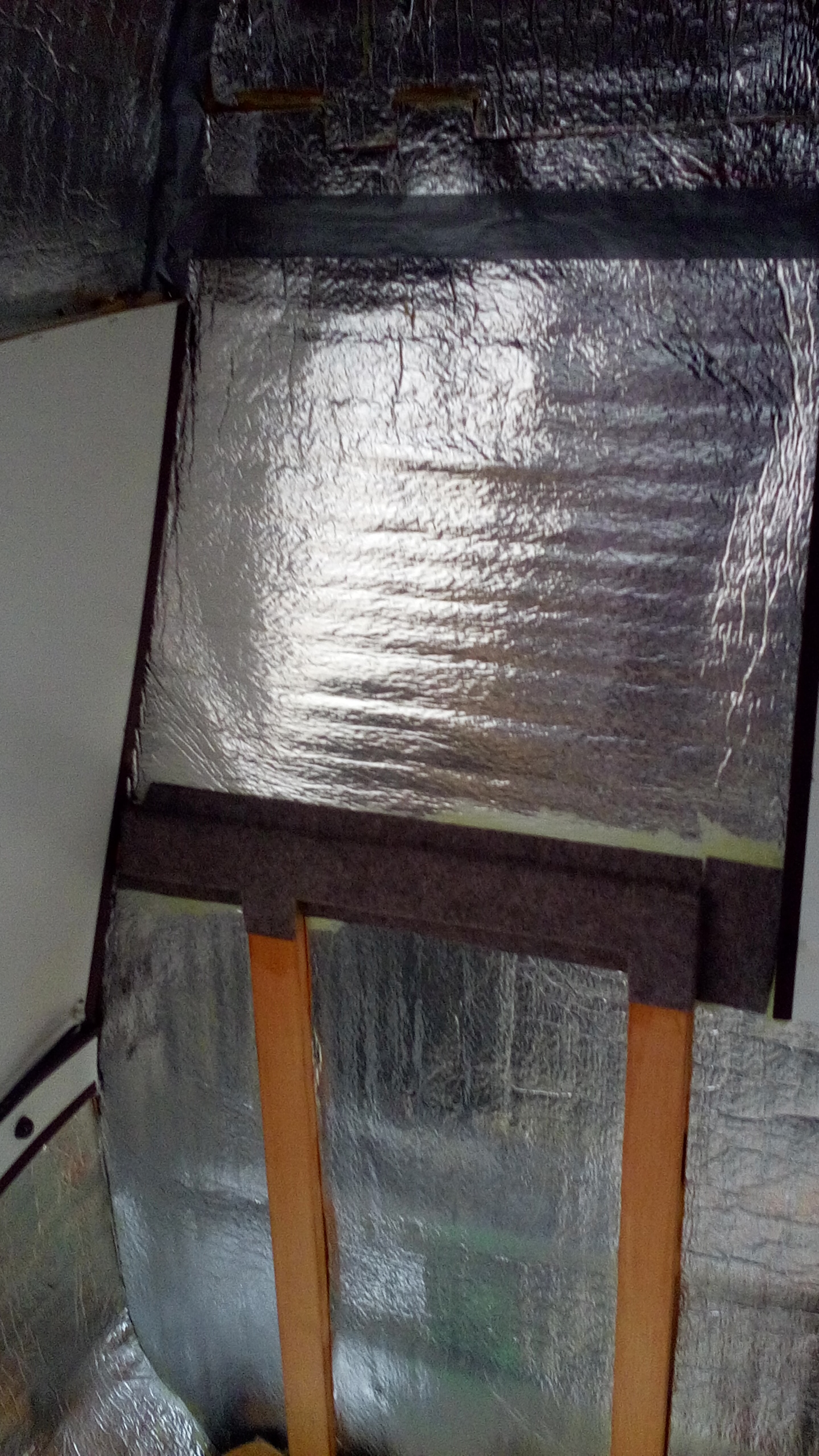

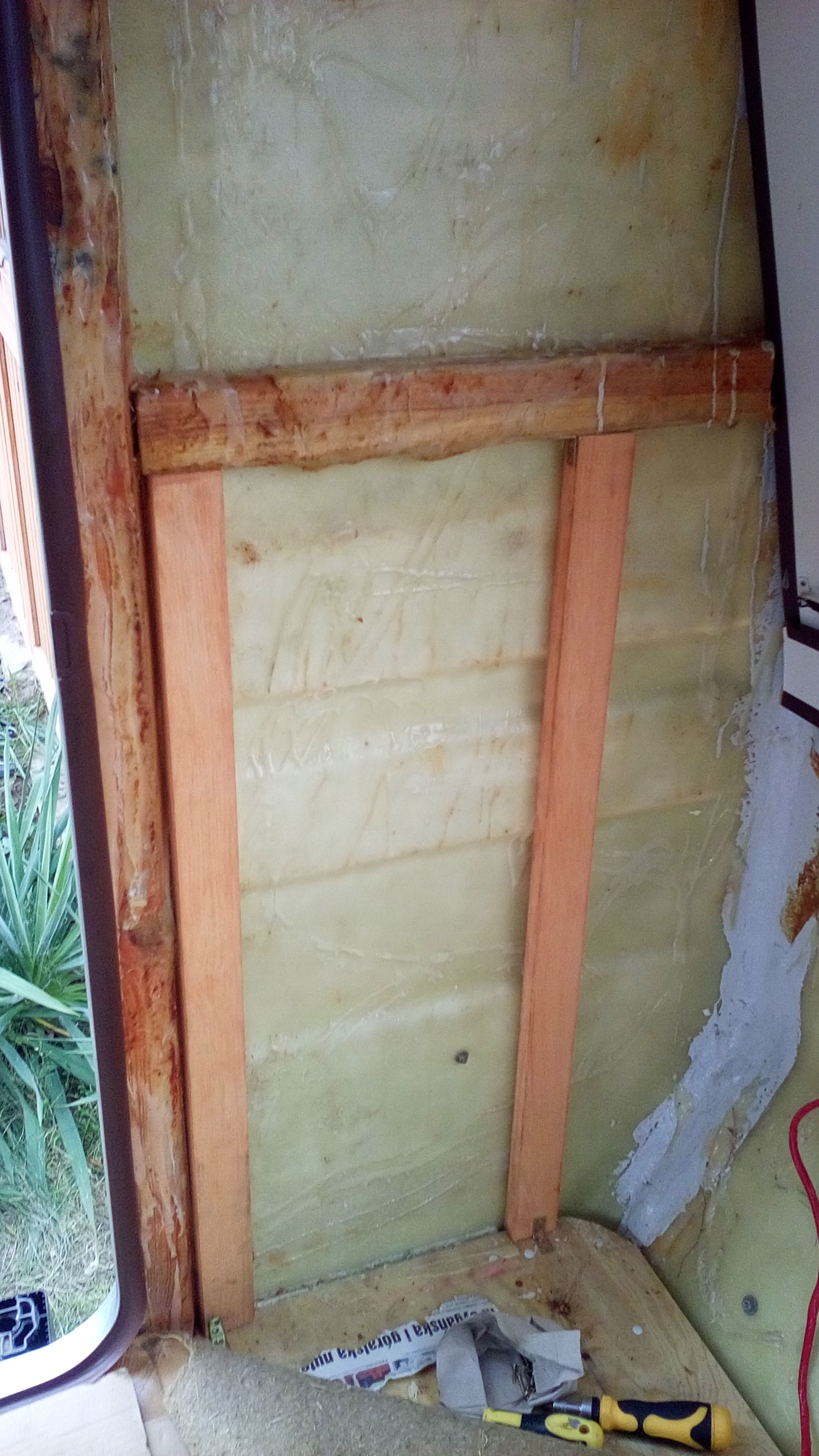

Dziś pod deski zalaminowane w ścianach, służące do montażu hamaka wstawiłem wzmocnienia do podłogi by na górnym poziomie łóżka mogła spokojnie spać dorosła osoba nie obciążając laminatu (tzn bocznej ściany), teraz pozostanie tylko wyklejenie pianką-ekranem i przykrycie wszystkiego tapicerką.

Na jakiej wysokości zalaminowania jest ta belka od haka ?

Do jej dolnej krawędzi jest 86 cm od podłogi.

Ja w moim remoncie podnioslem górne łóżko 10 cm wyżej. Też wstawialem podpory pionowe. Dodatkowo pionowe podpory laminowalem do ściany. ŚCIANA nabiera większej sztywnosci. Żadne kleje się nie sprawdziły w takim przypadku. Pozostawienie jedynie punktu podparcia na podłodze nie sprawdza się.

sMAJSTER pisze:Ja w moim remoncie podnioslem górne łóżko 10 cm wyżej. Też wstawialem podpory pionowe. Dodatkowo pionowe podpory laminowalem do ściany. ŚCIANA nabiera większej sztywnosci. Żadne kleje się nie sprawdziły w takim przypadku. Pozostawienie jedynie punktu podparcia na podłodze nie sprawdza się.
Dzięki za radę,
przeszło mi też przez myśl żeby je laminować do ściany i chyba tak zrobię, a co do łóżka, to u mnie będzie ono na nieoryginalnych uchwytach bo ciężko je dostać, a patent który planuję zastosować podnosi łóżko w stosunku do oryginalnych uchwytów o jakieś 8 cm, ale to wszystko "wyjdzie w praniu" jak wstawi się dolne i górne meble bo miejsca jest faktycznie mało.

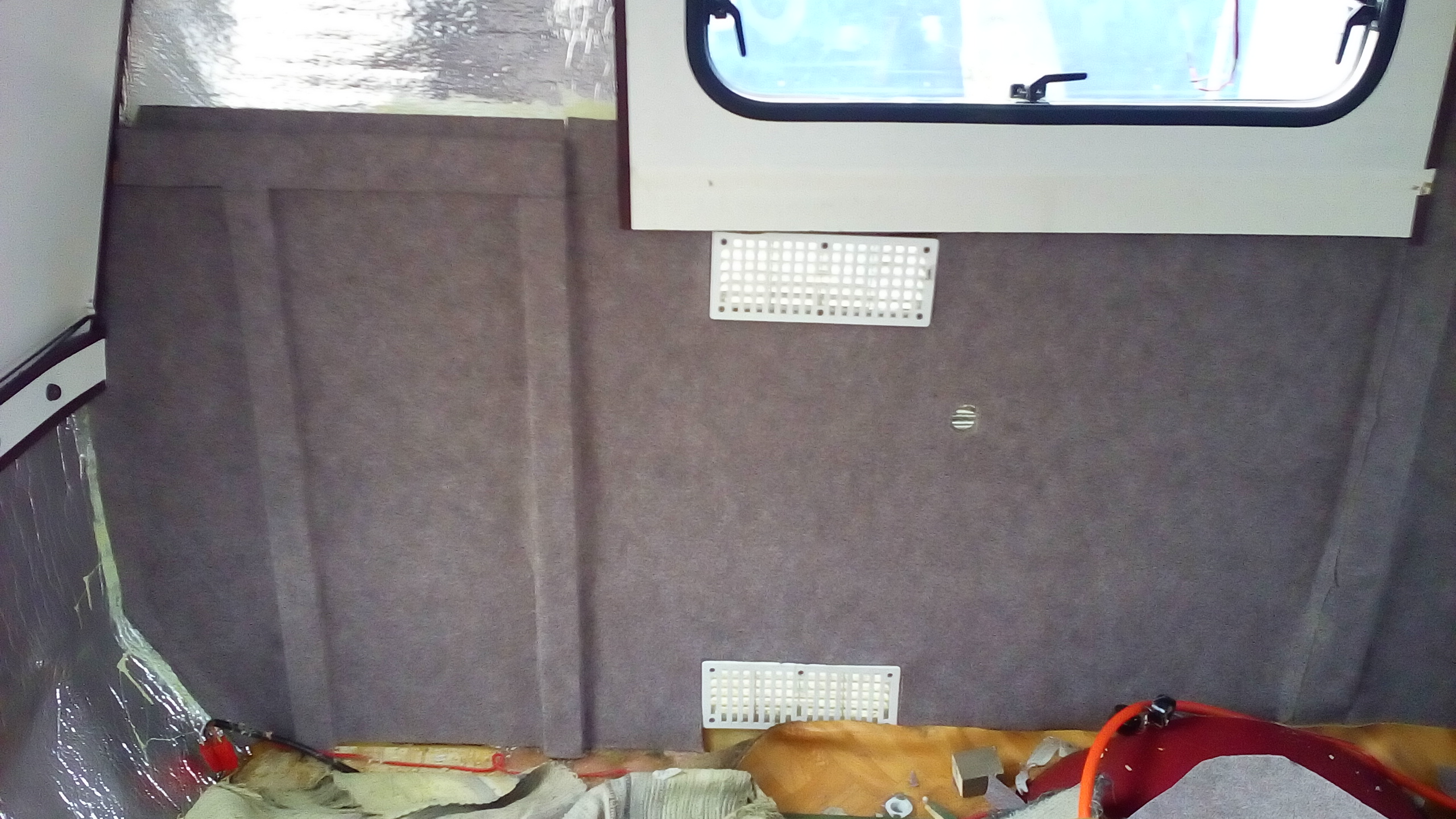

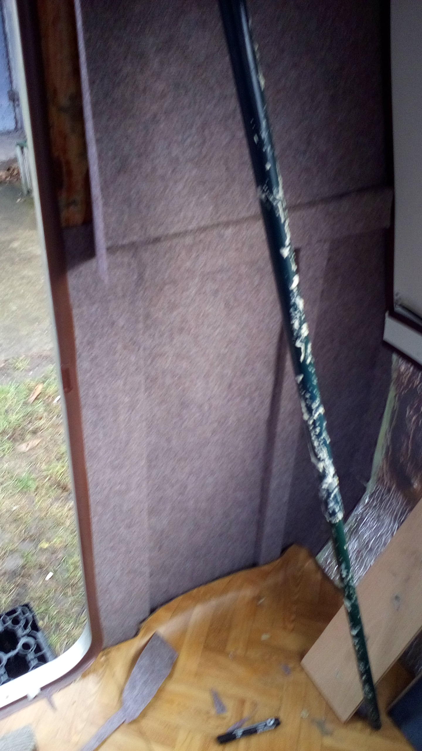

Wolny weekend i prace ruszyły do przodu...
Na wszystkich ścianach i suficie przyczepy, przyklejony został ekran za grzejnikowy (folia metalizowana zalaminowana z pianką 5 mm). Wcześniej wszystkie wgłębienia w ścianach zostały wyrównane poprzez przyklejenie w nie pianki do ociepleń zasobników wody i rur centralnego ogrzewania.
W dniu dzisiejszym zaczęła się zabawa z tapicerką, zdecydowaliśmy się w końcu na zwykłą remontówkę lecz w troszkę jaśniejszym odcieniu od tej co stosowaliśmy wcześniej do zapiekanki.
Na koniec fotki, niestety z telefonu więc szału nie ma
