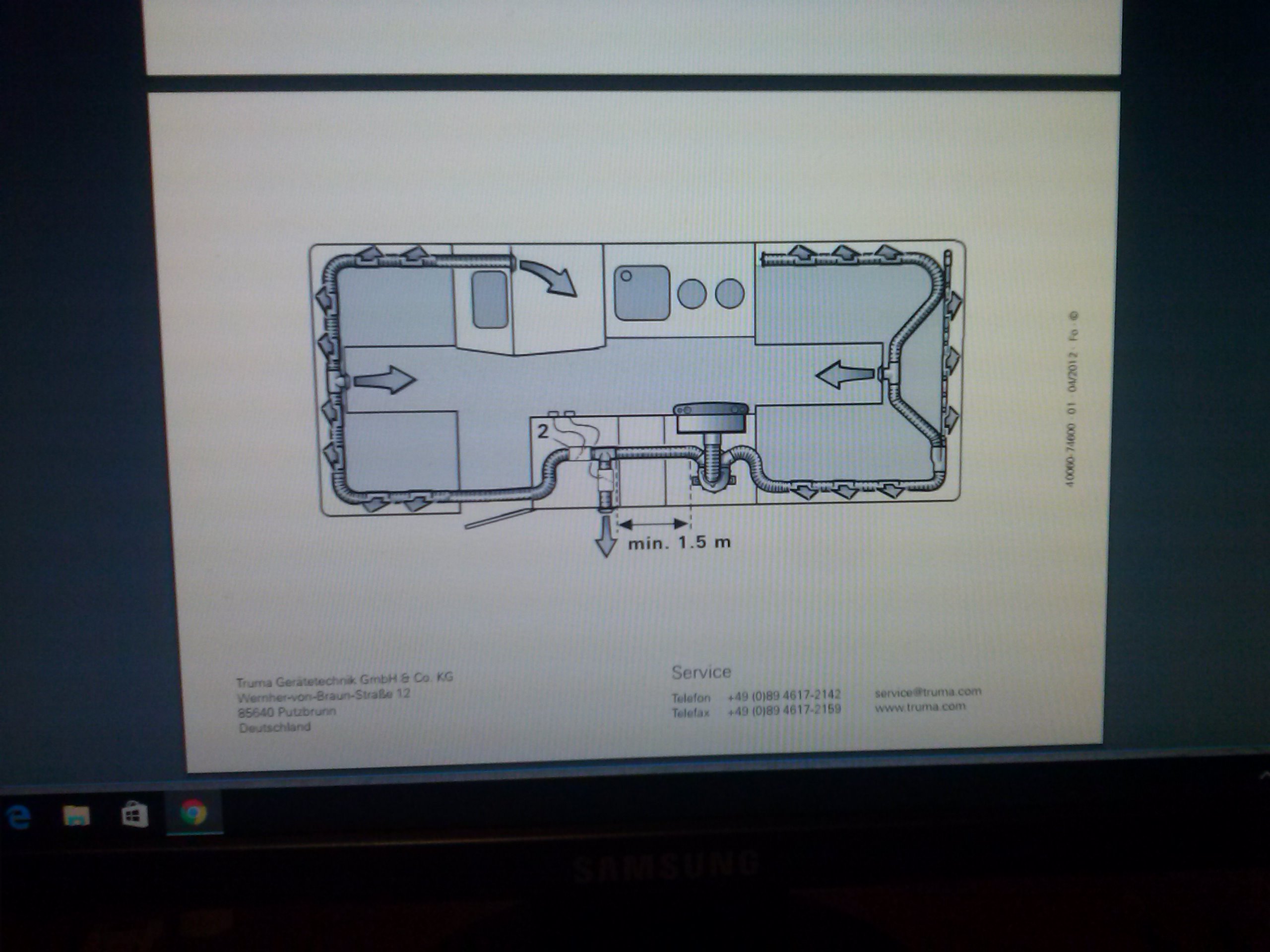

Przymiarka do rozprowadzenia ciepłego powietrza po przyczepie coś jak na załączonym obrazku. Materiały do wykonania już są w drodze.

Widzę za na obrazku rury są w koło połączone czy dużym błędem jest jak obieg nie jest połączony?

Nie są połączone te rury,od lewej str. w łazience jest zakończenie dyszą ,od prawej jest zaślepione przy ścianie szafki kuchennej,żeby dobrze dmuchało wszędzie w koło trzeba każdą dyszę odpowiednio ustawić(zdławić przepływ) pierwsze od trumaventa muszą mieć najmniejszy otwór, te na samym końcu drogi powietrznej największy.Nie da się bardzo poprowadzić rur w koło w ,,sendłyczach'' bo przeszkadzają drzwi wejściowe w każdej przyczepie,chociaż w naszych niewiadówkach to w podłodze dało by się bo jest szczelina po między płytą podłogową a laminatem,chodzi mi po głowie żeby wpuścić tam ciepłe powietrze z jednej strony a wypuścić z drugiej i mieć przez to podgrzewaną podłogę ale to jeszcze nie teraz.

jacek pisze:,żeby dobrze dmuchało wszędzie w koło trzeba każdą dyszę odpowiednio ustawić(zdławić przepływ) pierwsze od trumaventa muszą mieć najmniejszy otwór, te na samym końcu drogi powietrznej największy.
Ja mam u siebie wszystkie otwarte na maxa i wszędzie pięknie wieje ciepełkiem. Fakt, że na tych końcowych trochę słabiej ale naprawdę nie ma sobie czym głowy zawracać. Jedynie w łazience zamykam czasem, bo ta jest zaraz obok pieca i jest tam jeden z pierwszych wylotów więc po kilku minutach grzania w łazience można zrobić saunę. Mówię o metr dłuższej przyczepie. W Niewiadówce tym bardziej będzie to mało zauważalne i bez wpływu na cokolwiek.

Reflexes zgadza się co napisałeś że nie ma co sobie głowy zawracać ,ja tylko napisałem żeby dobrze dmuchało z każdej dziury jednakowo ,pobawiłem się nawiewem w duużym tabercie i z tego mój wywód ale tak czy siak ciepło się robi czy wyregulujesz czy nie.

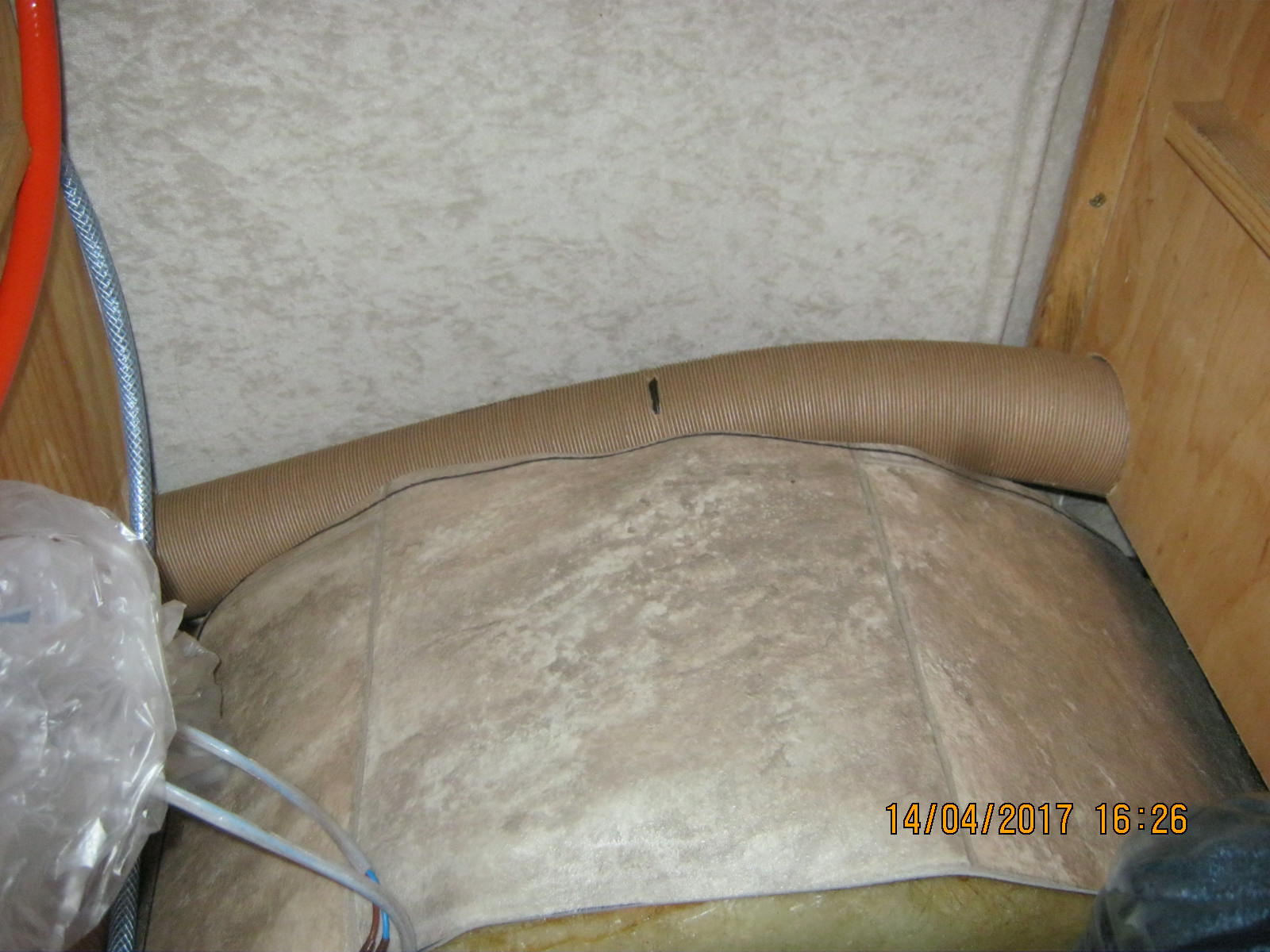

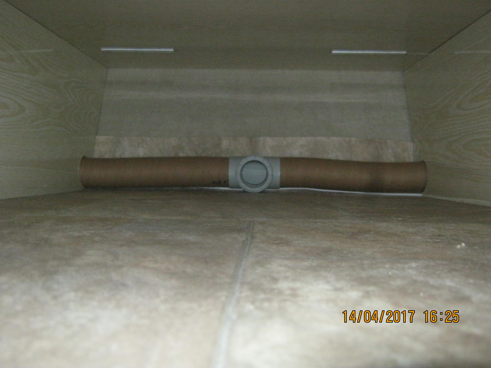

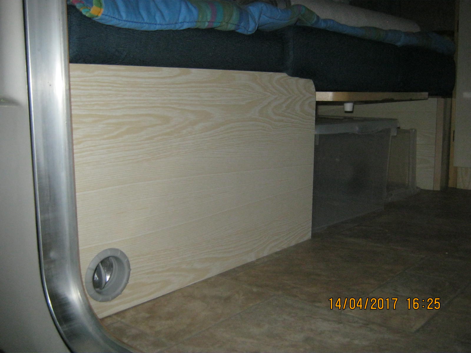

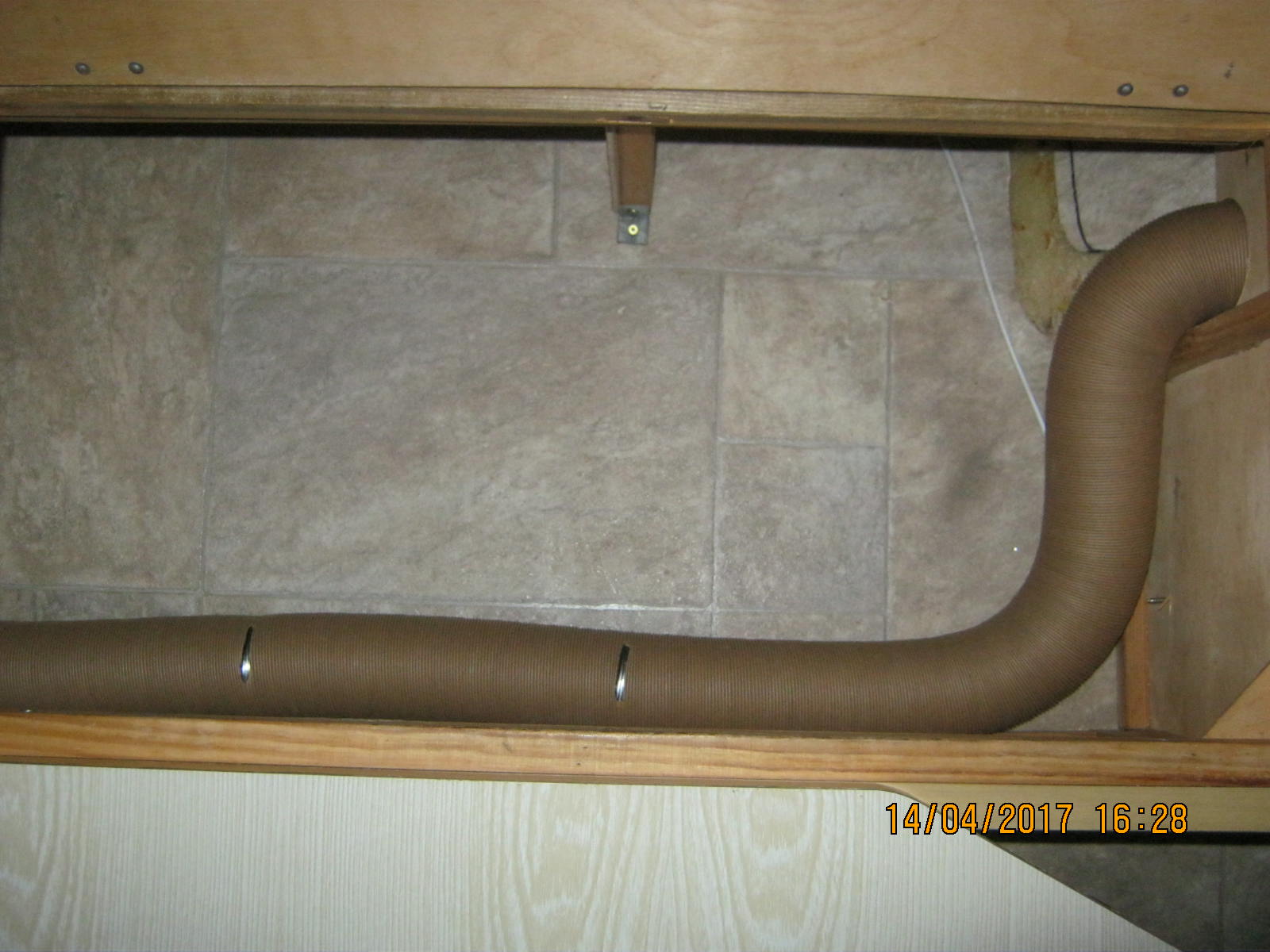

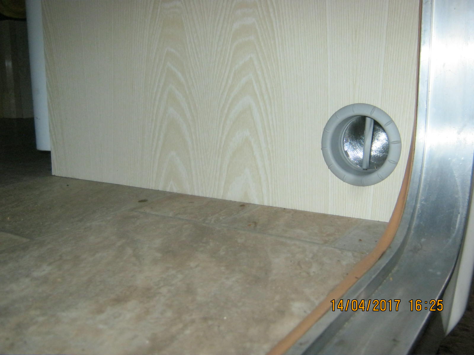

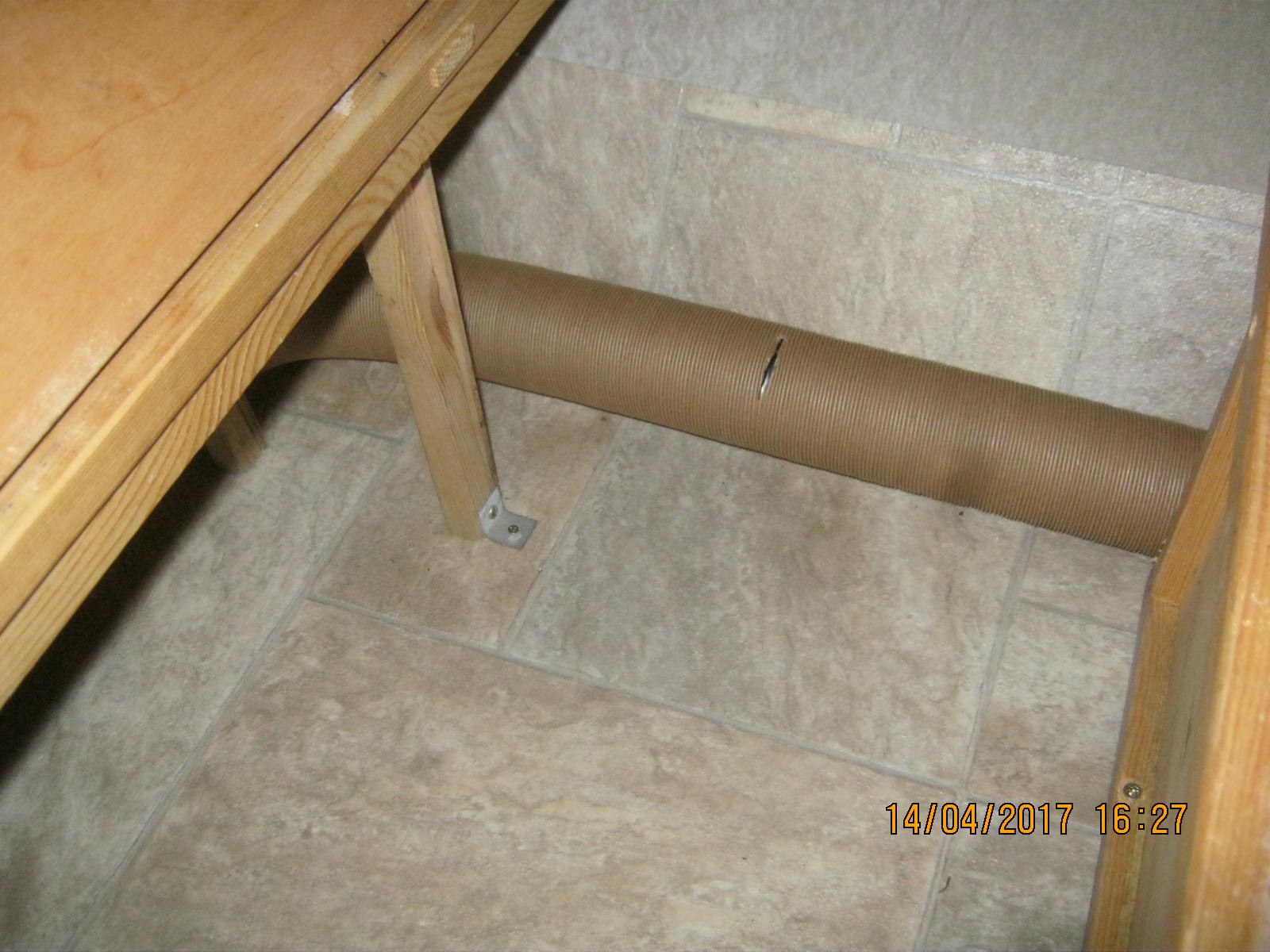

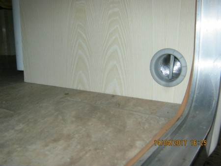

Ogrzewanie zrobione rury nawiewu rozprowadzone wszystko przetestowane w warunkach naturalnych -Działa :D,parę fotek daję do zobrazowania.
nawiew z szafy przy drzwiach wejściowych
nawiew z bakisty małego łóżka przy drzwiach
rozprowadzenie w dużej bakiście przy szafie z nacięciem do nadmuchu w bakiście
nawiew pod dużym łóżkiem
przejście rury na zakolu pod kuchnią, też nacięta rura
położenie rury w małej bakiście przy drzwiach

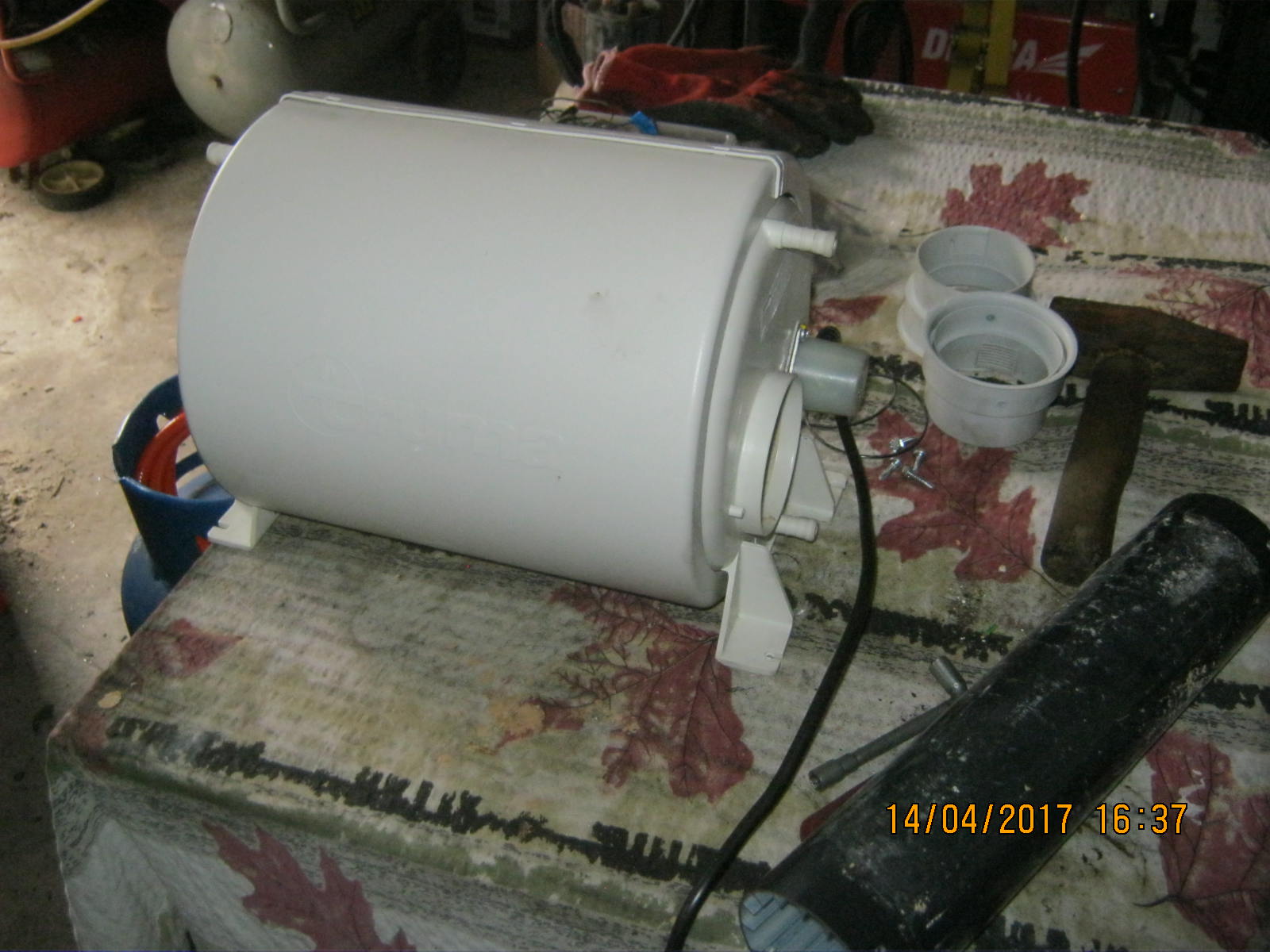

no i uzupełnienie terma Truma TT2 do zamontowania

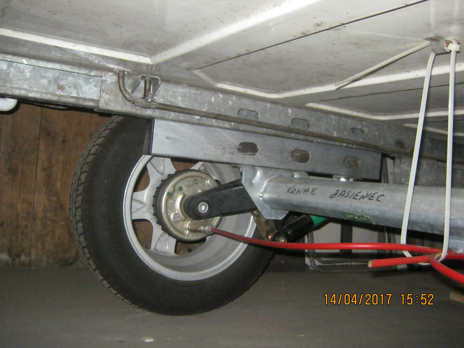

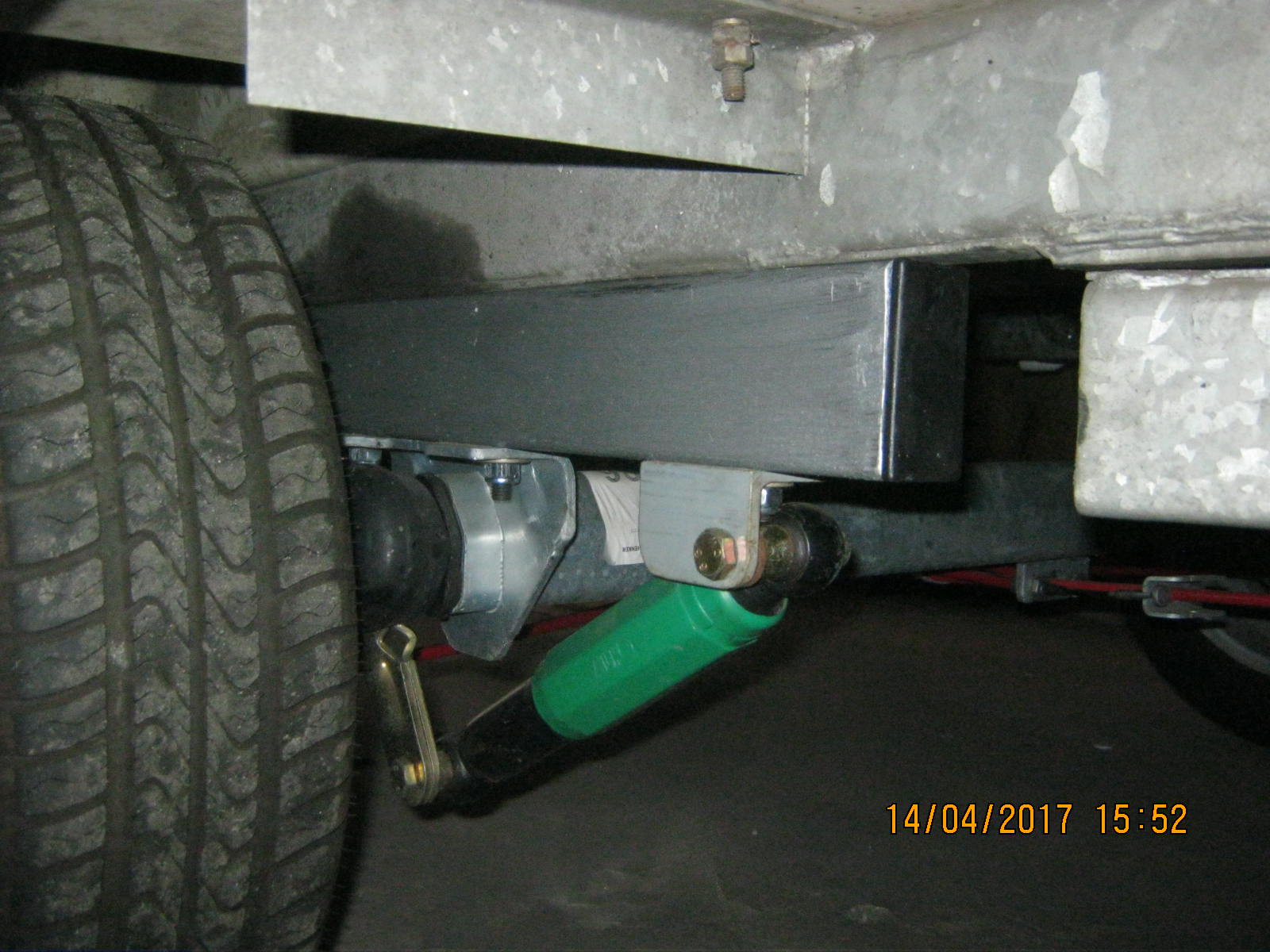

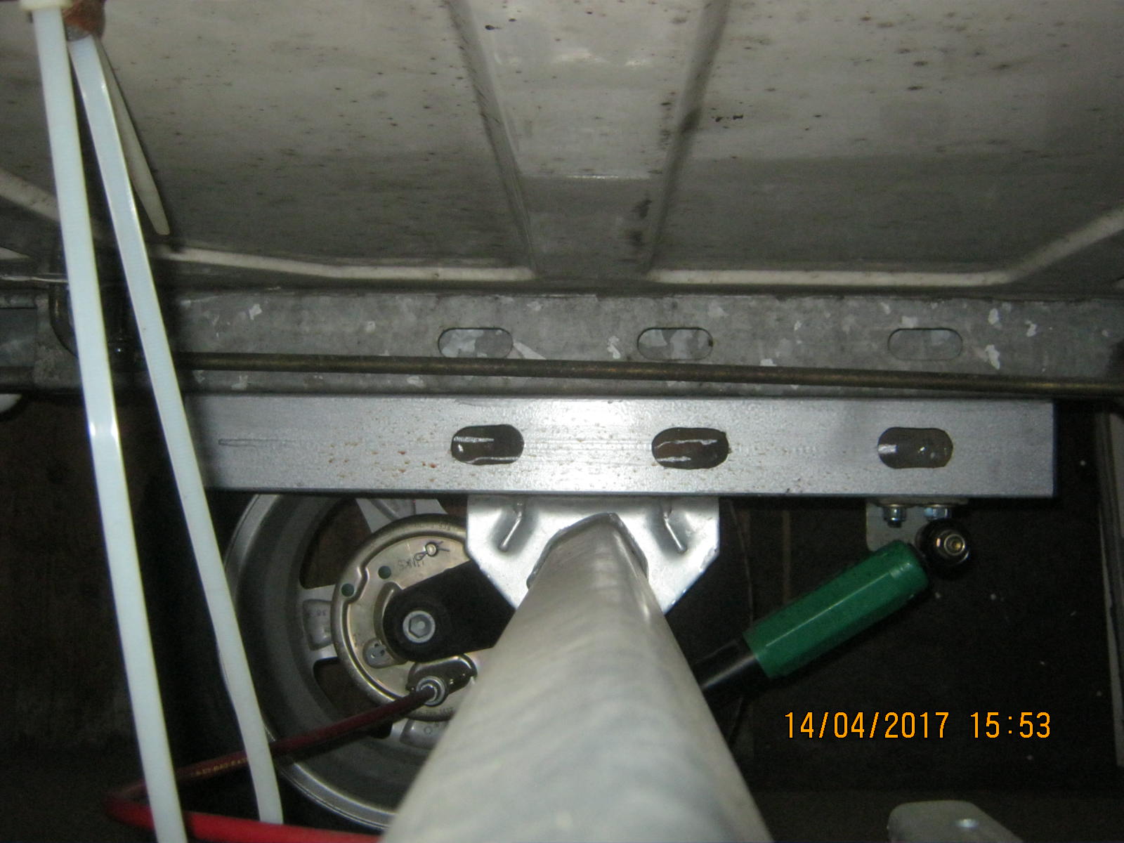

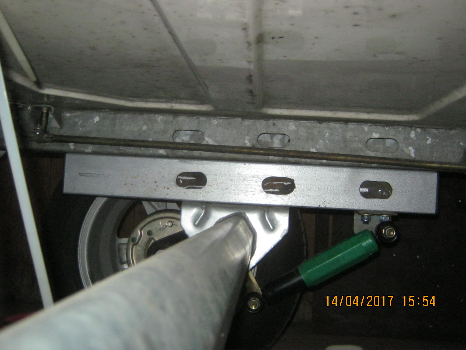

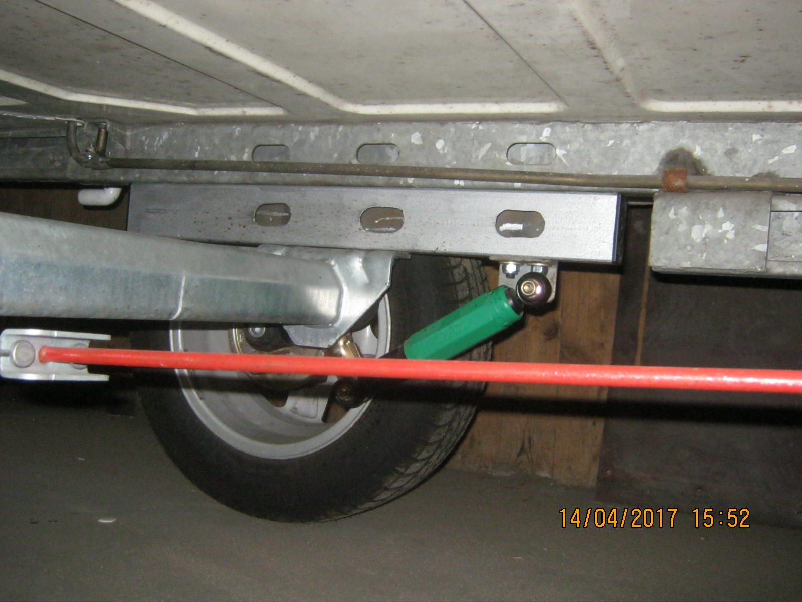

Dalej pociągnę temat remontu,przyczepa dostała lift o 8cm na profilach zamkniętych 80x40x700 co pozwoliło na prawidłową pracę zawieszenia ALKO fotki pokazują jak to zrobiłem,tym samym mój remont dobiega końca zaczyna się czas na czerpanie przyjemności z wyjazdów.Remont trwał w moim wykonaniu przez dwa sezony od 2015 do 2017 bez pośpiechu z przerwami na problemy życiowe.
W skrócie do enki z 1990 roku dałem nową oś,nową org. tapicerkę+ocieplenie dodatkowe 2cm,trumę-piec z trumawentem z 2009r,nową wykładzinę podłogową,nowe uszczelki wszystkie,światła tył przód,kosz na koło, felgi alu, opony,i inne duperelki oraz na koniec dołożę termę truma tt2 która już jest kupiona.Kwoty końcowej nie podam bo jest zabójcza i na pewno nie ostateczna :lol:
Życzę wszystkim powodzenia i wytrwałości w odbudowach naszych przyczep a później czerpania przyjemności ze swojej pracy.

A czemu miałeś wątpliwości że po staremu(bez tego profilu) te zawieszenie nie pracowało odpowiednio dobrze?
Też myślałem nad zmianą oski na knott lub alko ale teraz po Twojej uwadze troszkę się zmartwiłem. :roll:
jacek
Posty: 324
Lokalizacja: WOT
Re: Drobne Naprawy N126N Jacek
Postautor: jacek » sobota, 15 kwie 2017, 17:13
tomtoy pisze:Jacku ogólnie dla mnie to wszystkie mody bardzo fajnie wyszły i wszystko dobrze przemyślane.
Tomtoy odpowiem ci na twoje pytanie odnośnie osi. Po pierwsze zawieszenie ALKO jest bardzo miękkim zawieszeniem na trzech wałkach i wahacz ma duży skok plus do tego koła 14'' i obcieranie o zakole gotowe,jak bym zregenerował moją oś niewiadowską nie było by potrzeby liftowania bo ta oś prawie nie pracuje i wtedy mogły by być i koła 14'' bez obawy o obcieranie.Po drugie przyczepa za moim kangoorem stała jak by miała spuszczony ogon bez tego liftu a teraz jest dobrze,Ty jak kupisz oś Knota nie będziesz miał problemów ona jest na czterech wałkach i jest twarda jak niewiadowska wahacz mało pracuje.Nie martw się niczym, warto ośkę wymienić na nową.Po trzecie dziękuję za opinię że podoba ci się moja praca u ciebie też włożone kawał dobrej roboty przyczepa estetycznie wykonana też mi się podoba.

Dzięki za odpowiedź, chorobcia może banalne pytanie ale możesz przypomnieć jaki jest rozstaw otworów montażowych osi do eNki ?,
i teraz będę miał kłopot jaką wybrać na czterech wałkach knott czy alko na trzech:)
tez mam koła 14'' i może obcierać na ośi al-ko bo za miękka,
z drugiej jednak strony dobrze by było ażeby ładnie ten zawias pracował.
Może alko z taką nośnością 1300kg była by ok? ciężki wybór.
jacek
Posty: 324
Lokalizacja: WOT
Postautor: jacek » sobota, 15 kwie 2017, 22:59
tomtoy pisze:Dzięki za odpowiedź, chorobcia może banalne pytanie ale możesz przypomnieć jaki jest rozstaw otworów montażowych osi do eNki ?,
Przypominam rozstaw otworów to 160mm , w zawieszeniach nie widzę innego wyboru dla siebie tylko AlKo to zawieszenie pracuje.Po co tobie ośka 1300kg do niewiadki ? ja mam 900kg i w zupełności wystarczy.
