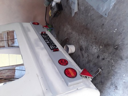

Drednot pisze:Świetnie to wygląda z tymi wpuszczonymi światłami w listwę. Z czego robiłeś tę listwę?
z pianki polietylenowa i żywicy.
Drednot
Posty: 658
Re: remont Marcina 126n
Postautor: Drednot » środa, 5 kwie 2017, 16:15
marcinPLtorun pisze:z pianki polietylenowa i żywicy.
O kurka. Jak to się robi? Robisz formę z pianki i na to dajesz żywicę z wełną a potem piankę usuwasz?
marcinPLtorun
Posty: 92
Rejestracja: sobota, 26 lis 2016, 18:33
Lokalizacja: Wąbrzeżno
Postautor: marcinPLtorun » czwartek, 6 kwie 2017, 13:17
Była robiona forma z płyty osb. Następnie żywica i od środka dla usztywnienia jest dana pianka polietylenowa.Konstrukcja bardzo lekka.

Wracając do symetrii... Był taki cytat nie wiem czyj i skąd... Bynajmniej symetria nie koniecznie jest konieczna, i nie jest wyznacznikiem ładności.
Zamówiłem podobne lampy. Ja mam plan je dać na czerwonym pasku odblaskowym takim jaki mamy na naczepach. Powiedzmy 3 szerokości paska od brzegu do brzegu i to będzie tło dla Lamp i trójkątów

Taki pasek to ja myślałem dać na bokach przyczepki chyba ma szerokość 3 albo 4 cm też czerwony bo tu z roboty bym miał za darmo.

Pracę wolno bardzo wolno idę do przodu.3 światło stop i zderzak w ostatecznej wersji.
