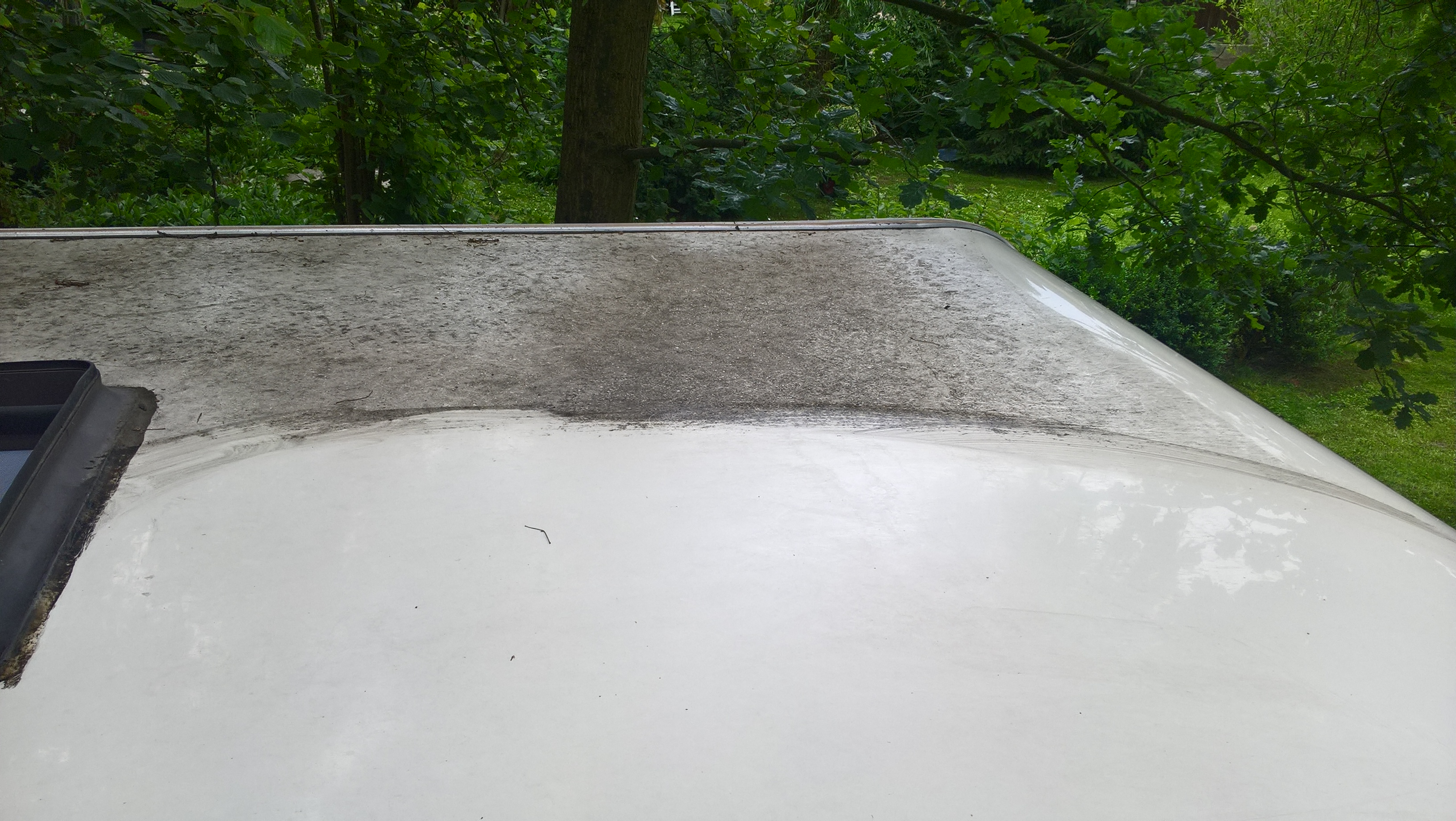

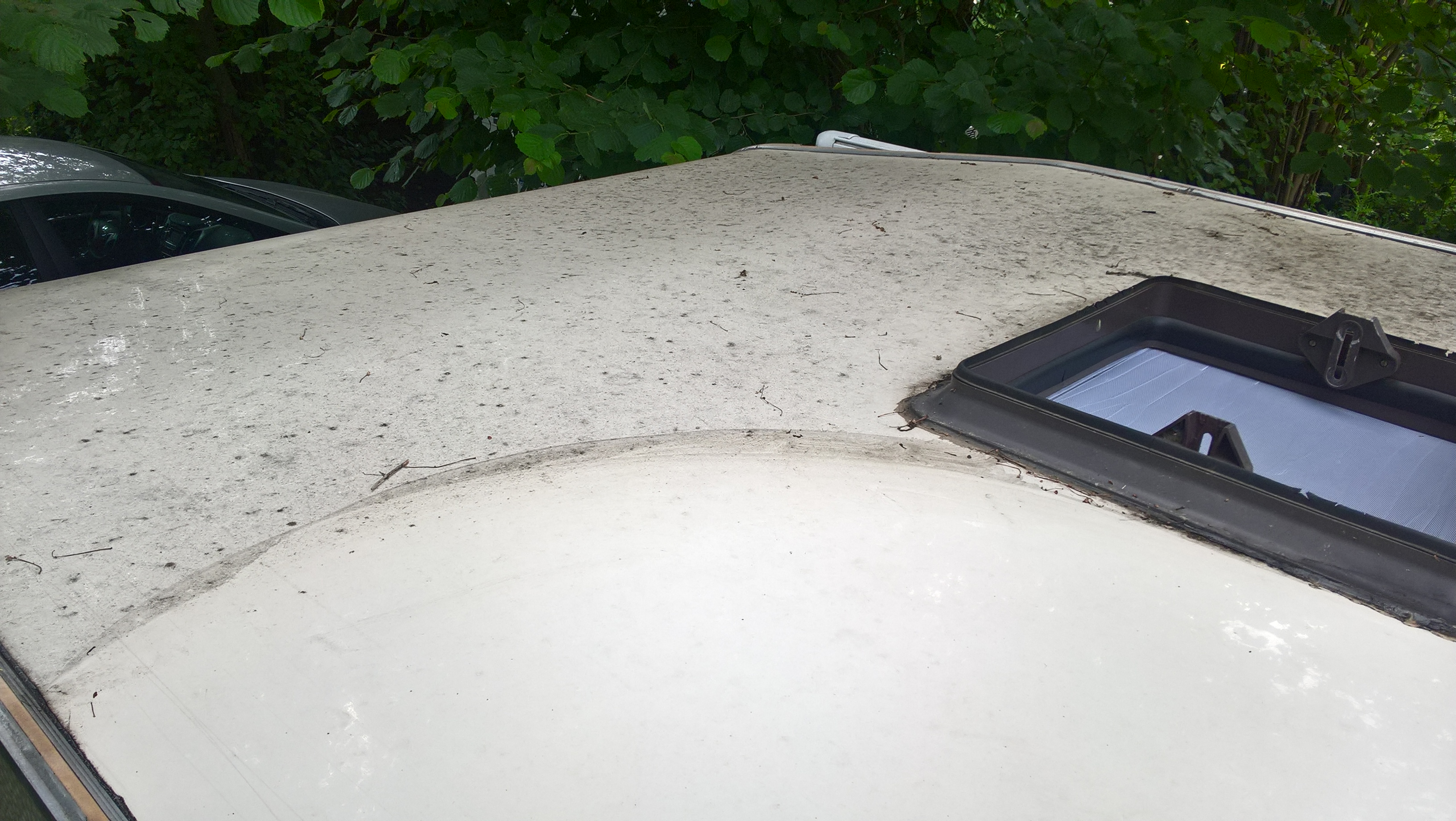

Wczoraj między innymi, odbyło się czyszczonko dachu. Oj nie zdawałem sobie sprawy jaki tam może być syf :shock: Przy okazji oględziny łączenia wspomnianej w postach wyżej listwy i faktycznie sprawa wymaga lekkiej interwencji - trzeba przelecieć masą uszczelniającą dla świętego spokoju. Najtrudniej było się przestawić, w zapiekance wystarczała drabinka trzy schodkowa, i ciach myłem otwierany dach. Do tej musiałem szukać pełnej drabiny, żeby się dostać do dachu.

Cypiss pisze:...i faktycznie sprawa wymaga lekkiej interwencji - trzeba przelecieć masą uszczelniającą dla świętego spokoju.
Żeby mieć spokój to zdejmij listwy, wyczyść gumowe uszczelki ze starego uszczelnienia (możesz kupić nowe uszczelki :D ), wyczyść resztki uszczelnienia z przyczepy, daj nowe uszczelnienie pod uszczelki.
Dawanie uszczelnienia na listwy to tylko oszukiwanie samego siebie i chwilowe przedłużanie agonii zgniłka :lol: ;)
