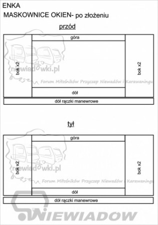

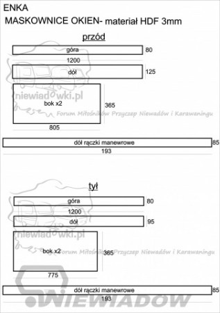

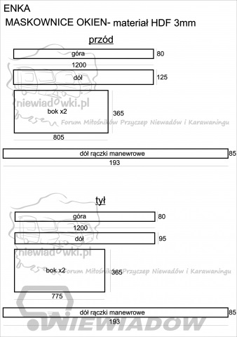

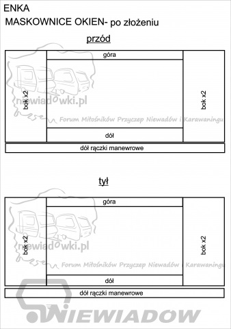

Moja rada : Przy zakladaniu maskownic okien nie rob ich z jednego kawalka bo sie wypaczaja .Zrob je tak jak w oryginale czyli z pieciu kawalkow. Ściągnij wymiary z netu daj do dociecia na stolarni . Mnie to kosztowalo 8 PLN od okna  za material + dociecie . Kup sobie do tego na allegro plastikowe maskownice  .Pamietaj zeby kupic lewe i prawe .  Zaopatrz sie w dobry tacker zeby je przystrzelic do ram okiennych  . Wymien tez przy okazji haczyki do linek zaslon i firanek na nowe  . Kupisz je w kazdym markecie budowlanym bodajze po 10 gr sztuka - niby mala rzecz a cieszy

Zle sie wyrazilem : oryginalnie plyta sklada sie z czterech pilsniowych prostokatow + jeden dluugi czyli razem piec . Laczenia pilsni sa maskowane czterema plastikowymi maskownicami . Co do tapicerki to sklada sie ona jak gdyby z dwóch warstw : gabki i pluszu. Gabka kruszeje ze starosci i tapicerka sie rozwarstwia a nie odkleja .
