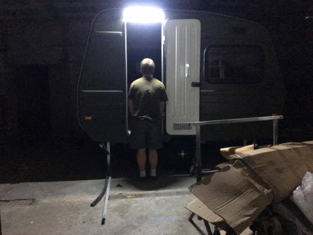

Światło myślę że jest wystarczające :D
Posty: 1652
Re: Remont Generalny
Postautor: __ArroW__ » czwartek, 31 sie 2017, 23:23
Ładnie idziesz z tematem, co to za światełko u Ciebie zagościło, nie ukrywam, że w dalszym ciągu szukam czegoś co mnie zauroczy jako światło zew. ;)

Przyłączam się do pytania o światło zewnętrzne. ;)

Oświetlenie to
LAMPA LED FIAMMA AWNING LIGHT GUTTER z rynienką na wode.
Może nie najtańsza ale myślę, że warto.

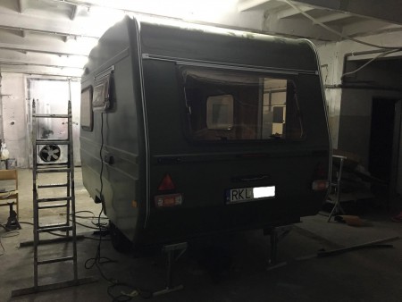

Napisze coś więcej po pierwszym wyjeździe lecz trochę to zajmie bo do tapicera dziś dopiero przyczepa leci. Potem elektryka i mebelki w środku i znowu tapicer do obszycia gąbek i materaca.
Myślę że końcowy termin to koniec września !

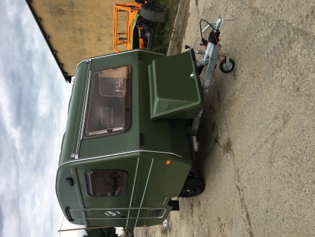

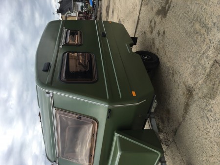

Z zewnątrz elegancko wygląda, gratuluję dobrej roboty.
Postautor: Murano » wtorek, 5 wrz 2017, 08:02
No Panie... Elegancko!
Postautor: kooba » wtorek, 5 wrz 2017, 09:34
Ładniusia :)
