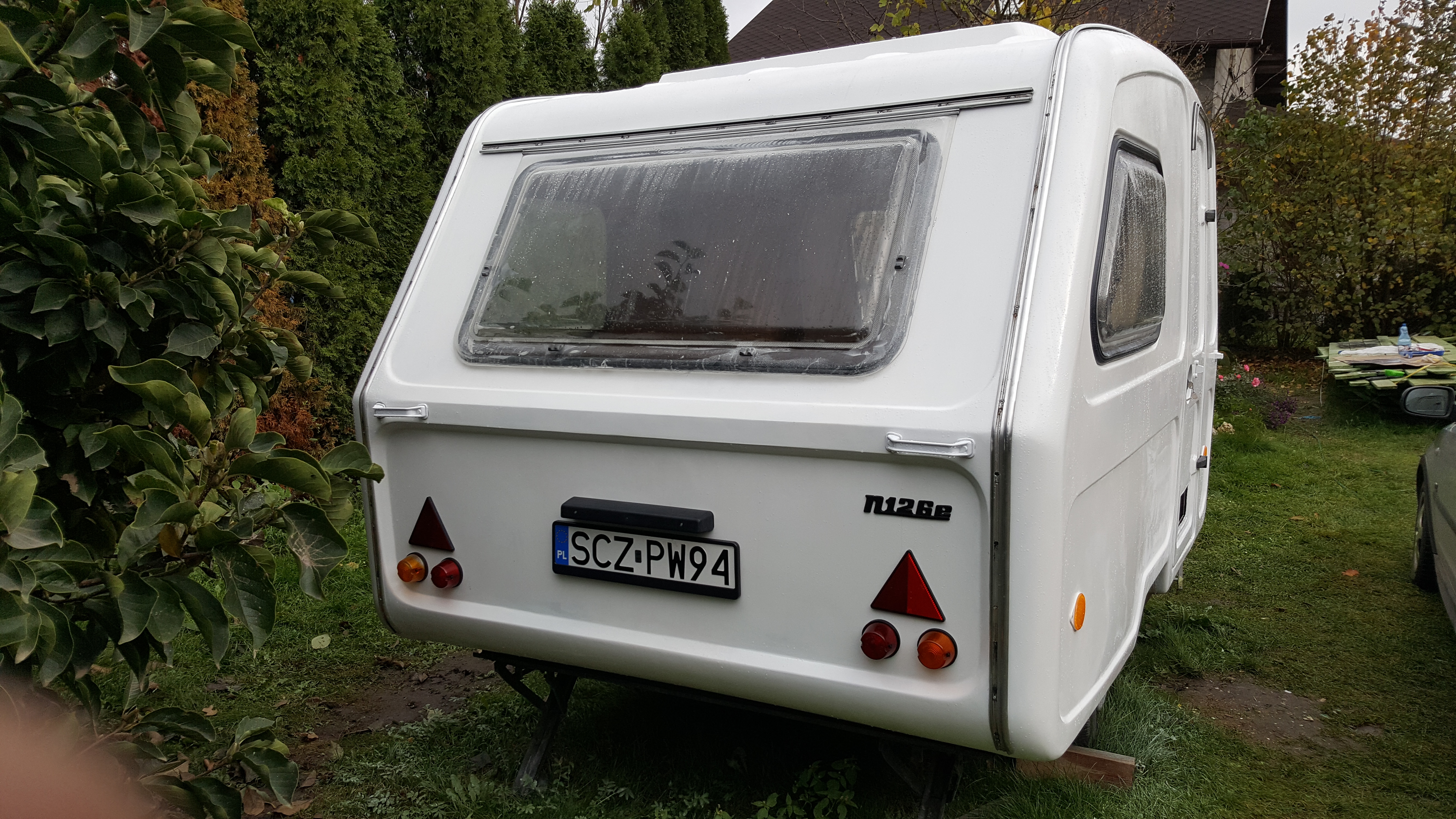

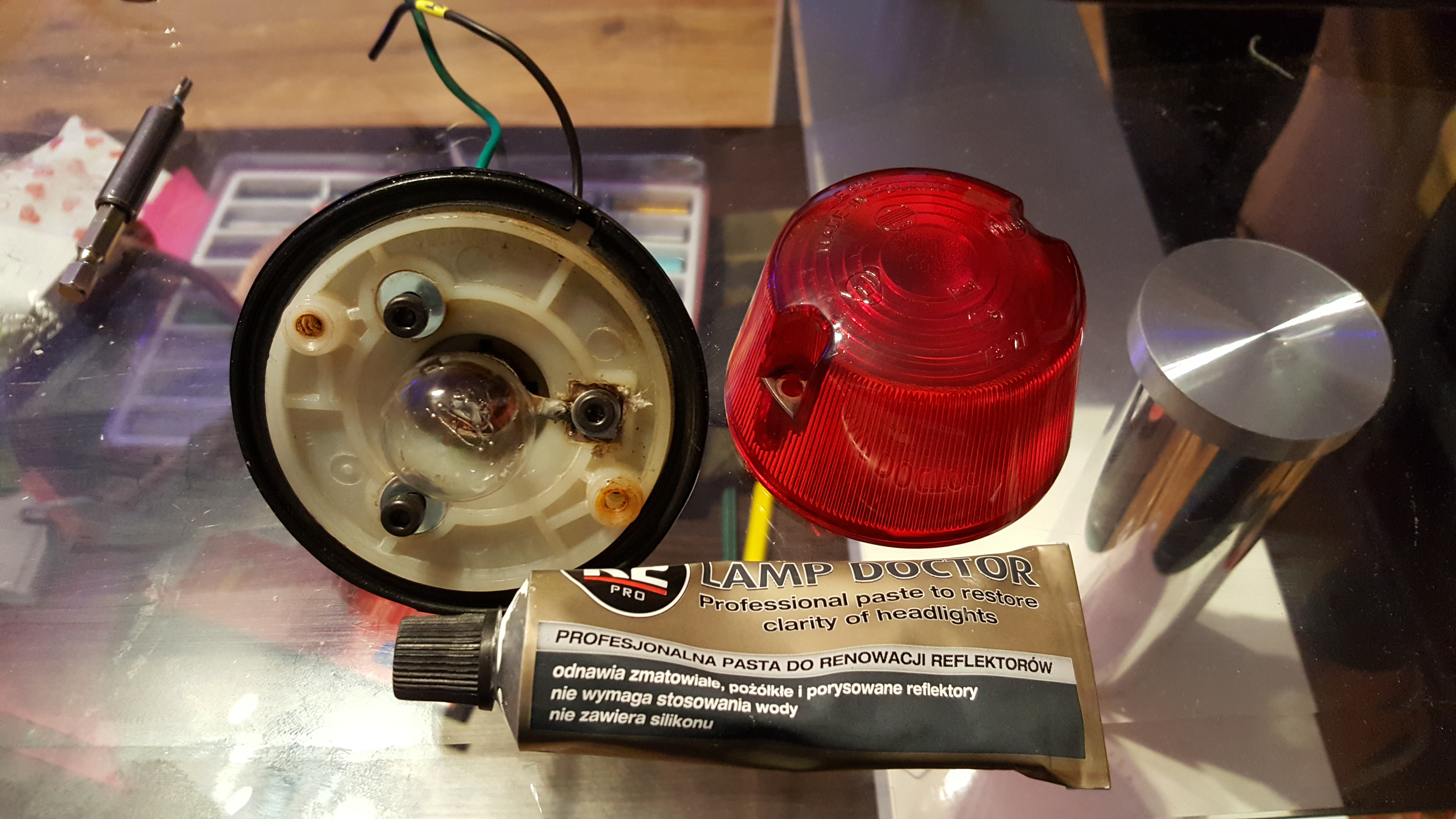

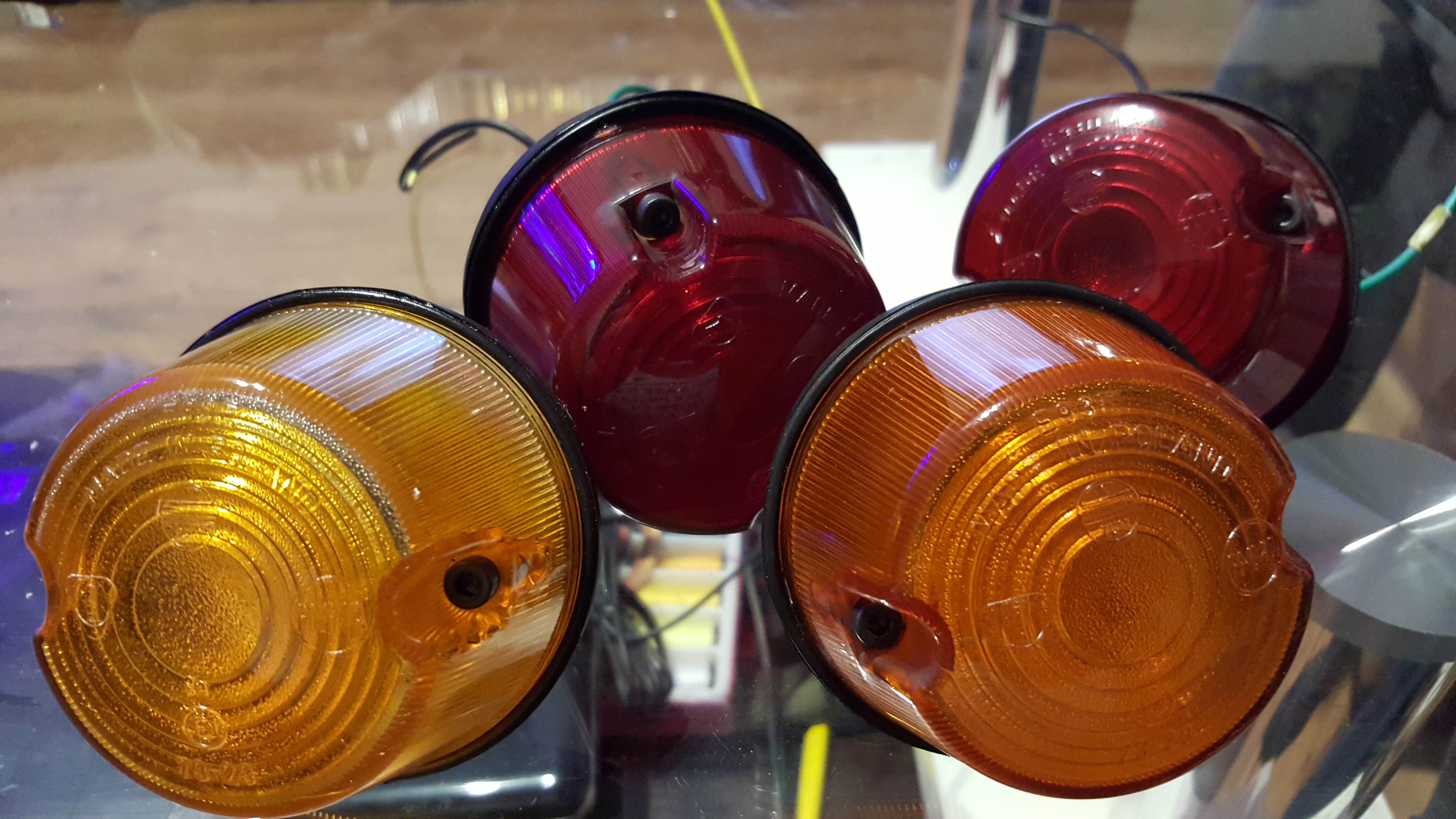

Dzięki użytkownikowi @ristof738 stałem się właścicielem kompletu tylnych lamp. Jeszcze raz bardzo dziękuję! Kolega nie chciał zapłaty, lampy przyszły ze Szwecji. Mam dług i nadzieję że będzie kiedyś okazja się odwdzięczyć.
Z ośmiu lampek złożyłem cztery, co trzeba naprawiłem, Wyczyściłem itp.
Jeszcze polerowanko:
I lampki gotowe;
Oczywiście sikaflex i butyl:

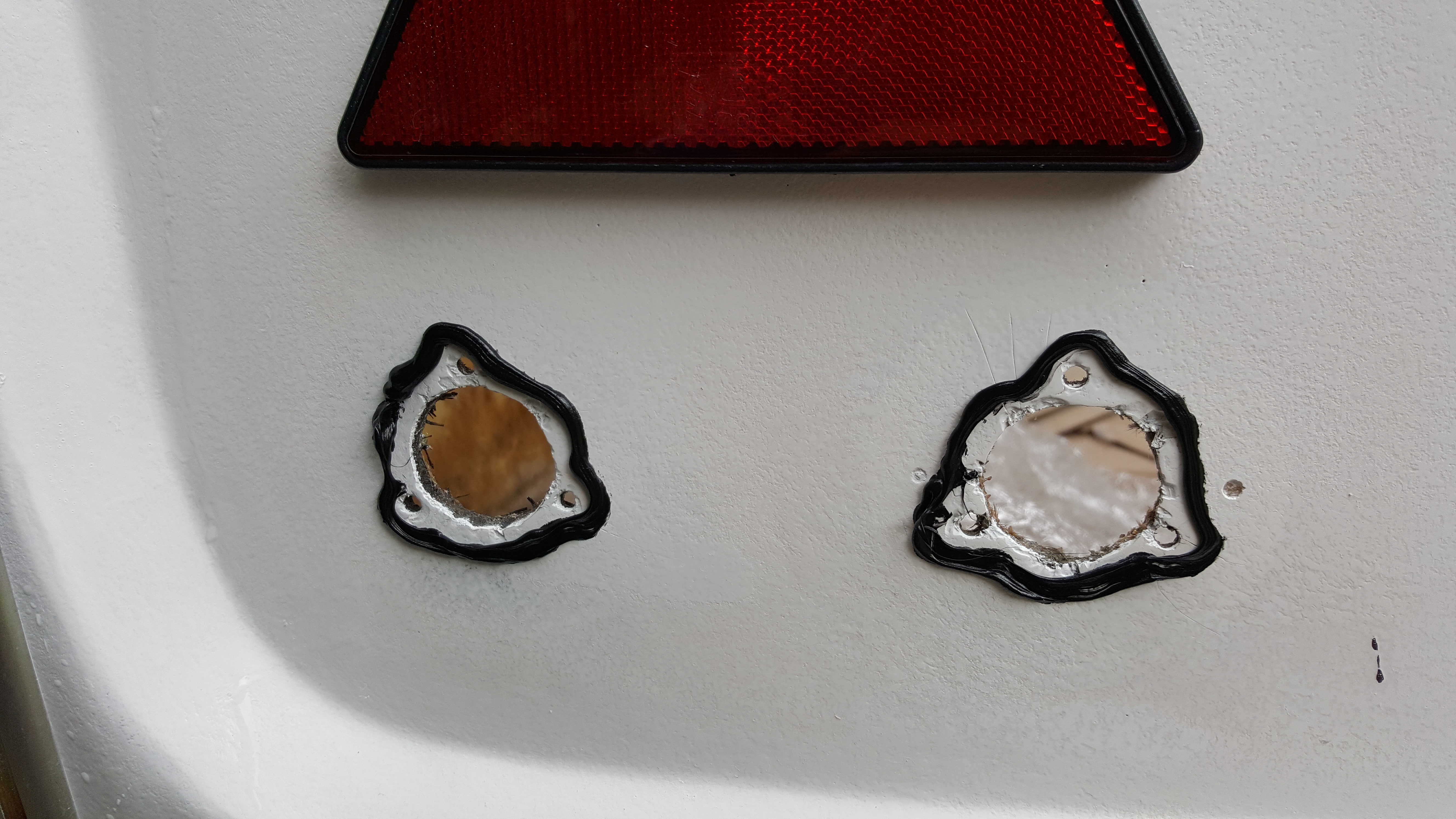

Wszystko co się da, było montowane właśnie w taki sposób. Przednie pozycyjne również, te zostały dodatkowo przeniesione wyżej za radami kolegów:

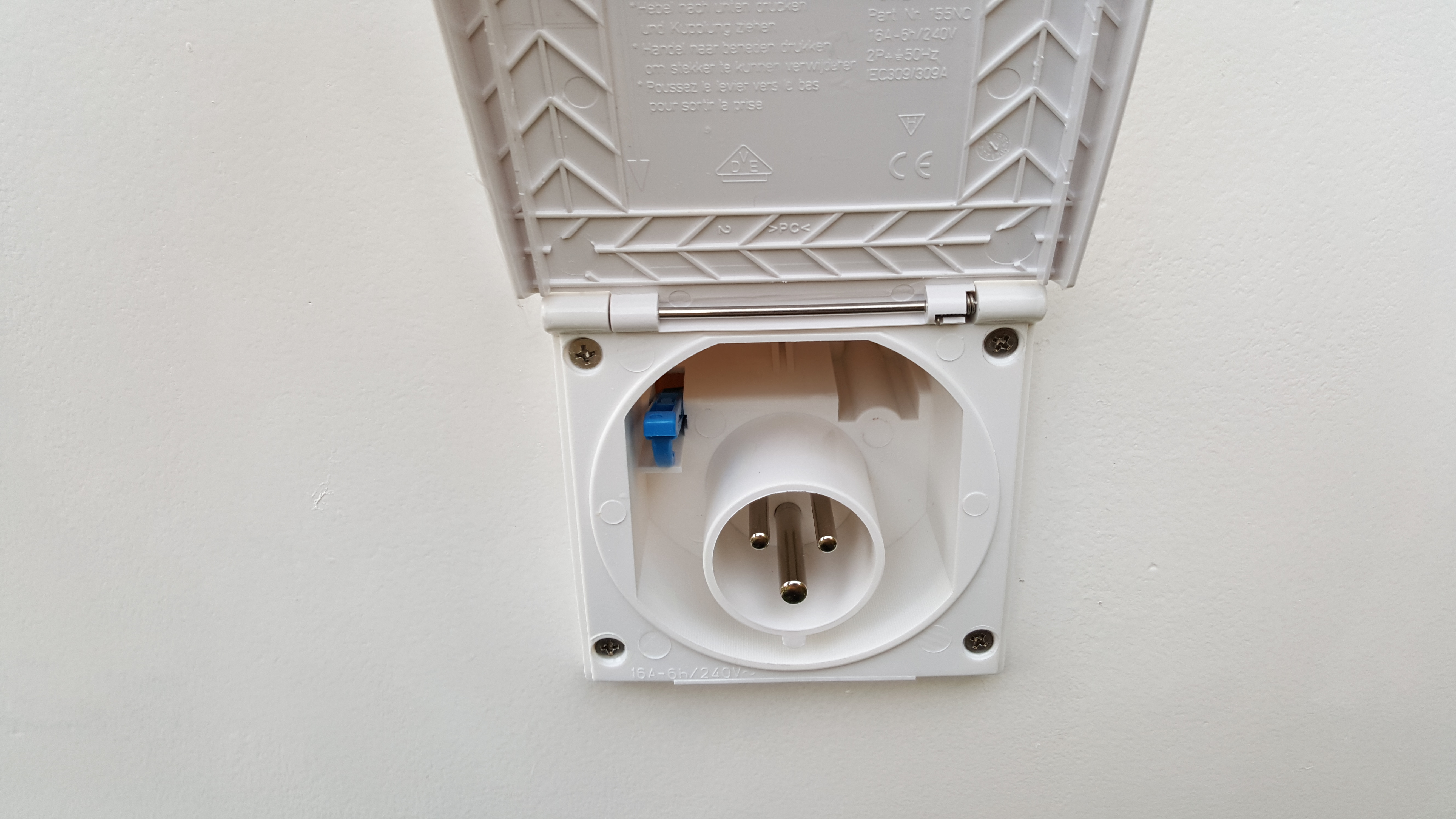

Jeszcze nowe gniazdo:

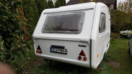

Tablica, odnowione zawiasy dachu i zaczyna to jakoś wyglądać:

Postautor: RAFALSKI » sobota, 28 paź 2017, 13:03
Ładnie to wygląda :)
Samoogon pisze: Przednie pozycyjne również, te zostały dodatkowo przeniesione wyżej za radami kolegów
Dobrze, że tak zrobiłeś. Świecenie pozycji prosto w lusterka jest okropnie wkurzające.
Postautor: tantalos » sobota, 28 paź 2017, 13:58
Fajna ta przyczepka,naprawdę.Wszystko się błyszczy,wygląda jak nówka.

Postautor: Fiacior75 » niedziela, 29 paź 2017, 07:20
RAFALSKI pisze:Ładnie to wygląda :)
Panowie wtrące dwa słowa odnośnie tych pozycji z przodu dobrze zrobiłeś kolego, że je przeniosłeś wyżej bo naprawdę jadąc w nocy jest to bardzo uciążliwe . Chce wam napisać jak ja w mojej Adrii w bardzo prosty sposób ograniczyłem oślepianie, kiedy przed wyjazdem na wakacje naklejałem nowe naklejki od Benia to zostało mi dużo białego odpadu wtedy wpadłem na genialny pomysł :mrgreen: wyciołem cztery kółeczka fi 20mm i nakleiłem po dwie na środku lampek. Problem zniknął lampy świecą i już nie walą po oczach polecam!
Postautor: Samoogon » niedziela, 29 paź 2017, 10:29
Nie mam doświadczeń w tym temacie, kierowałem się tylko radami zawartymi na forum, sporo osób o tym wspomnało. Tak samo zresztą jak o listwach aluminiowych jako pewnym źródle kłopotów.
