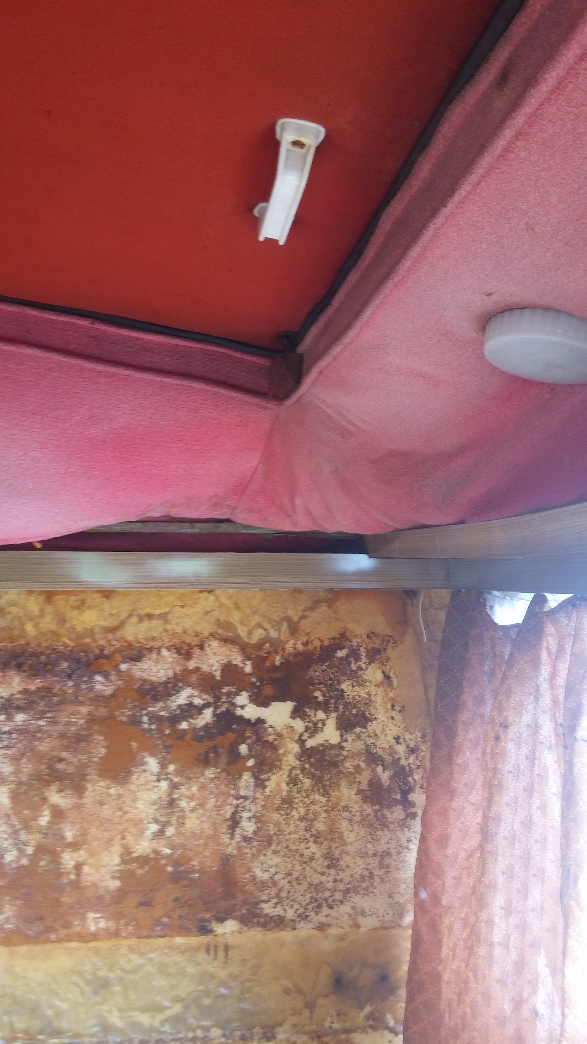

Przyczepa nie ma jeździć, ma stać na działce jako schron przed deszczem i być schowkiem na narzędzia. Jednakże, że nie lubię jak coś cieknie (a ona cieknie z każdej strony), szpeci i śmierdzi, więc postanowiłem ją wyremontować. Przyczepa jest na działce letniskowej 60 km od miejsca zamieszkania. Więc remont będzie trwał pewnie lata ;)
Pierwsze co zrobiłem to zamontowałem zamek, żeby móc coś tam schować. Wszystko niestety jest zalane i zgniłe. Więc czeka mnie wywalenie wszystkiego ze środka. Najbardziej boje się okien, bo zwisają uszczelki i pod spodem w laminacie widać drewno zgniłe. Ktoś kiedyś w takiej je wymieniał? Na forum widziałem tylko drewniane panele w 126n - tej dłuższej.

Oj dużo pracy przed Tobą....
Masz jednak nieco ulatwione zadanie jeśli ma być nie mobilna. Sami tutaj raczej nie szukamy kompromisów i robimy remonty od podstaw, tak dokładnie i szczegółowo jak tylko się da. U Ciebie problemem mają być jednak koszty, jeśli to ma być schowek na grabie z możliwością spędzenia nocy.
Dlatego musisz zacząć od lektury tematów remontowych, z naciskiem na naprawę budy, malowanie i uszczelnianie. Przeliczyć sobie dokładnie koszty i zdecydować co z tym dalej robić.
Może się okazać, że sprzedaż tego przybytku i dołożenie tej kwoty którą chcesz wydać na remont, pozwoli wybudowac sobie jakieś lokum, choć w przypadku fanklubu każda reanimacja niewiadki jest oplacalna bez względu na koszty.
Czytaj, pytaj pomóc tutaj zawsze znajdziesz.
Na razie widzę że trzeba zdemontować listwy aluminiowe, naprawić budę, wymienić drewniane stelaże oraz uszczelki okien, podłoga pewnie do roboty w całości razem z laminowaniem nowych listew.
Jak okna? Są całe?

lekkie pęknięcia na tych otwieranych oknach. Niestety postawienie drewnianej szopy sporo kosztuje, a i tak trzeba w środku coś w niej zrobić i zainwestować. Wydaje mi się, że remont przyczepy wyniesie mniej niż budowa małego domku z wykończeniem, a w przyszłości na działce i tak chce duży domek holenderski lub duży drewniany. A przyczepa na działce zawsze się przyda. Zresztą ta przyczepa Niewiadowa coś w sobie ma. Jak będę zadowolony z własnej roboty, to może zamontuje sobie hak i kupie drugą z papierami ? podoba mi się ten klimat karawaningu.

Przede wszystkim i na pewno musisz ją uszczelnić. Czyli listwy, dach, okna, uszczelki, światła, wywietrzniki, rączki manewrowe, drzwi no i laminat do sprawdzenia i uszczelnienia. Potem możesz działać w środku. Powodzenia.

Jak ma tylko stać to zwał listwy alu z grzbietu i ubytki zalaminuj a listew już nie montuj żeby nie dziurawić... im mniej dziur tym mniejsze prawdopodobieństwo podciekania. Tak samo z otworami po rączkach, lampach. Ramki okien to grosze ale uszczelki okien, taśma butyl, klej montażowy pod listwy już kilka groszy kosztuje. Podłoga z płyty osb, na ścianę remontówka i jakaś farba na budę i będzie cacy :)
