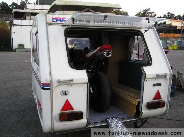

Wjazd z tylu, taki chyba najlepiej jak na zdjęciu.

Rozwiązanie pokazane na fotce jest chyba najbardziej optymalne. Tylną ścianę trzeba będzie wzmocnić jakąś drewnianą ramą, by wyciąć w niej drzwi.
Jedyne co bym zmienił to zamiast podjazdu, lepiej byłoby mieć platformę wciąganą do środka, razem z przymocowanym już motocyklem.

Chyba nie tylko optymalne ale i jedyne sensowne. Nie bardzo widzę jak zrobić to inaczej. Sporo roboty żeby te wrota działały jak należy ale wszystko jest do zrobienia.
Poza przeróbką tylnej ściany trzeba by pomyśleć o dospawaniu do ramy (pod podłogą) jakiejś konstrukcji wzmacniającej od której przez podłogę byłyby mocowane jakieś uchwyty do pasów trzymających motocykl.

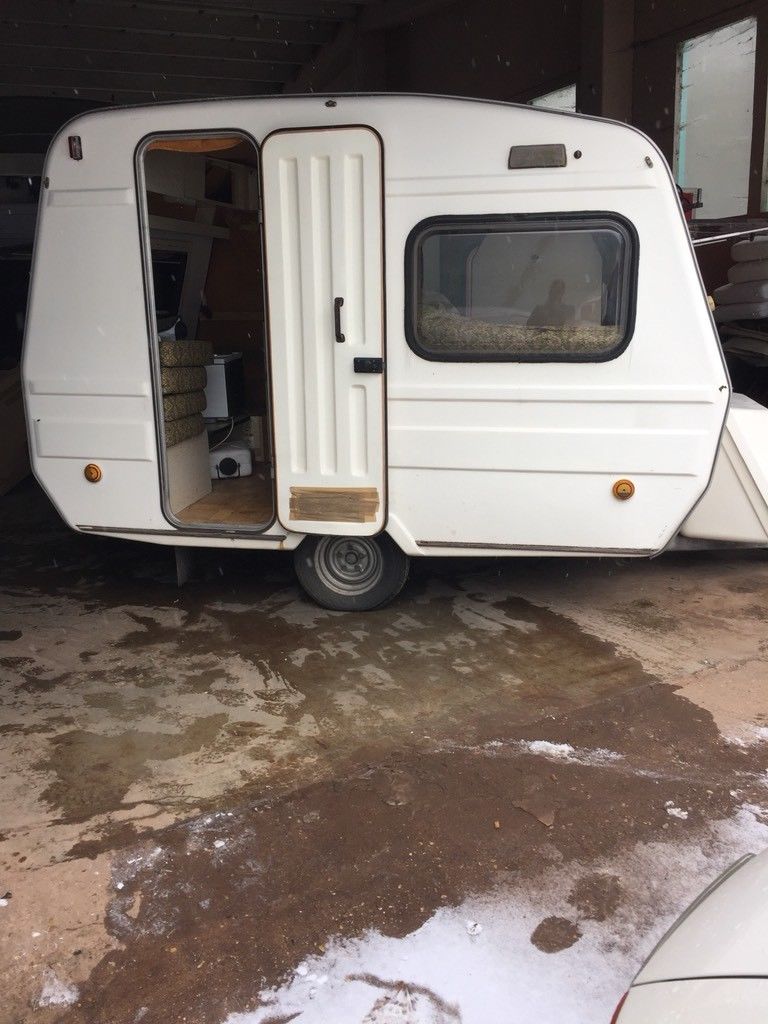

Taka kupiłem. Dziwna trochę jeżeli chodzi o ciężar bo 620 kg to masa własna a całkowita to 1000 kg na sztywnej osi. Z hamulcem najazdowym. Na moje potrzeby chyba idealna. Skorupa jest dobra, w środku powiedziałbym dobra baza. Dla mnie jeszcze z jednego powodu rewelacja, bo jest na niemieckich papierach a tam własnie mieszkam :-))

wiech69 pisze:taka kupilem. dziwna troche jezeli chodzi o ciezar bo 620kg to masa wlasna a calkowita to 1000kg na sztywnej osi. z hamulcem najazdowym. na moje potrzeby chyba idealna.
Patrząc pod kątem zaplanowanych przez Ciebie zmian, to te wpisane masy są chyba strzałem w dziesiątkę ;)
