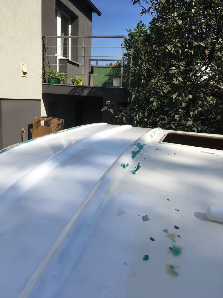

Dawno nie zdawałem żadnych relacji ale ile można pisać o szpachlowaniu i szlifowaniu.

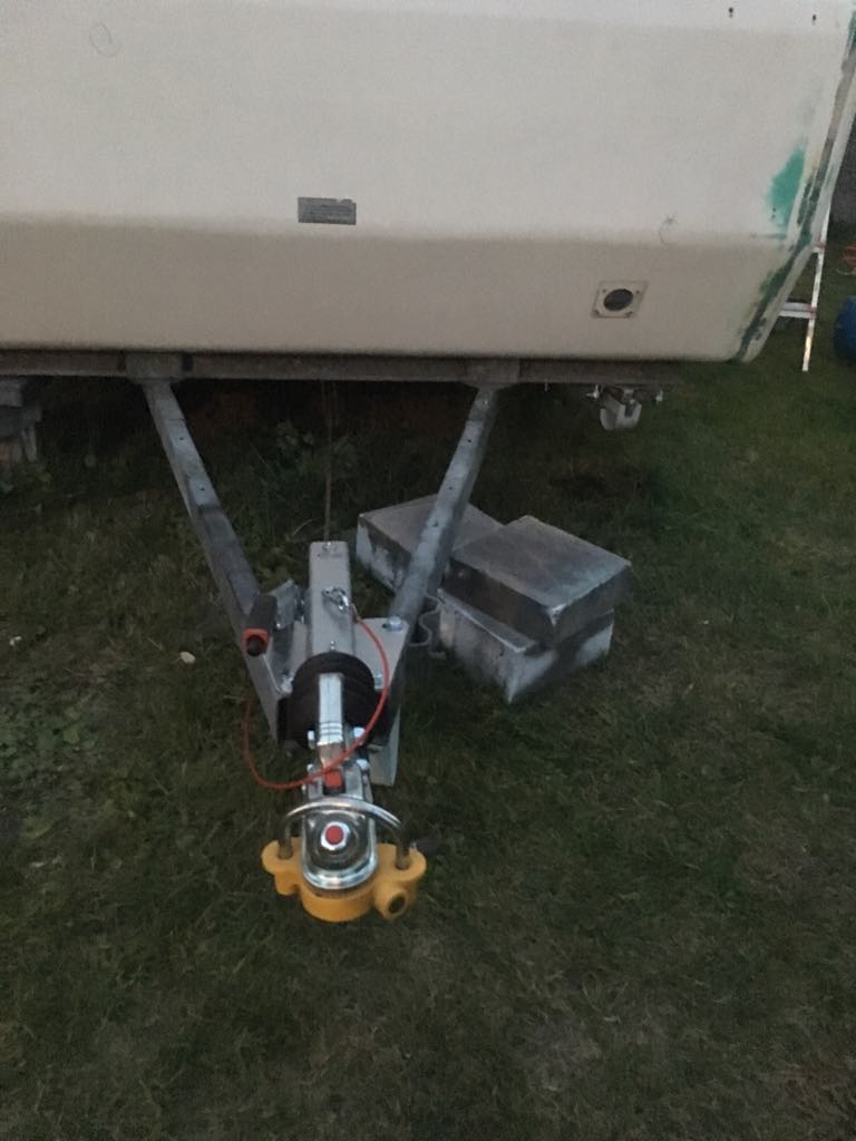

Ostatni tydzień przyniósł mega zmiany. Zamontowałem adaptery wraz z podporami, przykręciłem nowe urządzenie najazdowe:

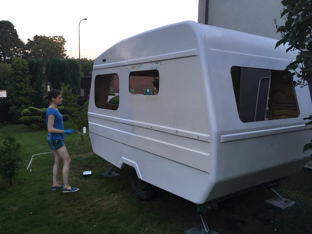

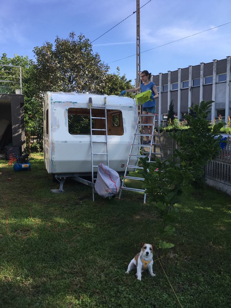

Przyczepa została zaszpachlowana i wyszlifowana (nareszcie) więc z pomocą moje lepszej połowy przeliśmy do malowania:
I tu zaskoczenie, na pomalowanie jednej warstwy przyczepy zużyliśmy prawie 2,5l farby. Na forum wyczytałem, że na całość w dwóch warstwach wystarczą 3 litry. Sądzę, że duże zużycie związane jest z wysoką temperaturą otoczenia.

szteker pisze:przykręciłem nowe urządzenie najazdowe:

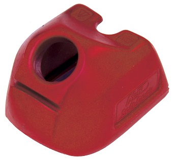

Do kompletu polecam jeszcze dokupić gumowy odbój montowany na zaczep, zabezpieczający zderzak samochodu przed porysowaniem. Chodzi o to:
Mam i polecam. Na Twoim oryginalnym zaczepie AL-KO ze wskaźnikiem zapięcia siedzi toto bardzo dobrze, choć i na zwykłym się trzyma.

RAFALSKI pisze:Do kompletu...
Dziękuję za radę, zaopatrzę się :)
Możesz podrzucić link gdzie kupić?

zyga49 pisze:Możesz podrzucić link gdzie kupić ?
Na alledrogo pełno i w goglach też. Szukaj jako osłona zaczepu al-ko soft dock.

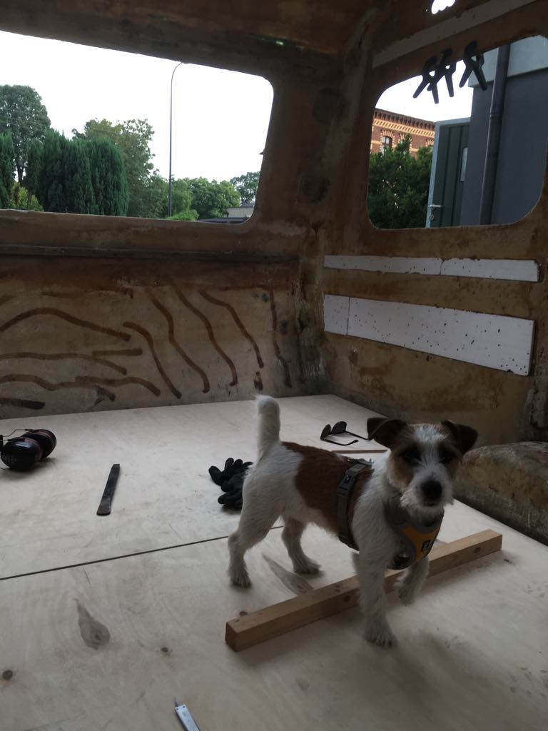

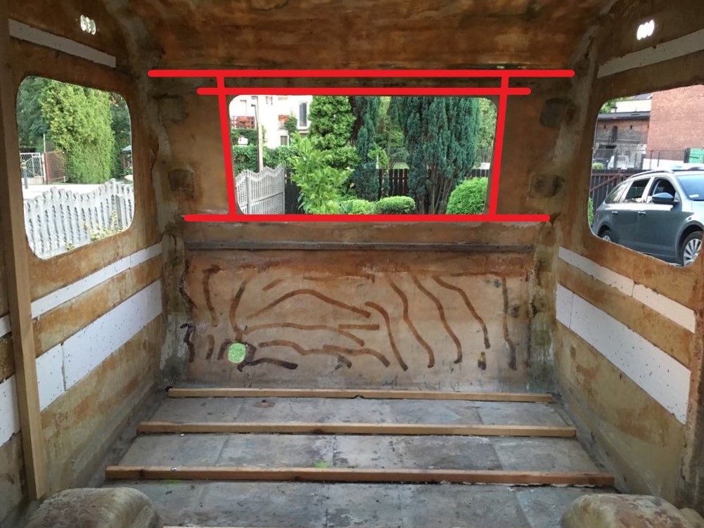

Hej, w zaznaczonym na czerwono miejscu robię ramkę do okna.
A czy do łóżka również trzeba przykleić jakieś wzmocnienia? Jeśli tak to w jakim miejscu? Niestety nie pamiętam czy przy demontażu coś tam było i jak to wyglądało.
Re: 我的裝修 n126n - szteker
Postautor: naal » środa, 1 sie 2018, 09:06
Jeszcze na samym dole grubsza listwa pod uchwyty manewrowe. Ja bym przemyślał czy by nie dać jeszcze pionowych wzmocnień po bokach co by panel okienny się lepiej trzymał.
I nie zapomnij o małych "trojkatach" przy zaokrągleniu otworu okiennego.
