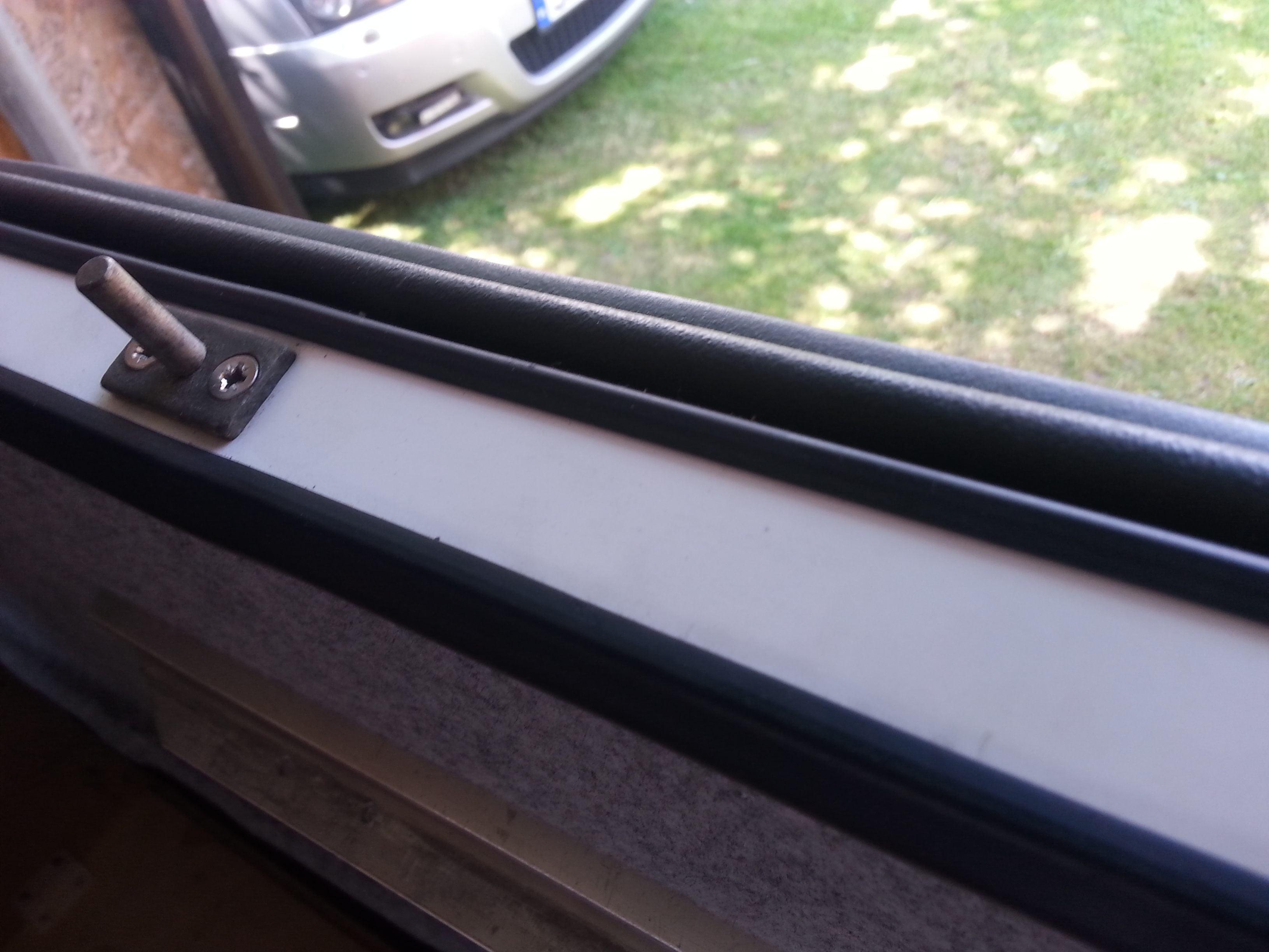

25mm, to klin rozpierający do uszczelki okna.

aguś pisze:...jestem właśnie w trakcie planowania zakupu klina - ten 25 mm to do czego?
Odpowiedź już padła więc dorzucę fotkę ;)

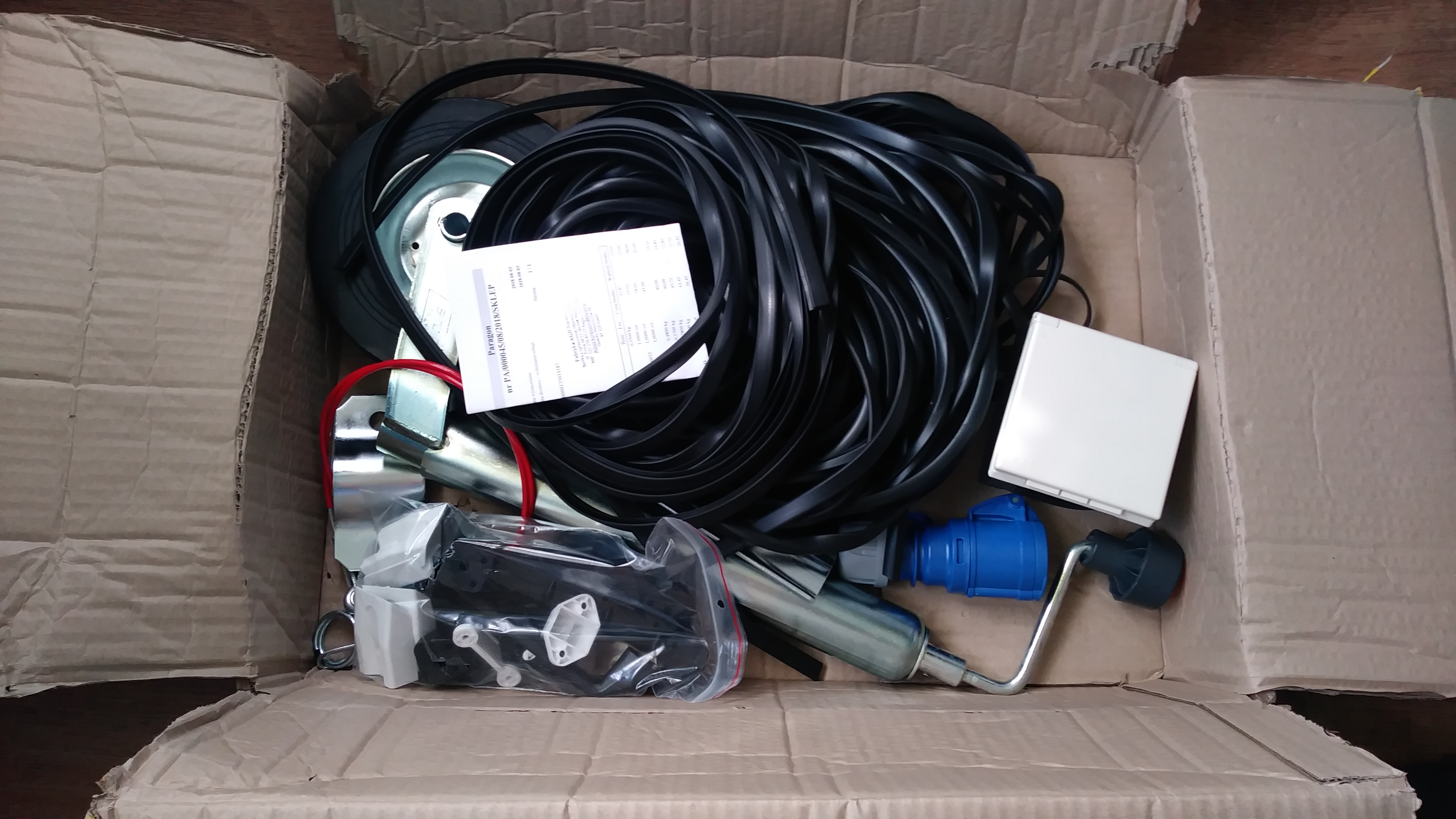

No nie jest łatwo. Ale całe szczęście mam to już za sobą. Teraz czekają mnie kliny ozdobne. Czekam na przesyłkę z Niewiadowa.
Re: Remont naszymi Oczami
Postautor: oko » wtorek, 7 sie 2018, 15:06
Przyszły gadżety z Niewiadowa. 7 dni od złożenia zamówienia.
