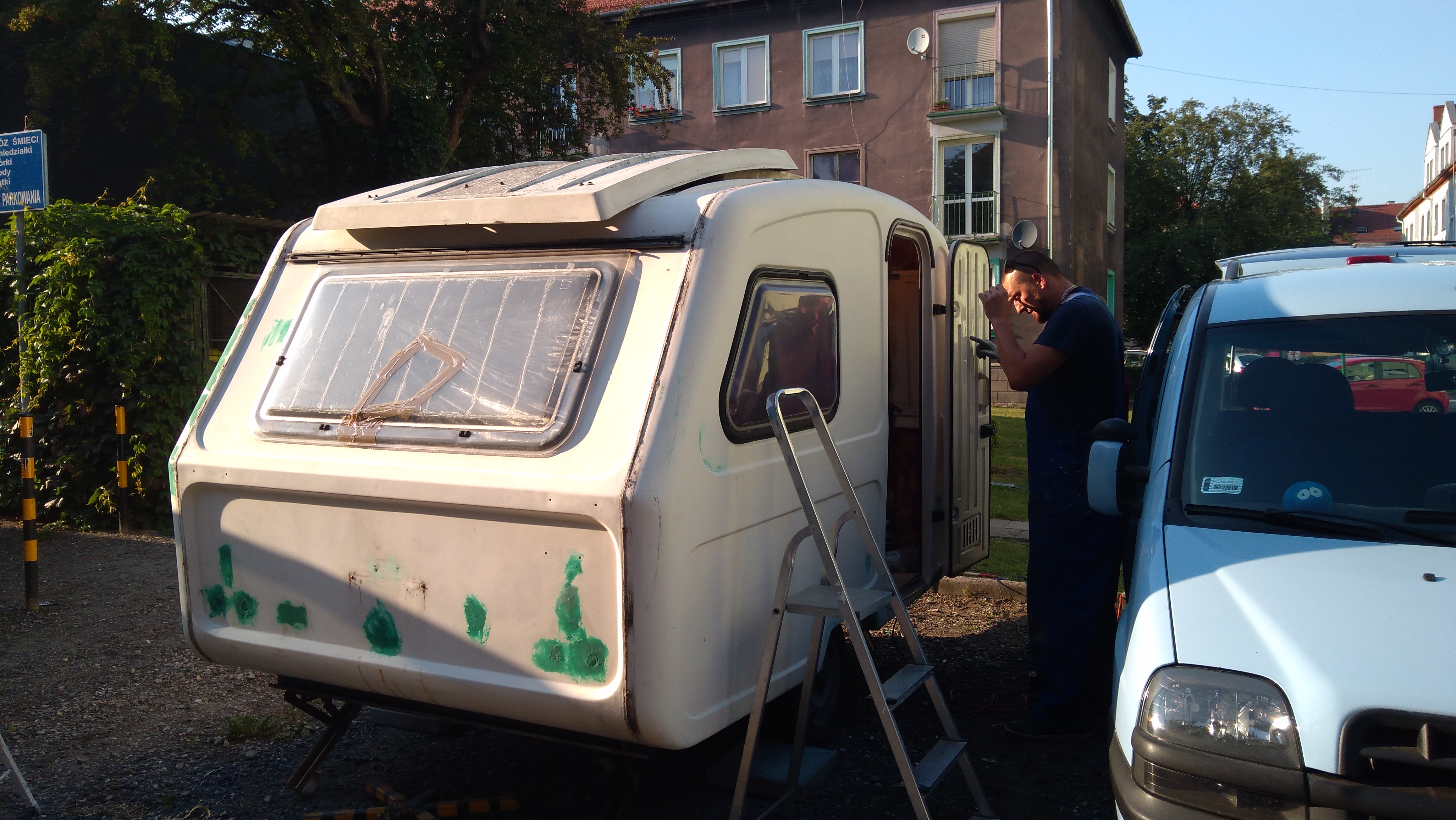

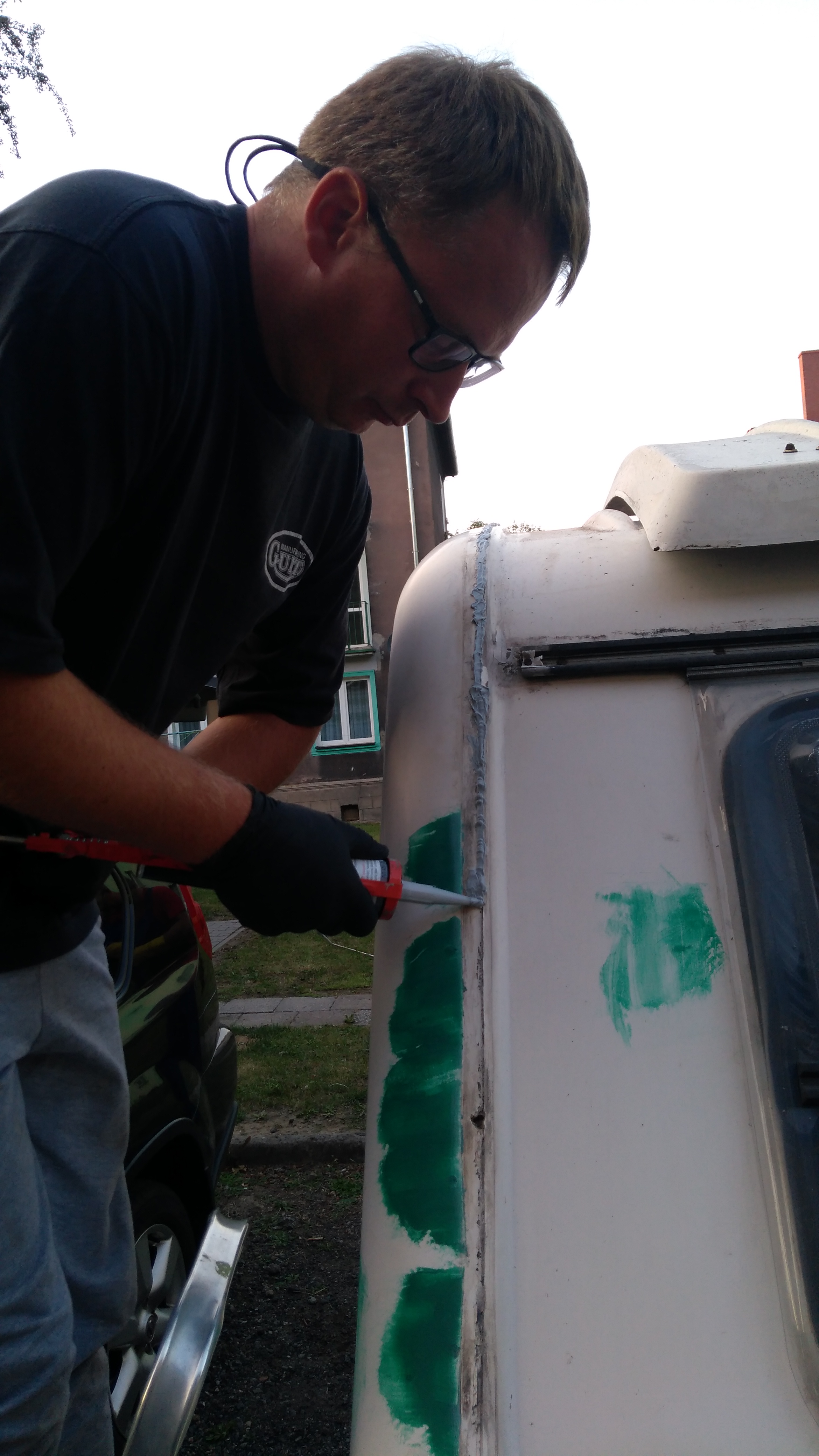

Dobra, dzisiaj przeszlifowałem budę dookoła. Jakoś taka jaśniejsza się zrobiła. Oczywiście, wyszło, że jestem ślepy. Będą poprawki, bo znalazłem jeszcze kilka miejsc do szpachlowania. Poza tym zauważyłem, że w kilku miejscach żelkot jest na budzie dziwnie pofalowany. To wygląda jak skórka pomarańczy w dużym powiększeniu. Słabo to widać, ale pod palcami wyczuwalne. Ale raczej nie będę się tym przejmował.

Ja tą skórkę przeszlifowałem i nałożyłem na nią cieniutką warstwę szpachli uniwersalnej albo finiszowej. Zobaczymy jak to się będzie zachowywać. Póki co nic nie odpada.

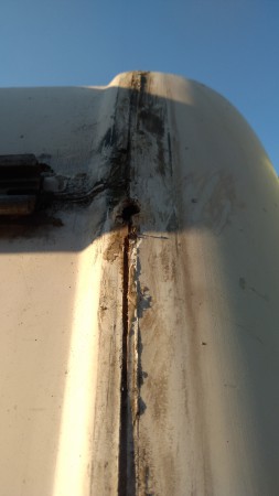

Postautor: oko » piątek, 31 sie 2018, 08:46

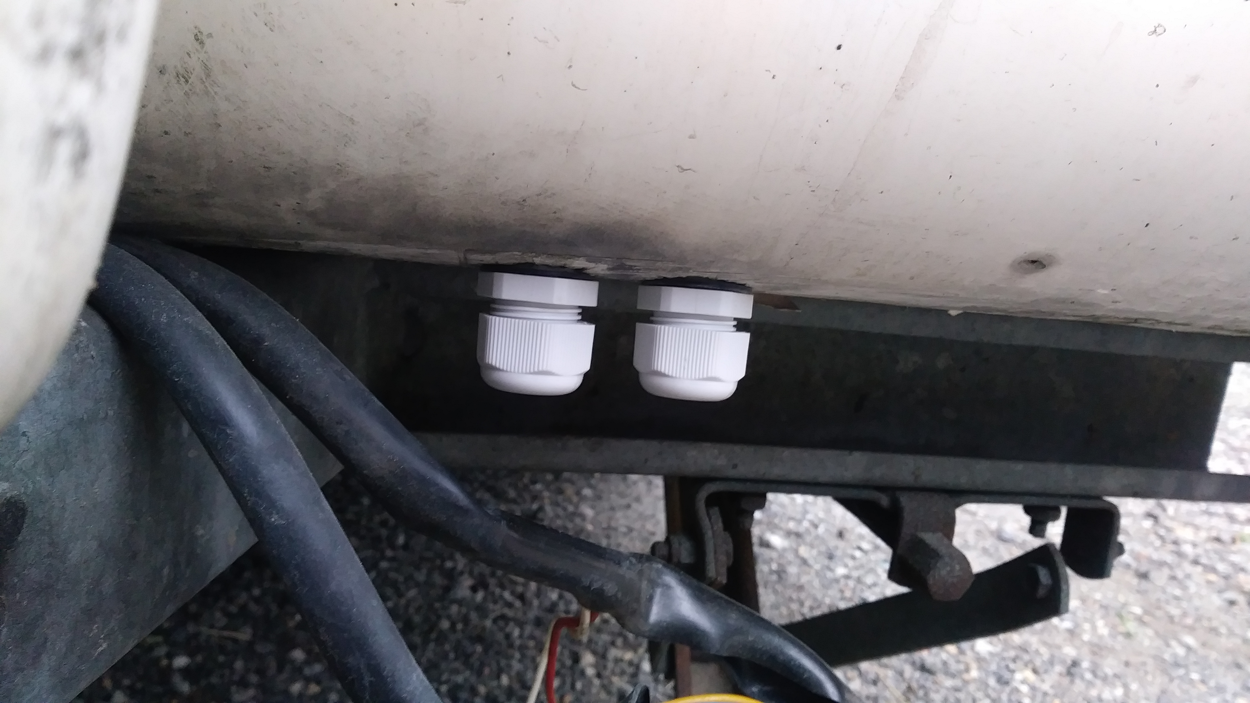

Na dachu znalazłem dodatkowe miejsca do szpachlowania. Niestety, deszcz mnie przegonił i nie zdążyłem tego połatać. Ale nic nie cieknie. Za to usunąłem stare przewody i zamontowałem sobie dławiki.

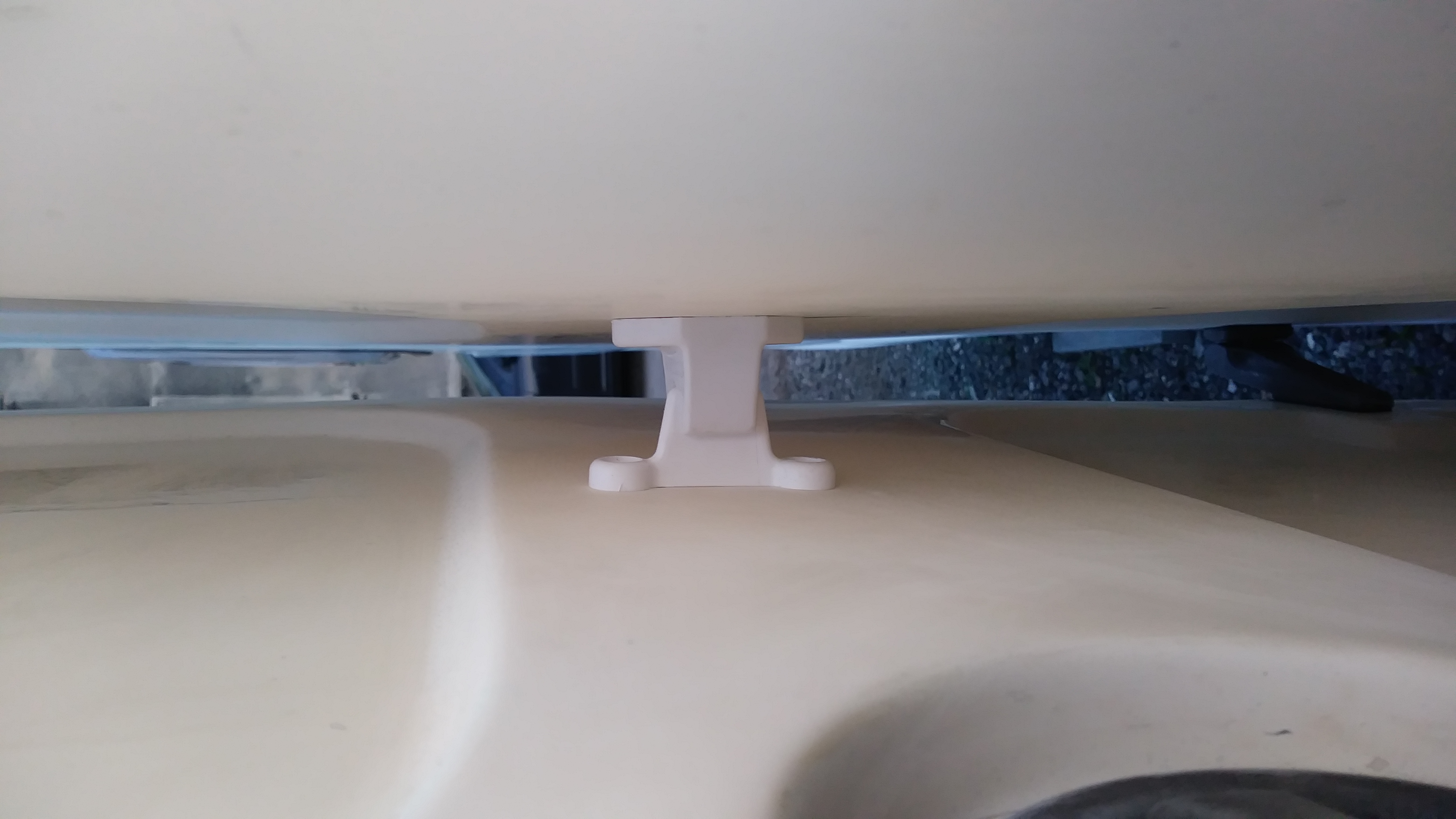

Na zdjęciu na drugim planie widać podporę która jest chyba uszkodzona. :?:
Napraw ją bo w tym momencie całe obciążenie przenosi tylko jeden wspornik i może się narobić większy bałagan. ;)
Re: Remont naszymi Oczami
Postautor: oko » piątek, 31 sie 2018, 09:59
Wszystkie podpory będą regenerowane. Tam akurat jest zerwana śruba.

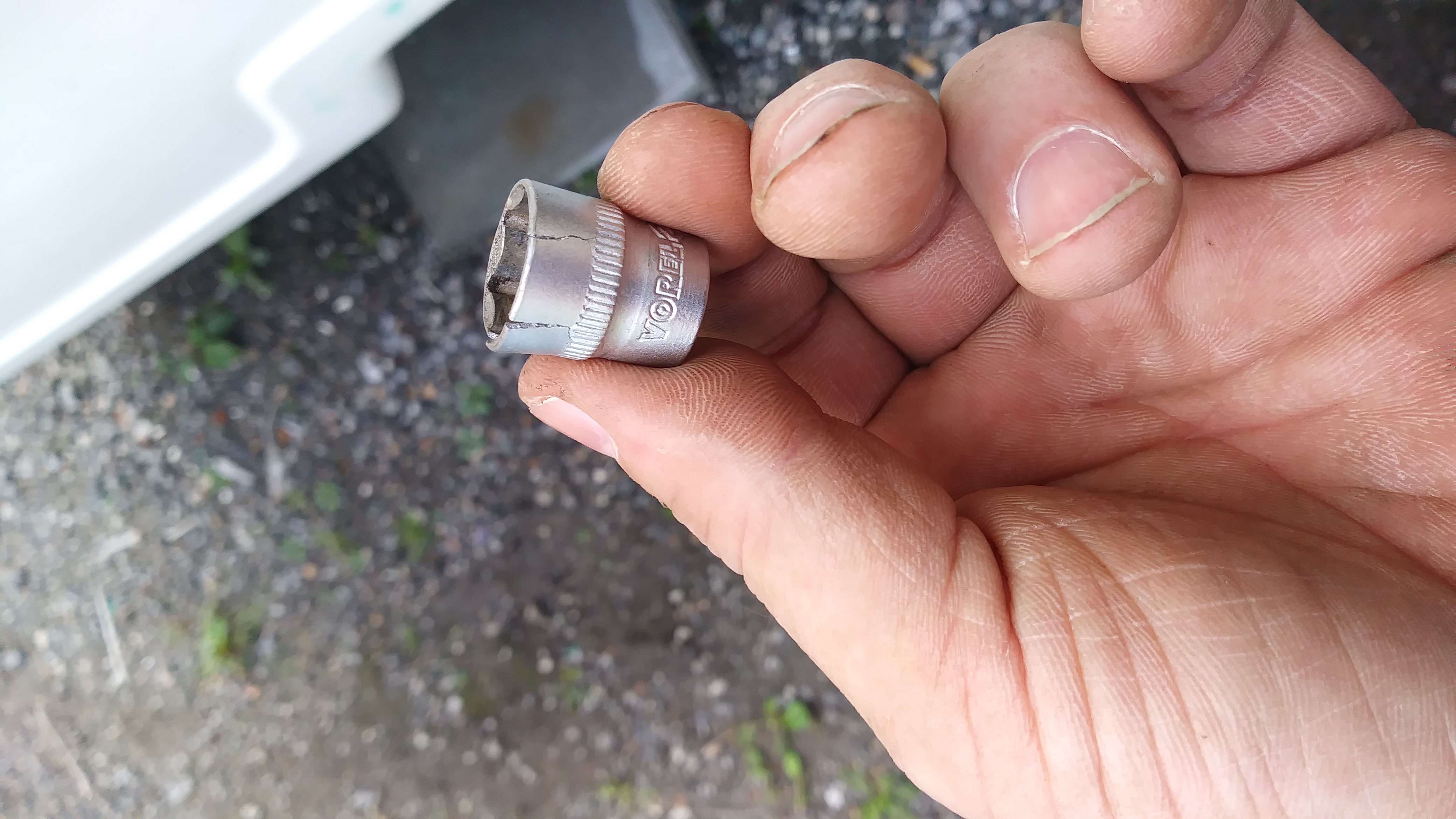

Postautor: oko » niedziela, 9 wrz 2018, 15:56
Wczoraj wymieniłem śruby mocujące podpory. Jedna była dokumentnie zapieczona. Do tego stopnia, że nasadka powiedziała pa, pa.

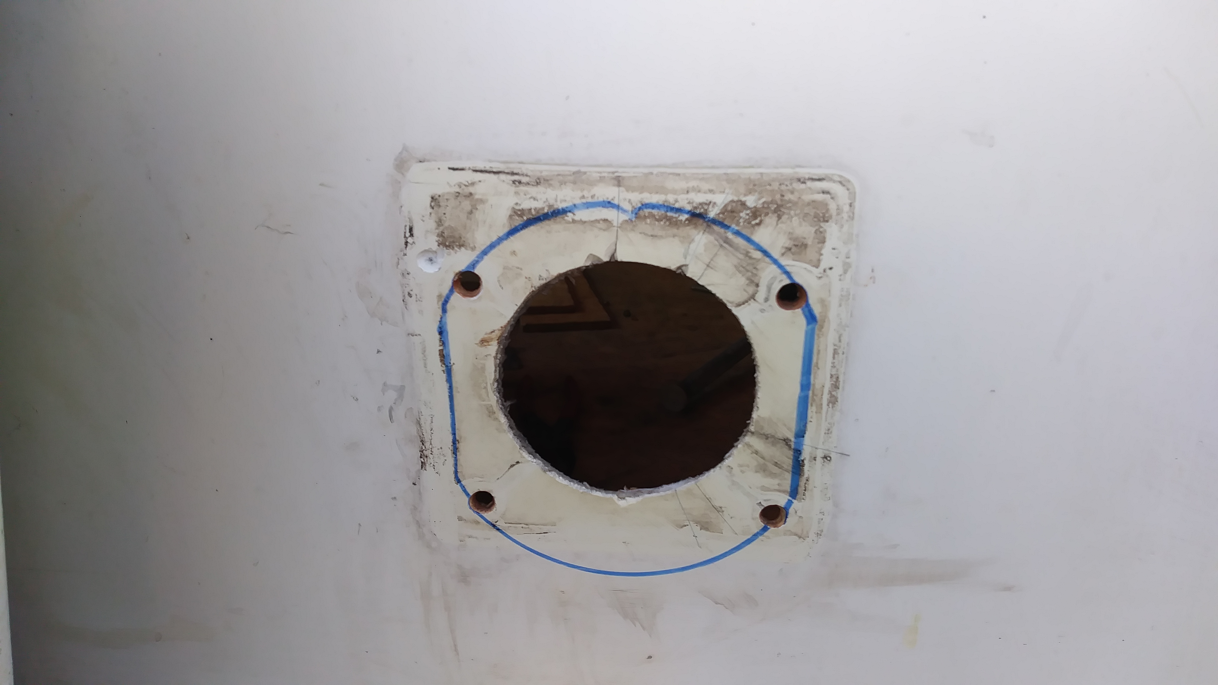

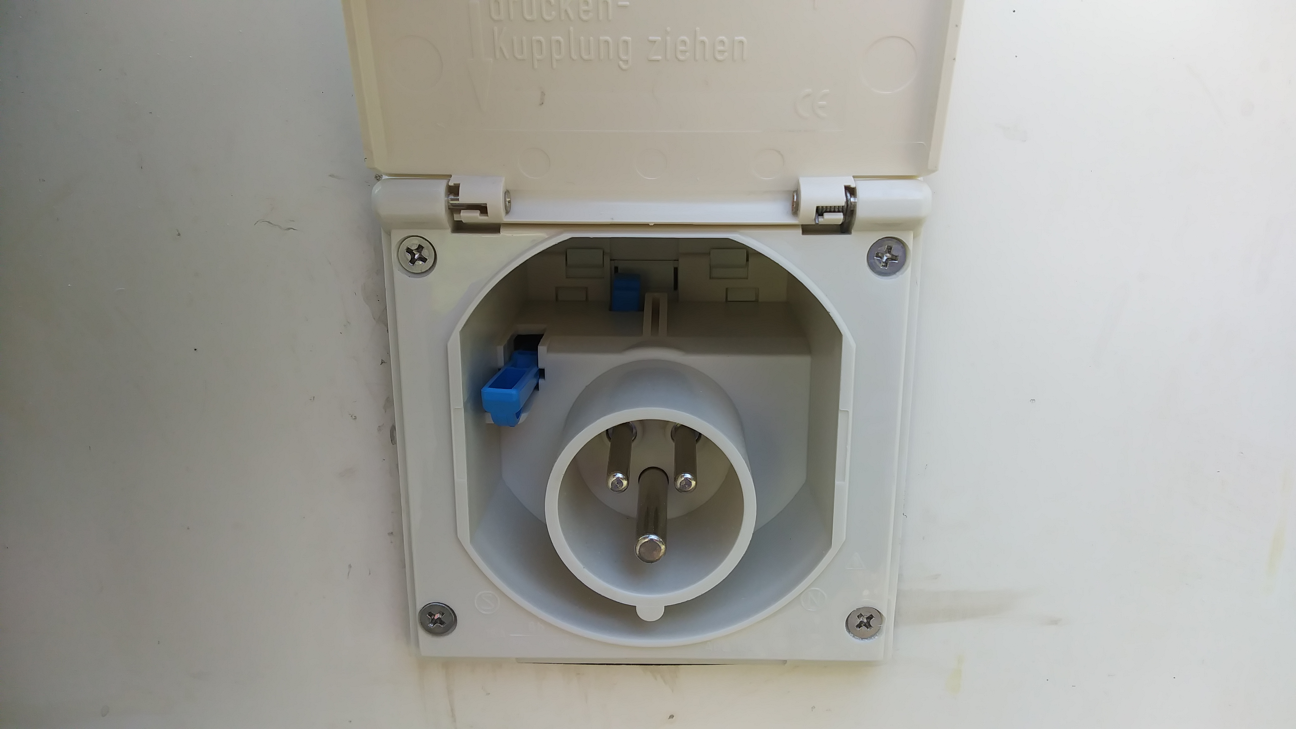

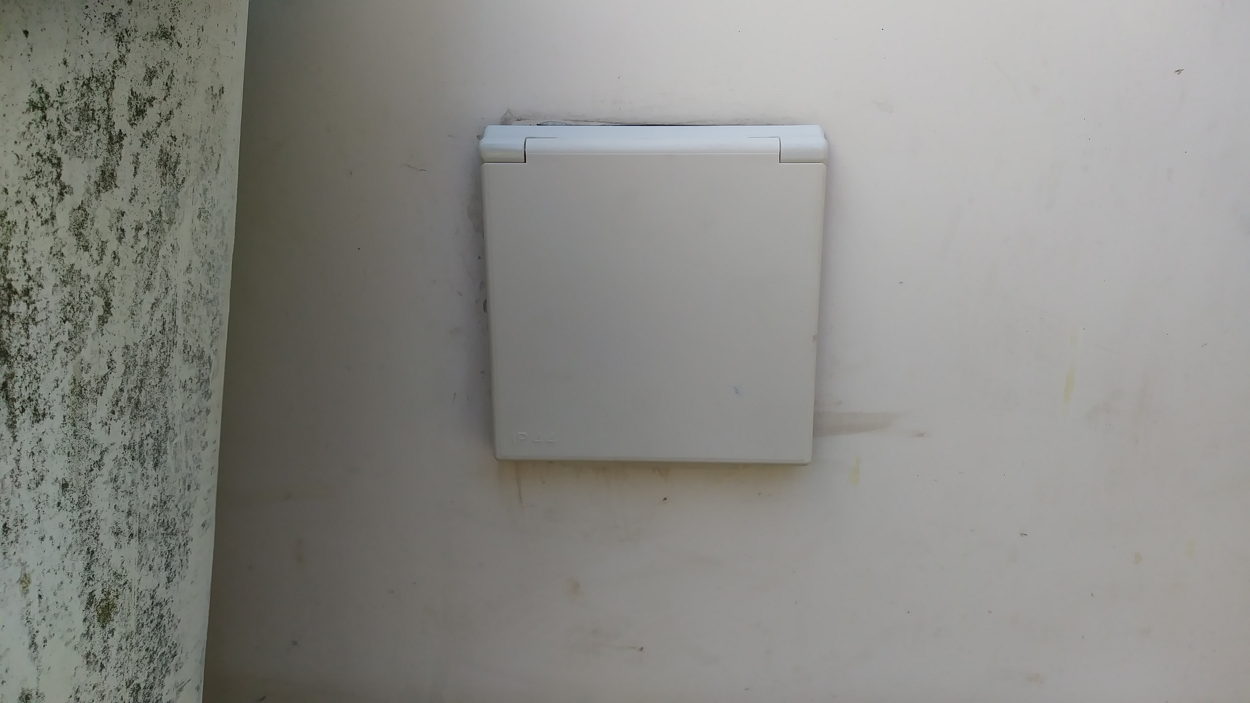

A dzisiaj postanowiłem też coś zrobić i padło na gniazdo przyłączeniowe.

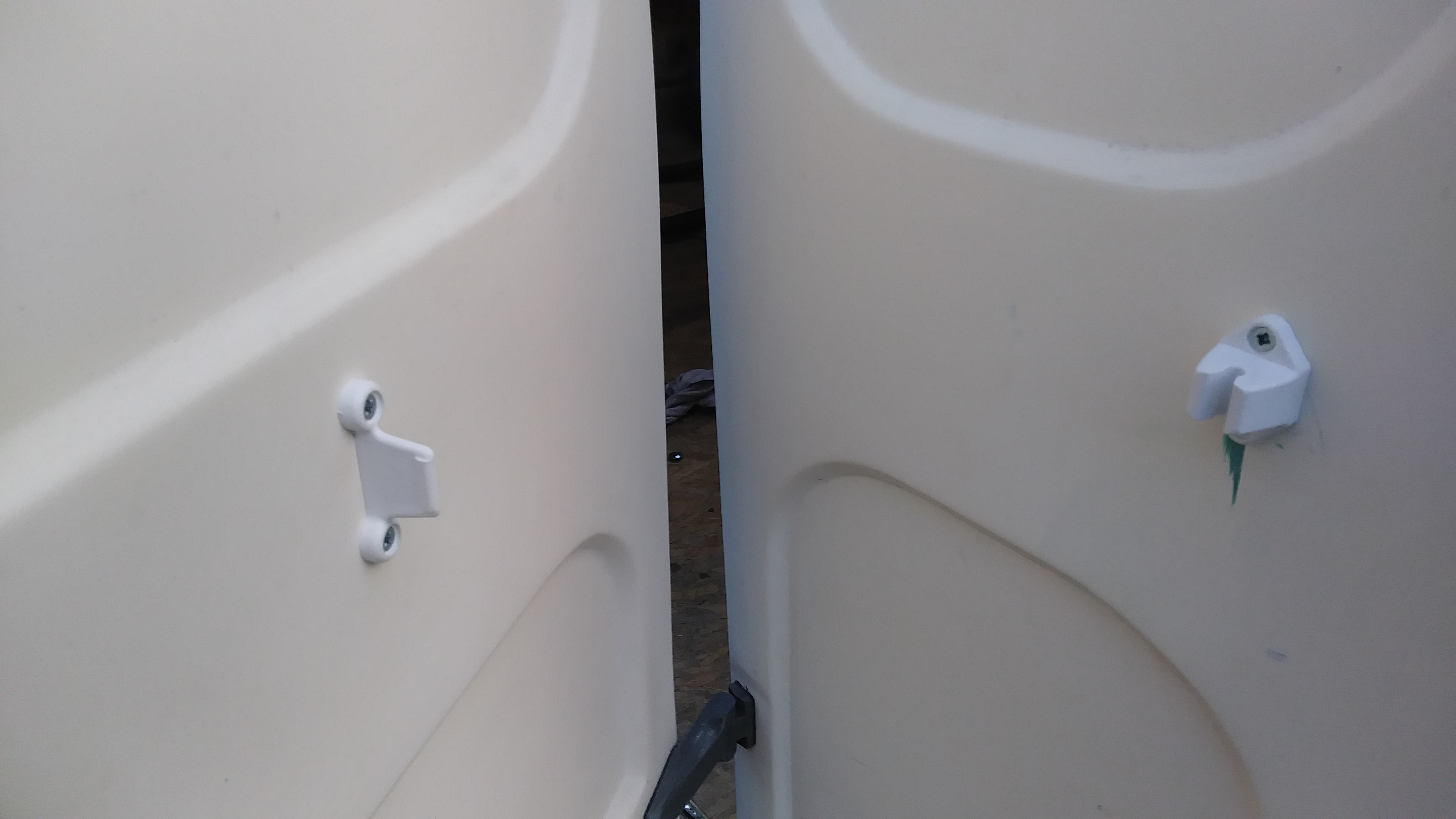

Dodatkowo doszedł uchwyt drzwi.

Postautor: naal » niedziela, 9 wrz 2018, 19:50
Taka ciekawostka. Jak będziesz przerabiać zwykły przedłużacz na wtyczkę do tego gniazdka to nie musisz zamawiać w sklepie karawaningowym za grube dolary tylko wystarczy jechać do castoramy i za naście złotych kupisz. Poza tym chyba mam taką wtyczkę z odzysku to mogę Ci sprezentować.
Postautor: oko » niedziela, 9 wrz 2018, 21:14
naal, mam już wtyczkę, kupiłem w Niewiadowie. A przedłużacz zrobię całkiem nowy z przewodu w izolacji gumowej OW 3x1,5.
