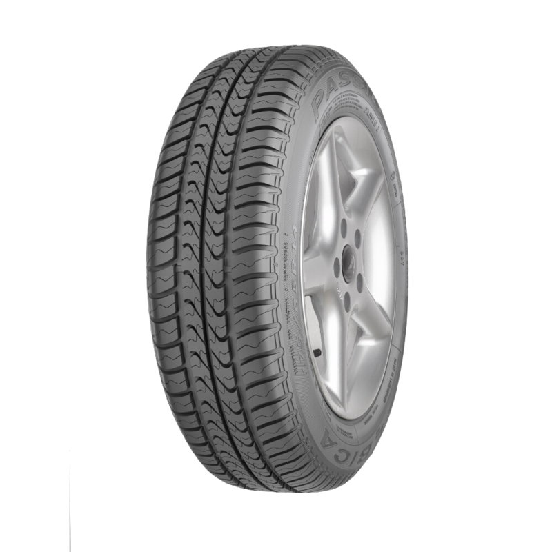

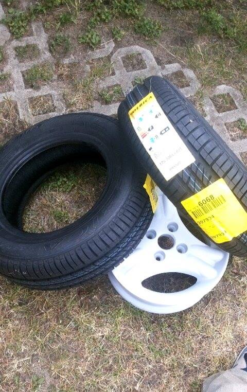

Mam problem z dobraniem nowych oponek do swojej N :roll: Z tego co tu czytałem to każdy ma jakieś swoje preferencje, wiadomo. że oponka musi wytrzymać określoną nośność i to jest podstawa. Zastanawiam się nad Dębica Passio 2 165/70R13 79T. Jak myślicie wytrzyma :?:
Re: Piotr z Wołomina i jego N126N
Postautor: reflexes » wtorek, 30 maja 2017, 10:14
W N126N miałem Falken Linam R51. Taki mi się udało znaleźć w rozmiarze 12 cali. Wzmacniane o dużej nośności. Nie pamiętam dokładnie ale były to gumy do jakiegoś małego dostawczaka.
Teraz w sandwiczu mam Dębica Passio ale z oznaczeniem XL i podniesionym indeksem nośności do 690 kg na sztukę. Trochę droższe od zwykłych ale spokój święty na kilka lat. Wiadomo, że nasze przyczepy raczej tyją niż chudną więc lepiej kupić z lekkim zapasem nośności. Wystrzał opony do żadna przyjemność. Przerabiałem, nic na szczęście się nie stało ale gacie pełne :o

Dzięki Reflexes za opinie, Indeks nośności: 79 = max 437 kg, wychodzi max ciężar przyczepy 874 kg. Zostaje zapas 150 kg powyżej DMC enki. Nie wiem czy to nie za mało :?:
Postautor: reflexes » wtorek, 30 maja 2017, 13:30
Nie wiem. Zależy co do niej włożysz. Moja buda ma DMC 1000, opony wytrzymają prawie 1400 więc zapas mam duuuuży i nigdy się do niego nie zbliżę.

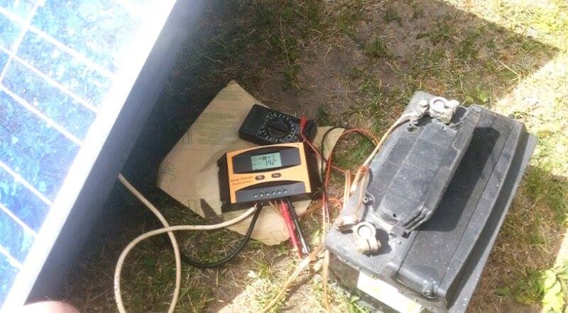

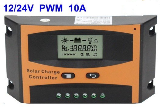

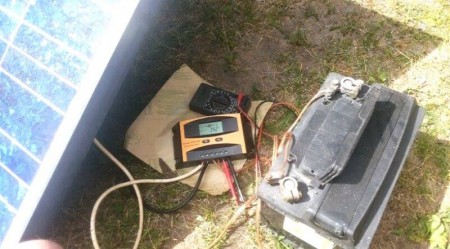

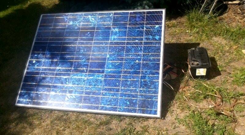

Dziś przyszedł do mnie kontroler ładowania, koszt 77zł z wysyłką, przy moim panelu 155 Wat jak na razie sprawdza się nieźle, jedyne czego brakuje to wyświetlania jaki prąd (Amperaż) płynie na wyjście ładowania.
Zakupiłem też oponki, wybór padł na Dębica Passio 2 175/70 R13 82 T. Wyszło całkiem niedrogo ale zwracałem szczególnie uwagę na nośność, 475 kg na oponę tak wiec jest z zapasem :D

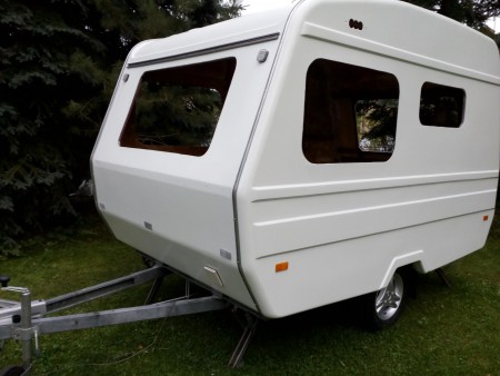

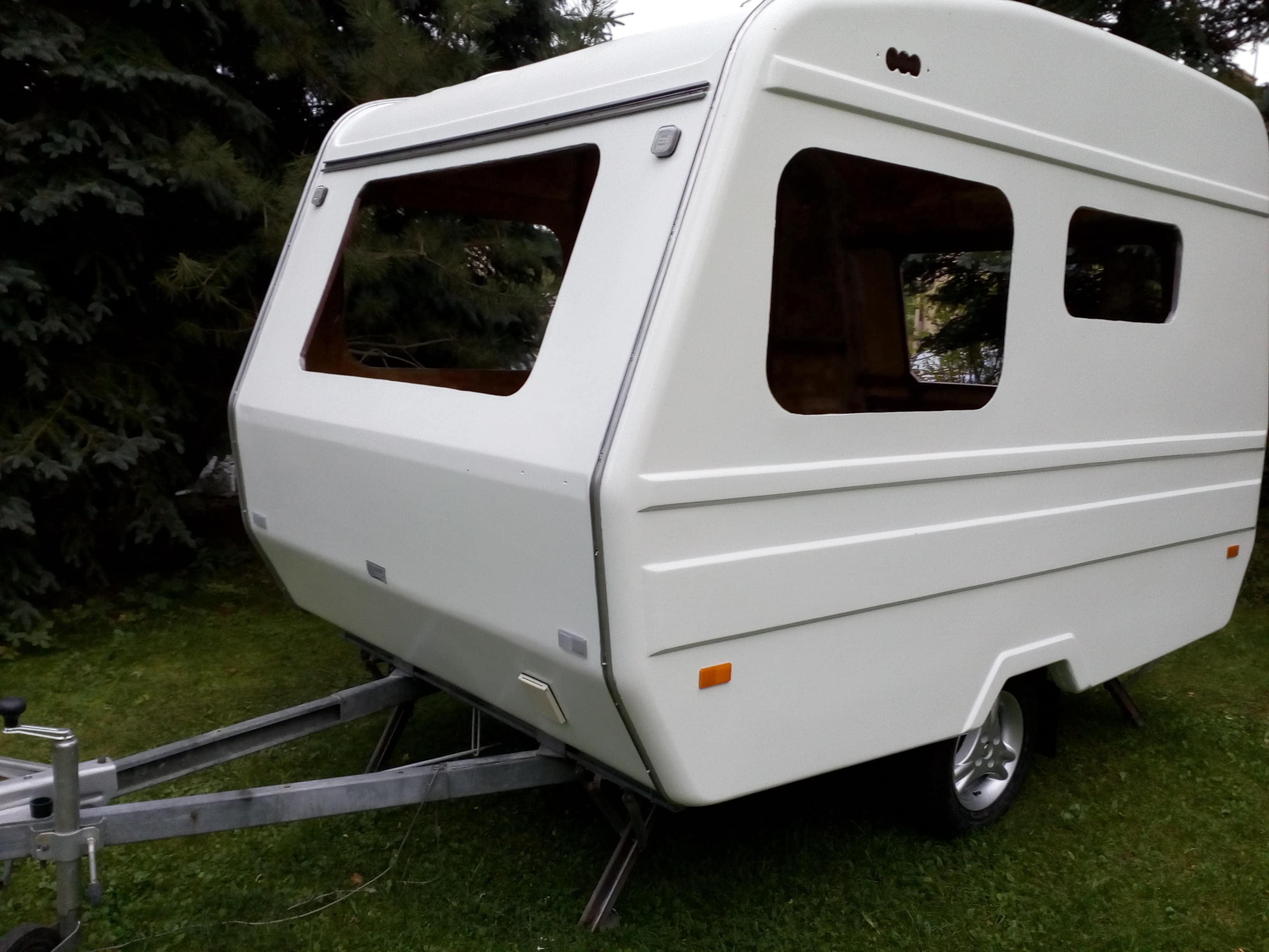

Witam was wszystkich i miło mi znów coś napisać po mojej dłuuuugiej nieobecności :oops: Remont mój przeciągnął się nieco, już teraz z górki będzie, ale tak konkretnie to co zrobiłem???
Buda została pomalowana, wszelkie ubytki, najwięcej na dachu zostały uzupełnione żywicą i pomalowane jak z reszta, cała została pomalowana.
Oświetlenie zewnętrzne też całe nowe.
Zawieszenie jest nowe Alko na 3 wałkach z amorami.
Środek, ściany: niestety pojawiły się problemy, kupiłem ekrany Alufox, jak się okazało producent zmienił technologię i folia odchodzi od pianki, bez problemu zwróciłem ale nadal szukam coś odpowiedniego i nie mogę nic trafić :cry:
Za tydzień zlot w Suchedniowie codziennie robię przy budce co mogę aby tylko zdążyć.
Parę fotek:
