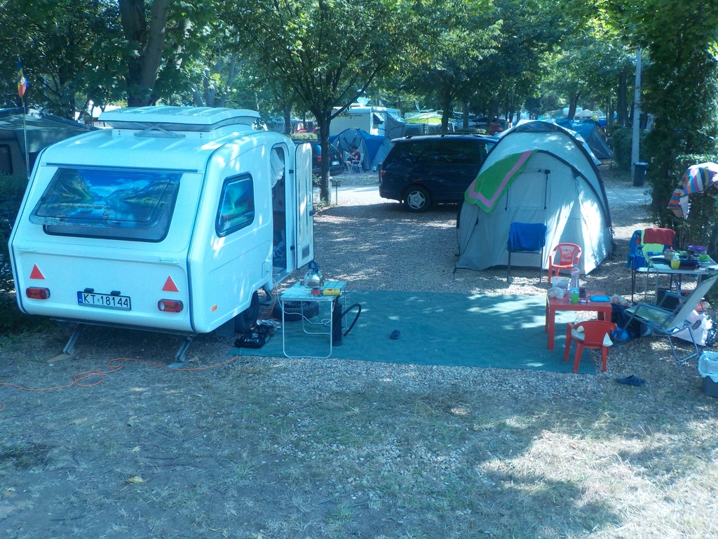

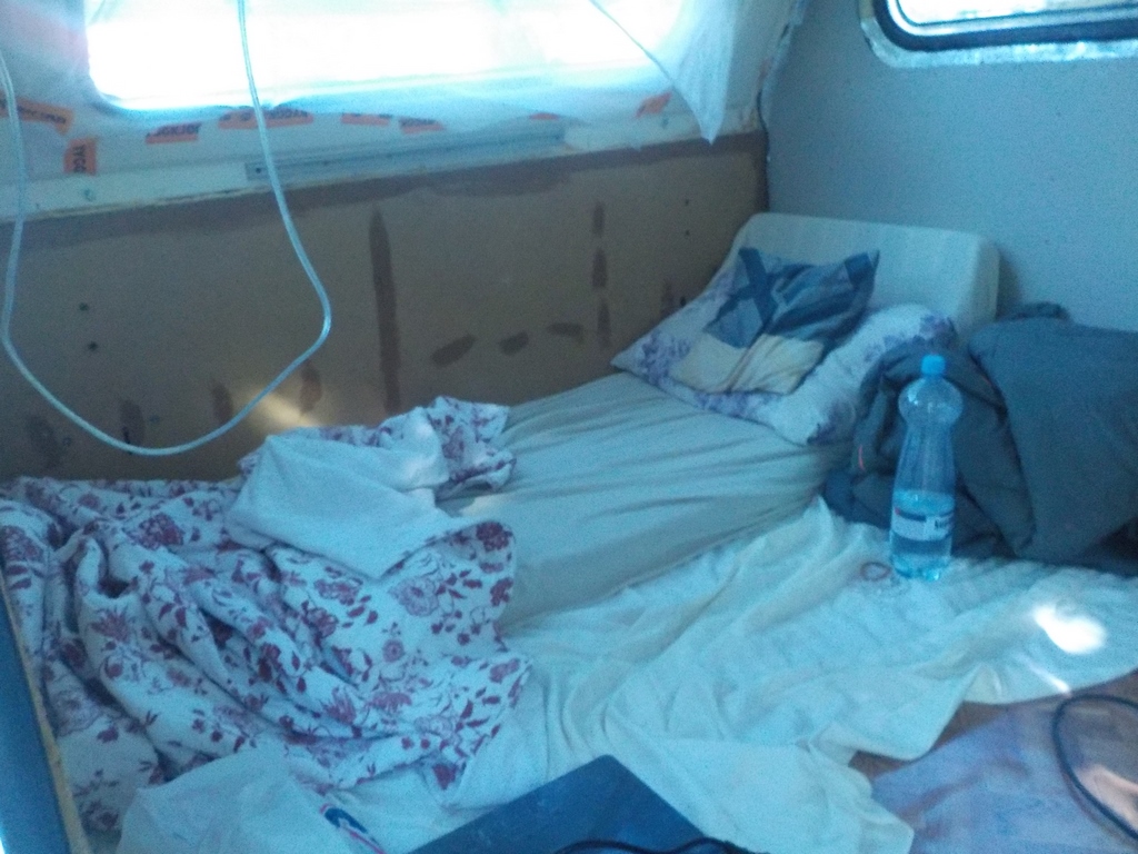

Najpierw obiecane we wakacje spartańskie warunki w jakich spała żonka na kempingu w Hajduszoboszlo.(bezpośrednio po powrocie opisałem się jak diabli ,powklejałem fotki i jakaś zła moc podczas próby włączenia podglądu sprawiła,że cały mój wysiłek wyparował) Więc teraz będzie tylko szybka relacja gdyż i tak to "już było" i może być nieaktualne.
A więc sprawy wyjazdowe. Bardzo się bałem jechać nocą pierwszy raz z przyczepą. Początkowe kilometry to 70-80 km/h i nerwowe patrzenie w lusterka. W pewnej chwili w ogóle zapomniałem ,że coś ciągnę (ciężka Previa i pusta cepka). A zapomnienie wyglądało tak,że jak sobie przypomniałem,że ciągnę niewiadkę to na liczniku było 120-130 km/h. A więc pierwsze koty za płoty i podejrzewam, że technika jazdy z cepką zostaje odfajkowana.Tyle z przeszłości. Teraz "czasy obecne". Nie mam wszystkich zdjęć z poczynionych prac (zbudowane i pomalowane bakisty na "fabrycznych wymiarach" tylko zamiast oryginalnego otwierania mam stelaż z łożka (bez podparć w środku z racji ogrzewania podłogowego) ,po prawej stronie drzwi nie ma aneksu kuchennego tylko "pionierskie " łóżko w kształcie jakiegoś trapezu tzn w nogach przy drzwiach szer ok 50cm a w głowie ok 70cm.Jest to stelaż łóżka z pustą przestrzenią pod materacem "do zagospodarowania"

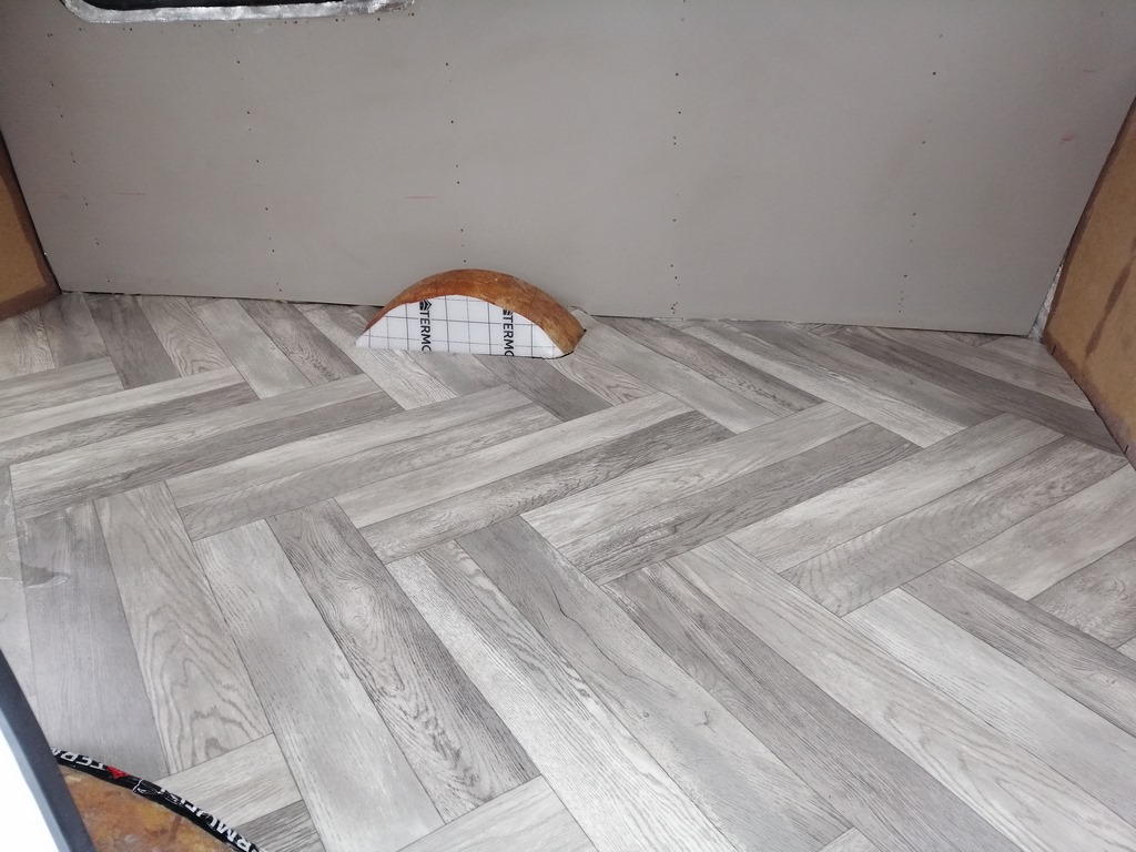

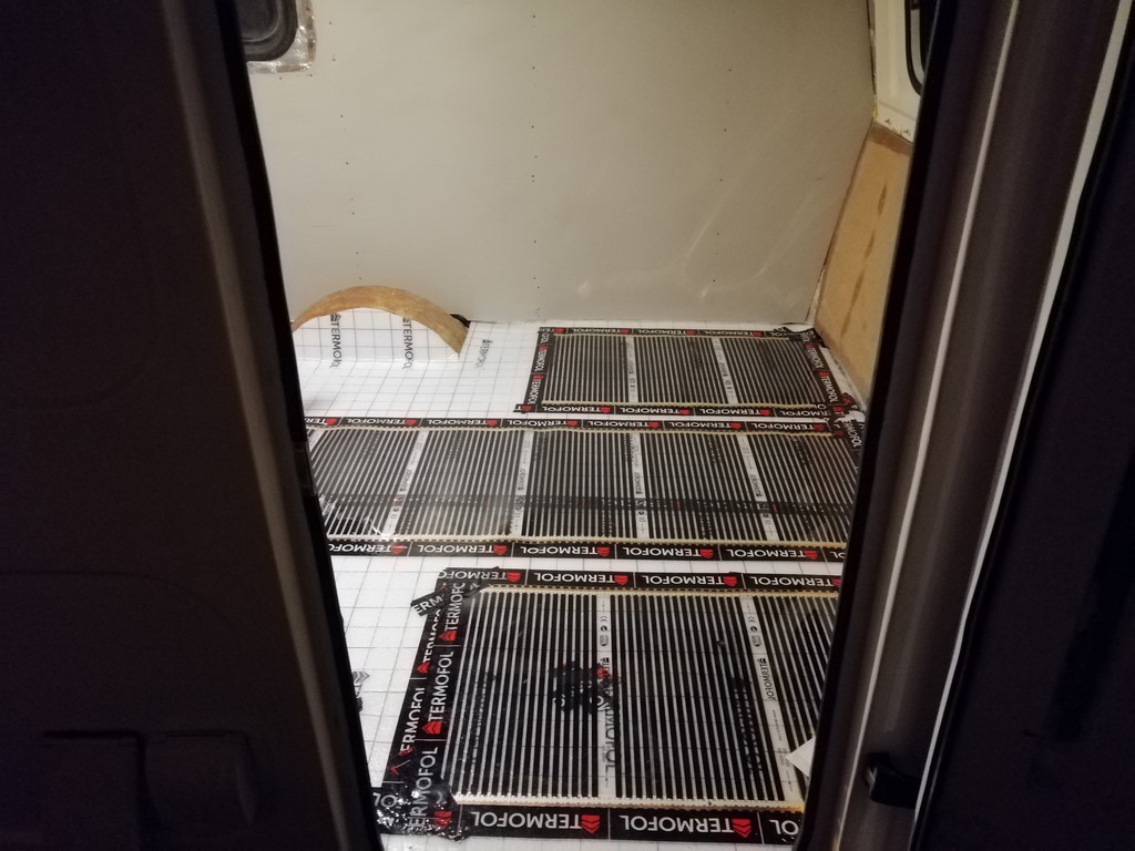

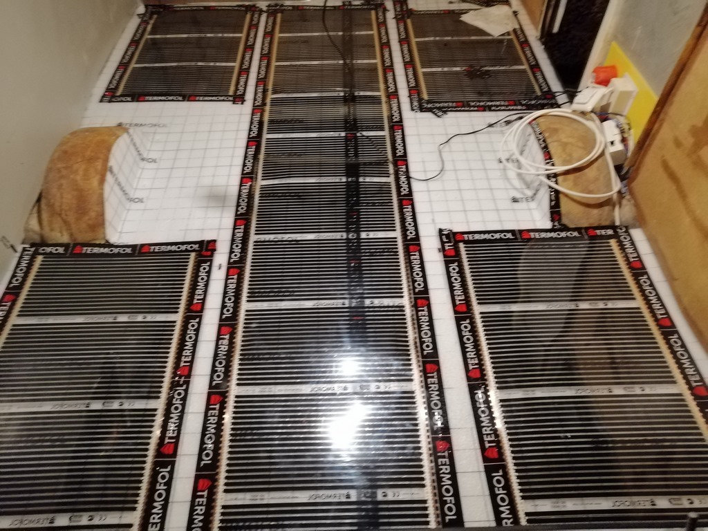

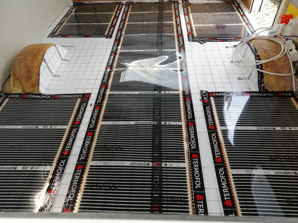

Na gotowo założona 3m kw folii grzewczej z tym że dwa pasy w bakistach będą mogły być odłączane więc max pobór prądu 660 W a bez bakist 440 W. Na tym gumolit.Ostatnie zimne dni pokazały ,że nawet fajnie to grzeje. Zmniejszyłem tylko wewn wysokość w niewiadce gdyż musiał iść podkład 5mm więc podłoga od laminatu wygląda tak ,że pod OSB mam 2 rzędy podkładów pod panele (razem 1 cm) a na OSB ten podkład i folia pewnie 2 mm)

Jak chcesz przykręcić bakisty i szafki do podłogi? Prze tą matę?
Bakisty były zrobione wcześniej niż kładzenie folii więc dokładnie odstępy między foliami są przeznaczone na przykręcenie bakist (z racji stelażu pod materace nie mam podpórek w środku. Inne miejsca w których nie ma folii też służą do montażu innych mebli przy nadkolach. Sprzedawca poinformował mnie ,że w przypadku przebicia "szczebelka drabinki " cały zestaw i tak działa trzeba tylko profilaktycznie zawulkanizować (dostarczaną zresztą taką taśmą przypominającą znaną nam butulową) miejce gdzie nie jesteśmy pewni,że doszło do przebicia. Ale jak pisałem u mnie pasy są rozłożone w miejscach , w których nie przewiduję żadnych montaży.
