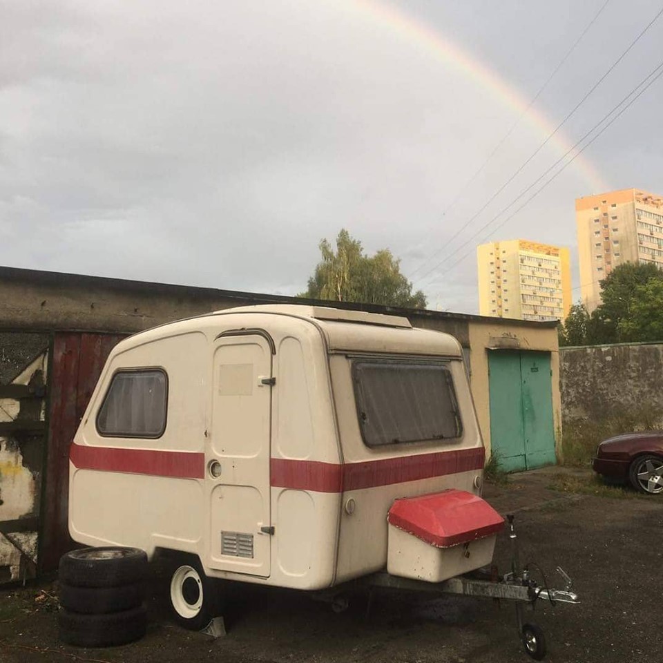

Przyczepą ze środkiem (sklejki, kantówki, wata, dużo wilgoci a właściwie stojącej wody nawet) po zakupie (jak dostałem prezent) zrobiłem może z 20km (moje pierwsze 20km z przyczepą na holu, jakąkolwiek także opinii nie wydam), skakania nie zauważyłem. Podczas odchudzania zaczęła skakać ale w lusterku widać jak mocno pracuje opona (ugięcie bocznych ścianek opony, fakt pracy zawieszenia w lusterku nie widać). W stanie "surowym zamkniętym", z OSB na podłodze i kilkoma kempingowymi gratami wrzuconymi do środka zrobiłem 800km i nie było najgorzej, prowadziła się pewnie (tor jazdy OK, nie myszkowała, nie pływała, nie odczuwałem nic niepokojącego), jedynie skacze jak ping pong na poprzecznych nierównościach i np. serii dziur w drodze gdzie się "rozbuja" i ogólnie charakterystyka zawieszenia do której nie jestem przyzwyczajony.
Air, pomysł ok ale na typowe show and shine, sama charakterystyka (na glebie miękko, w górze twardo), mi nie pasuje. Poza tym nie mam instalacji w samochodzie (gwint FK) a pakować kompresor, butlę, zawory, sterowanie itd. do samej przyczepy mija się z celem.
Stalaki ze Slickiem wiadomo że fajne i w klimacie ale...
Plan mam podobny z niższym profilem i chrom deklem, waham się z malowaniem biały/czerwony/czarny, dlatego na próbę 12 poszły na biało i z czarnym deklem jakos to nawet gra. Szeroka stal w niewiadówce też raczej nie jest typowym kołem, za to trzyma taki lekki retro klimat.
Zdjecie z aukcji z portalu aukcyjnego ale daje pogląd na to co chcę osiągnąć:

 Szarpnięć na haku jakiś specjalnie nie odczuwałem. Szutrówkami raczej się nie przemieszczam (holownik dość znacznie obniżony i nisko profilowe opony). Wczoraj trochę pobujałem przyczepką po tym co tutaj przeczytałem, jest nawet miękka, poza oponami również zawieszenie pracuje (może dołożenie kilku kg do środka pomogło).
Wczoraj znalazła się chwila na pobujanie przyczepą i....

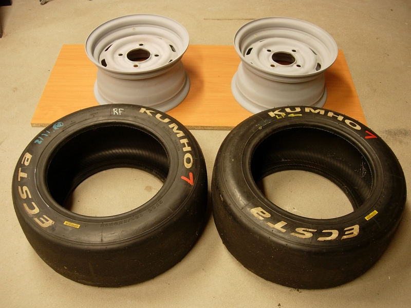

przymiarkę, pomiar felg
 12" poszerzane mają swój klimat, dekielki "guziki"
 . Koła na których nabyłem przyczepę rozebrane, opony odzyskane, dętki nowe kupine, dekielki skompletowane, znajdę chwilę to składam i na nich chwilowo stanie "Cepka".
 . Koła na których nabyłem przyczepę rozebrane, opony odzyskane, dętki nowe kupine, dekielki skompletowane, znajdę chwilę to składam i na nich chwilowo stanie "Cepka".Z konieczności demontażu kół Cepka stanęła na felgach z PF125PF w tym jednym poszerzonym na ok. 7J (ok 5cm, 2") z hiper oponą 175/70R13, gdyby zmienić ET i obręcz przesunąć do ramy (jest miejsce ok1,5cm) to nawet na takim balonie miało by to szanse się schować w nadkole.
Tutaj postawiona na ziemi
Na oponie 175/50r13 po lekkim szlifowaniu skorupy (nadkole od wewnatrz, część od poszycia bocznego) 7J powinno hulać jak złe a jak będzie mało to jakieś 2cm dystansu leży w garażu i modyfikacja nadkola na całego
Ps. Jako ciekawostkę wrzucę zdjęcie kolegi przyczepki z założonym szerokim stalakiem ok 9J z seryjnymi nadkolami, nie pamięta niestety jaka oponę miał tam założoną "jakaś wąską".
