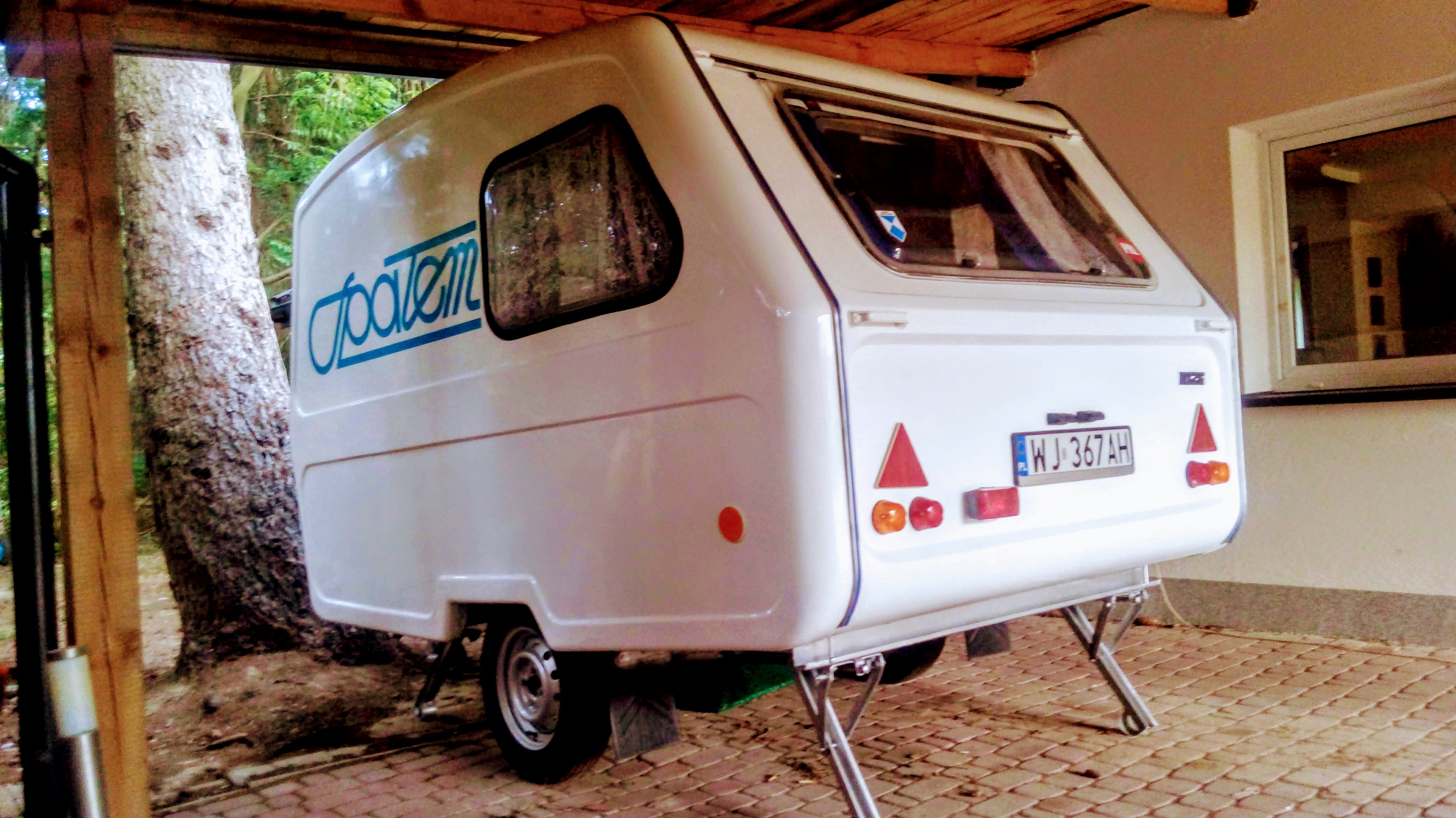

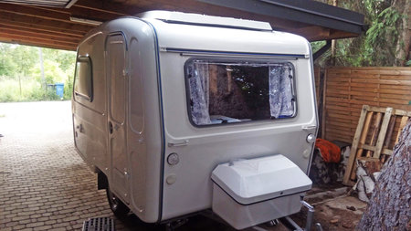

Przyczepa kupiona w lutym 2018. W kwietniu ruszyłem z remontem kapitalnym. Mialem czas do połowy lipca, by ruszyć na pierwszy wypad.
Rocznik 1989, rama w ocynku. Stan miał być super a okazał się marny. Nie ciekła, bo była dobrze brudem doszczelniona. Po umyciu woda wlewała się jak do radzieckiego zegarka wodoszczelnego ;)
Co zostało zrobione:
- wywalona oś jezdna i zakupiona nowa bez hamulca,
- nowy zaczep,
- rama polakierowana chromem,
- nowe felgi + opony,
- poszpachlowane dziury, pęknięcia i pajczki,
- zreanimowane lampy tylne, nowe obrysówki + podświetlenie tablicy,
- nowe szyby uchylne tylna i przednia,
- wszystkie nowe uszczelki okien, dachu, drzwi itp.
- nowe kliny okna i listew,
- nowa podłoga i śruby mocujce budę do ramy,

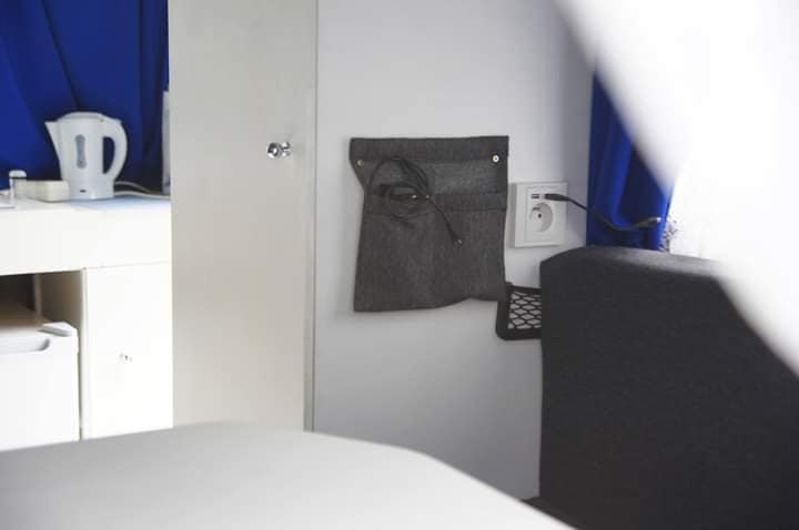

- nowa instalacja 12v do haka,
- nowa instalacja 230V z różnicówką, ładowaniem USB i oświetleniem LED,
- wymiana części tapicerki na miekką,
- nowe materace z pokrowcami,
- nowe zasłonki i firanki,
- lodówka Germin,
- część mebli zbudowana od nowa a całość pomalowana,
- nowy lakier.
Całość wykonana samemu w weekendy i łącznie 10 dni urlopu.
Remont nagrałem i złożyłem w 6 filmów.
W planie jeszcze mam film z lakierowania choć brakuje mi na to czasu.

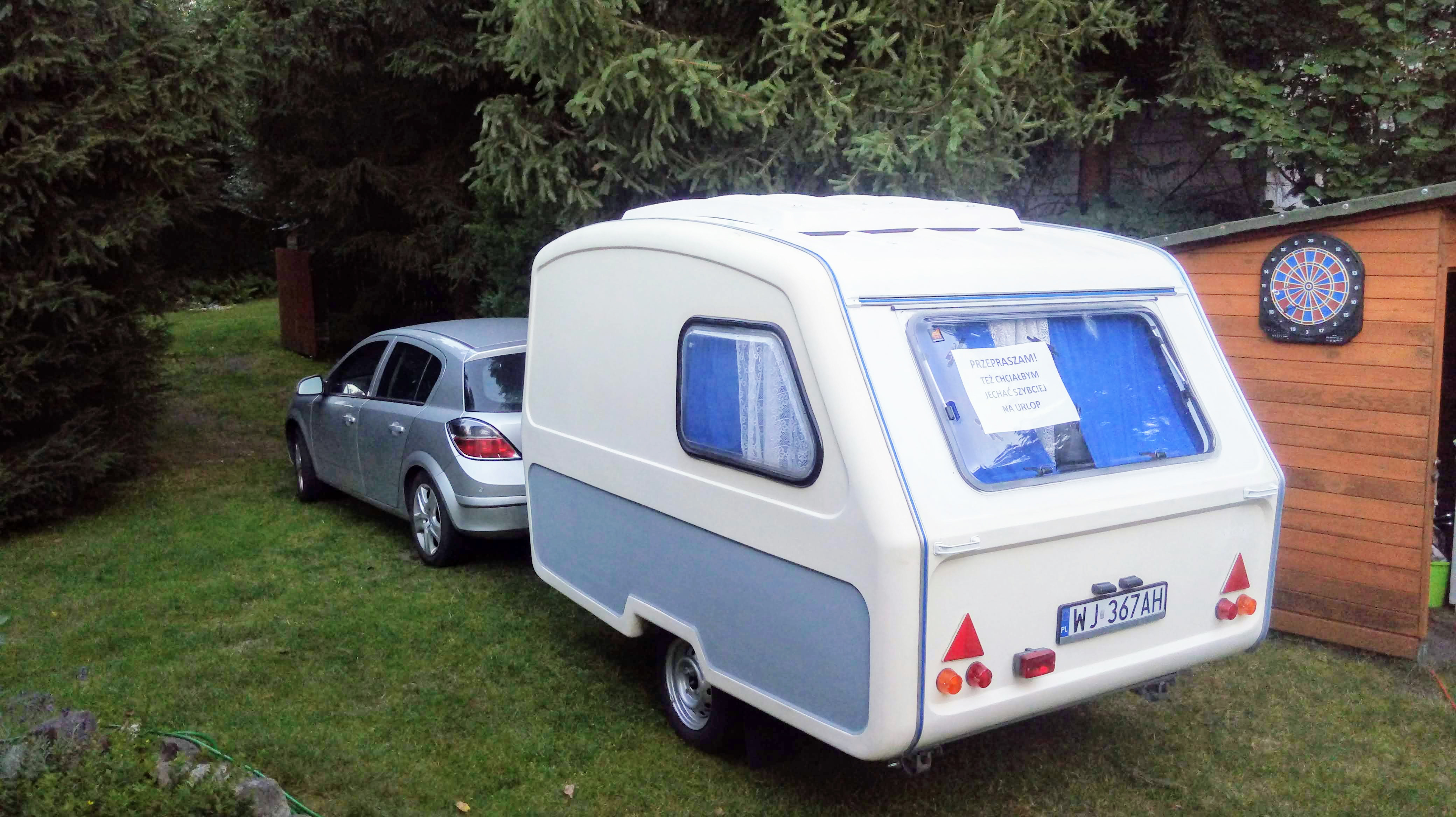

Przyczepa obecnie
Rok temu przed wyjazdem

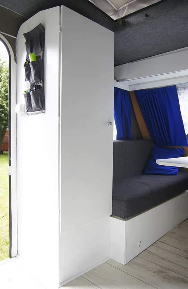

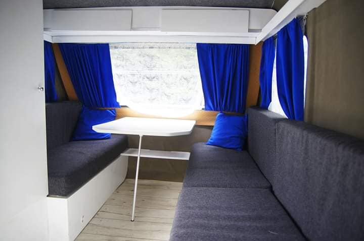

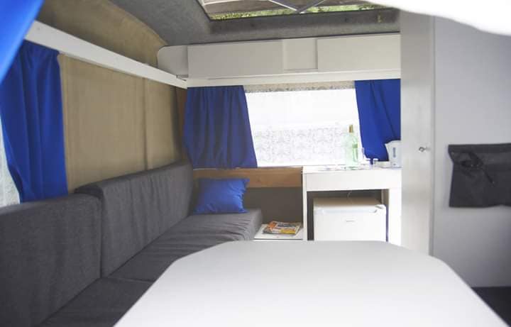

Wnętrze:

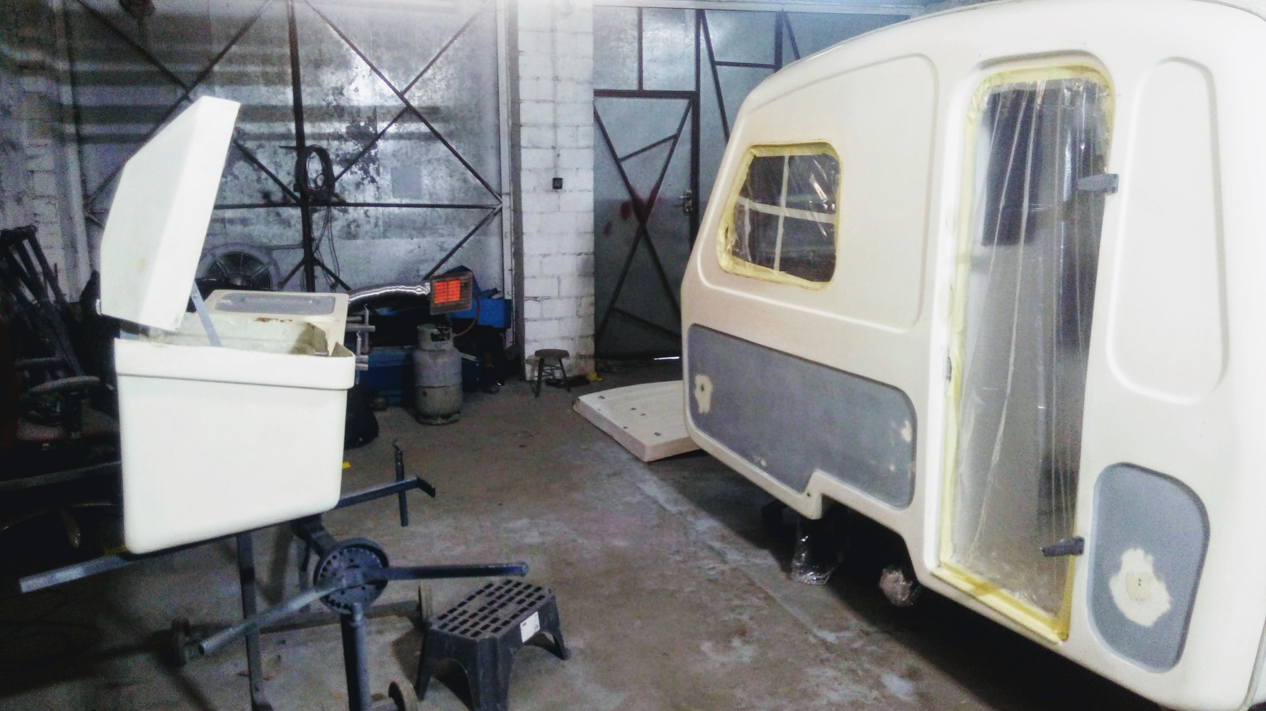

Tuż przed lakierowaniem w maju 2019

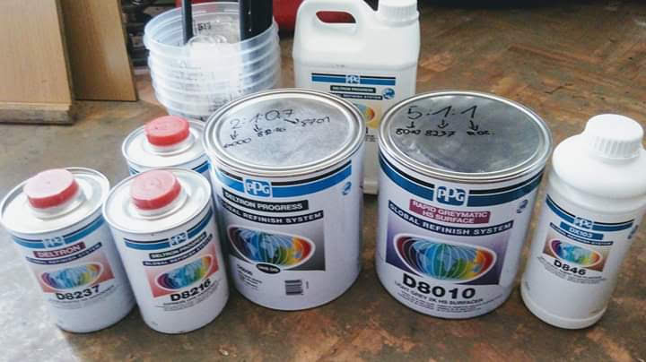

I jeszcze zestaw, którym lakierowałem:

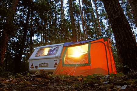

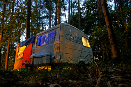

Postautor: _mefius_ » piątek, 16 sie 2019, 22:01
My już po wjeździe. Wypad udany i bez awarii.
Na pewno muszę dokupić do przedsionka turystyczną szafkę na naczynia i gary.
Super efekt dały druciki LED do oświetlenia przedsionka. Niestety pogodę mieliśmy czasem deszczową i byłem zmuszony położyć plandekę na przedsionek, bo gdy nasączał się wodą to przy rurkach leciała woda.
Nowe, twarde materace z Allegro, które miałem na zamówienie są ekstra.
Ponieważ mam nowiutki lakier to dokupiłem pokrowiec dedykowany do n126.
