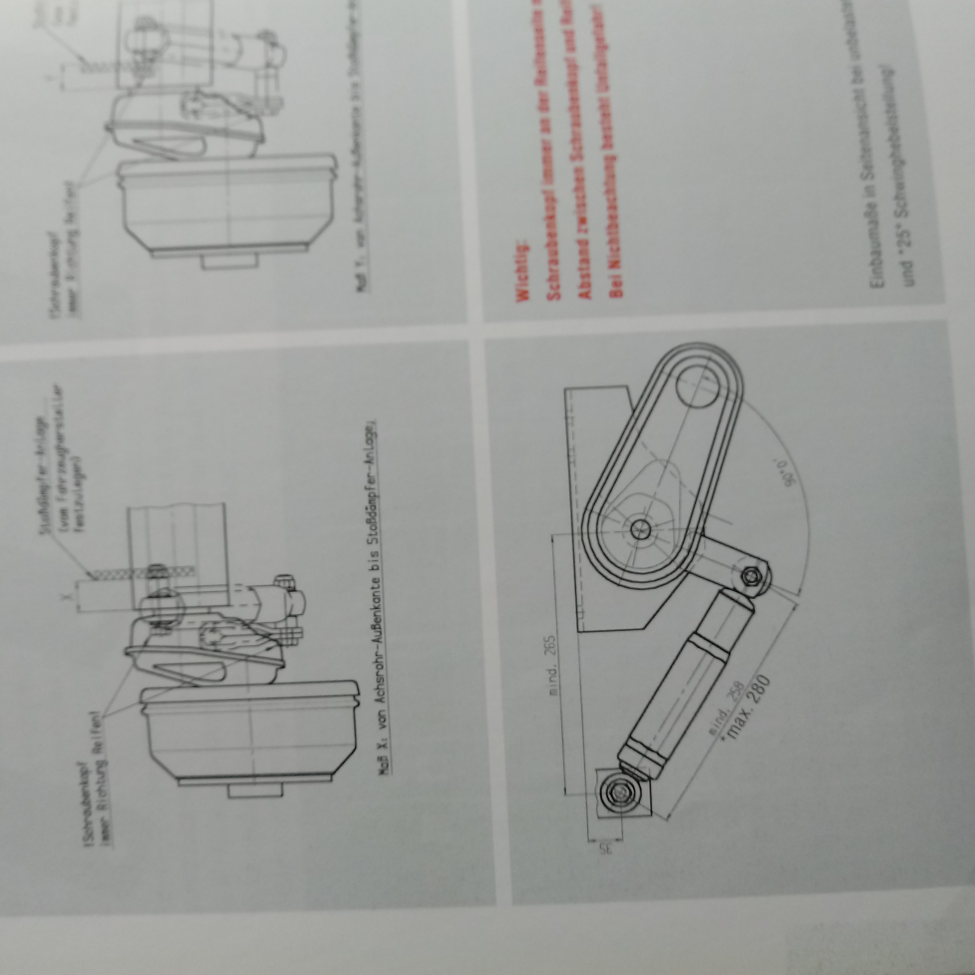

Odgrzewamy kolejnego kotleta. Trzeba się brać bo zaraz rama zgnije :D. Mamy kolejne zakupy: dziś wjechały profile na dyszel 40*80*3mm. Zamówiłem również nową oś hamowaną Alko wraz z amortyzatorami. Koszt spory bo 1700 zł ale nie ma co oszczędzać. Tu pojawia się moje pytanie. Oś odbieram w przyszłym tygodniu a amorki są w sklepie na miejscu. Jakie wybrać? Zielone czy niebieskie? W załączeniu wrzucam sposób montażu amorka. Może komuś się przyda.

Zielone bierz. Kolor dotyczy DMC przyczepy. Zielone mają 750-900 czyli idealnie.

Moim zdaniem nieco przesadzacie. To nie amortyzator odpowiada za "prace zawieszenia" w 100%. Pokusze sie o stwierdzenie że nawet nie w 20%. Pracować ma wahacz a amortyzator jedynie tłumić ewentualne "bujanie". Nie od dziś wiadomo że niewiadów dość często wiąże się z przeładowaniem więc mam obawy co do zielonego. Lepiej chyba mieć zapas w górę niż w dół...
