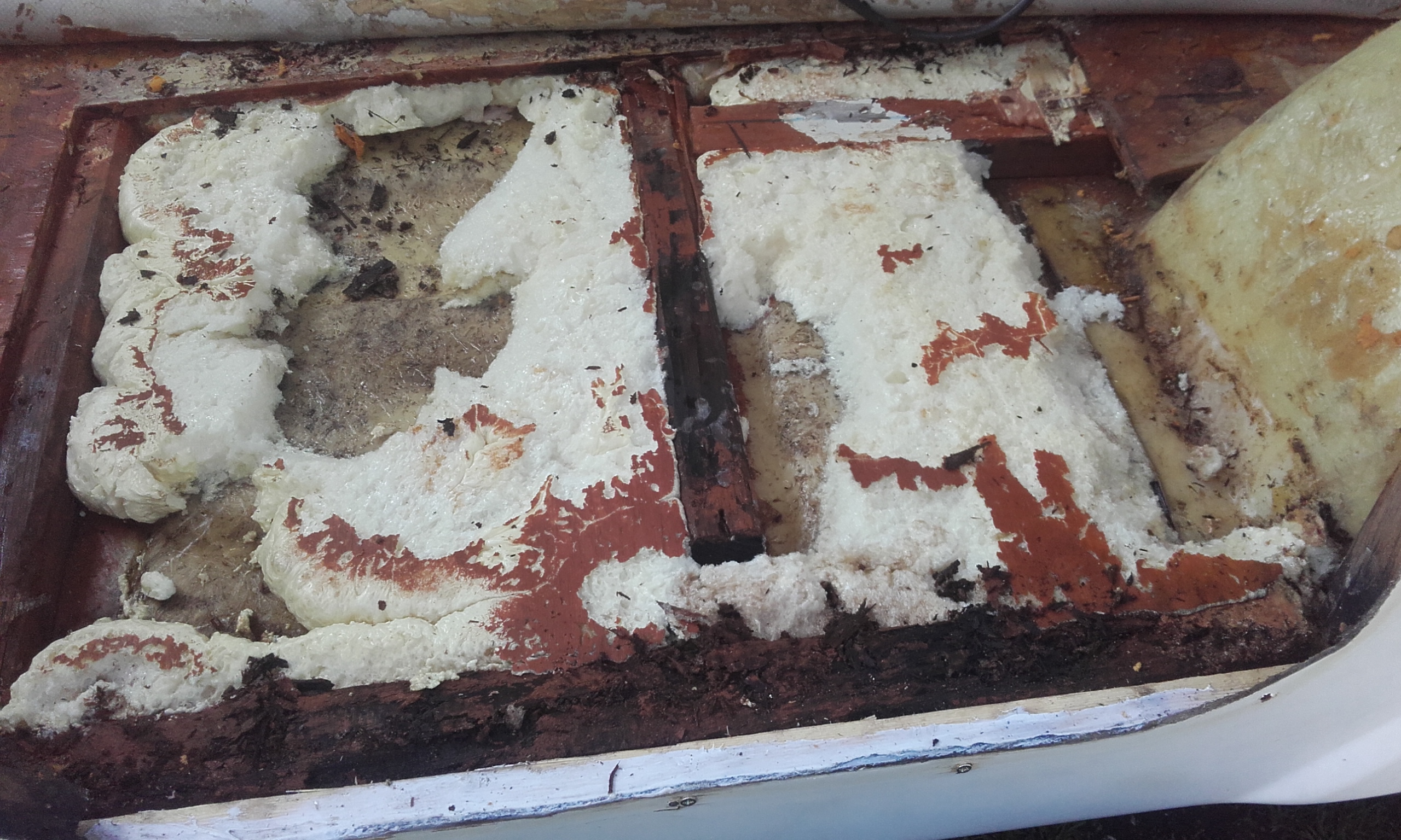

Panowie, z mojego doświadczenia z pianą pod podłogą, niech to zdjęcie poniżej skłoni Was do chwili zastanowienia....
Stanowczo odradzam, ale każdy robi pod siebie jak to u nas mówią....

Co to camperteamu to zwróćcie uwagę że oni pianują ściany a nie podłogi. Wg mnie zapianowanie podłogi jest ryzykowne, ale każdy robi jak uważa

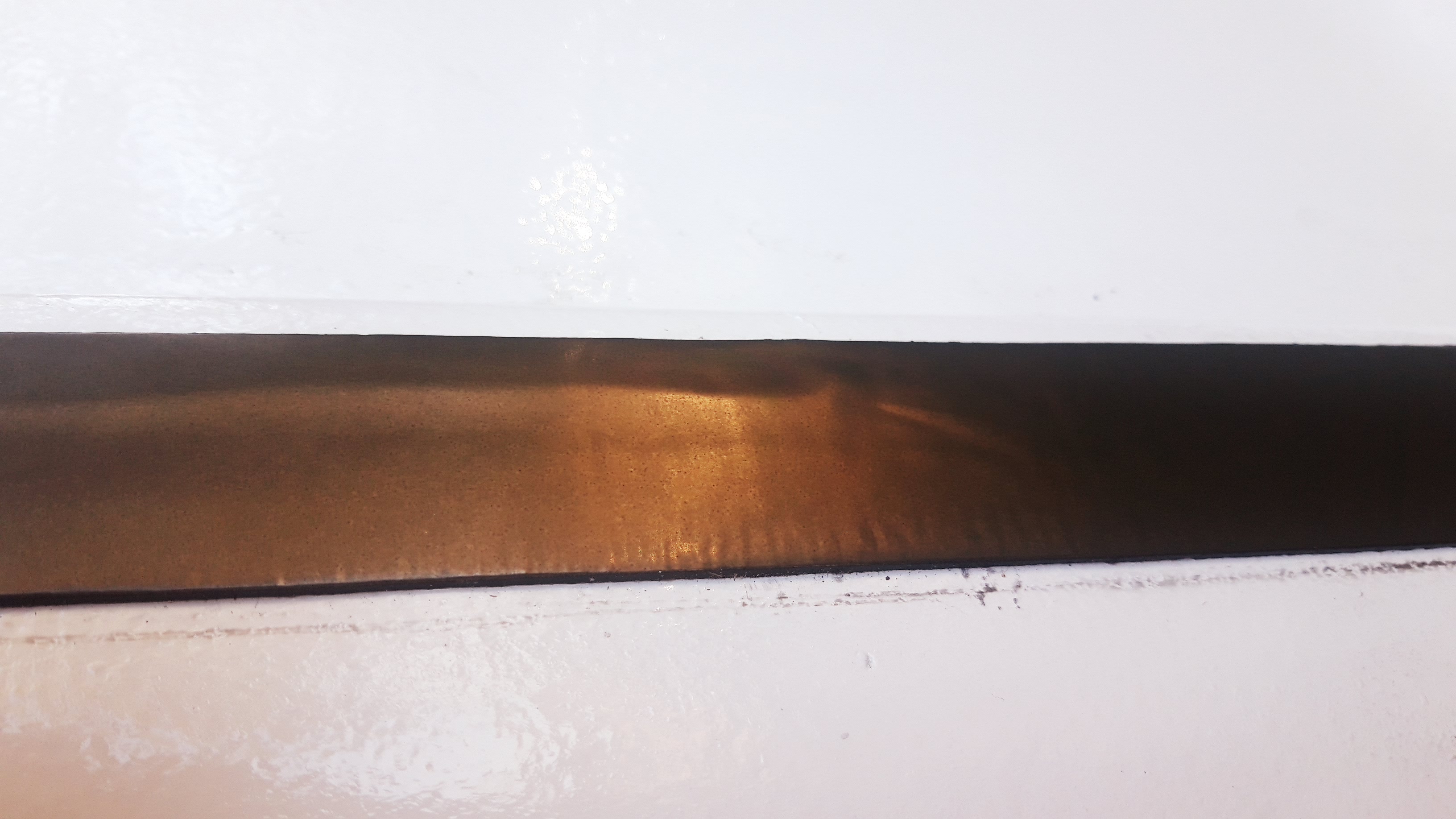

No więc ciąg dalszy.
Niestety klej z poprzedniego wpisu kategorycznie nie nadaje się do klejenia szyb w naszych przyczepkach. Początkowo wyglądało to obiecująco bo wyfrezowany
kanion po zalaniu klejem znikał i wyglądało ,że miejsce klejenia będzie niewidoczne. Ale problem pojawił się przy szlifowaniu. Niestety przy szlifowaniu papierem
wodnym 2000 spoina oderwała się od krawędzi.
Zapadła decyzja że do wiosny kupimy nowe szyby, chyba że uda się szybko sprzedać naszą zapiekankę. Generalnie na dniach musimy ją zamknąć żeby położyć
podłogę i zainstalować piec. Jak będzie piec wtedy reszta pracy w środku nam nie straszna.
Ale tymczasowo i awaryjnie możemy potwierdzić że zwykła Kropelka łapie i klei. A więc w razie W w terenie można się ratować. Jutro zrobię test przedniej szyby która ma wyłamany fragment przy dolnym uchwycie czy da się kropelką złapać to czołowo.

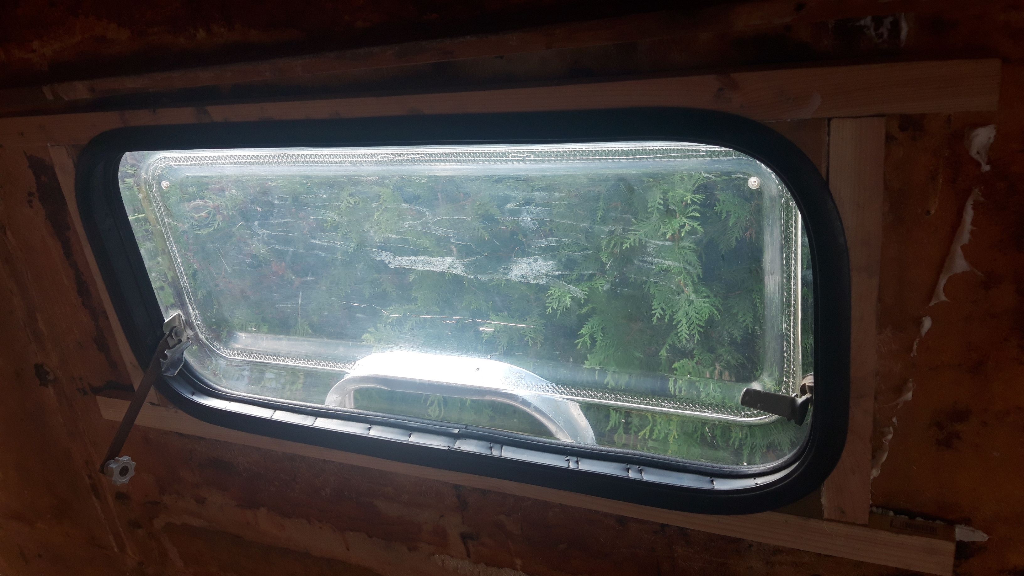

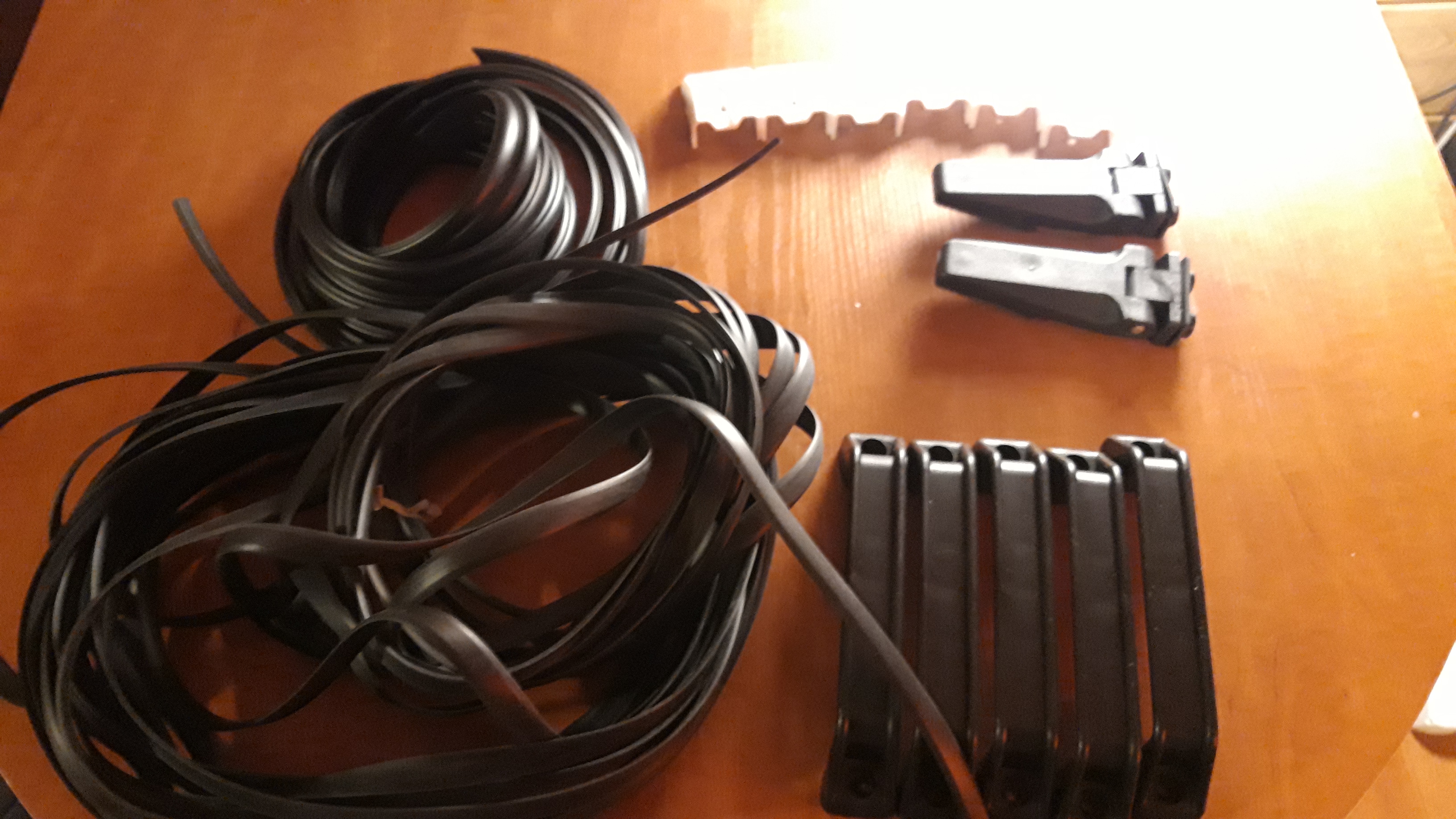

Doszły zawiasy, kliny i uchwyty.
Ramy okienne gotowe więc i byłe okienko kuchenne awansowało na okienko pomieszczenia na przeciwległym odcinku układu pokarmowego... będzie w klopie.
Taaaak, na razie uszczelki zostają te same bo nasz budżet jest prawdziwie
zrównoważony ze zjeżdżalnią na Robercikowym placu zabaw ,ale
przy demontażu wyszło ,że ktoś walczył z tymi oknami i gumy są 100 razy miększe
niż w naszej zapiekance, a tam nie ciekną.
Silikonowe spa no i mi sumienie nie pozwala na zmianę miękkiej uszczelki na nową z chińskiego kupalitu tylko dlatego ,że nowa ale zrobimy testy karcherowe .

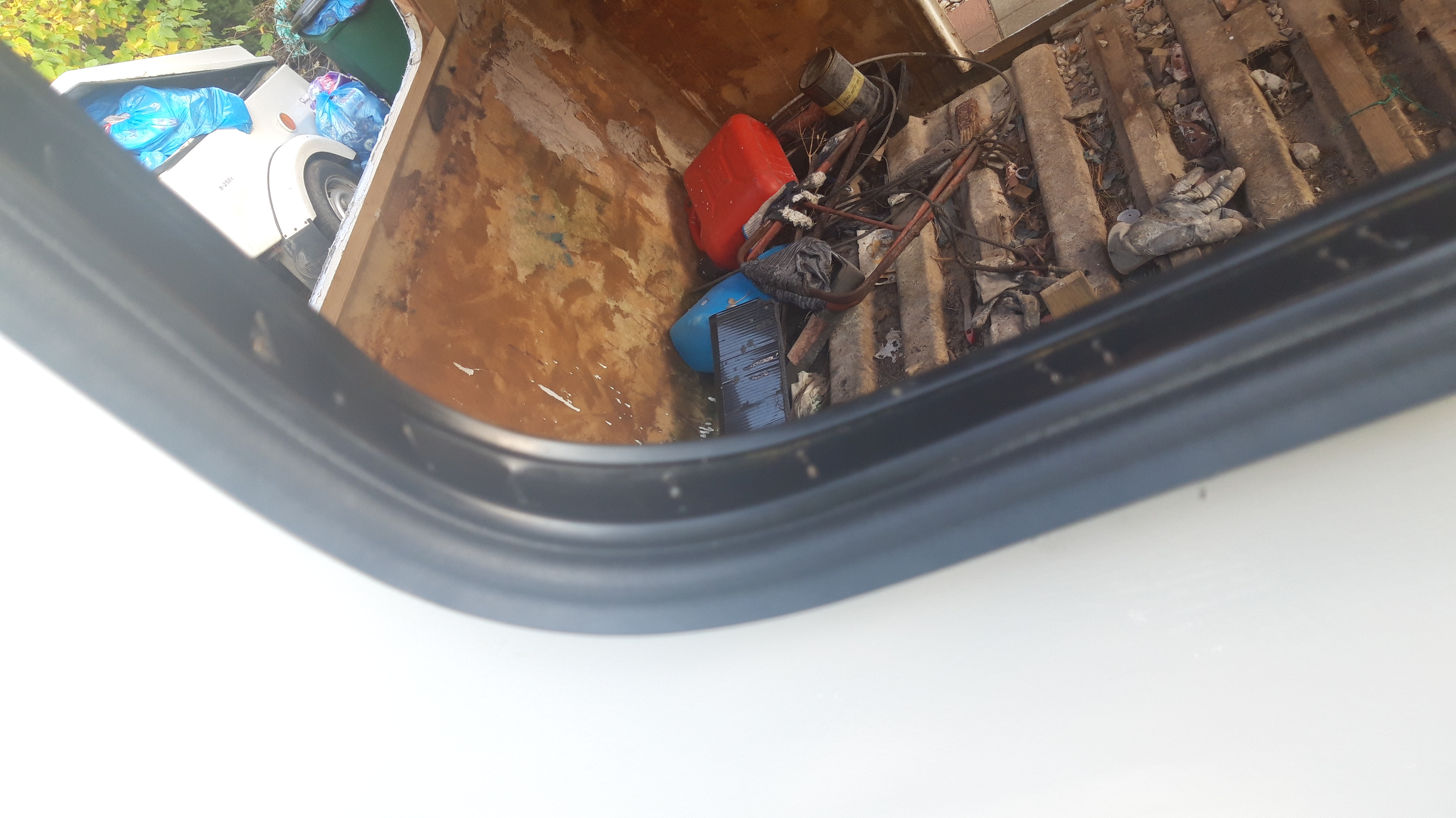

Powoli zbroimy zewnętrze.
Przymiarka i wiercenie..
Potem zdejmujemy listwę i kleimy taśmę.
Ciemno już było jak dokręcałem śruby. Śruby łeb stożkowy , podkładki i nakrętki fi4 z nierdzewki (mam nadzieję) ...
Po testach szczelności trzeba będzie kłaść podłogę.

Janek a gdzie ty dałeś podkładki????
Listwa jest na wkręty. Ustawiasz okno, dociskasz listwę na butyl i walisz wkręty.
Dałeś tam śruby?
Dałeś tam śruby?
Re: Remont u VVarriora na 132 ... fajerki...
Murano pisze:Janek a gdzie ty dałeś podkładki????
Dałeś tam śruby?
Przecież mowa o długich listwach kedrowych.
reflexes pisze:Przecież mowa o długich listwach kedrowych.
Może nie doczytałem ale na zdjęciach widzę prostą listwę okienną.

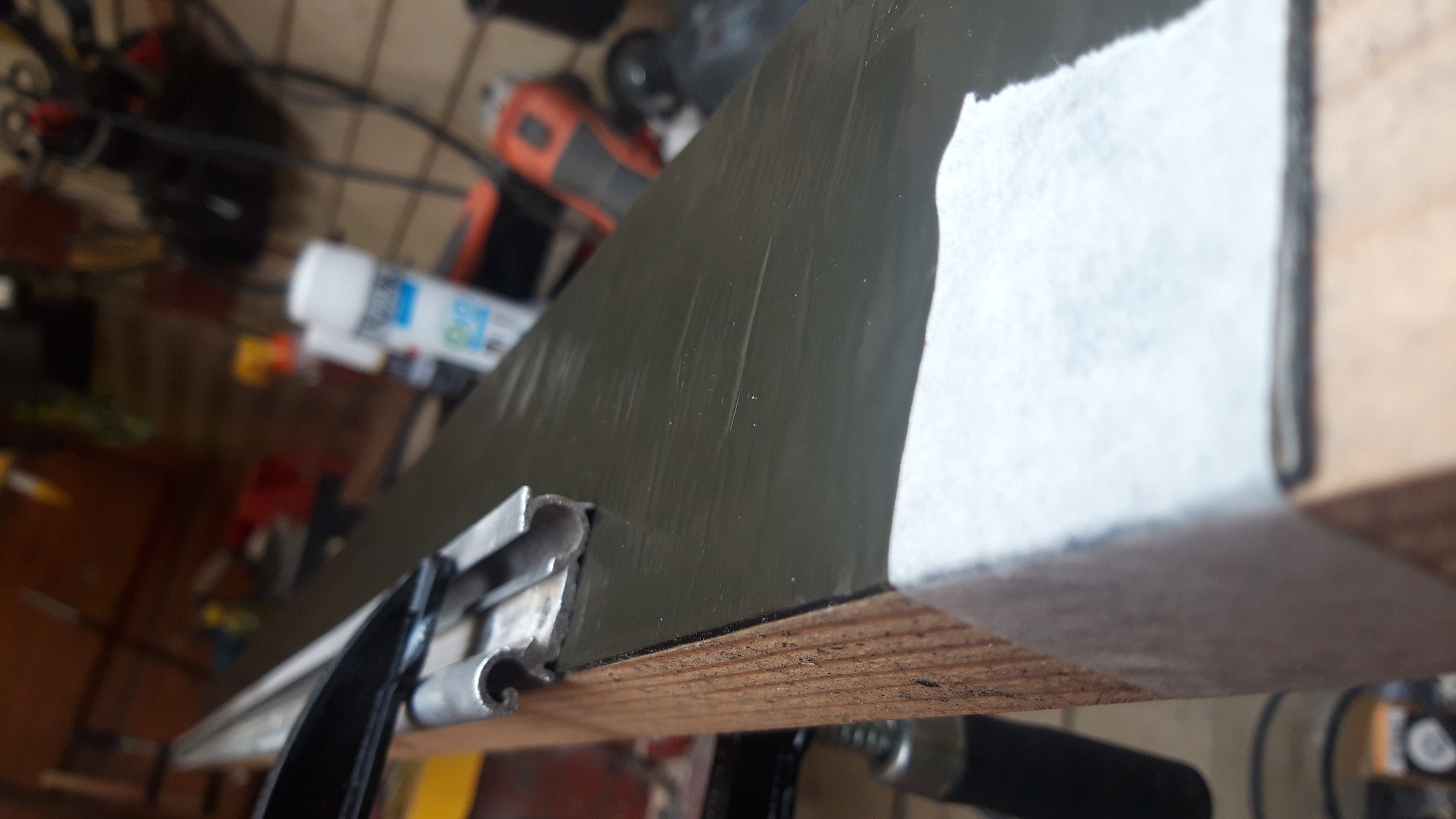

Listwa okienna jest na wkrętach do drewna w listwę drewnianą  przez taśmę uszczelniającą.  Listwa kedry jest na śrubach z podkładkami i nakrętkami przez taśmę uszczelniającą i laminat.
Od środka nakrętki zostaną zalaminowane choć zastanawiam się czy nie wystarczy zapiankowanie po długości żeby wyrównać od razu sufit przed klejeniem izolacji.
No i teraz ok.
Laminowanie możesz sobie darować. Obetnij śruby na równo z nakrętką i zasmaruj sikaflexem.
Dokładnie jak Murano pisze. Zrobiłem tak samo i jest dobrze.
