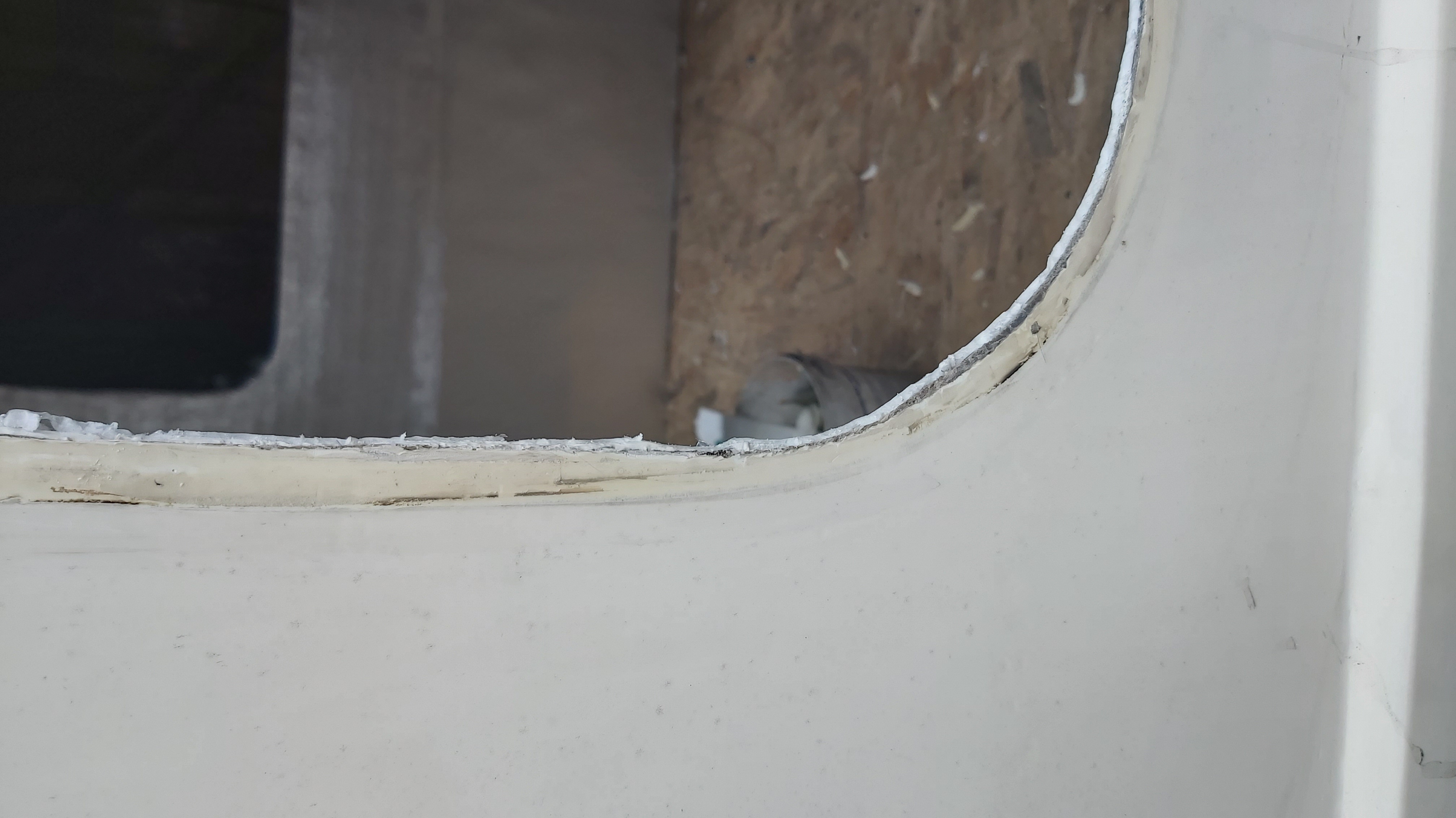

Postautor: eloziomwaw » piątek, 13 mar 2020, 10:24
Czy ostatnia śruba wraz z plastikową zaślepką która trzyma listwę boczną znajduje się pod poziomem podłogi? Na każdym z 4 końców. Czy dobrze kojarzę, że pod podłogą w czterech rogach były wklejone drewniane klocki? Jak mocuje się końce listew?
