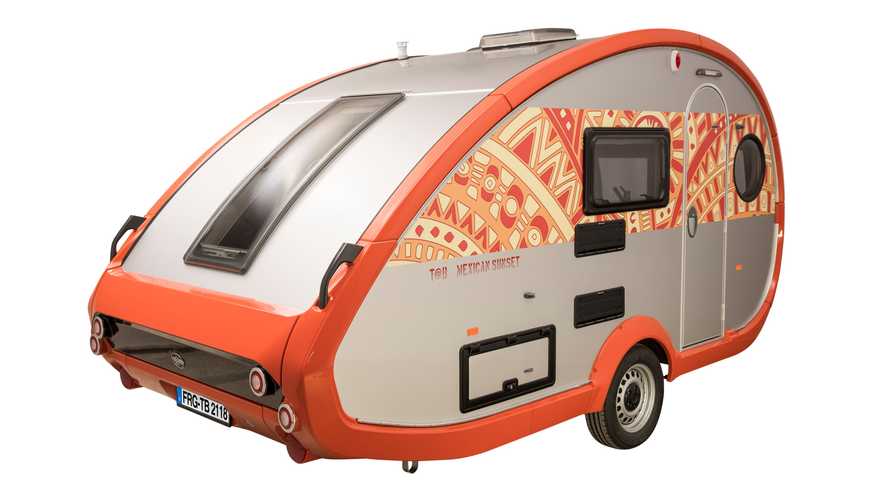

Pavulon pisze:Chyba na uchwytach jak w oryginale... Myślałem żeby je zabudować ale jakoś mi nie leżą :P
Pytanie, czy odblaski muszą być trójkątne? (cyt: w każdej przyczepie można zamontować światła pozycyjne przednie i boczne, światła cofania, światła odblaskowe tylne (inne niż trójkątne), oświetlenie robocze).
Poniżej T@b z okrągłymi (niemiecka rejestracja, więc homologacja europejska):
@happyvintagecaravan
