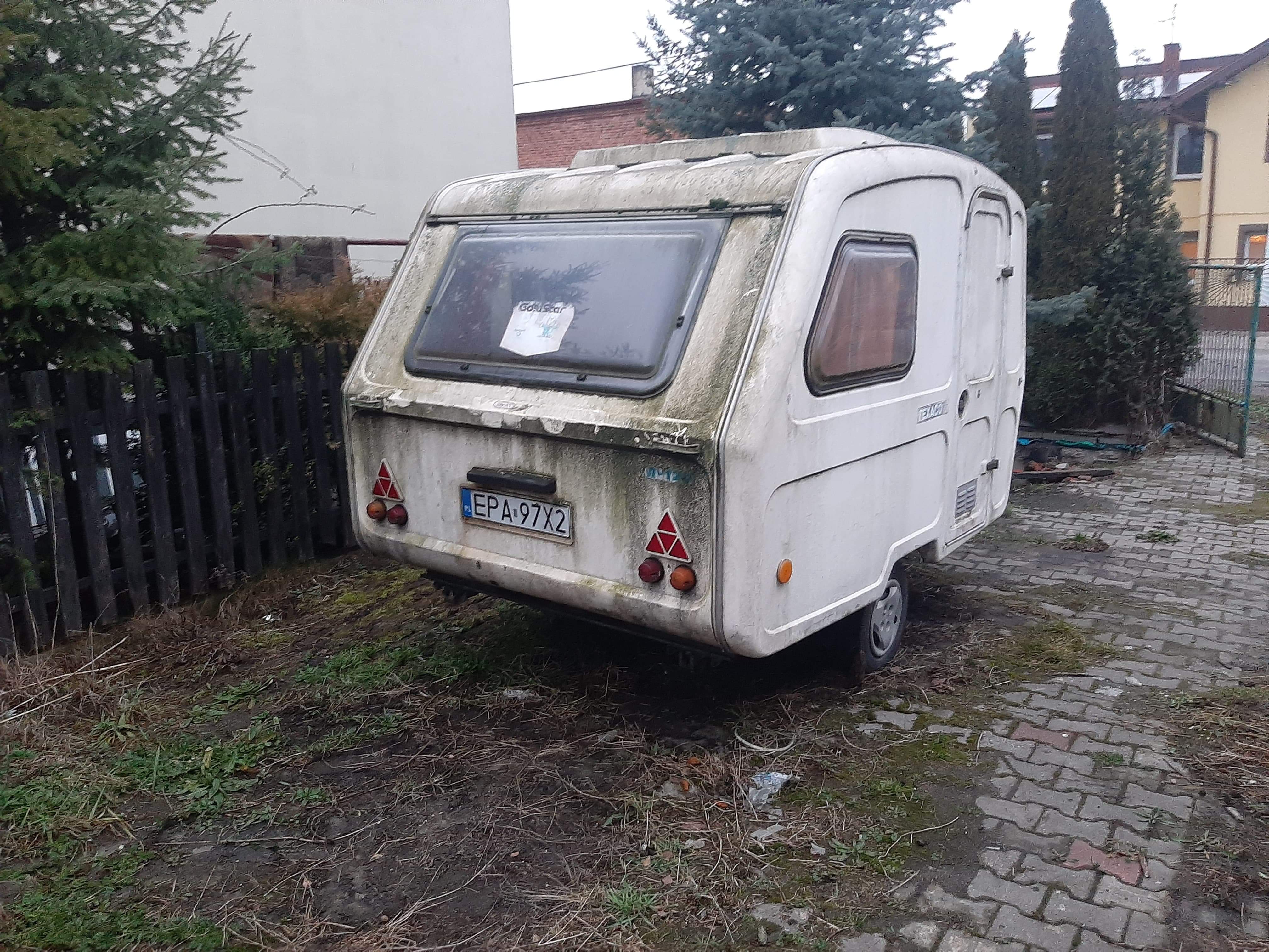

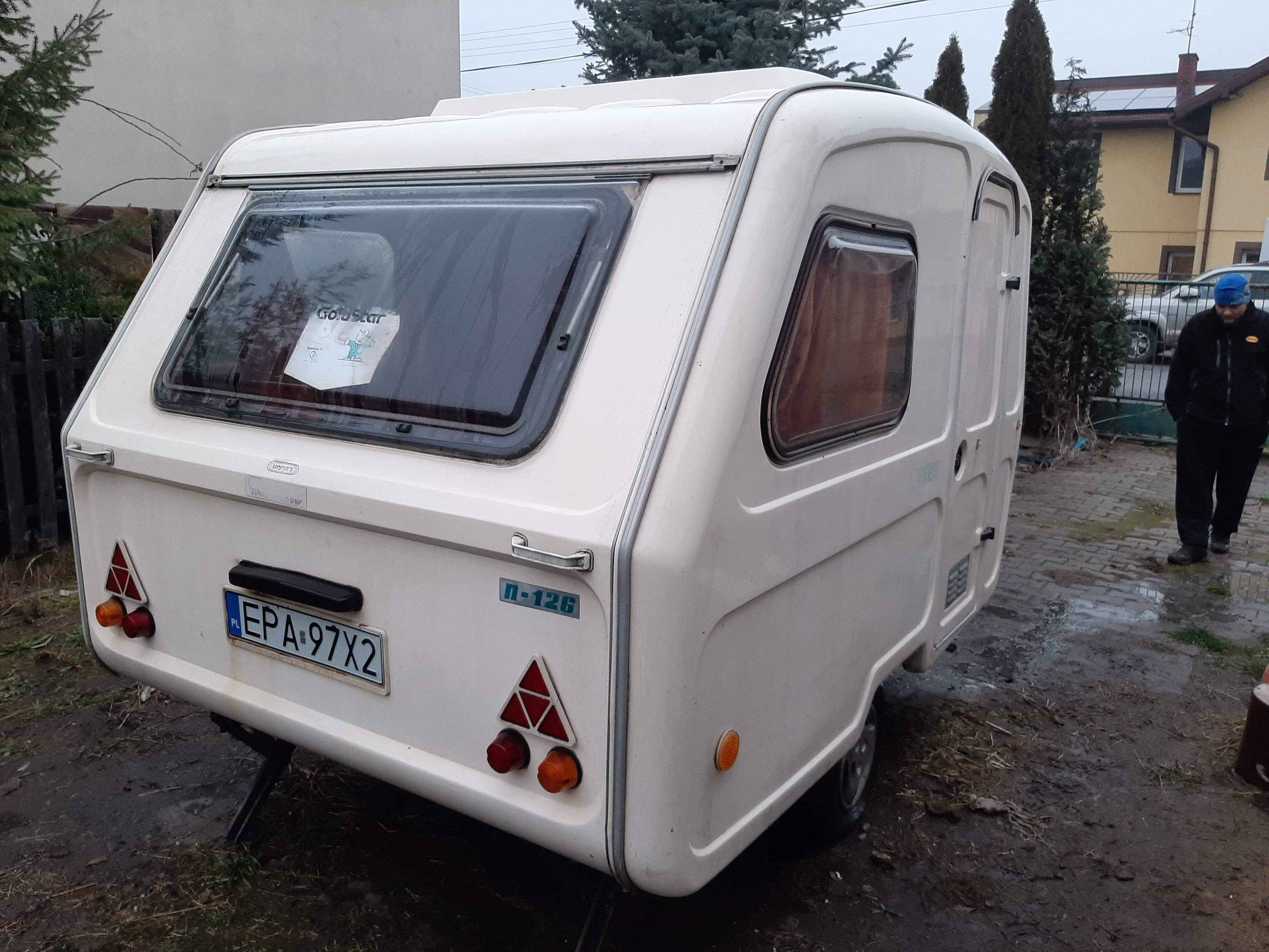

Witam forumowiczów :D zacząłem remont swojej upragnionej przyczepy .Chciałbym wspomnieć, że stała ona 8 lat w jednym miejscu więc trzeba było generalnie ją umyć :) Jak wiadomo po dokładnym umyciu wyszły wszystkie rysy na laminacie pęknięcia itd. Chciałbym się dowiedzieć od was czy listwy aluminiowe tak naprawdę są potrzebne czy jest to element stylistyczny pomijając oczywiście rolę jednej, która służy do mocowania przedsionka. Prosił bym o pomoc bo nie wiem czy je zlikwidować czy to w niczym nie będzie przeszkadzało?
Tak właśnie wyglądała moja enka po zakupie
Po umyciu już się prezentowała dużo lepiej:)

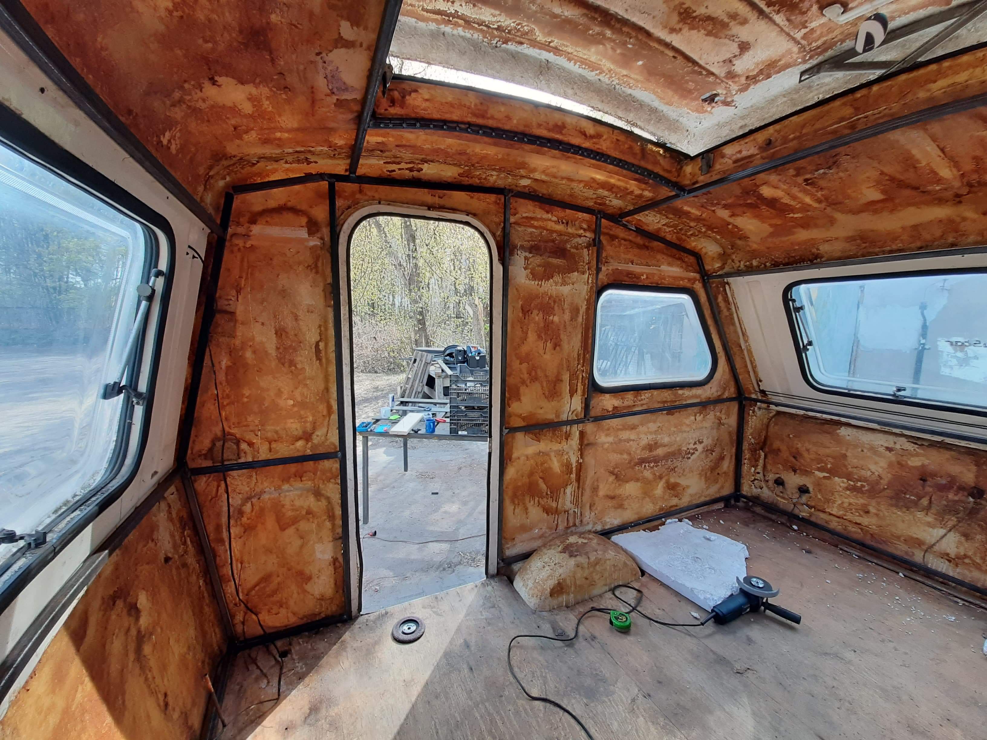

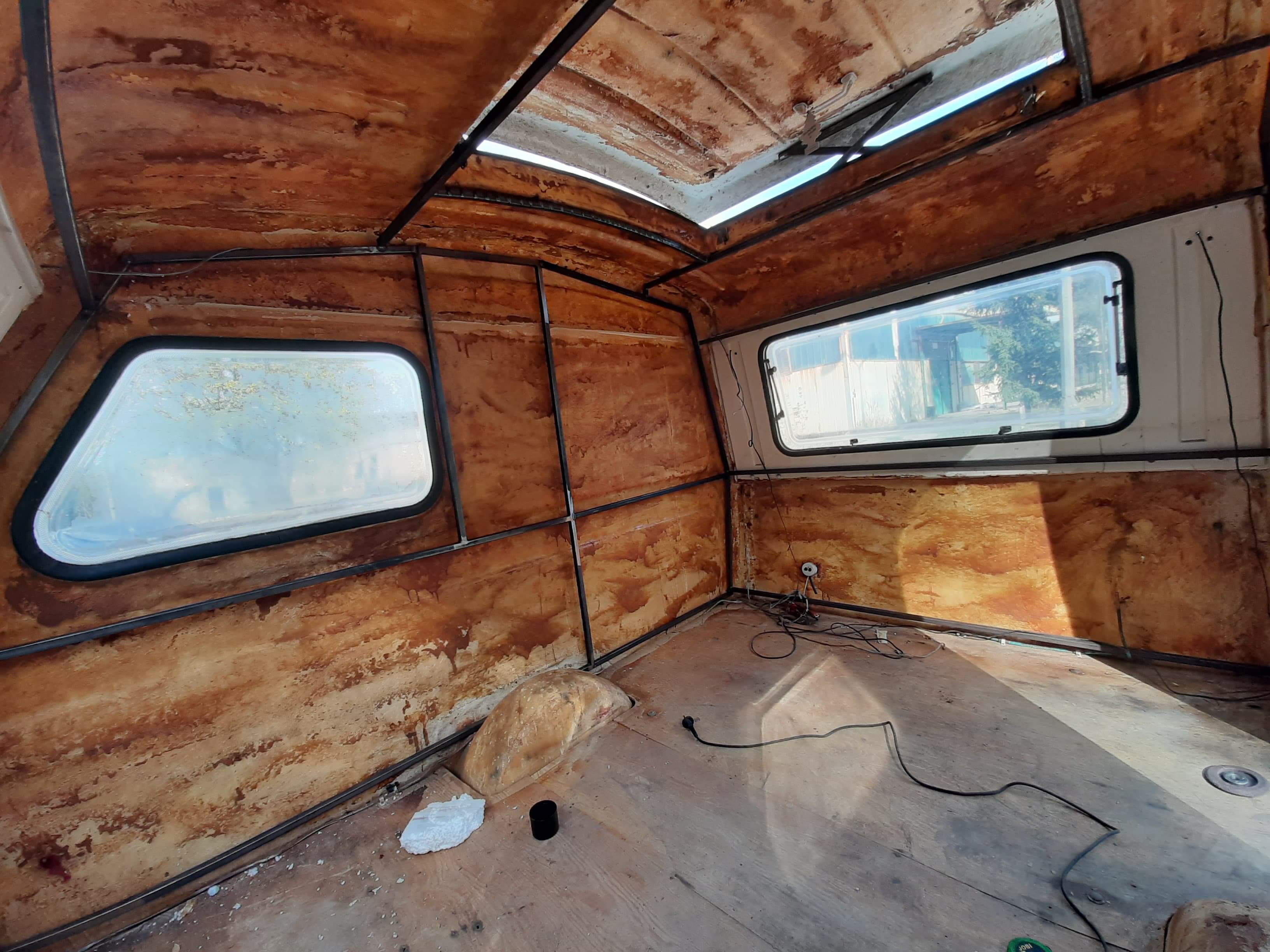

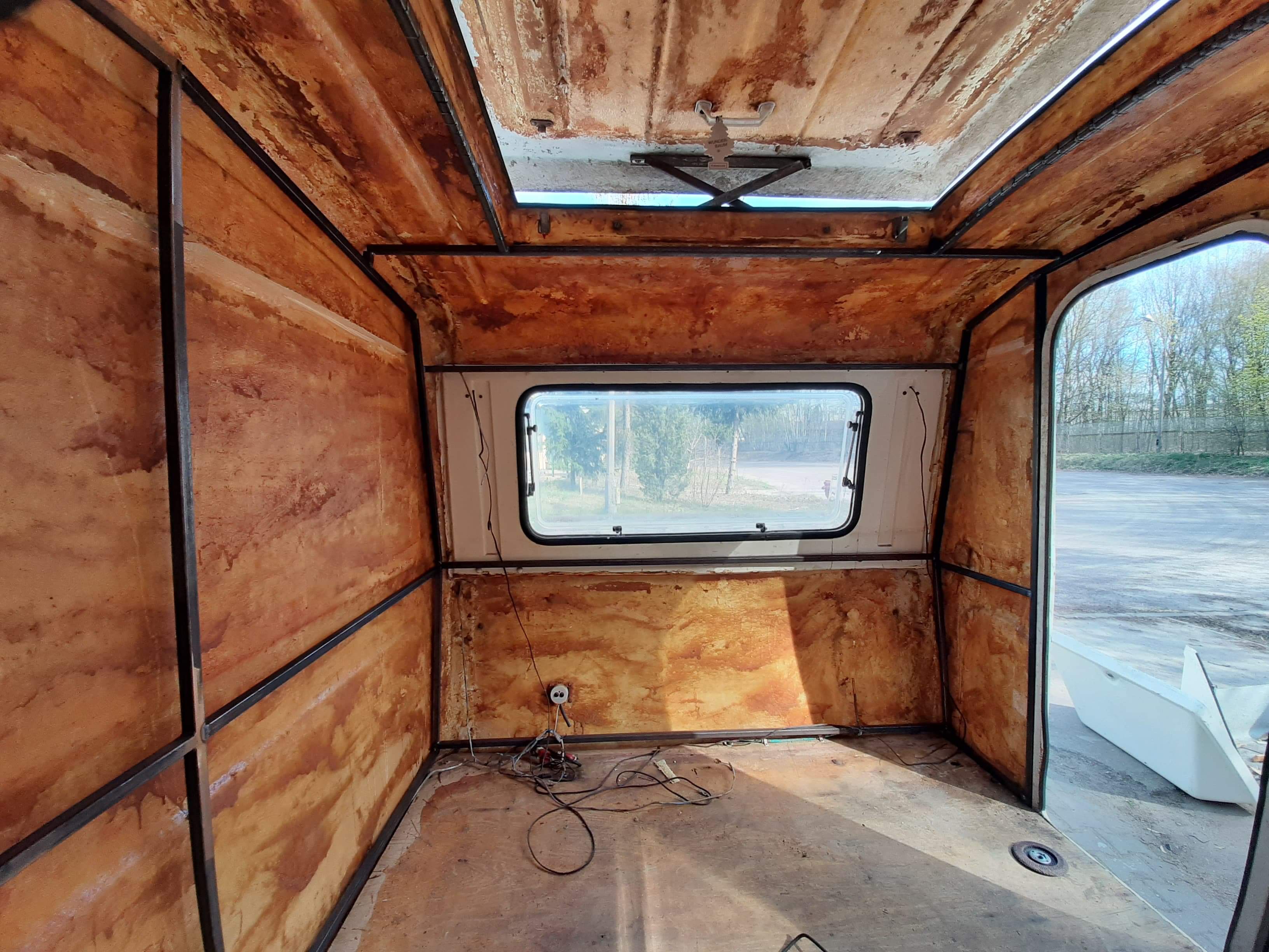

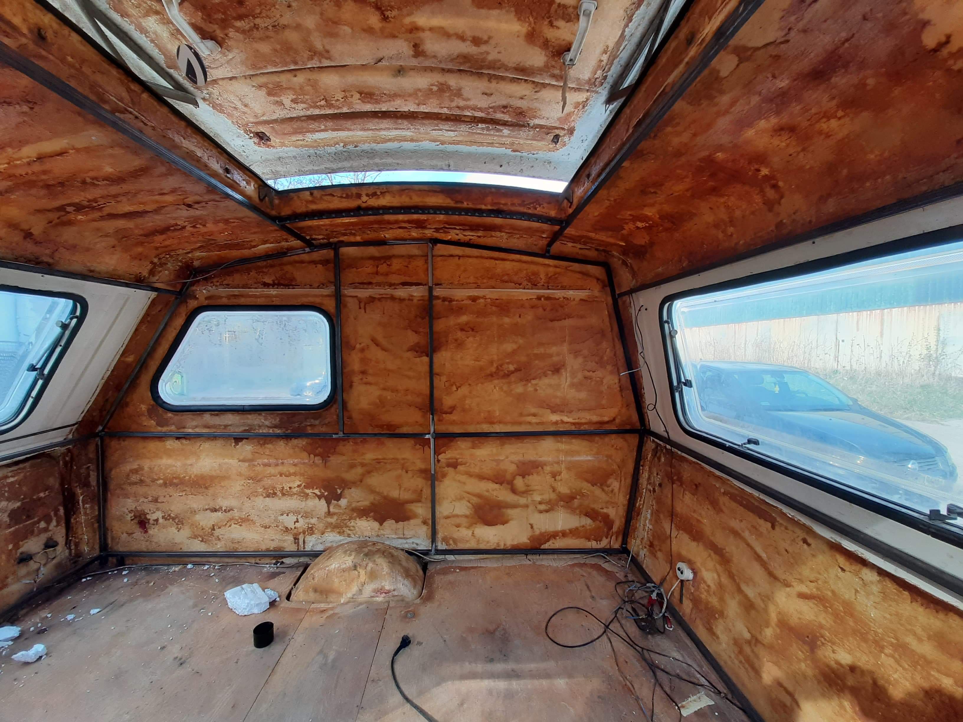

Przyczepka została rozebrana i wpadłem na pomysł aby ją trochę uaktywnić więc wyspawałem u zaprzyjaźnionego spawacza stelaż całego środka:)
Tak mniej więcej to wyszło:)straciłem trochę z przestrzeni ale przyczepka jest usztywniona:)

Darek n126 pisze:Tak właśnie wyglądała moja enka po zakupie
Wrrrr! To nie jest enka!
Poza tym, nie pisz posta pod postem bo zaraz zarobisz ochrzan. Masz dwie godziny na edycję posta, jeśli chcesz coś dodać lub zmienić.

Darek n126 pisze:Przyczepka została rozebrana i wpadłem na pomysł aby ja trochę uaktywnić więc wyspawalem u zaprzyjaźnionego spawacza stelaż całego srodka:)
Przyczepa fajna, ale nie wiem co napisać. Zatkało mnie. Zawsze jak widzę takie coś, to myślę że niczego lepszego już nie zobaczę, a tu nadchodzi ten dzień....
Po co?, dlaczego? Co Tobą kierowało?
Jeśli masz kątówke da się jeszcze coś z tym zrobić, myślę, że 20minut i wszystko będzie ok.
Trzymam kciuki o powrót zdrowego rozsądku.

Re: Zakup i początek remontu n126e :) Darek
Postautor: Lukasz_b20 » środa, 13 maja 2020, 21:23
No no no zapowiada się ciekawy projekt... Tylko wywal ten metalowy stelaż.
I cyk... :mrgreen: , teraz jakieś Subaru zapnij i KJSy możesz robić.
A na poważnie wytnij to w cholerę i nie pokazuj tych zdjęć nikomu.... WTF :shock: ?

Postautor: Miron EZD » środa, 13 maja 2020, 21:35
Po co ta klatka a la WRC?
Usztywnia się klejąc dodatkowe maty nasączone żywicą, jeśli jest to potrzebne,
a tak wyszedł panzerwagen. :mrgreen:

Postautor: dworek » środa, 13 maja 2020, 21:44
...kawał bezużytecznej masy przybyło... Jeśli chciałeś usztywnić, to niepotrzebnie. Elastyczność konstrukcji to cecha a nie wada. Licz każdy wkładany kilogram bo zapiekanka nie ma dużego buforu, wrzucisz lodówkę, butlę z gazem i grzanko, i już DMC wypełnione.

Postautor: tantalos » środa, 13 maja 2020, 21:47
No nie wiem co napisać :lol: Ta klatka...zrób jak piszą wyżej, to jest niepotrzebny balast.
ENKA to model większy od Twojej zapiekanki z oznaczeniem N na końcu np. n126n, n126nt.

Postautor: Darek n126 » środa, 13 maja 2020, 22:08
Widzę lawina komentarzy dotyczącej stelażu, a pytanie dotyczyło listew aluminiowych:D Wiadomo, tyle ile ludzi tyle będzie opinii... Każdy ma jakiś zamysł remontu i jego realizację .Stelaż zabiera zaledwie po dwa centymetry, a dla mnie jest świetną bazą do położenia na ściany ocieplenia, wyciszenia i położenia odpowiedniej sklejki. Każdy robi remont po swojemu ale dziękuję za cenne opinie.

Postautor: Samoogon » środa, 13 maja 2020, 22:21
Darku, proszę Cię, wytnij to, wywal, zapomnij, jeszcze będziemy się z tego śmiać.
Co do listew, jak dla mnie konieczne, nie dość że przedsionek, to jeszcze moim zdaniem przyczepa wygląda lepiej. Pierwsze przyczepy, tzn wczesne modele ich nie miały, przedsionek montowało się sznurem obwiazując wzdłuż przetłoczenia przyczepy.
Poczytaj forum, dział remonty. Wróć na właściwe tory, tak abyś mógł cieszyć się dobrze wyremontowaną przyczepą, a nie dziwadłem rodem z fecebookowych grup. Portale ogłoszeniowe są pełne takich pseudowyremontowanych wynalazków wzbudzających uśmiech politowania. Zastanów się którą drogą chcesz pójść. Może to forum to nie jest miejsce dla Ciebie? Mam nadzieję że się myślę. No offence.
