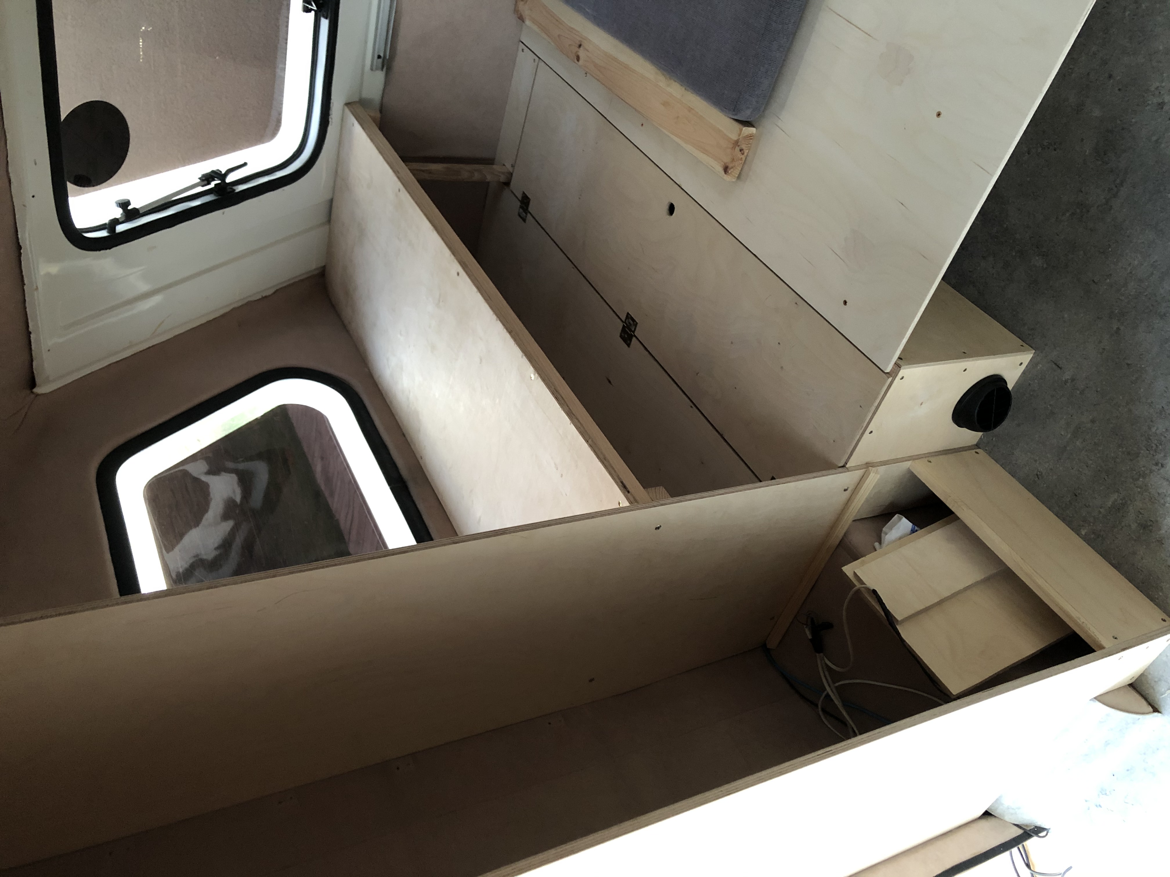

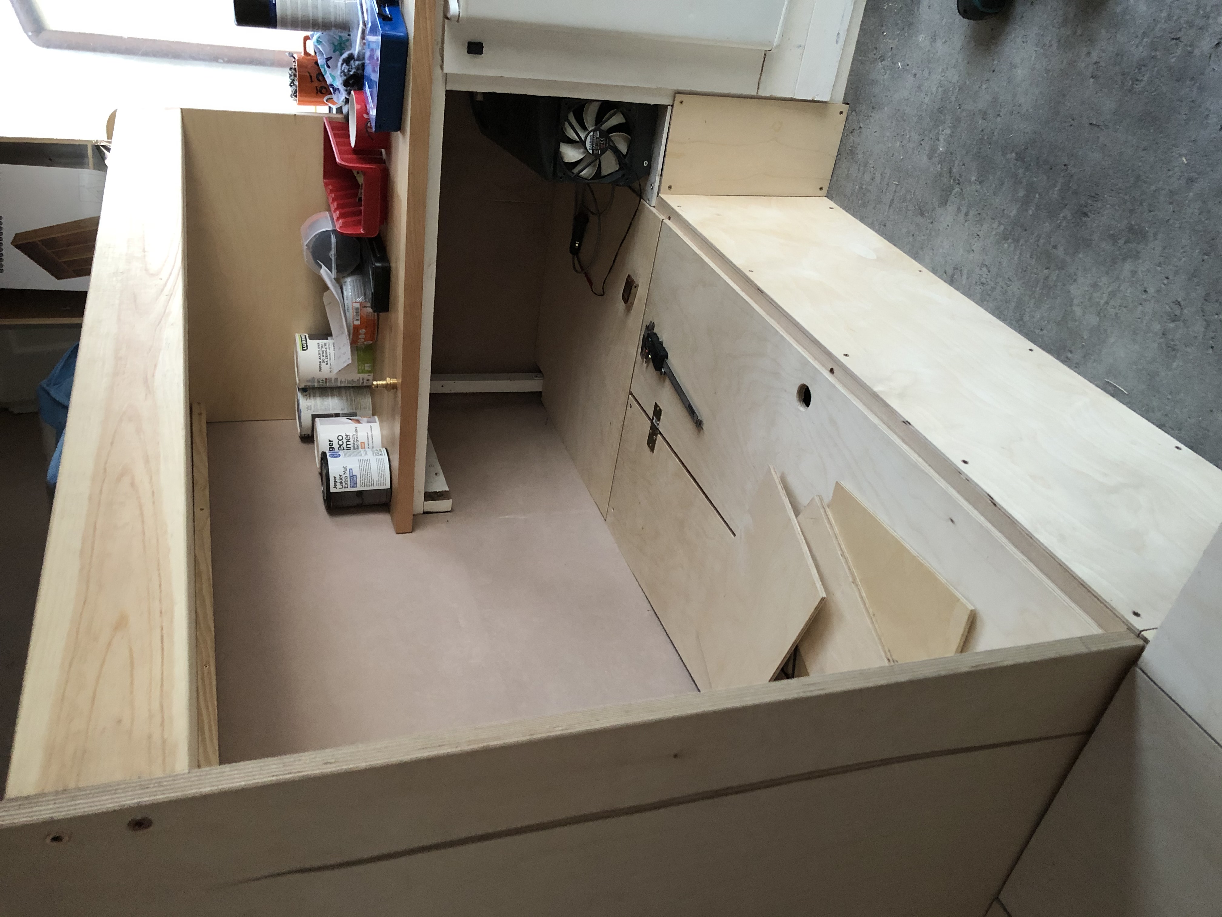

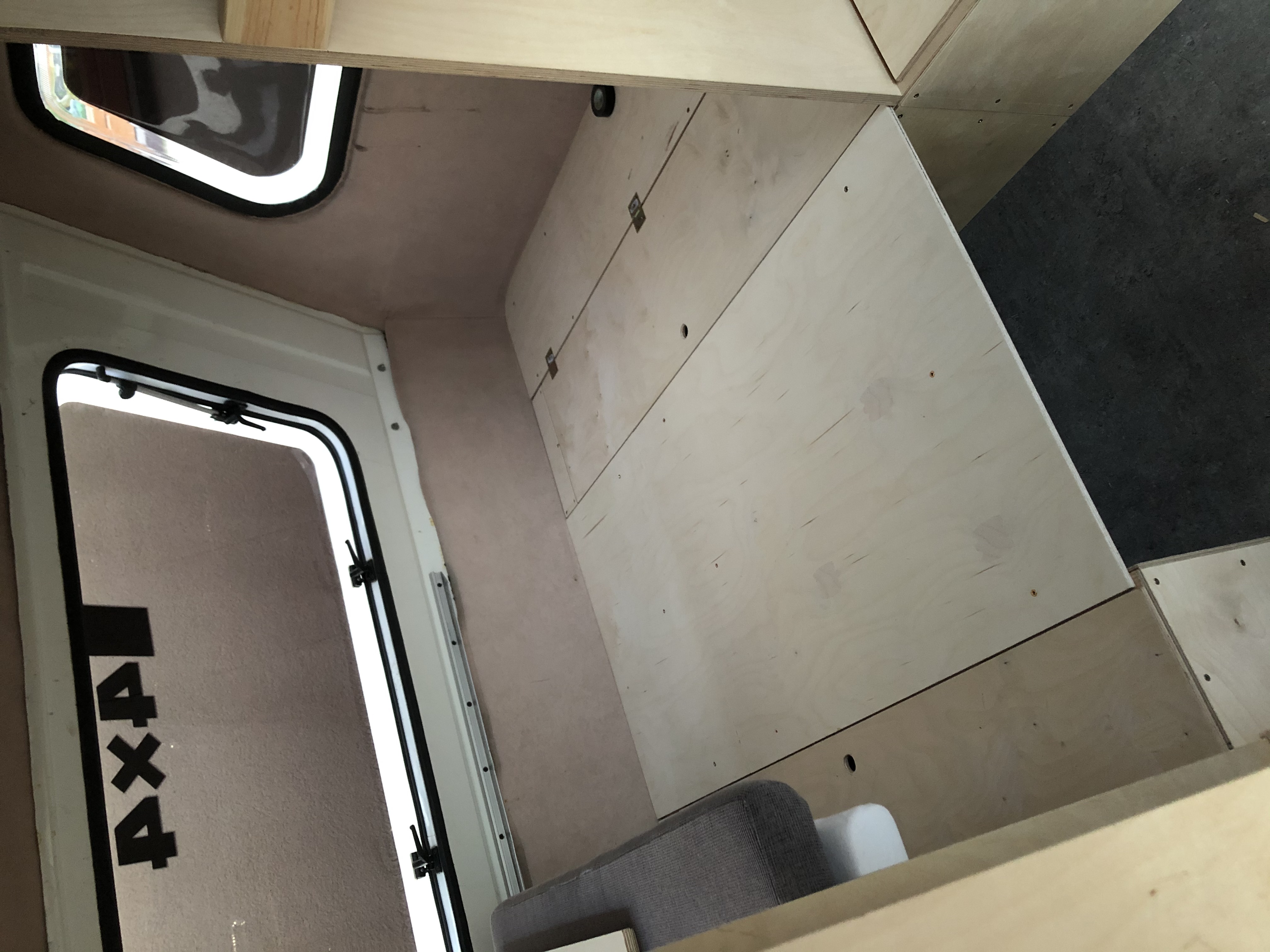

Witam Wszystkich,
Po 7 latach i po powiększeniu się rodziny do 5 osób nadszedł czas na przemeblowanie naszej cepki. Miało być tylko dołożenie łóżka piętrowego a skończyło się wymianą 90% mebli oraz nowy układ a w zasadzie powrót do fabrycznego. Jak również "przy okazji, instalacja nowego zbiornika wody, szafa z roletą zamiast drzwiczek oraz webasto z wyjściem na przedsionek. Prace trwają i mam nadzieję, że uda się szybko skończyć aby gdzieś już wyruszyć w nowej konfiguracji. Pozdrawiam Serdecznie.

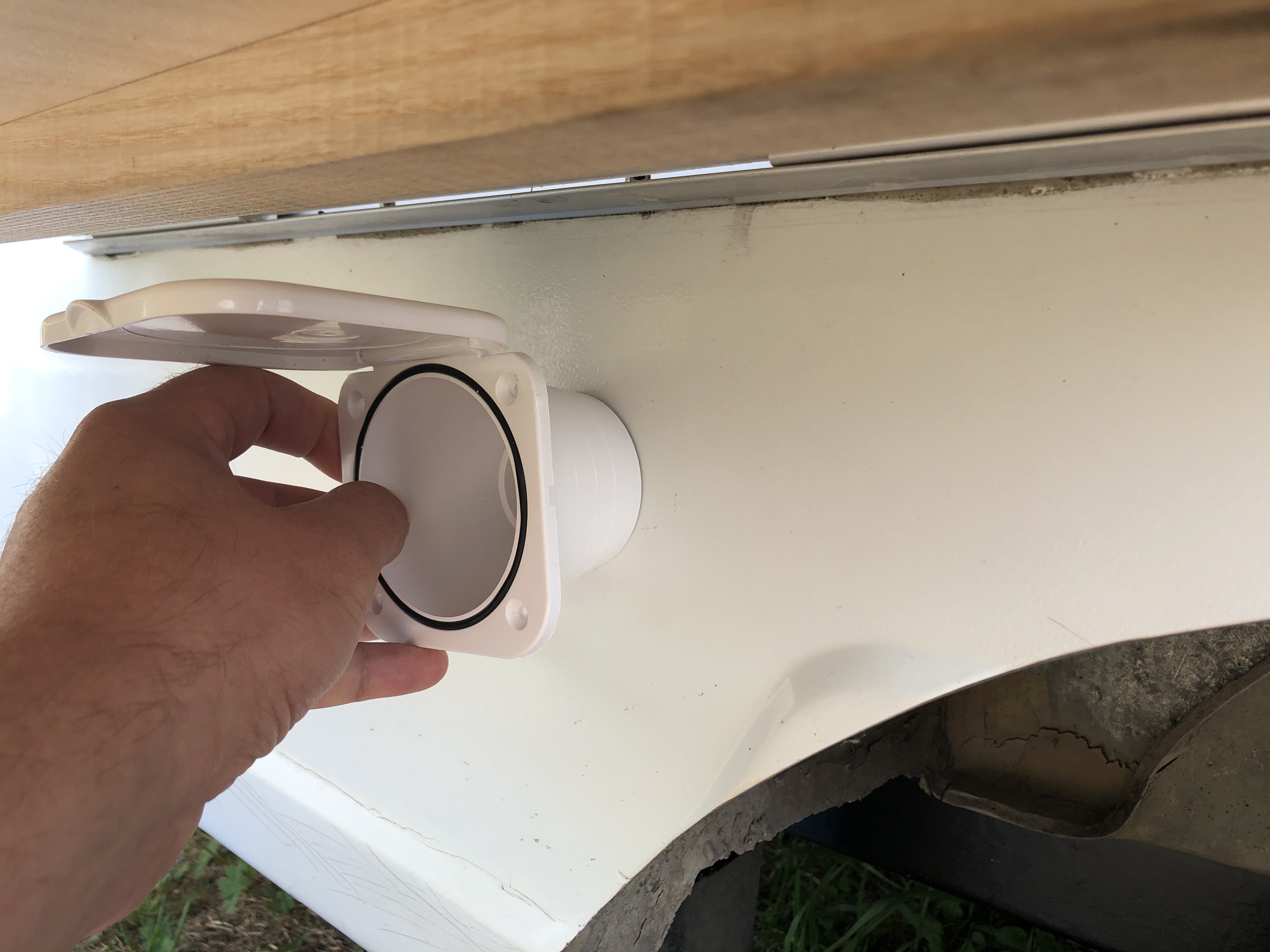

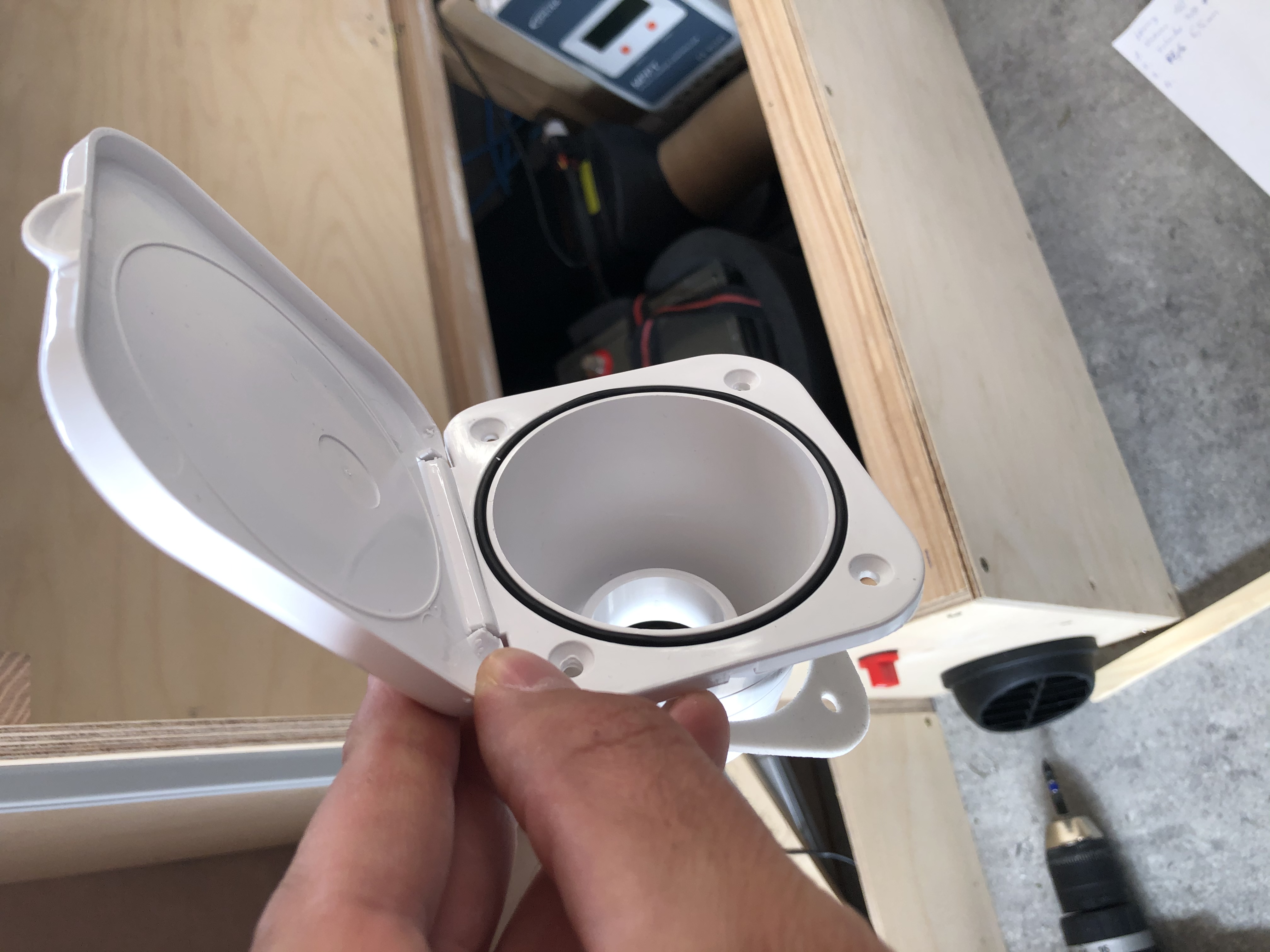

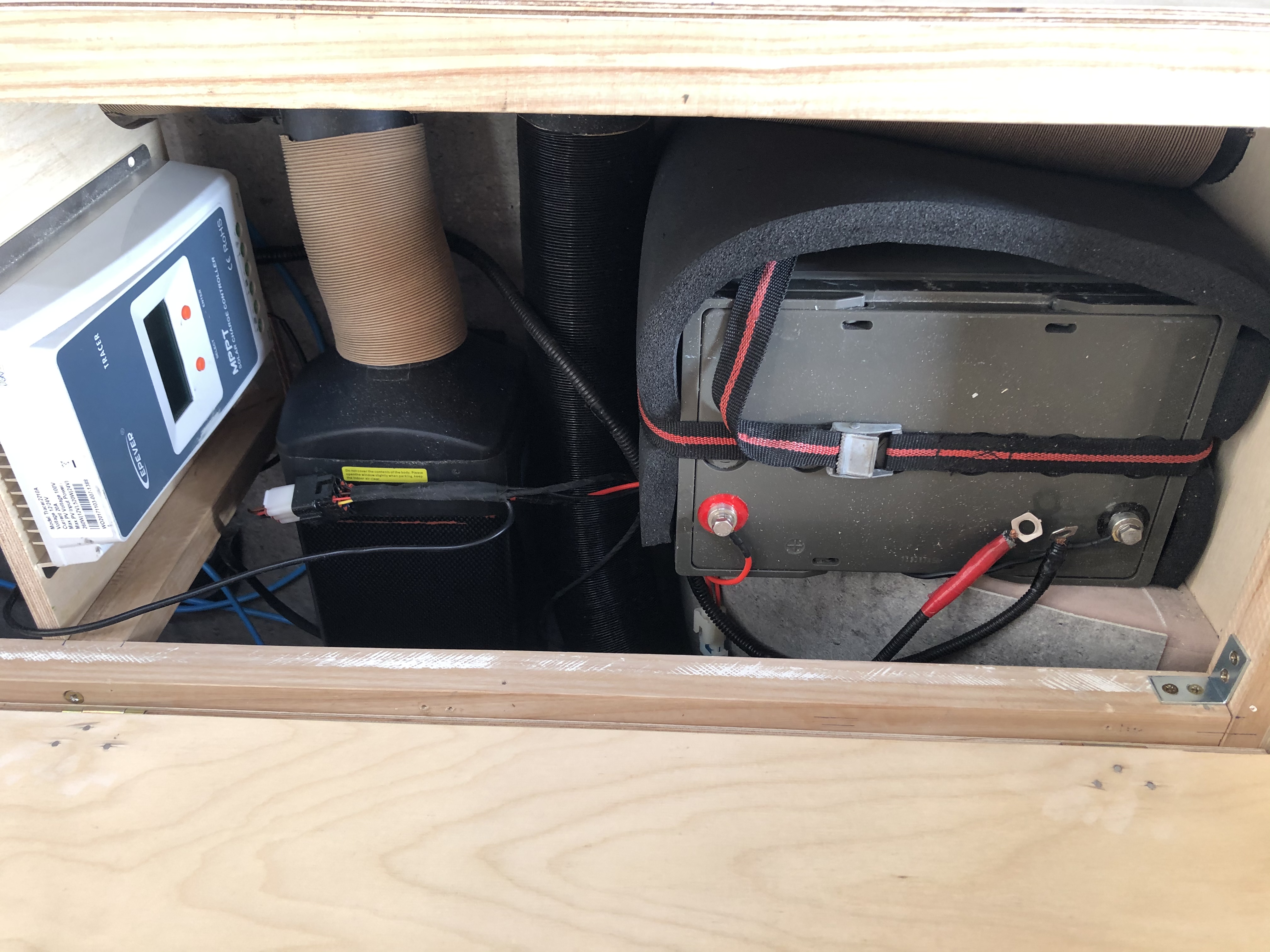

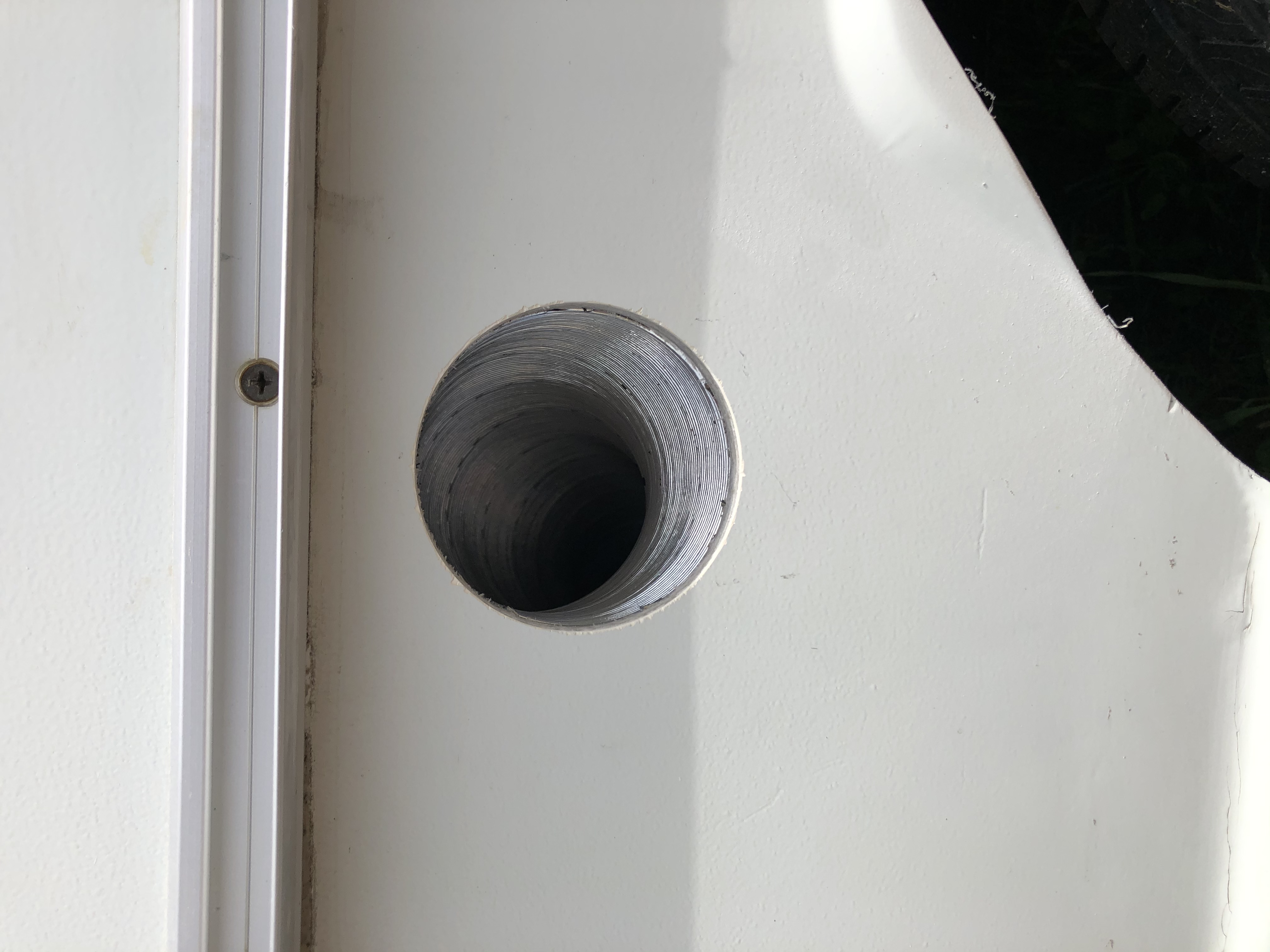

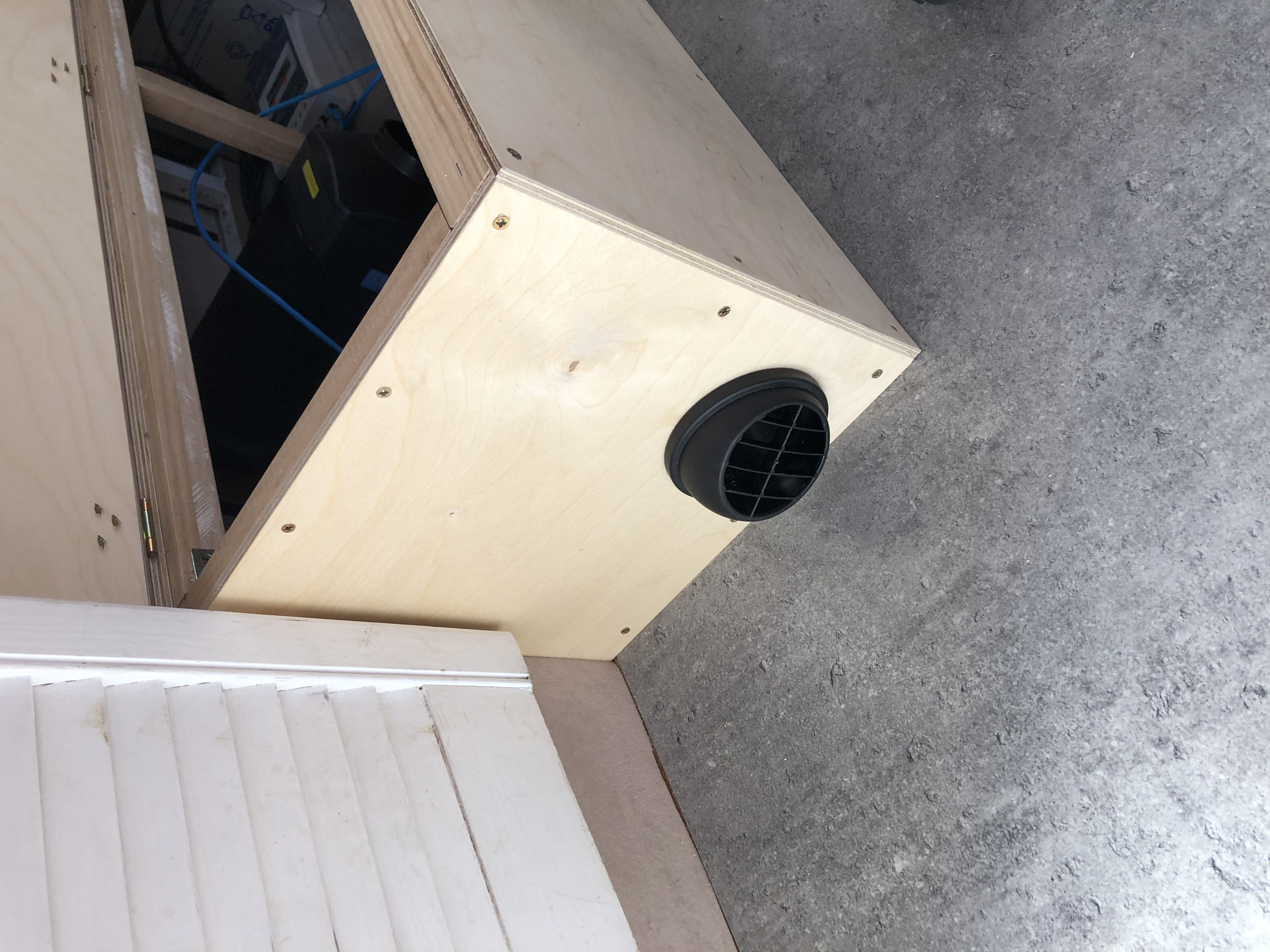

Pokaż jak to zrobiłeś.NkaOffRoad pisze:webasto z wyjściem na przedsionek

Re: Przemeblowanie - nowy/stary układ, łóżko piętrowe, webasto, woda w n126

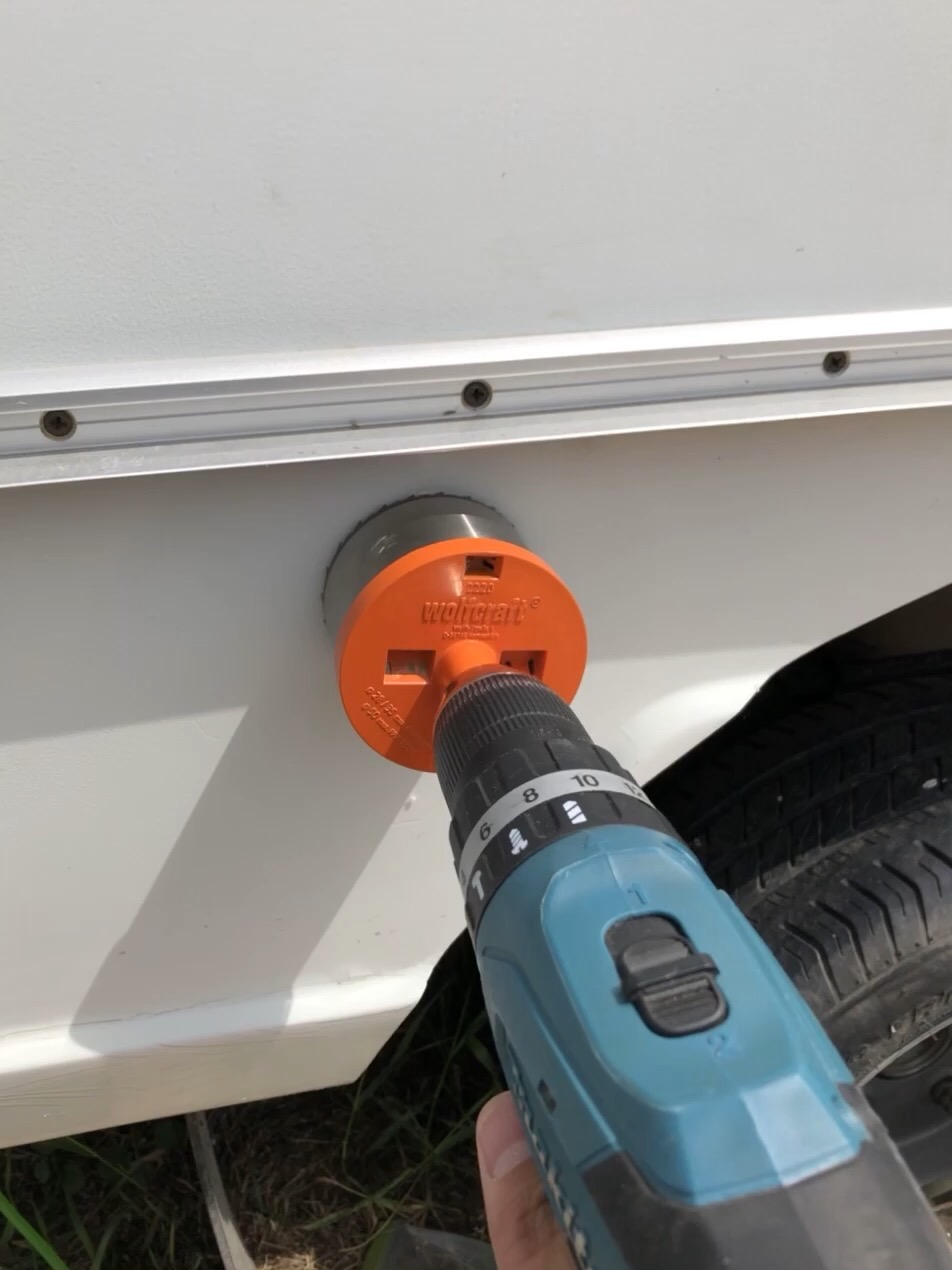

Jestem w trakcie, instalacja już poprowadzona. Tylko zostało przebić się na zewnątrz i zamontować klapkę. U mnie wyjście wypadnie pod stolikiem zewnętrznym. Co powinno umilić siedzenie przy nim. Jak pisałem prace trwają i jak na razie wszystko zgodnie z planami.

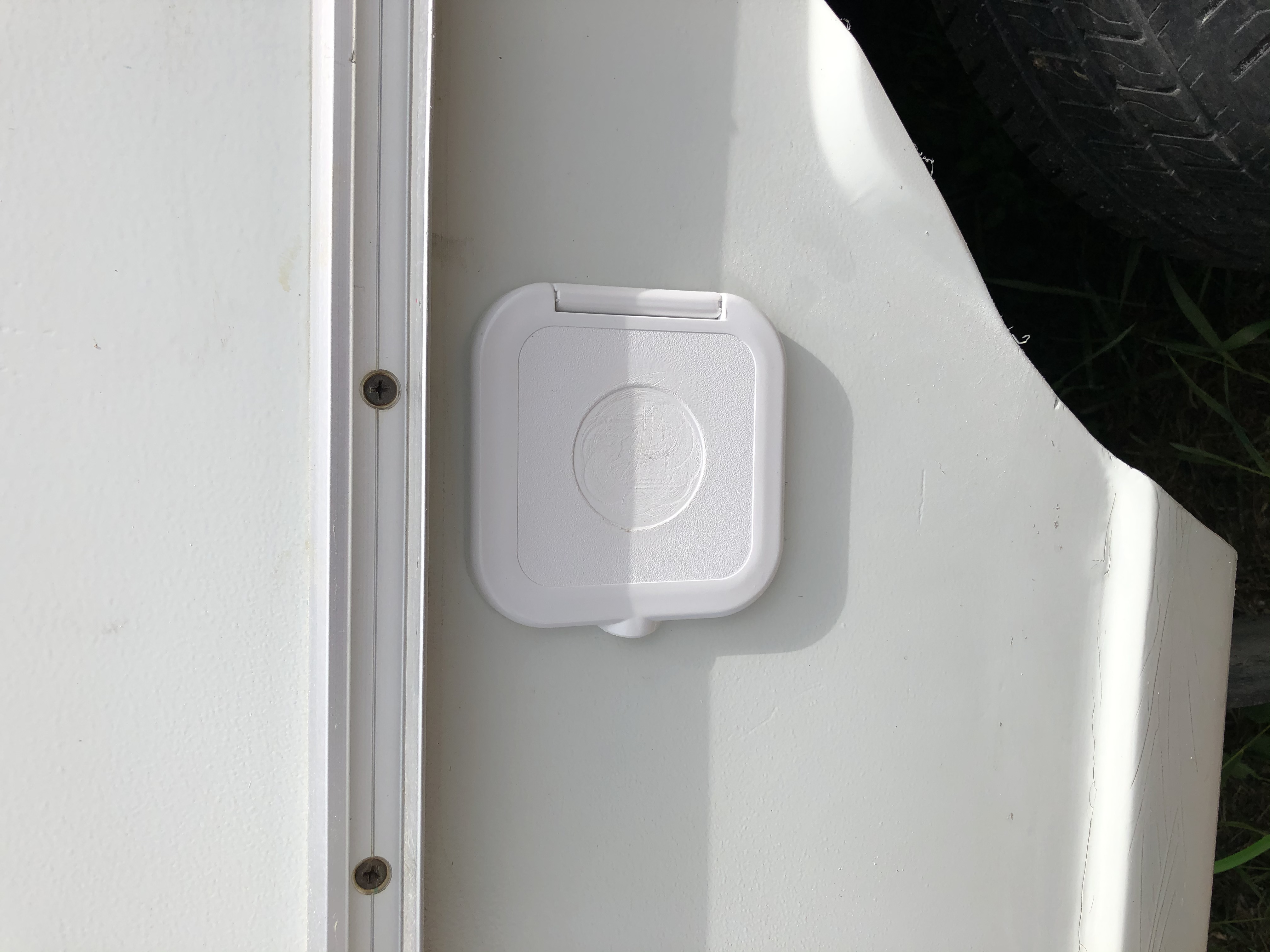

Zdradzisz co to za wylot? Gdzie i za ile?
OCZY Team
Właśnie co to za wylot?
- NkaOffRoad
- Posty: 68
- Rejestracja: poniedziałek, 18 maja 2015, 15:30
Jest to taka moja inwencja twórcza. Zrobione jest to na bazie „POJEMNIK NA BATERIĘ PRYSZNIC DO JACHTU 95X95-03532”.Chodziło aby średnica odpowiadała rurze webasta tj. 75mm i Jednocześnie była klapka z uszczelką. O tyle jest fajnie, że ta tuba jest stożkowa i działa jak łączenie rury od odkurzacza czyli na wcisk.
To rozwiązuje nasze problemy z dobraniem odpowiedniego wylotu! Dzięki!NkaOffRoad pisze:Jest to taka moja inwencja twórcza. Zrobione jest to na bazie „POJEMNIK NA BATERIĘ PRYSZNIC DO JACHTU 95X95-03532”.Chodziło aby średnica odpowiadała rurze webasta tj. 75mm i Jednocześnie była klapka z uszczelką. O tyle jest fajnie, że ta tuba jest stożkowa i działa jak łączenie rury od odkurzacza czyli na wcisk.
OCZY Team
Fajny patent, i dobra cena. Tylko trzeba pomyśleć nad zamaskowaniem wizerunku baterii na klapce
Prace trwają...
