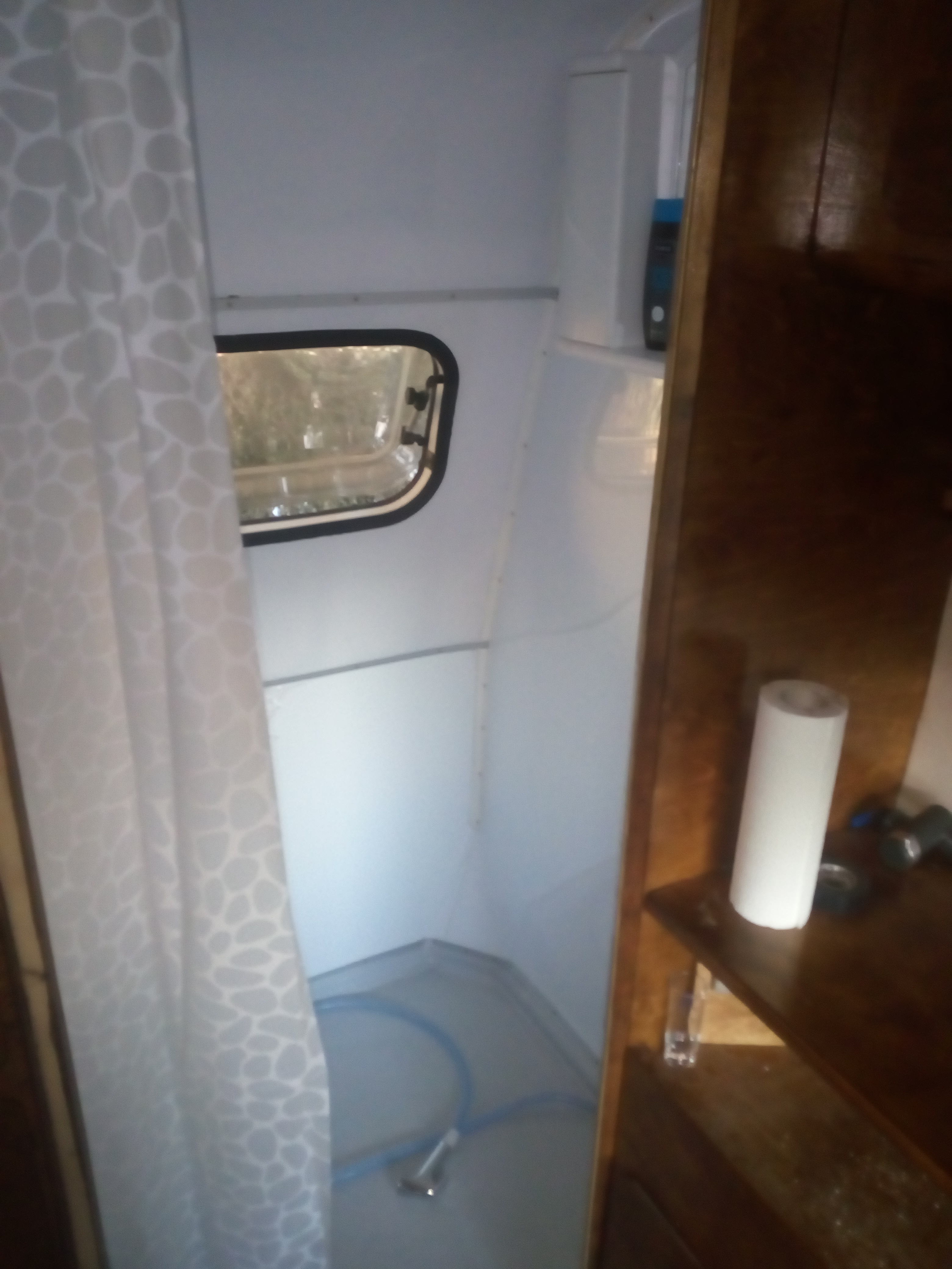

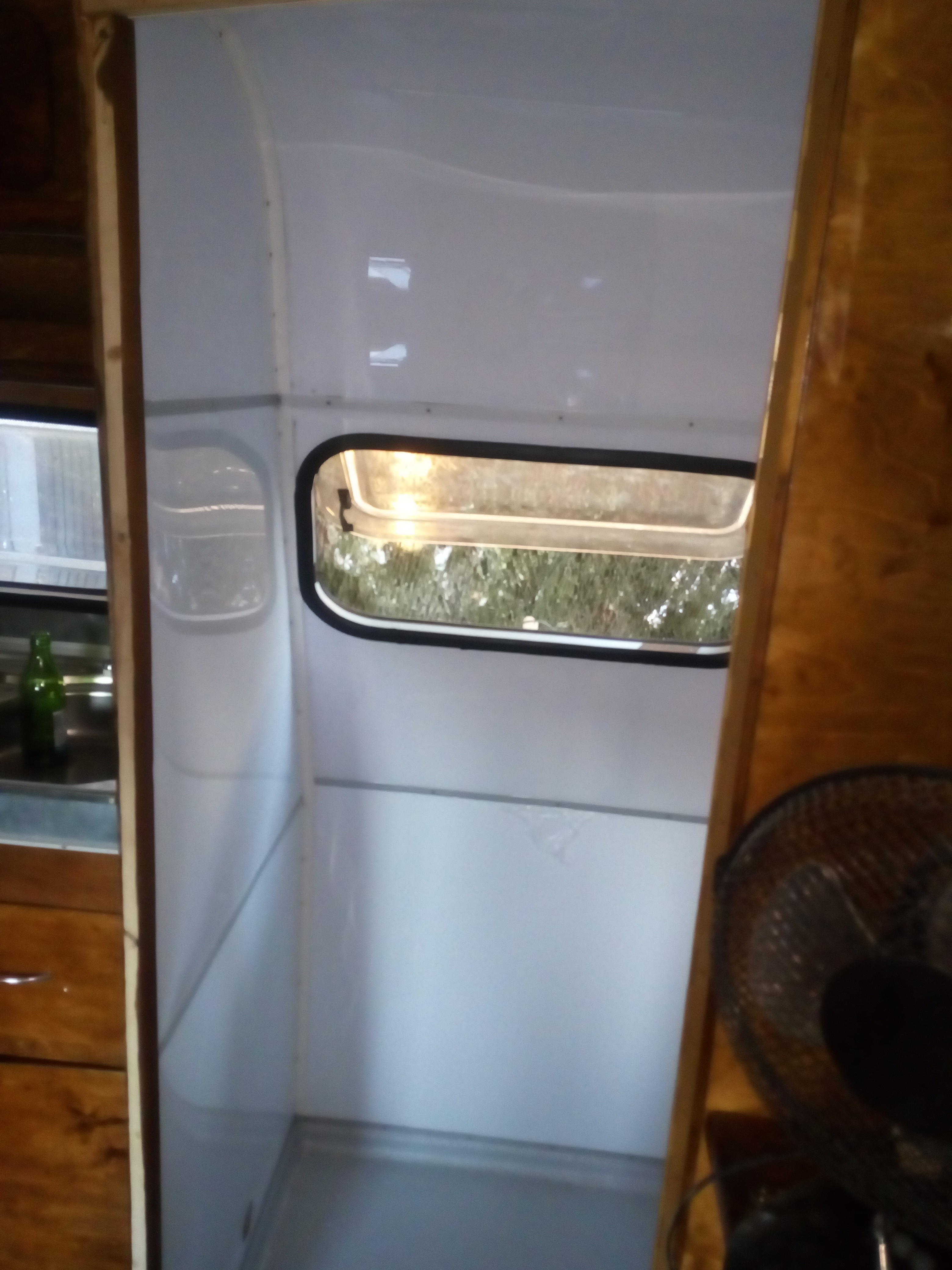

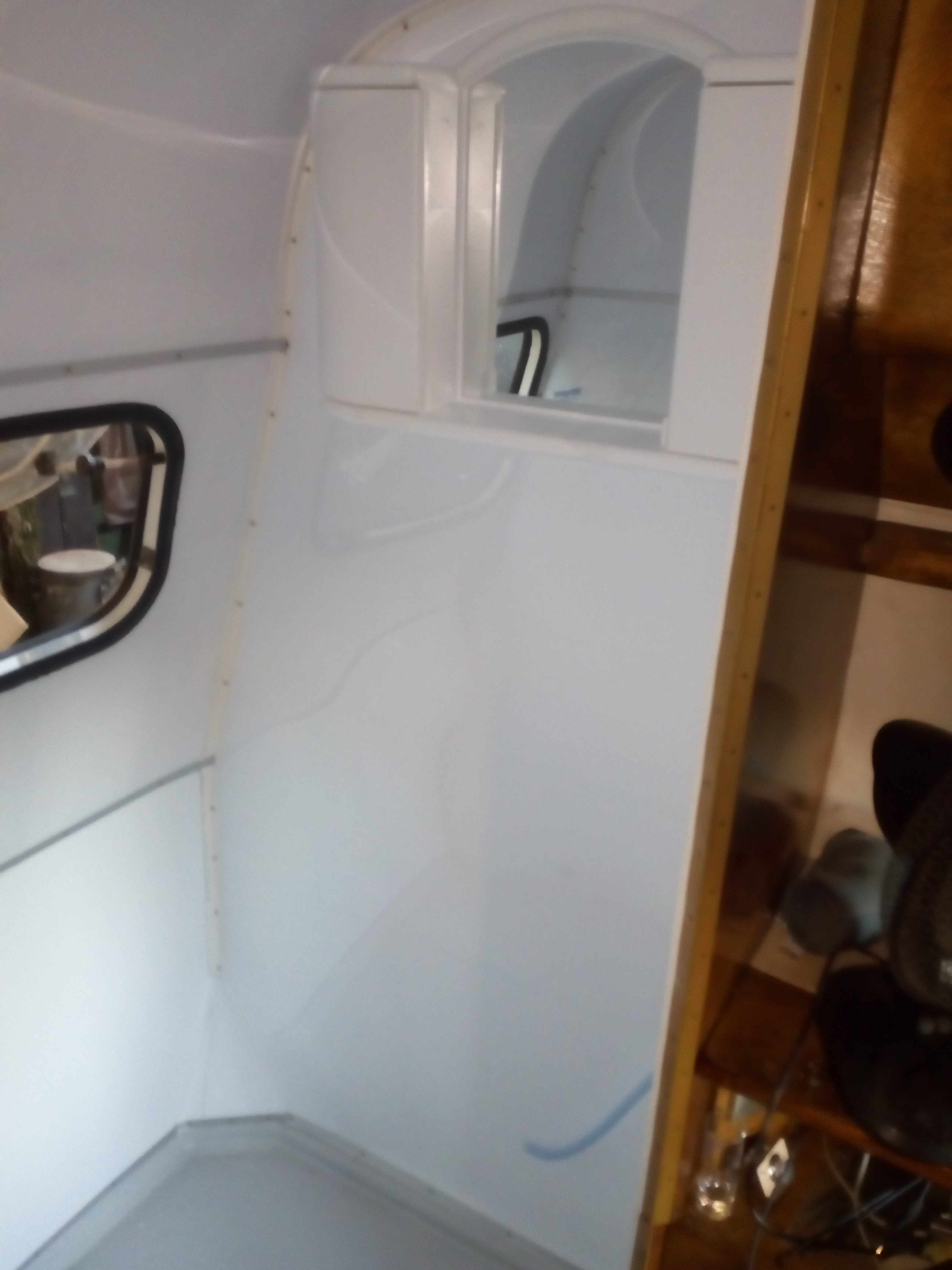

2 dni walki z tojlet, ale prawie skończona. Jeszcze drzwi, umywalka, oświetlenie, jakiś wieszak i można korzystać. A w prądach pojawiło się nowe urządzonko 8-)

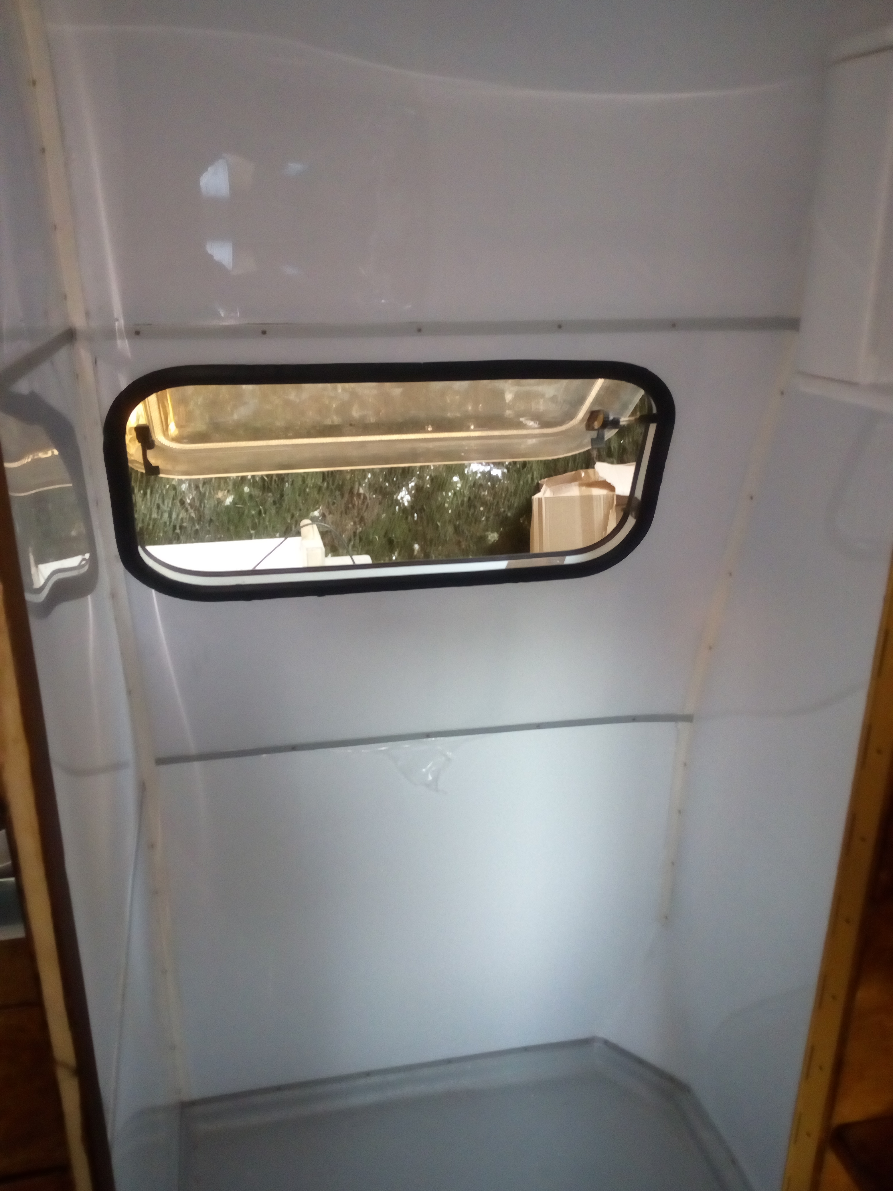

CONFEX pisze:2 dni walki z tojlet, ale prawie skończona.
Na jednym zdjęciu myślałem, że lustro to jakieś dodatkowe okienko i głowa zaczęła parować :P

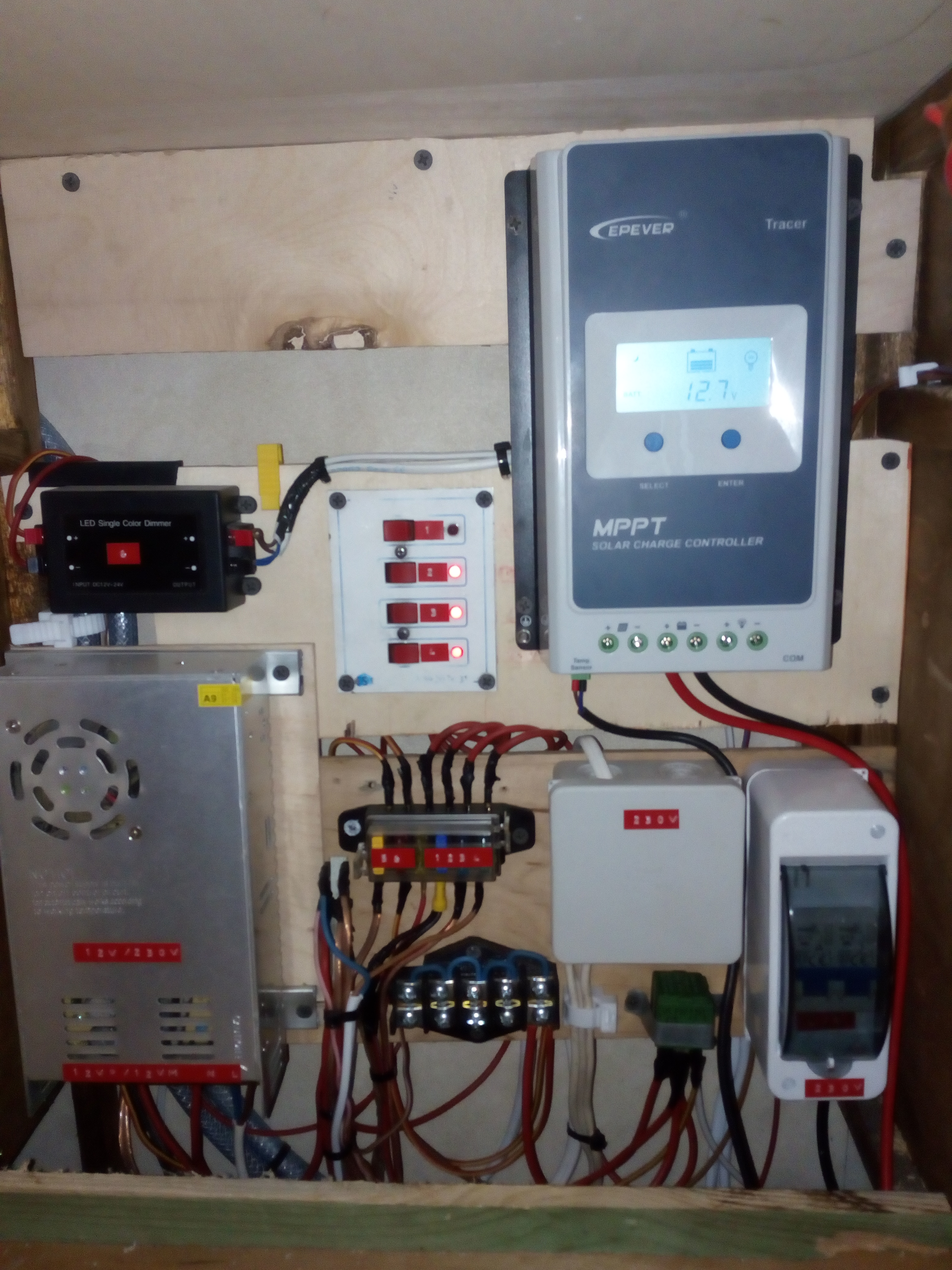

Elektryka robi wrażenie, tak schludnie.

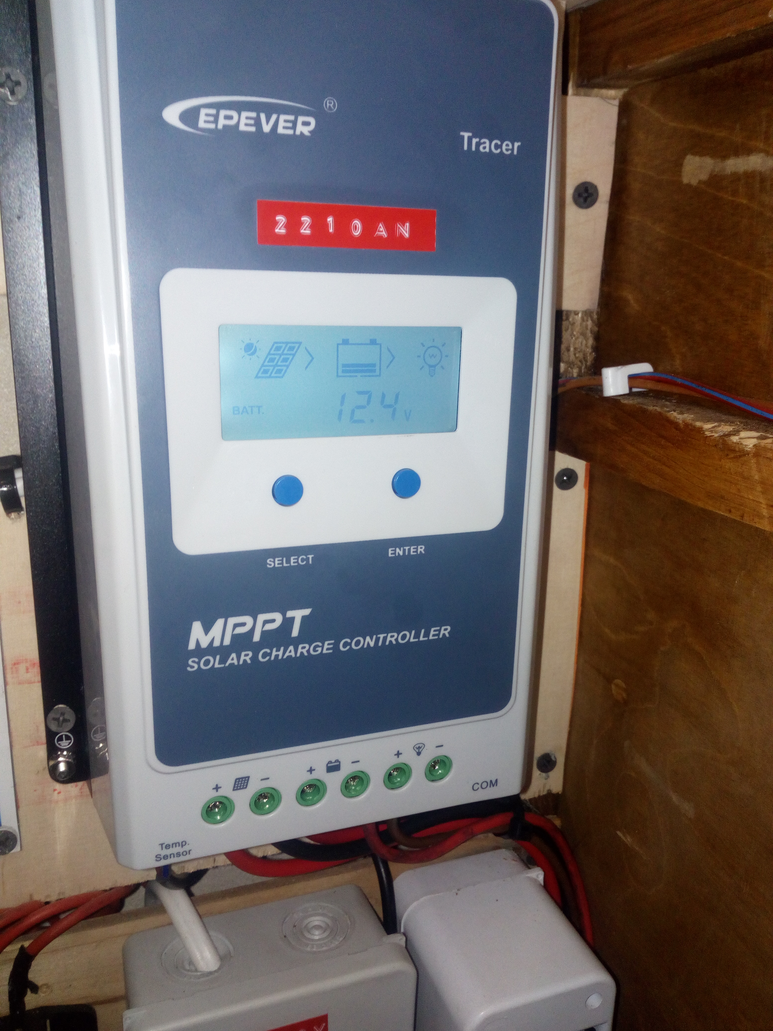

Killer dzięki, klęczałem nad tym sporo. W pierwszej przyczepie miałem niezły mix, w drugiej już było ok, a teraz mniej więcej wiem jak powinno być, no z małą pomocą merytoryczną w sumie 2 Panów. Chaoz faktycznie okno na świat...szkoda, że nie prawdziwe... Panel dzisiaj dopiero dotarł; jak widać elastyk o mocy 100 W, akus 71 ah. Może pociągnie jeszcze stary z Marca mi został. I tu pytanie do posiadaczy elastycznych: przyklejaliście po całości w koło czy punktowo w miejscach tych oczek? Wolałbym punktowo; wiadomo przepływ powietrza itp. Ale czy go nie będzie podwiewać przy 80km/h? A faktycznie jestem w szoku, że nawet w takim cieniu mppt ładuje nie to co te śmieszne pudełeczko...Po tylu walkach w końcu wróciłem dzisiaj do domu czysty. Może i nie ma jeszcze drzwi, umywalki, a wąż od prysznica jest jaki jest ale wziąłem dzisiaj prysznic w Ence!!! Super sprawa, jest extra. Od, lepiej jak w zapiekance; brodzik 90x90 robi swoje.

CONFEX pisze:... Panel dzisiaj dopiero dotarł jak widać elastyk o mocy 100 w ,akus 71 ah może pociągnie jeszcze stary z Marca mi został. I tu pytanie to posiadaczy elastycznych : przyklejaliście po całości w koło? Czy punktowo w miejscach tych oczek? Wolałbym punktowo wiadomo przepływ powietrza itp. Ale czy go nie będzie podwiewać przy 80km/h?
U mnie kleiłem prawie trzy lata temu mniejszy bo 50W na Sikaflex 252. Przykleiłem po obwodzie robiąc na styku panela i dachu taką jakby spoinkę oraz takiego iksa pod panelem. Trzyma jak diabli pomimo, że przyczepa stoi pod chmurką bez wiaty i pokrowca. Teraz klejąc nie dawał bym tego iksa by łatwiej można go było w razie czego wyciąć.

Ach Konrad tak czułem, że Ty pierwszy odpiszesz; fajnie, dzięki. Czytałem właśnie jak to zrobiłeś, ale właśnie mnie zastanawiało czy punktowo czy po obwodzie. No wiesz, w tym wypadku wielkość nie ma znaczenia :lol: Widziałem gdzieś na yt, że ktoś po całości poleciał z klejem to weź to odetnij...Ale serio; jak panel nawali to chyba bym jeden na drugi nakleił :lol: . Dzięki raz jeszcze. Jutro jakoś się tam wskrobię na ten dach i lecę z panelem.

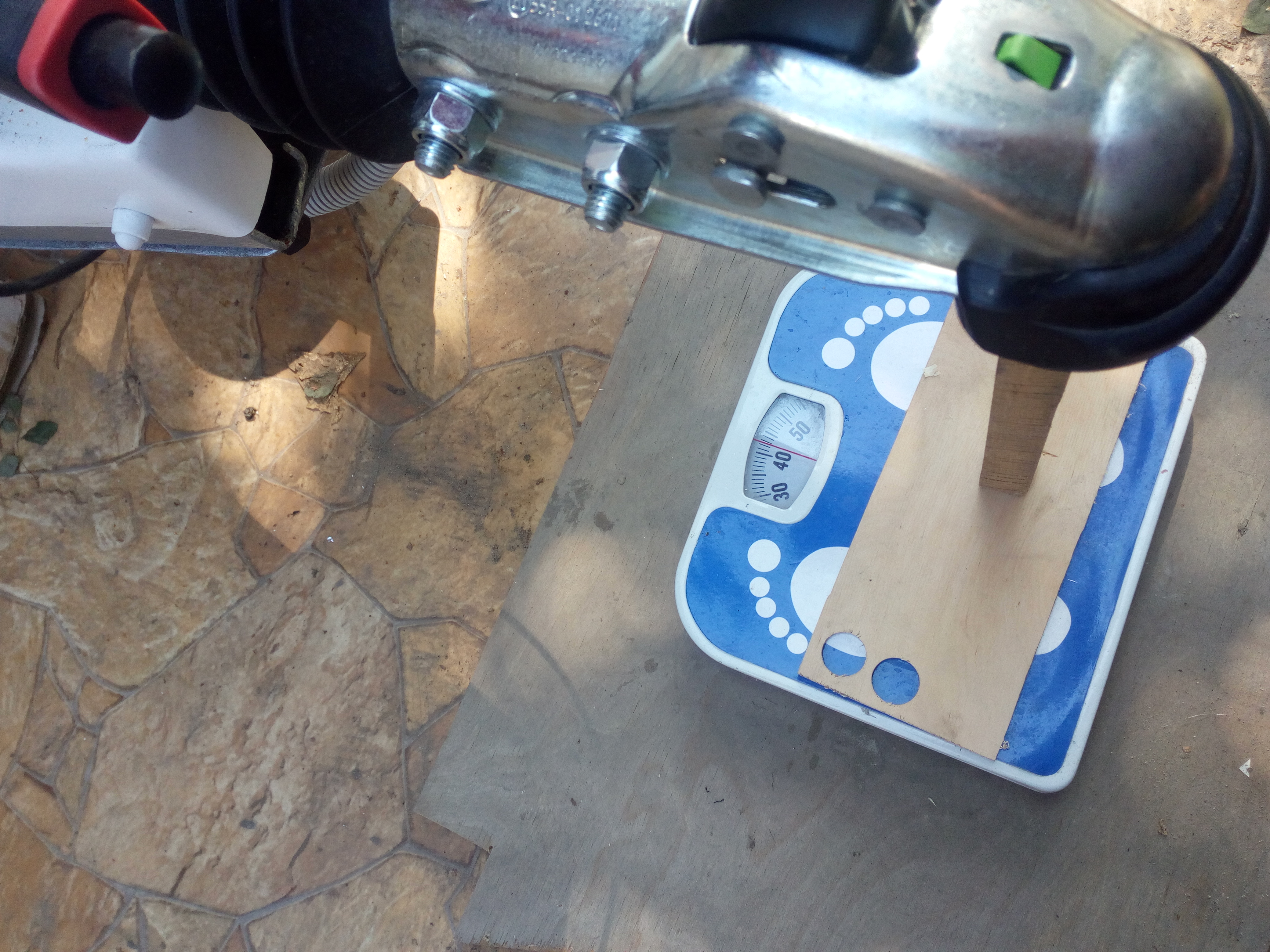

W 98% przyczepa jest skończona jezdna, jutro jadę na wagę... 3 majcie kciuki...

Piękna robota, a ten prysznic mmmm! Panel z elektryką pięknie i czysto wykonany, bardzo lubie takie wykonanie, brawo ty!

CONFEX pisze:W 98 % przyczepa jest skończona jezdna jutro jadę na wagę... 3 majcie kciuki....
Bo już kciuki mnie bolą od trzymania ;) , chwal się ile wyszło kg...
