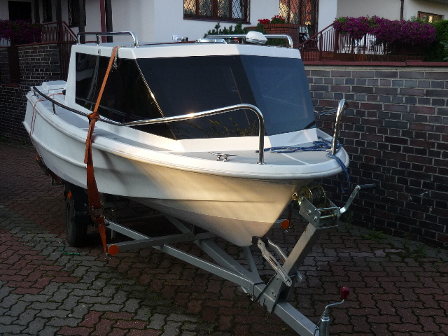

panpikuś pisze:Murano mógł zrobić i 1000 zderzaków metodą jaką wykonał ten jeden i absolutnie bilans nie wyszedł by na plus, wręcz odwrotnie (pomijam kwestię niepodważalnego fanu z pracy).
Spójrzmy na to z ekonomicznego punktu widzenia - gdyż to nie ilość wykonanych elementówa sposób ich wykonania świadczy o zysku lub stracie czyli opłacalności.
Przyjmijmy, dla łatwego liczenia, koszt materiałów na zderzak w wysokości 100 PLN. Wykonanie każdego zderzaka zajęłoby powiedzmy 10 RBG, nawet jeśli czerpie z tego niesamowitą przyjemność to ponosi koszty alternatywne. Przy założeniu że wykona 1000 zderzaków tą samą metodą, to poświęci na ich produkcję 10 000 RBG i wydatkuje 100 000 PLN na same materiały. Możemy przyjąć że z czasem opracuje sobie jakieś innowacje, ulepszenia, przyrządy warsztatowe i rzeczywista liczba RBG potrzebna do wykonania 1000 zderzaków zatrzyma się na 8000.
Gdyby natomiast wykonał pierwszy zderzak metodą jaką wykonał i zdjął z niego formę to każdy następny zderzak mógłby wykonać w czasie kilka razy krótszym (tak zakładam, ponieważ odpada obróbka mechaniczna, lakierowanie, inne prace współistniejące, np pasowanie).
Teraz koszty: 10 RBG na pierwszy zderzak (model) i 100 pln materiały, 25 RBG zdjęcie formy z modelu, koszt materiałów 250 pln. Dotychczasowe koszty 35 RBG i 350 pln ale mamy gotową formę do produkcji masowej. Czas potrzebny na wykonanie jednego zderzaka na gotowo 5 RBG, koszt materiałów 50 pln. Reasumując następne 999 zderzaków powstało by w czasie 4995 RBG i kosztowałoby w materiałach 49 950 PLN. Zysk jaki jest każdy widzi. Traktuję, że skutecznie wykazane zostało, że to nie ilość produkcji a sposób produkcji jest ważny.
Ale po co mi 1000 zderzaków?
Rękodzieło mnie bawi....
W Polsce zostało może ze 100 sztuk n132, z tego połowa nie jezdna, w agonii, kolejne 25% to ortodoksyjni fanatycy oryginału.
A moja jest jedna na około 1700 wyprodukowanych

Oczywiście, że są rzeczy których nie wiem, ale z chęcią się dowiem. Mam opanowane kompozyty w nieco rozszerzonym zakresie i szkutnictwo wraz z tematami pokrewnymi, tylko wróżenie ze szklanej kuli idzie mi marnie.
Powracając do bieżącego tematu, Kolega @Murano także twierdził - jak mnie pamięć nie myli - że to nie to forum, że to nie miejsce na wypowiedzi o kompozytach czy wzmianki o szkutnictwie. Może Kolega zechce uświadomić mnie, nowego (czyli w domyśle amatora) forumowicza czym różni się Niewiadówka od łódki.? Oglądając Kolegi prace, wierzę, że jest Kolega bardziej doświadczonym Forumowiczem niż @oko, co pozwoli - przy odrobinie chęci, udzielić rzeczowej odpowiedzi na moje pytanie.
Tytułem wyjaśnienia, że łódka to nie tylko skorupa i silnik lub żagle, wykonane oczywiście własnymi rencyma - jeśli to ma jakieś znaczenie https://photos.app.goo.gl/xJJ3TpjEQf3nDymn8
lub https://photos.app.goo.gl/xkpvQm2CJ4XmpzrX7 gdzie powierzchnia użytkowa jest bardzo zbliżona do zapiekanki, łódka ma 5 metrów, z czego do mieszkania służą 3 metry.

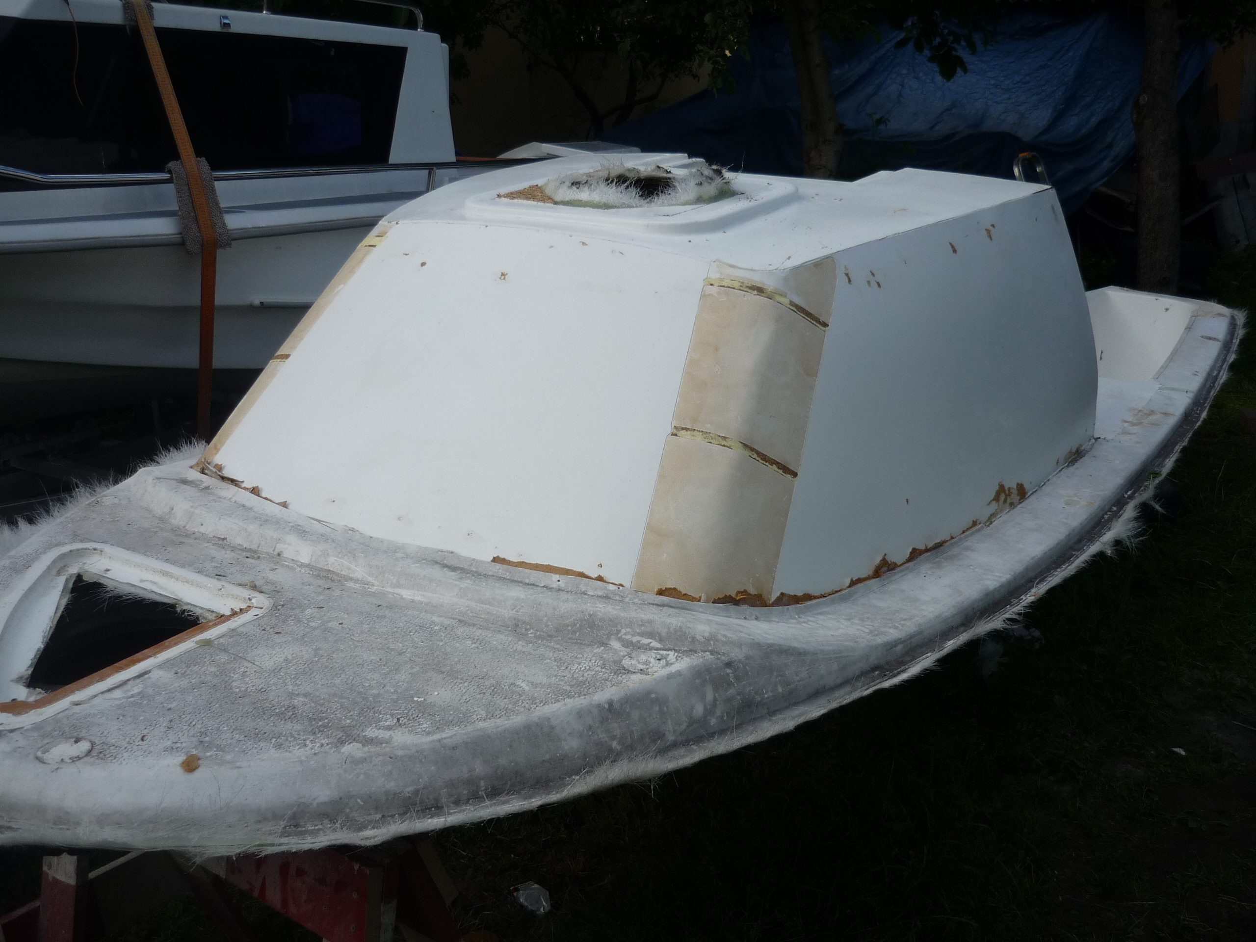

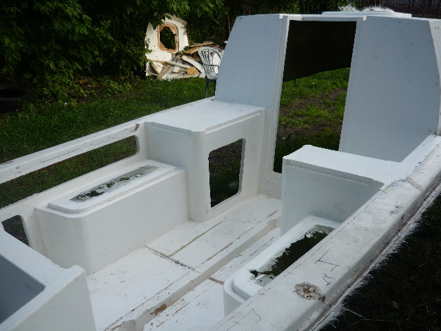

Jeśli dobrze rozumiem, chciałby Kolega wykonać zabudowę z płaskich kompozytowych płyt poszytych na listwach montażowych?
Moim zdaniem doda sobie Kolega niepotrzebnie pracy, np z maskowaniem łączeń poszczególnych płyt.
Z mojego punktu widzenia fajniejszym rozwiązaniem, likwidującym póżniejsze maskowanie łączeń poszczególnych płaszczyzn, jest wykonanie gotowych modułów czyli brył, które będą służyły za koję, szafę, szafki. Jest to popularny system. Niestety nie mogę wstawić obecnych prac, ponieważ obowiązują mnie różne umowy, ale mogę wstawić zdjęcia pokładów łódek (choć mam mieszane uczucia, czy wolno dzielić się wiedzą czy nie i czy to odpowiednie forum, są tacy co twierdzą że nie ) które kiedyś wykonałem z wykonanych przezemnie form jednorazowych. Moje wyroby wymagały lakierowania, ze względu na łączenia ze starymi elementami. W Kolegi przypadku, taki produkt wymagałby tylko zapolerowania, więc odpada koszt, papierów, lakierów, czasu straconego... Tym samym sposobem wykonałem podesty z wstawionego wcześniej linku.
Jeśli chodzi o dokładne policzenie materiałów to przydała by się powierzchnia wyrażona w m2...
Dla 1 m2 - żelkot poliestrowy ortoftalowy 0,6-0,8 kg ok 17 pln
mata 450 g.m2 ok 7 pln/kg - choć ja zastosowałbym inną gramaturę maty, która wymaga więcej warstw, ale w efekcie otzrymamy kompozyt o zbliżonej wadze ale sztywniejszy
żywica konstrukcyjna poliestrowa, przyśpieszona, ortoftalowa 900g - 14 pln.kg
utwardzacz np Luperox, 40 g - 50 pln/kg
Jeśli będzie miał Kolega jakieś pytania, służę pomocą.
