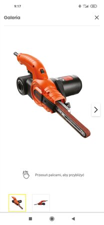

Do dachu i dużych powierzchni nabyłem taką szlifierkę, ale właśnie problem sprawia naprawa ubytków w zakamarkach.

Postautor: tomcat » piątek, 13 maja 2022, 20:53

Szlifierka "palcowa" jest rozwiązaniem.

Postautor: tomcat » sobota, 14 maja 2022, 09:52
dankm pisze:Vorel omijać, nic co miałem w rękach nie sprawdziło się. Od gwintowników, wierteł, kluczy po elektronarzędzia nic nie nadawało się do dłuższego użycia. Gwintowniki czy do urwanych śrub to tylko na półkę postawić żeby sąsiad widział, że mamy, szkoda z pudełka wyciągać.
Podlinkowałem pierwsze lepsze z brzegu żeby kolega wiedział o co chodzi :geek: , a "jakość" Vorela znam ;)
Myślę jednak, że rozszlifowanie pajączków powinien udźwignąć :?
